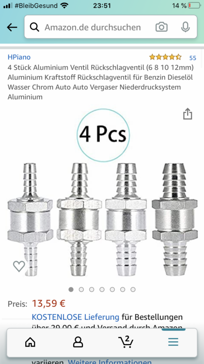

Hast du den hier im Forum vielfach erwähnten "Schraubentest" (Stichwort: Ventile Tankentlüftung) schon gemacht?
Genau so sah es bei mir aus, die Turbonadel geht nicht mehr in den roten Bereich, das Fahrzeug fühlt sich "schlapp" an. Nach Tausch aller 3 Plastik Entlüftungsventile gegen PÖL Aluminium Ventile bläst er wieder bis "mittelrot"! :biggrin:
Ein defektes Ventil Nr. 3 lässt auch den Ladedruck verloren gehen, ebenso ein undichter/abgerutschter Steuerschlauch am Bypassventil.
