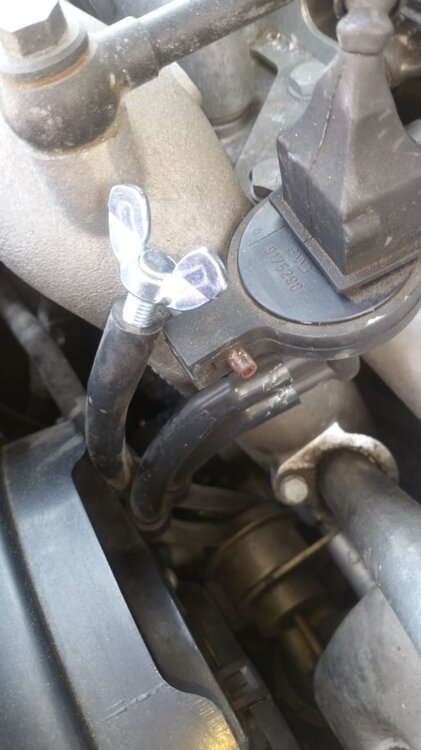

So, Blinker in den Fußraum gelegt, Kollegen eingepackt zum filmen (für euch) und doch noch Probefahrt gemacht.
Schraubentest war erfolgreich. Jetzt hat er wirklich die Leistung die er haben soll.
Wirklich vom Gefühl ein RIESENGROßER!!! Unterschied.
Übrigens, mein Verbrauch ist während der Testfahrt von 7.4 auf 7.3l gesunken :hello:
Ladedruck verhält sich wie u.a beschrieben.

Hat hier mal jemadn einen Link zu einem Austausch über bzw. wie man den "Schraubentest" macht?
Habe auch das Gefühl, dass mein Aero etwas besser gehen könnte.
Hochscrollen, Beitrag #63
Obersten Schlauch vom APC abziehen und mit M8-Schraube verschließen.

Mach erstmal den Schraubentest. Obersten Schlauch vom APC abziehen und verschließen mit M8-Schraube, wie im Bild.
Wenn es einen Unterschied gibt liegt es am Tankentlüftungsventil.
Ansonsten mal die Unterdruckleitungen anschauen (und das Rückschlagventil zwischen Drosselklappe und Ventildeckel, sollte zum Ventildeckel hin sperren). Wenn die je nach Baujahr bisher nie getauscht worden sind ist es sehr gut möglich, dass es da auch Undichtigkeiten geben kann die zu Leistungsverlust führen.
Aber wie gesagt, fang erstmal mit dem Schraubentest an.
