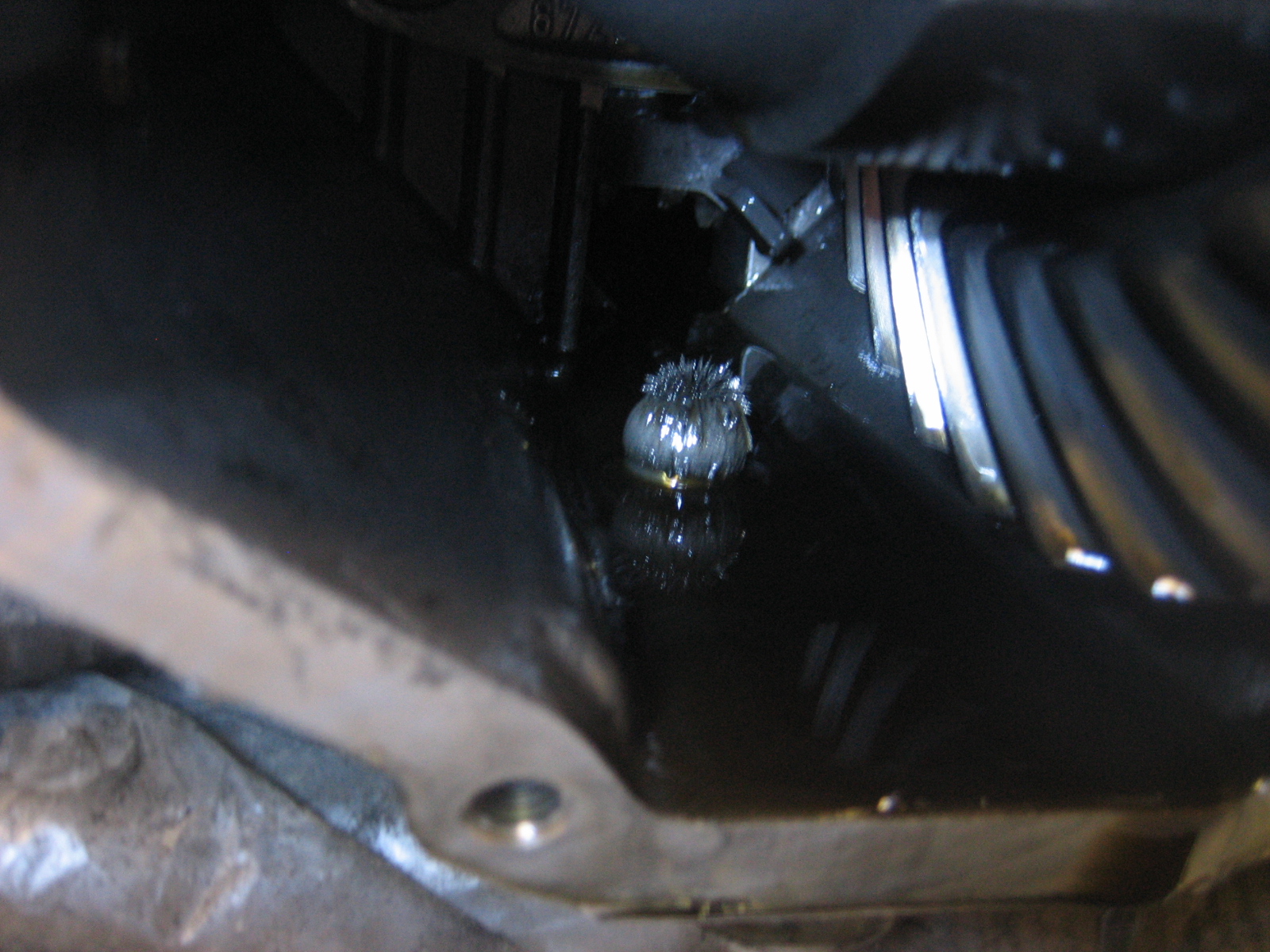

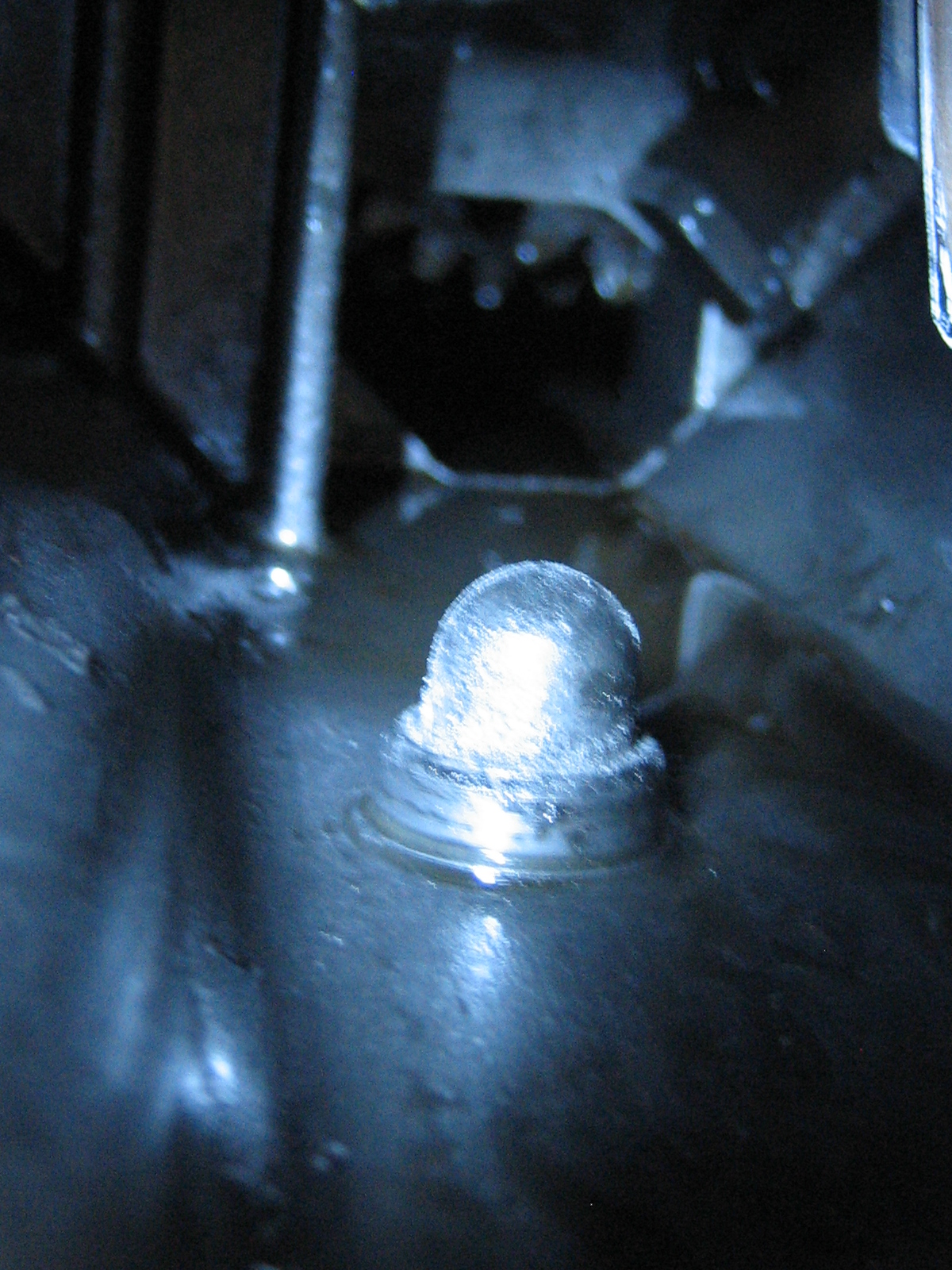

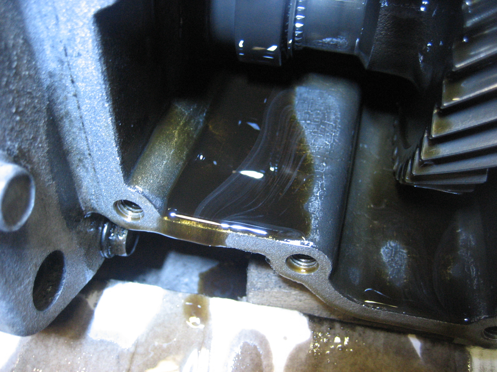

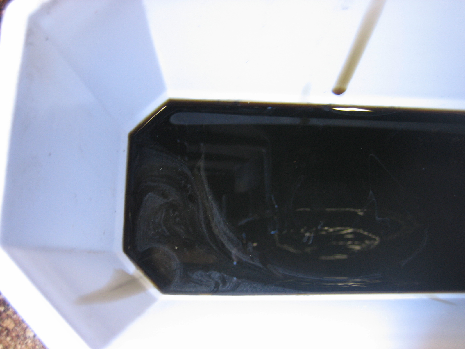

1.) Späne im Öl konnte ich keine entdecken, aber da schien noch irgendetwas anderes dem Öl beigemengt gewesen zu sein; dies zeigte sich auch beim Ablassen des Öl des Primärantriebs. Siehe Bilder.

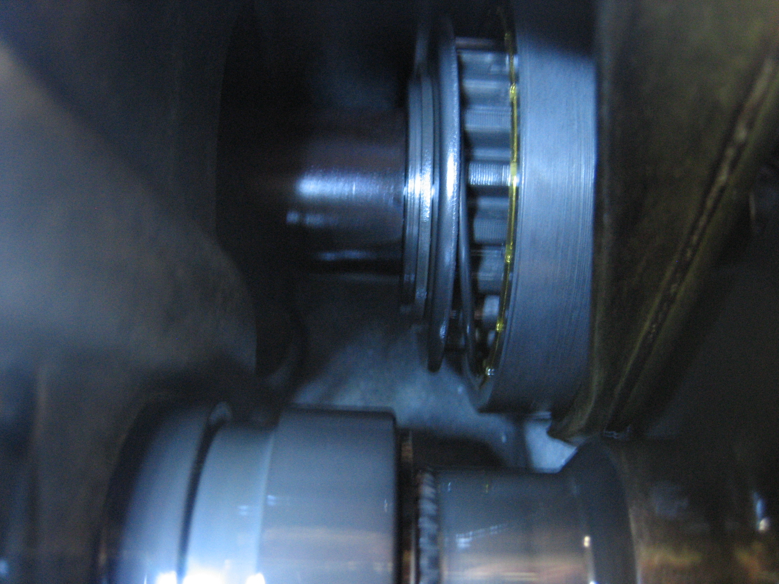

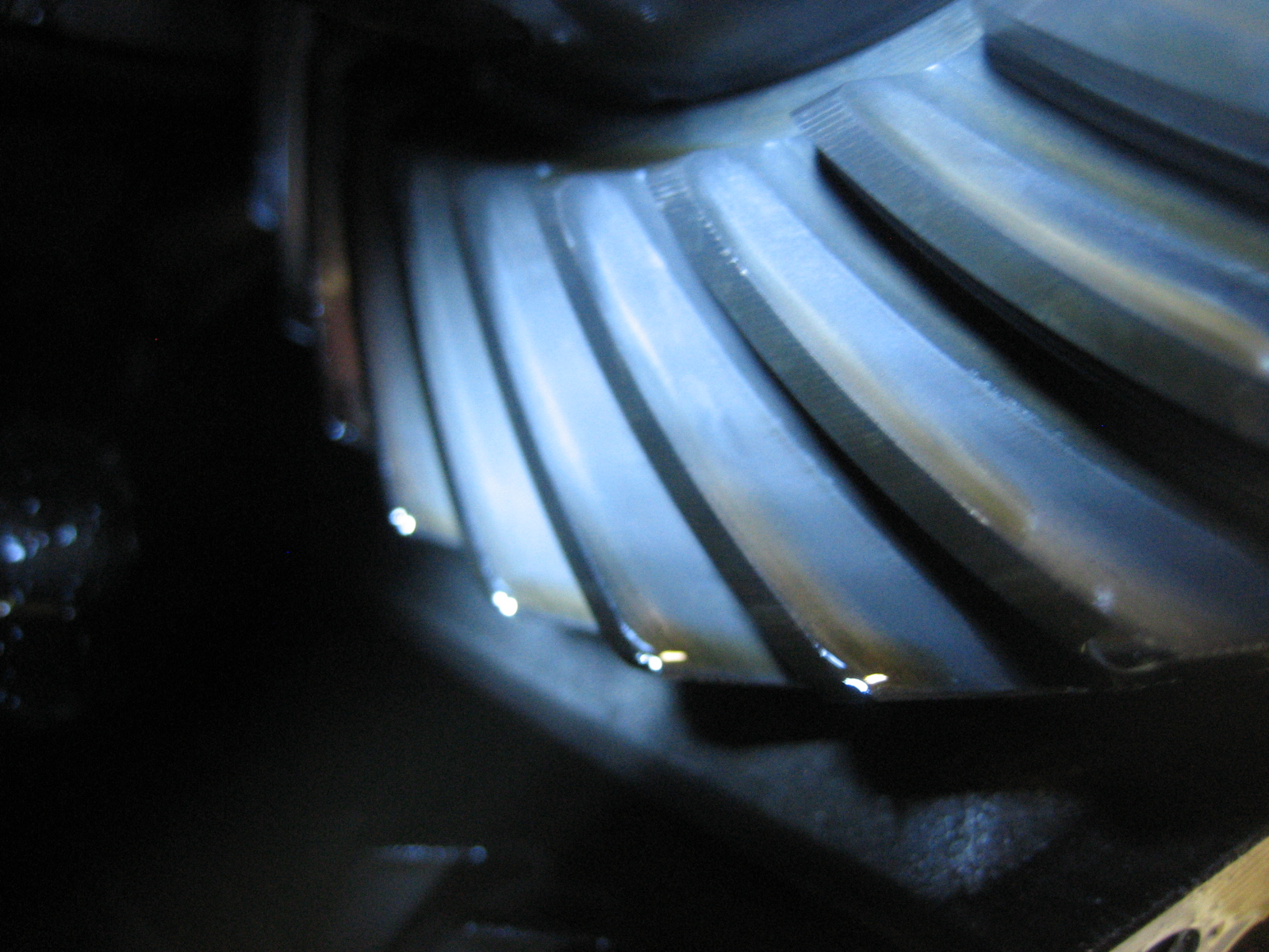

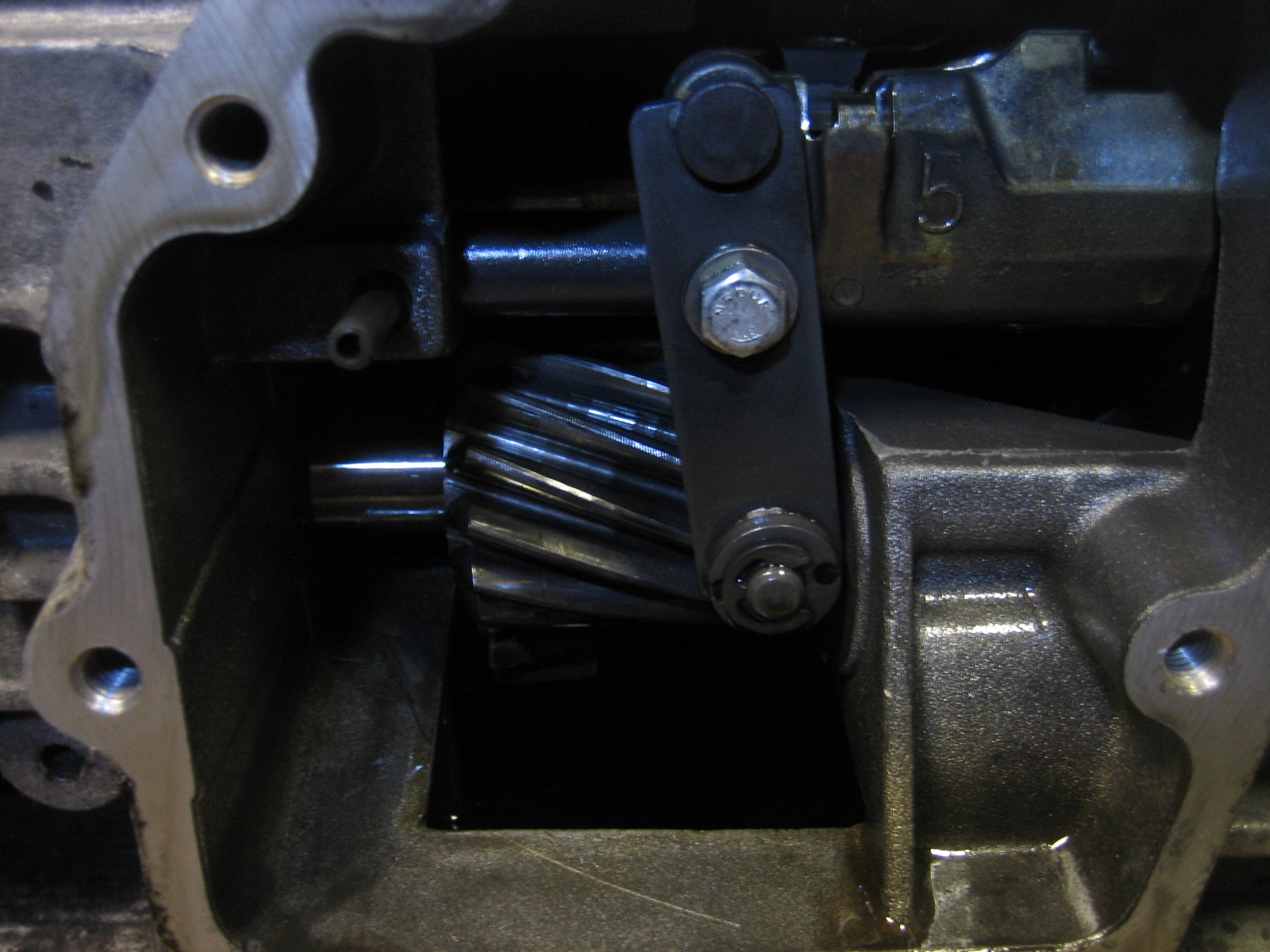

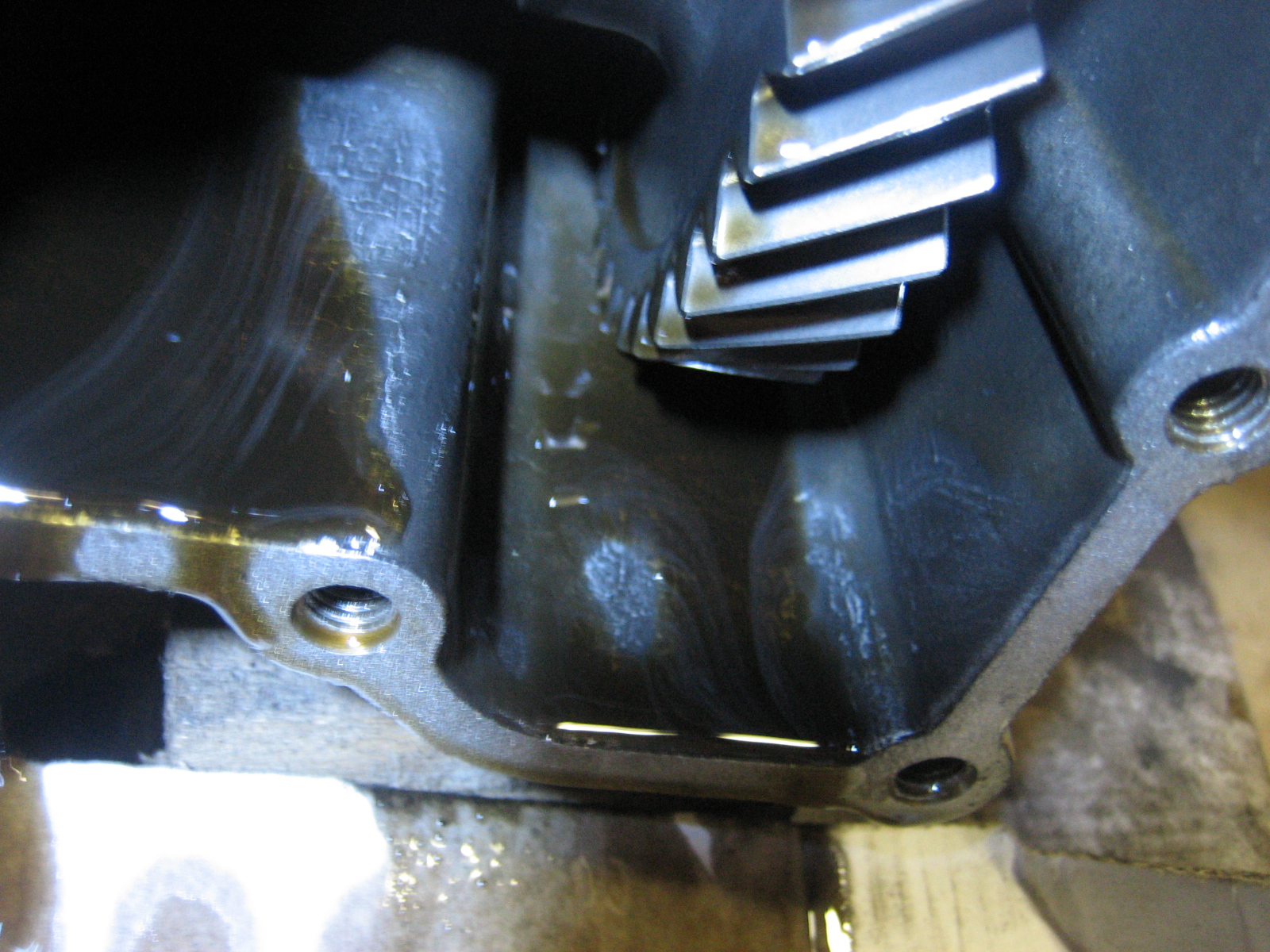

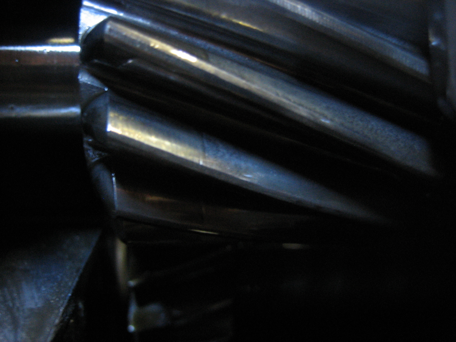

2.) Die Zahnräder, die nach Abnehmen der seitlichen Deckel sichtbar wurden, sehen m.E. unauffällig aus, oder was ist eure Meinung? Soweit wie es auf den Bildern für euch erkennbar ist...
Speziell hinterm vorderen seitlichen Deckel fiel mir auf, daß zwischen zwei Bauteilen ( keine Ahnung, wie die heißen ), so eine Art Feder oder ein Ring diagonal verläuft ( siehe Foto ): gehört das so?

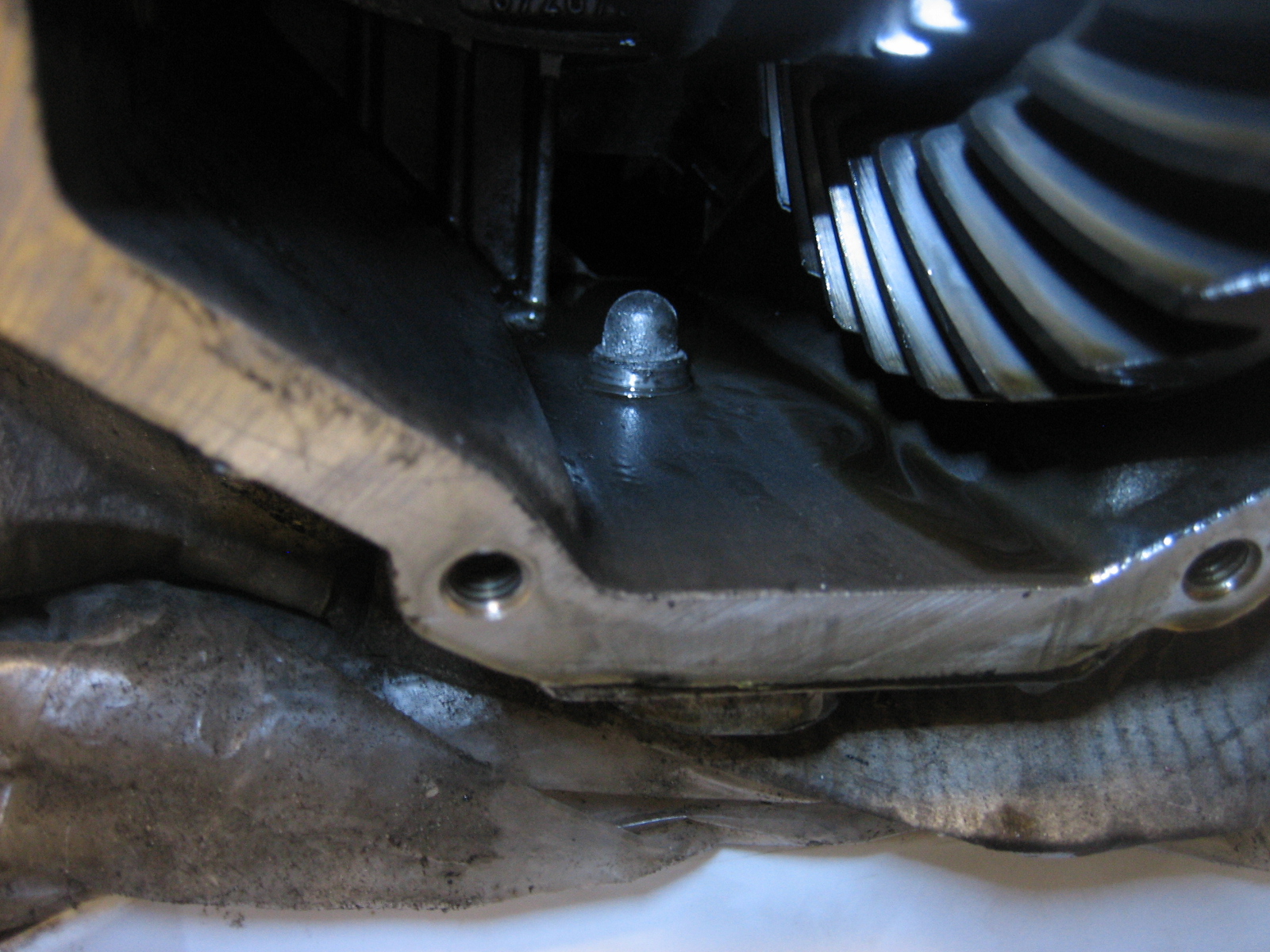

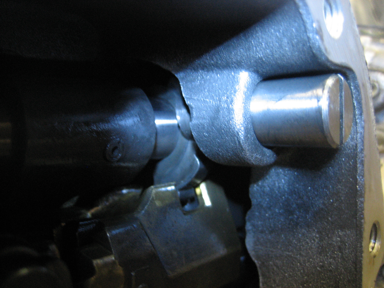

3.) Um das Öl aus dem größeren Seitendeckel abzulassen, mußte ich das Getriebe auf die Seite kippen; dabei fiel so ein kleiner ( an den Stirnseiten geschlitzter ) Bolzen heraus. Habe ihn dann wieder so hineingesteckt, wie es mir logisch erschien. Könntet ihr euch bitte einmal das entsprechende Foto anschauen, und mir sagen, ob der so korrekt drinsteckt?

zu 1): Ölzusatzmittel/Teflon o.ä.??
Meiner bescheidenen Meinung nach ist das ein ganz normales "Ölbild" für ein Getriebeöl, was sicher einige Zeit nicht gewechselt wurde.
Die zu sehenden Schlieren sind schlicht dem Abrieb der während des Gebrauchs auftritt zuzuschreiben. Einfach mal - wenn noch vorhanden - das Öl zwischen den Fingern reiben und sich die Finger dann ansehen - schwärzlich verfärbt? Teilweise leicht im Licht glitzernd?....
Zahnradflanken RW-Ritzel sehen gut aus.
Zu 2): Ja, das mit der Feder gehört so.

Auf den ersten Blick würde ich sagen daß das Öl gut aussieht, sprich zunächst unbedenklich. Stinkt es?

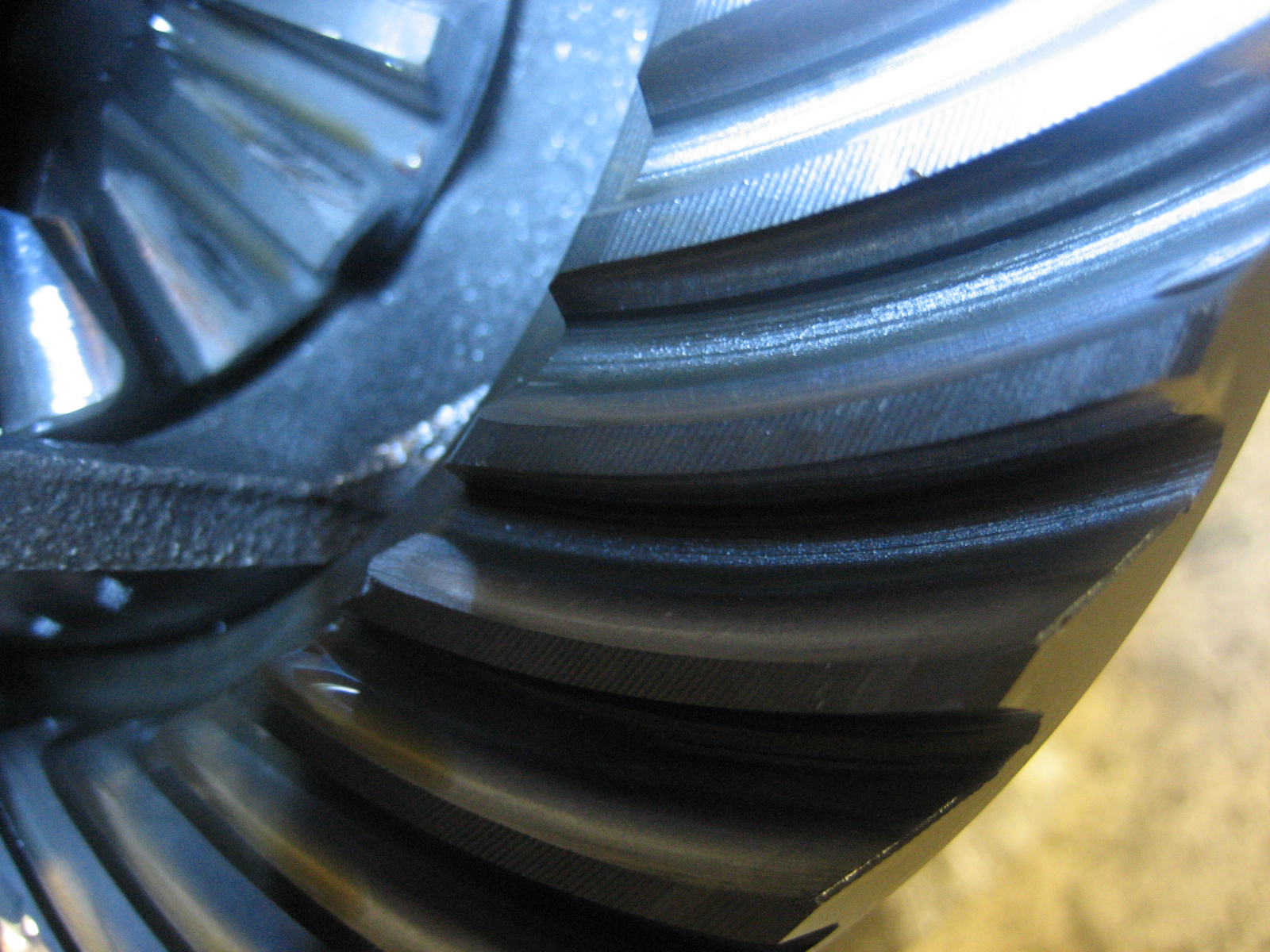

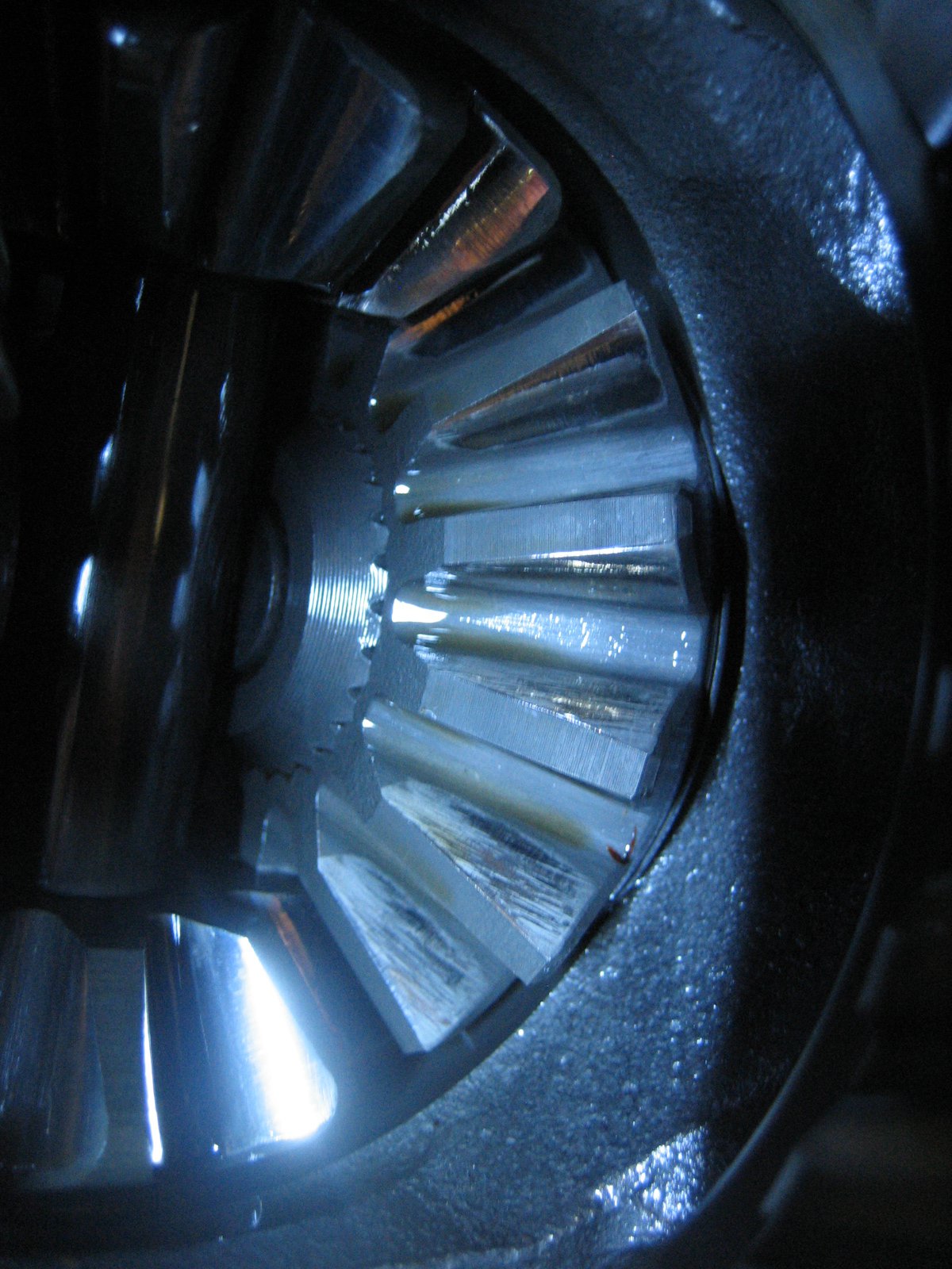

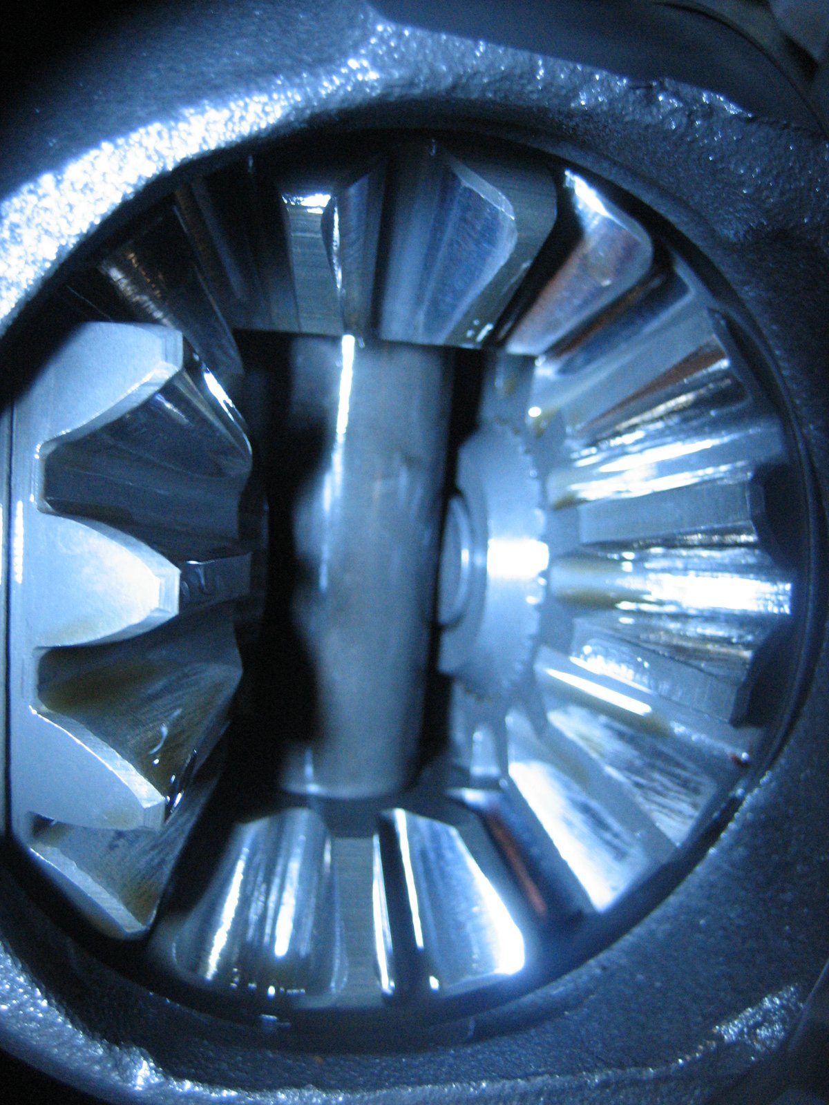

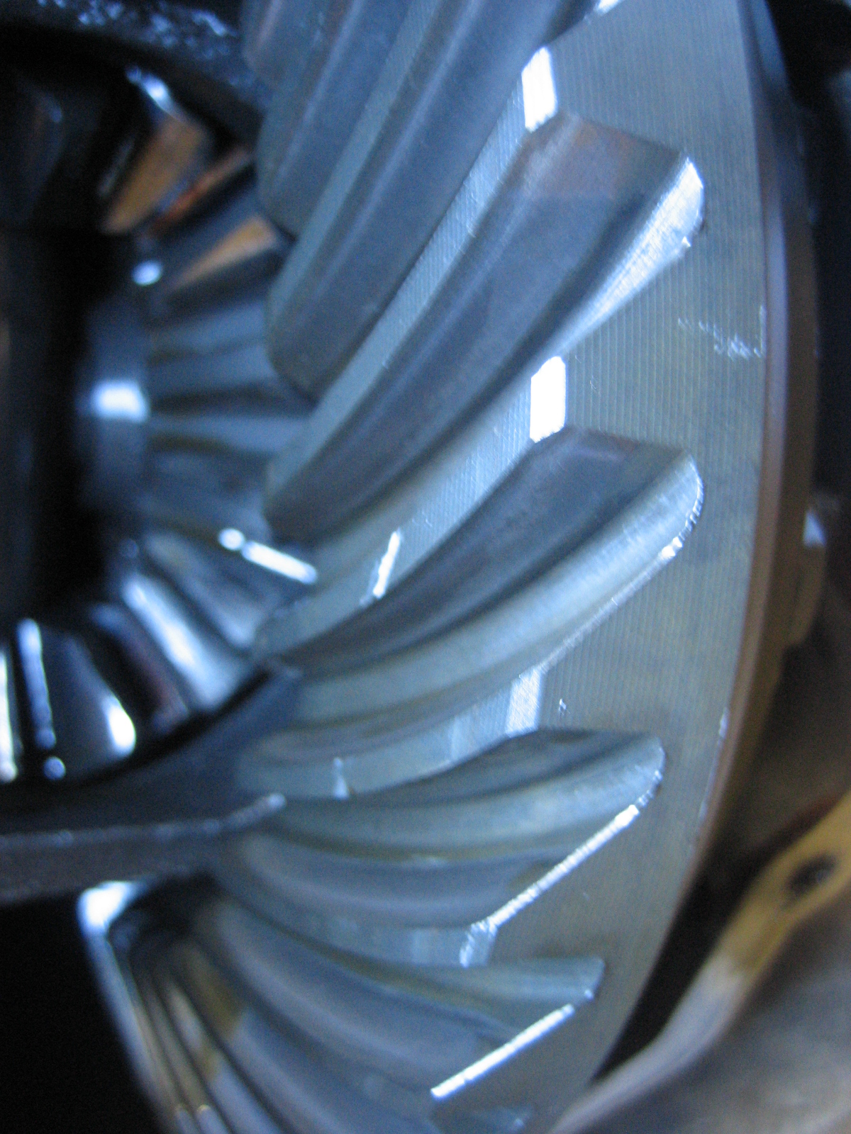

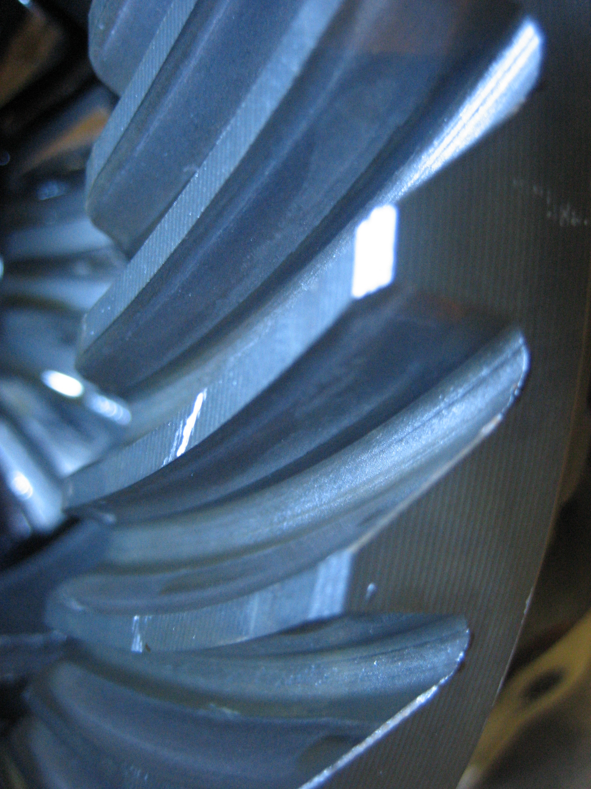

Heute hatte ich den Differential-Deckel unten und habe mir auch hier das Innenleben näher angeschaut.
Das sieht alles derart gesund aus ( siehe Fotos ), daß ich allmählich glaube, daß der Spenderwagen dieses Getriebe irgendwann mal als Neuteil ´reinbekommen hat! Sonst war so ziemlich alles an dem Wagen vergammelt und abgenutzt und ausgeschlagen. Auch der Motor klang so richtig krank und fertig...Hatte mir den nur aufgrund des Getriebes organisiert.
Was ihr da auf dem Foto mit dem Magneten seht, waren keine Späne, sondern...hm...nennen wirs mal "Graphit-Schlamm"...

Aber wie gesagt, habe ich langsam den Eindruck, daß das nicht mehr das erste Getriebe des Spenders war, und insofern die Hauptlager noch okay sind. Zumal es bei Probe- und Überführungsfahrt damals wirklich absolut keine Auffälligkeiten gab.
Der Gesamtzustand dieses Getriebes ist ja schon fast zu schön, um wahr zu sein...:smile:
Nein, stinken tut da nichts...

...und so sieht nun der Magnet nach der Reinigung aus:
Graphit ist nicht magnetisch. Und das sieht sehr magnetisch aus. Denke schon, dass da Metall im Spiel war, aber das ist so wenig, dass ich mir da keine Gedanken machen würde...
Habe ich so bezeichnet, weils halt so ähnlich aussah...wußte nicht , wie ichs sonst beschreiben sollte...
Ist halt ´Metall"Staub". Das macht in dem Öl auch diese Schlieren...
