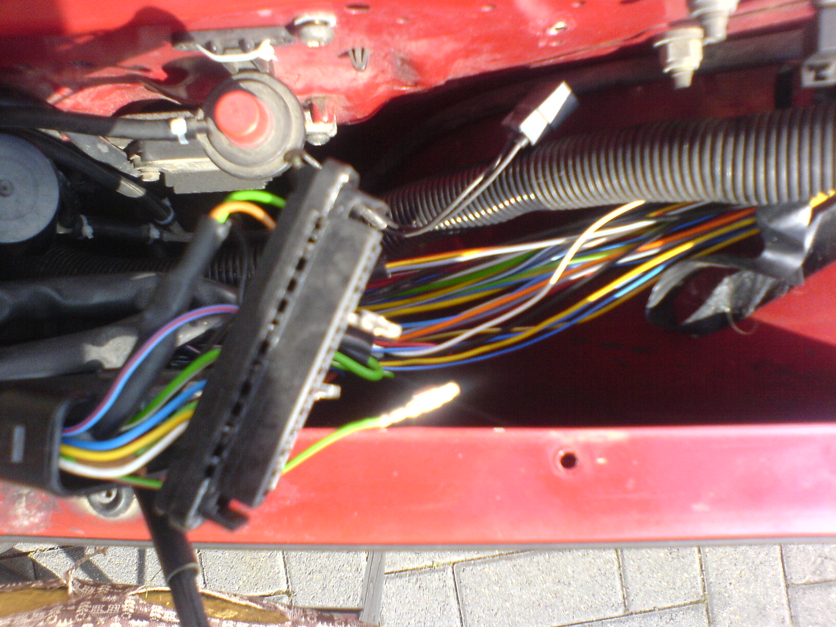

Bei Wagen mit Tempomat:
Unbedingt auch den Schalter mit dem roten Deckel überprüfen (der an den Innenkotflügel neben dem APC geschraubt ist). Das Ding ist ein Unterbrecher, der den Kontakt löst und damit effektiv das APC außer Kraft setzt, sobald der Tempomat an ist und die Pumpe entsprechend Unterdruck am Schalter verursacht.
Wenn der Eigenwiderstand des Schalters auch ohne Unterdruck zu hoch (R≥0,25Ω) ist, stört das die ordentliche Funktion des Ventils genau so wie eine schlechte Massestelle unten am Kühler … Also, Stecker abziehen, kurz Widerstand über die beiden Kontakte mit und ohne Tempomat messen.
Also der hier:
