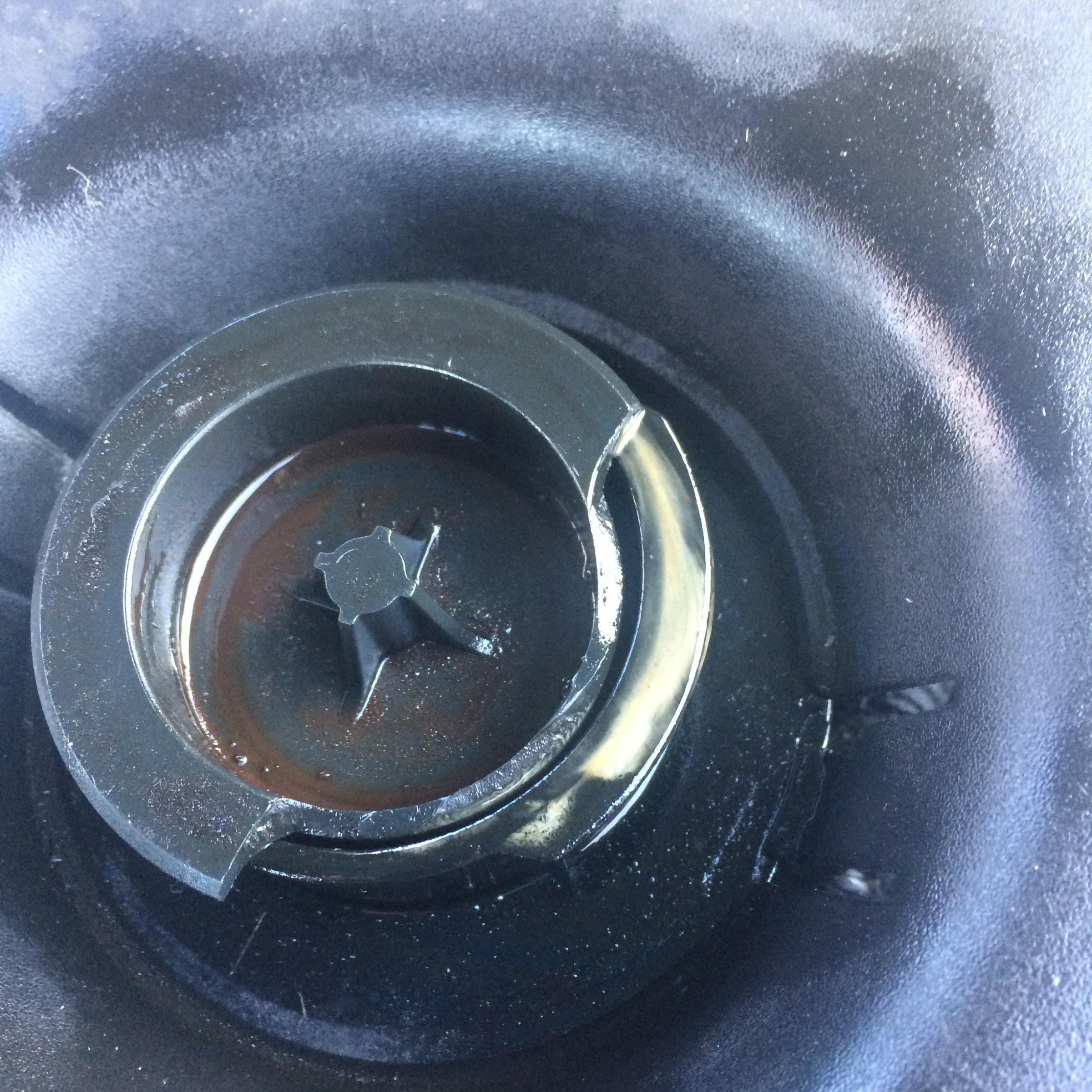

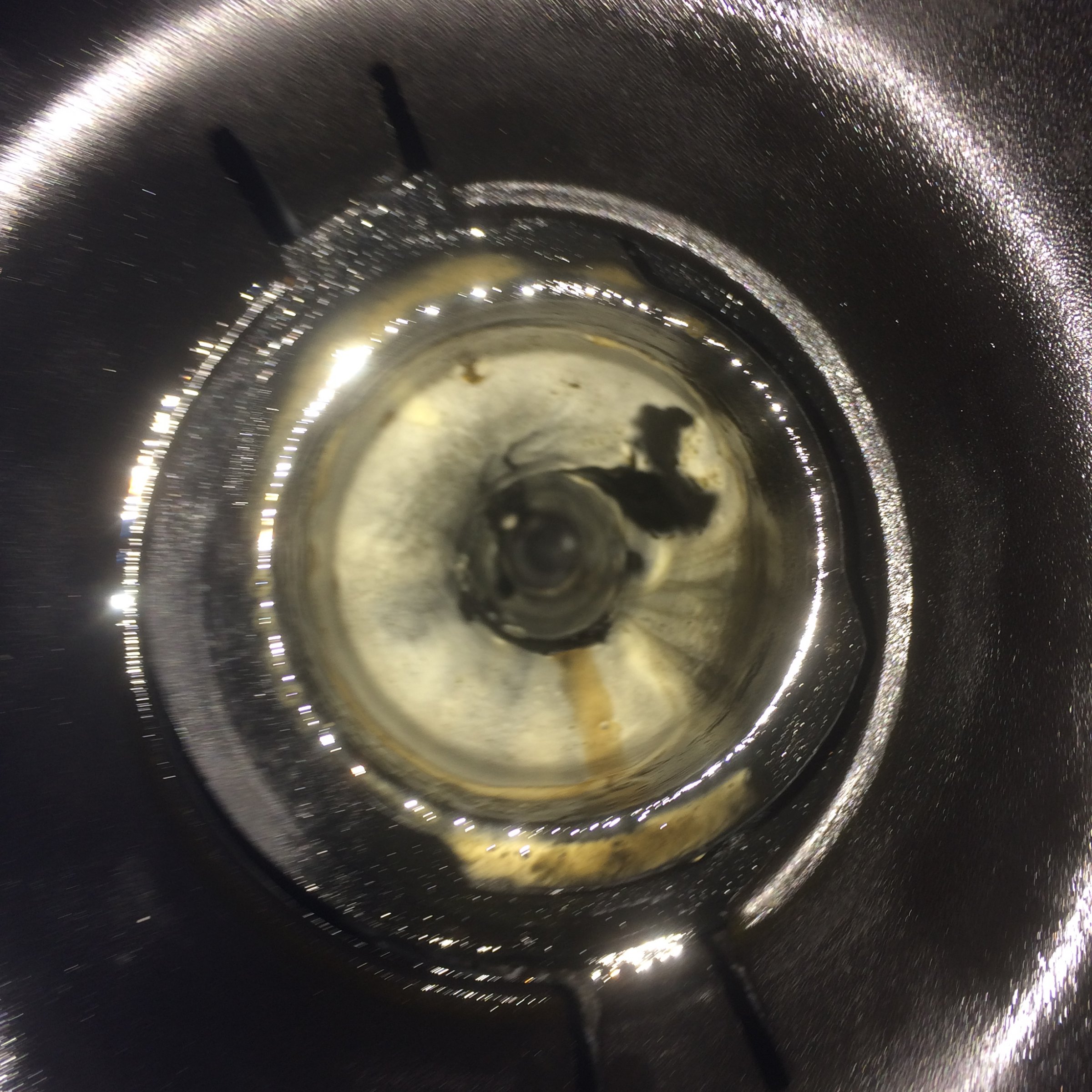

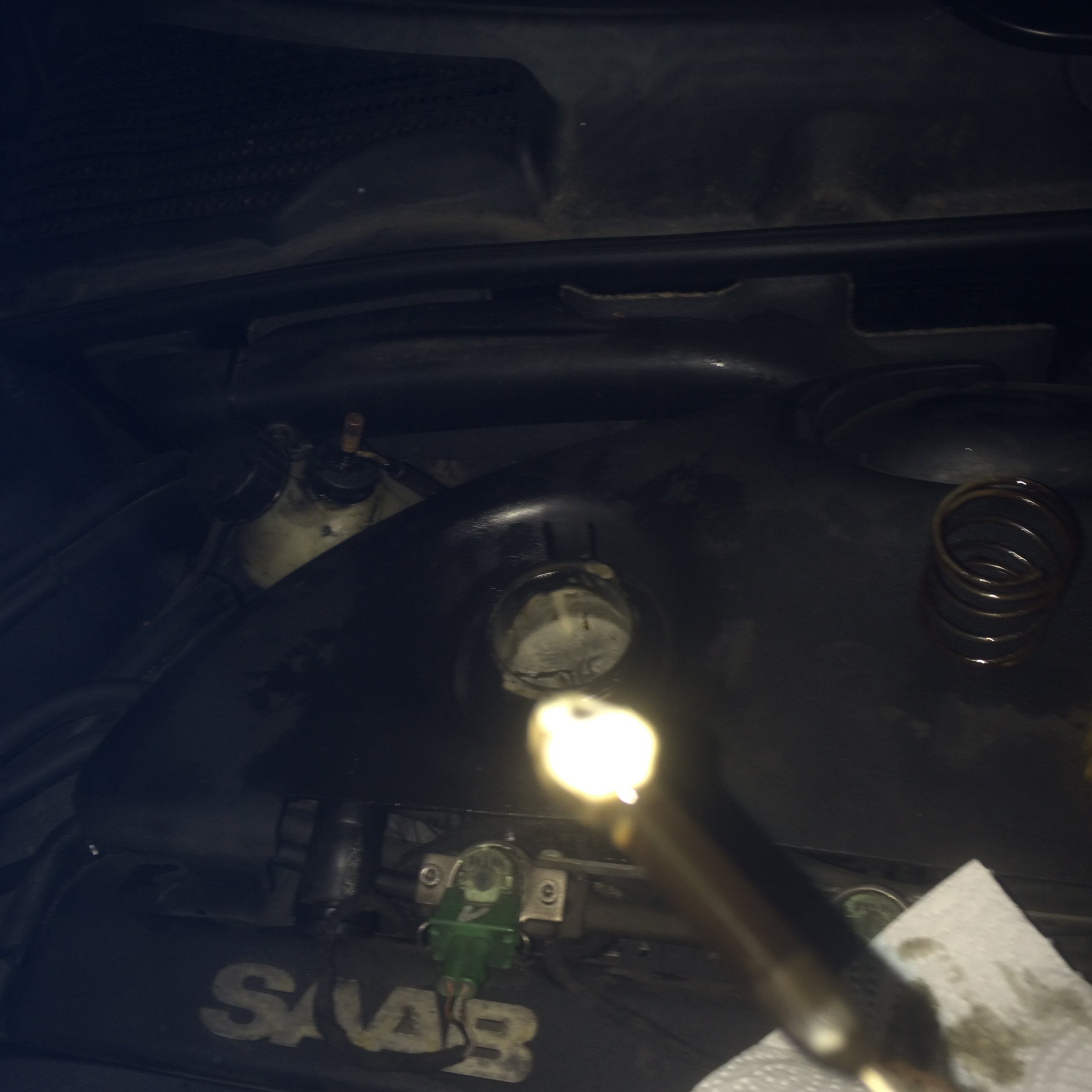

Bin gerade an meinem 2001er Aero am schrauben.
Mein Saabschraubr hat mir billiges 10w40 zum auffüllen empfohlen, weil er viel Öl verlor. Nun habe ich seit einer guten Woche, wenn ich fahren musste, immer was aufgefüllt. Musste an die Nordsee fahren Heiligabend. Vorher war gutes Edge 15w40 drin.
Habe mich nun wohl verschätzt und habe ca. 1cm zuviel Öl drin.
Im Einfüllstutzen ist nun weiße Creme. Wie Niveacreme oder ähnliches.

Nivea im Deckel heißt immer: Emulsion=Wasser im Öl.
Warum und wieso- dass muss man klären.
Das die ZKD durch ist, wegen 1x "falschem" Öl, ist Quatsch.

Ist definitiv eine Wasser-Öl Emulsion...

Mach doch bitte mal Bilder, was da wo abgebrochen ist.
Theoretisch könnte die Emulsion meiner Meinung nach schon von einem undichten EinfüllDeckel kommen.

image.thumb.jpeg.fa127dc61b0a9cf94dac6595c64190a2.jpeg Hier Bild des Deckels, eine Seite der Auflage ist abgebrochen und ich muss die Feder nun immer per Hand rauflegen und festdrehen.

Weiterhin sieht es im 1. Bild so aus, als ob Du noch nicht die neueste Version der KHGE verbaut hast.
Das würde ich auf alle Fälle auch updaten lassen, incl. aller Schläuche von und zum Ölsammler, plus dem Ventil mit Schlauch vom Ventildeckel zur Drosselklappe.

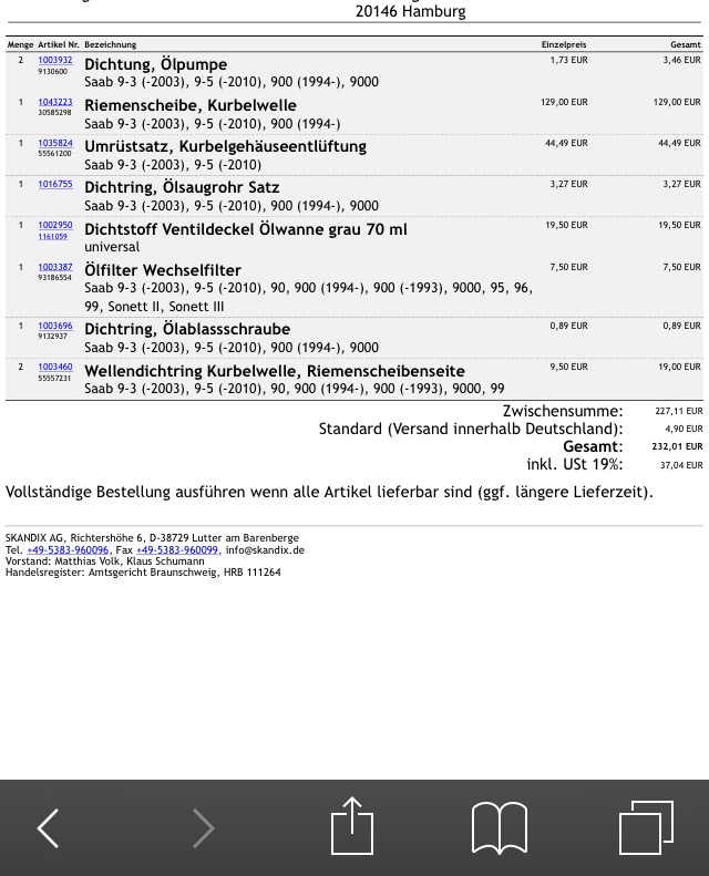

Das habe ich schon mal gelesen. Und da ich den Schalter habe ...
Hier mal die Liste, auf dem auch die KGE zu sehen ist..

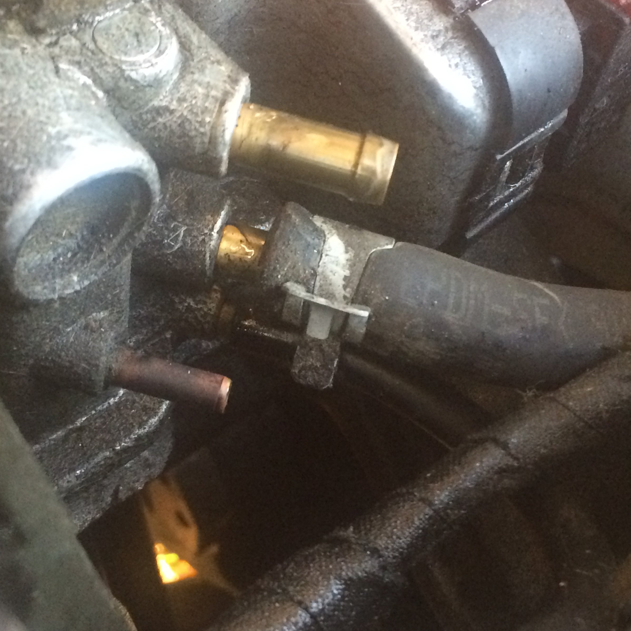

Auf dem unteren, freien Anschluß fehlt ein Schlauch. War das der abgerutschte? Der vom Ventildeckel kommende mit besagtem Ventil sollte da drauf stecken.
Wie sieht es eigentlich mit den Unterdruckschläuchen aus? Auch schonmal erneuert?

In dem Umrüstsatz 55 561 200 fehlen noch die beiden Schläuche und das Rückschlagventil.
Ich würde das Rückschlagventil mitwechseln
Die Ersatzteilnummern kannst Du der Einbauanleitung entnehmen.
