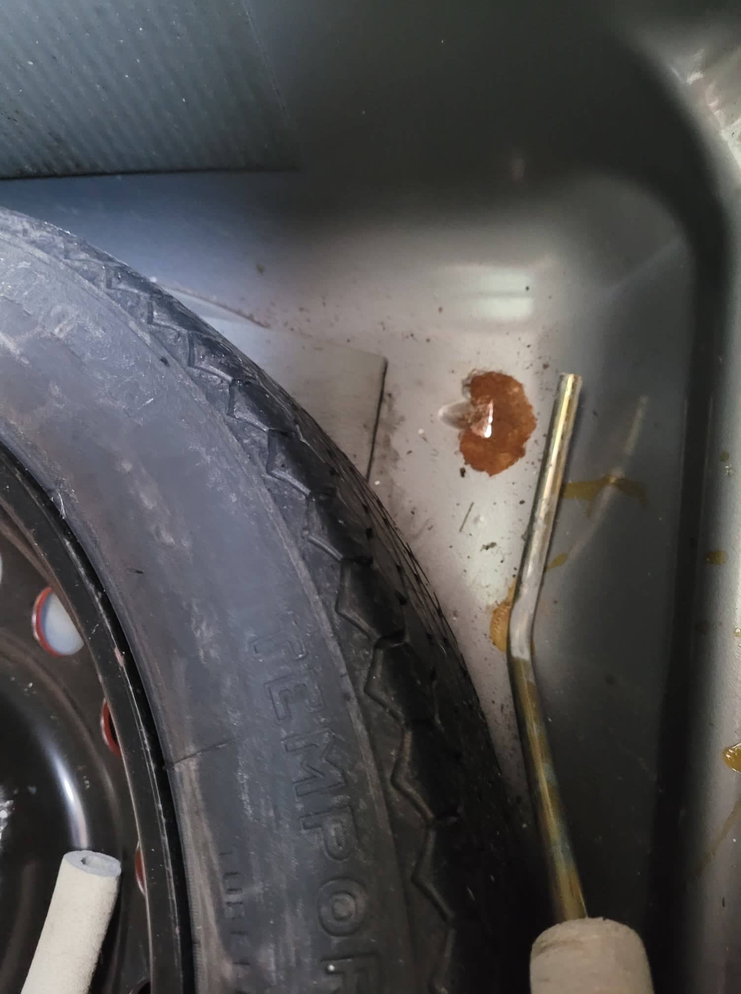

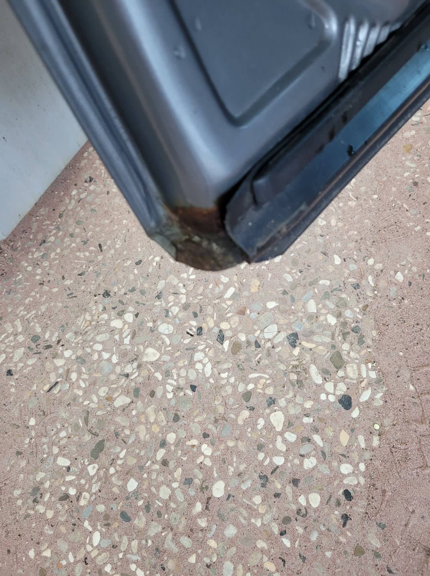

Zweite grosse Schwachstelle sind bei den CC/CD die Türen, auch die sind bei fast allen verrostet, falls nicht schon mal gemacht. Das, was man hier auf den Fotos sieht, ist pillepalle. Solltest Du natürlich bei Kauf trotzdem behandeln, damit es nicht ärger wird. Schau Dir aber nicht nur die Spitzen der Türen unten an, sondern auch die andere Seite, d.h. die Türgelenkseite jeweils im unteren Bereich. Denn fast immer rosten auch da die Türen von innen nach außen.
Falls Endspitzen und Stoßdämpferaufnahmen auf beiden Seiten gemacht werden müssten, solltest Du bei einem seriösen Karosseriebauer auf RE mit ca. 1500,- bis 2000,- Euro rechnen. Die Gefahr sehe ich hier aber anhand der Bilder nicht, aber wie gesagt: hinter die Verkleidung schauen.

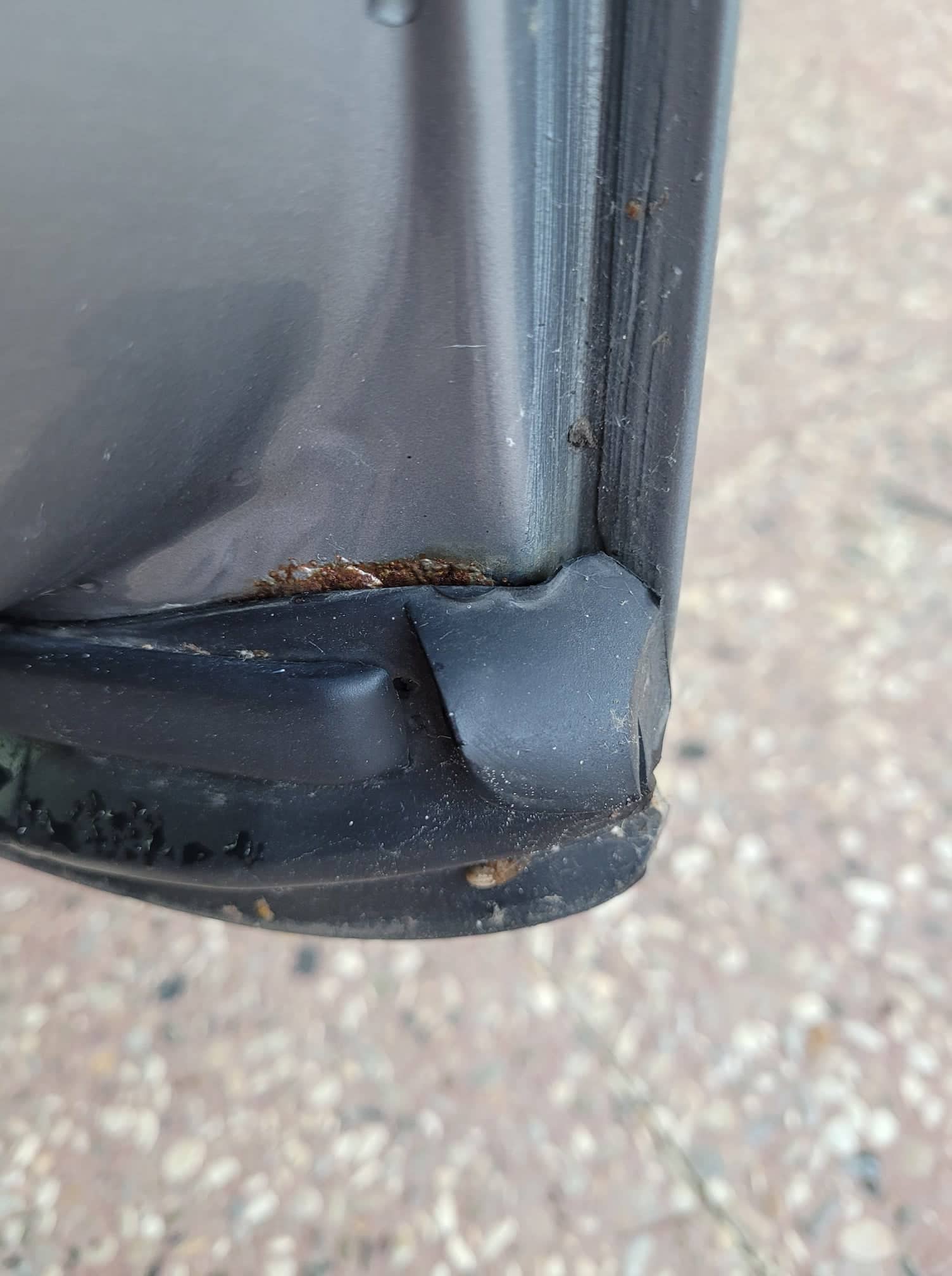

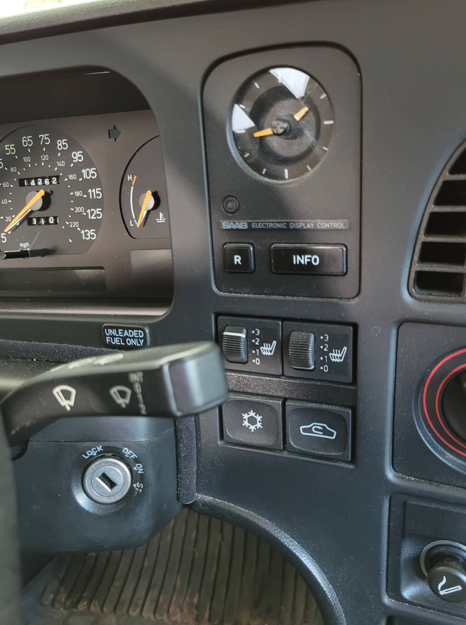

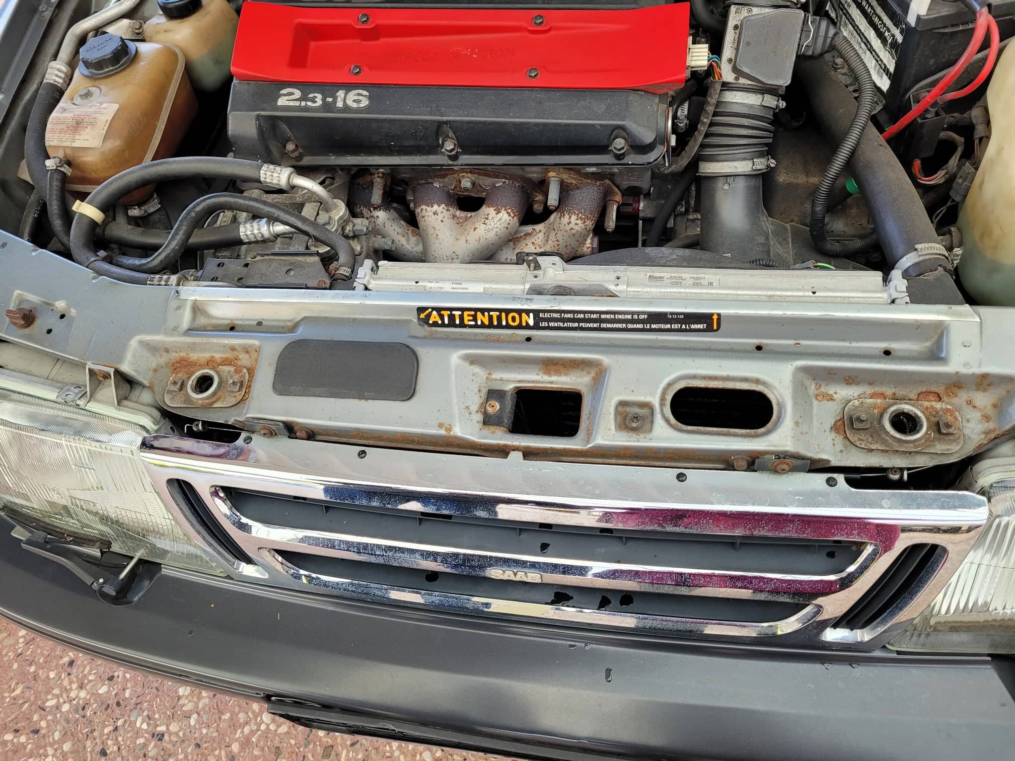

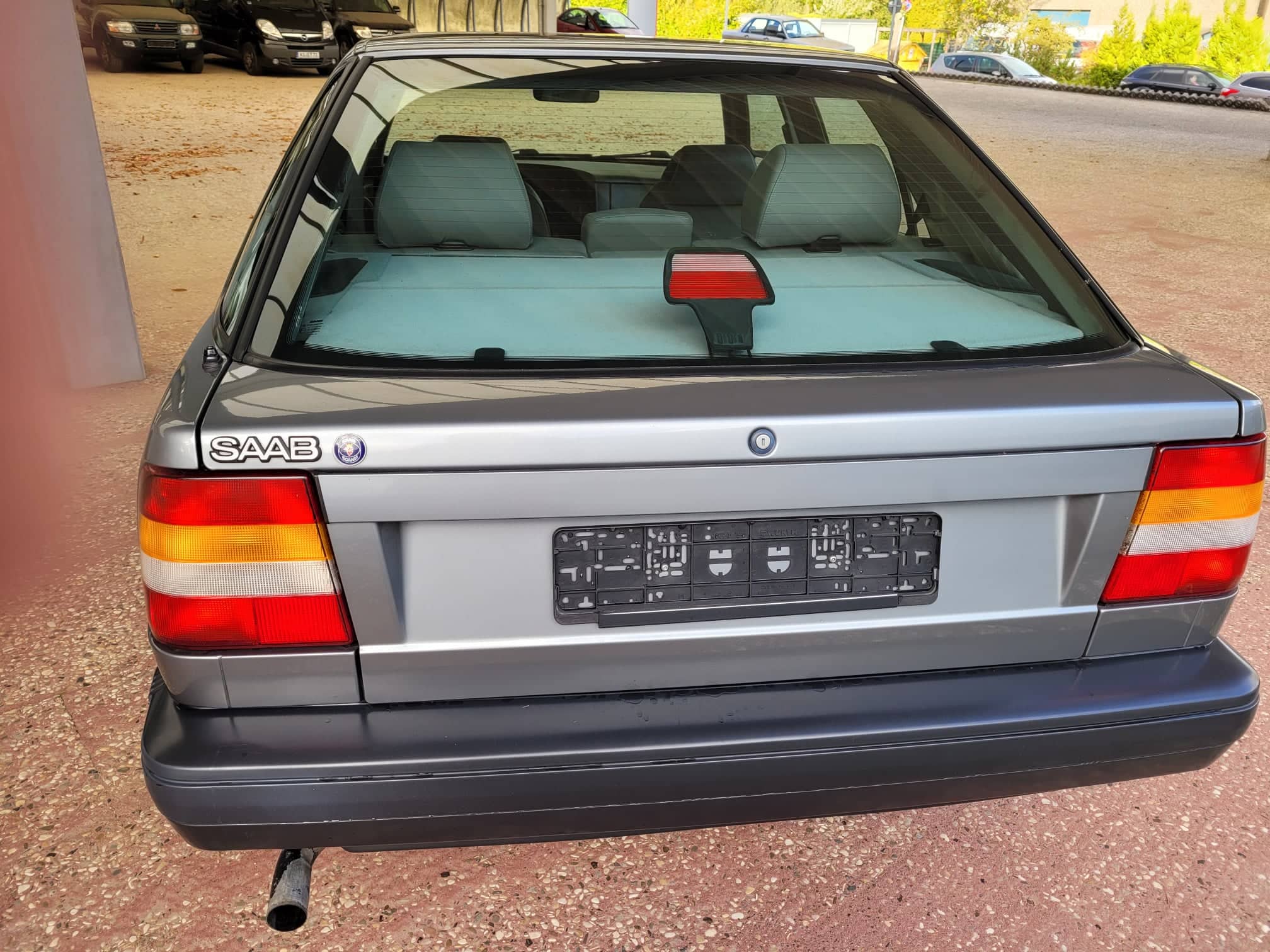

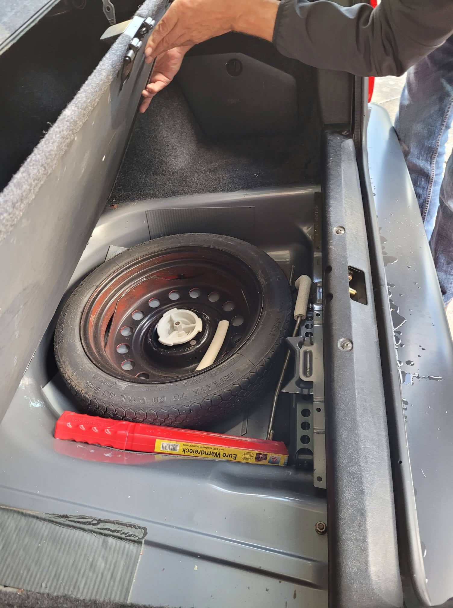

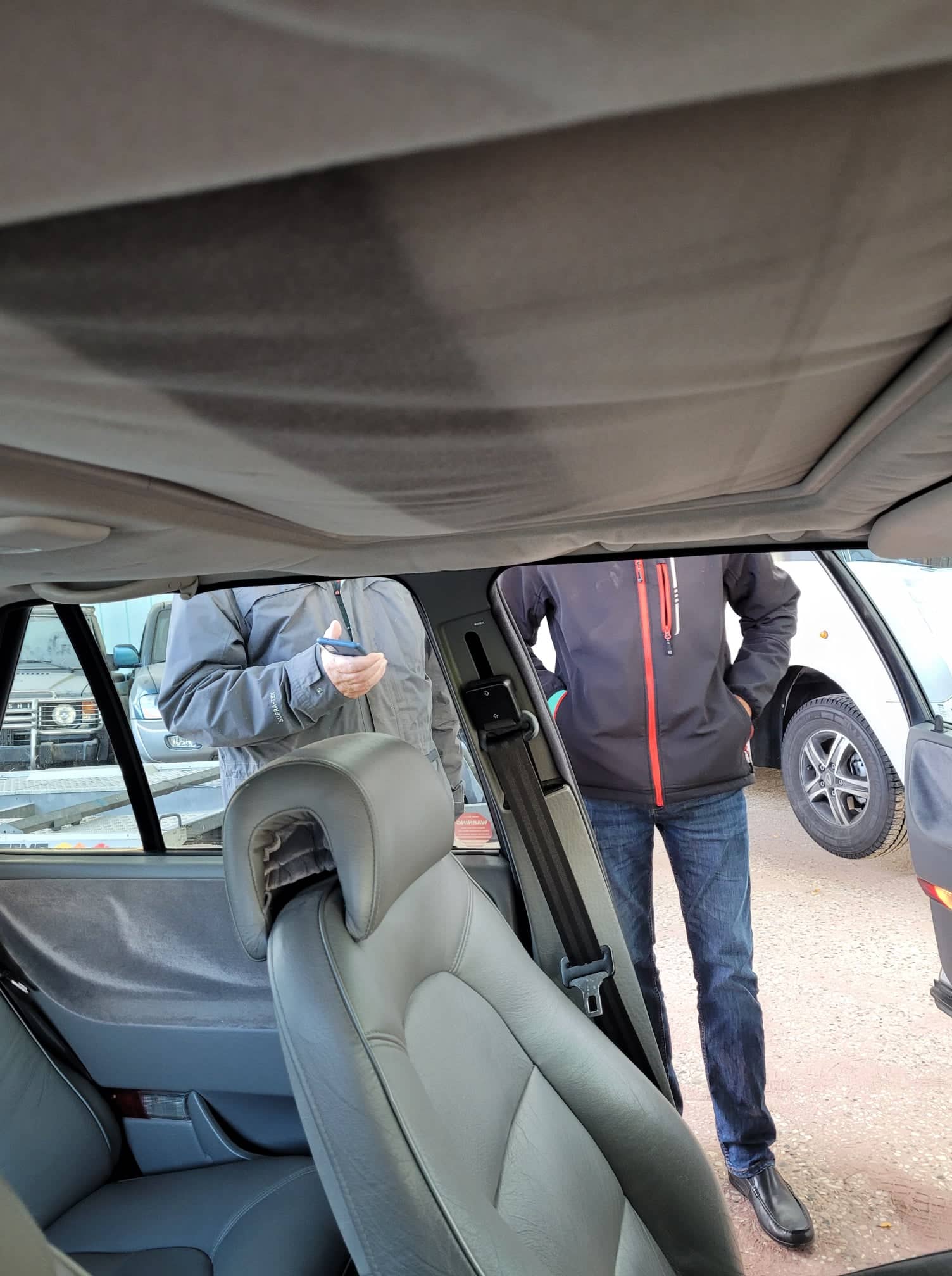

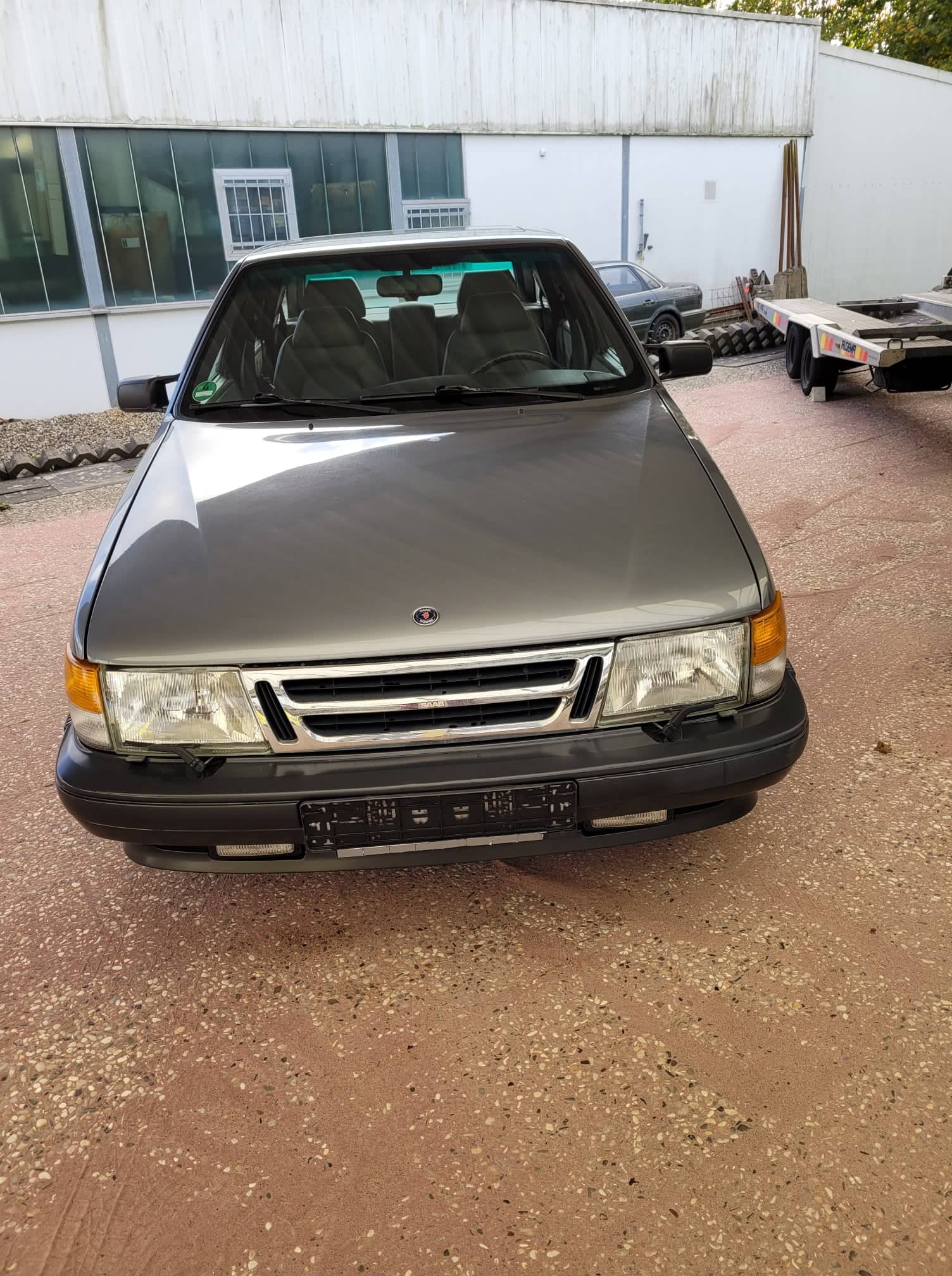

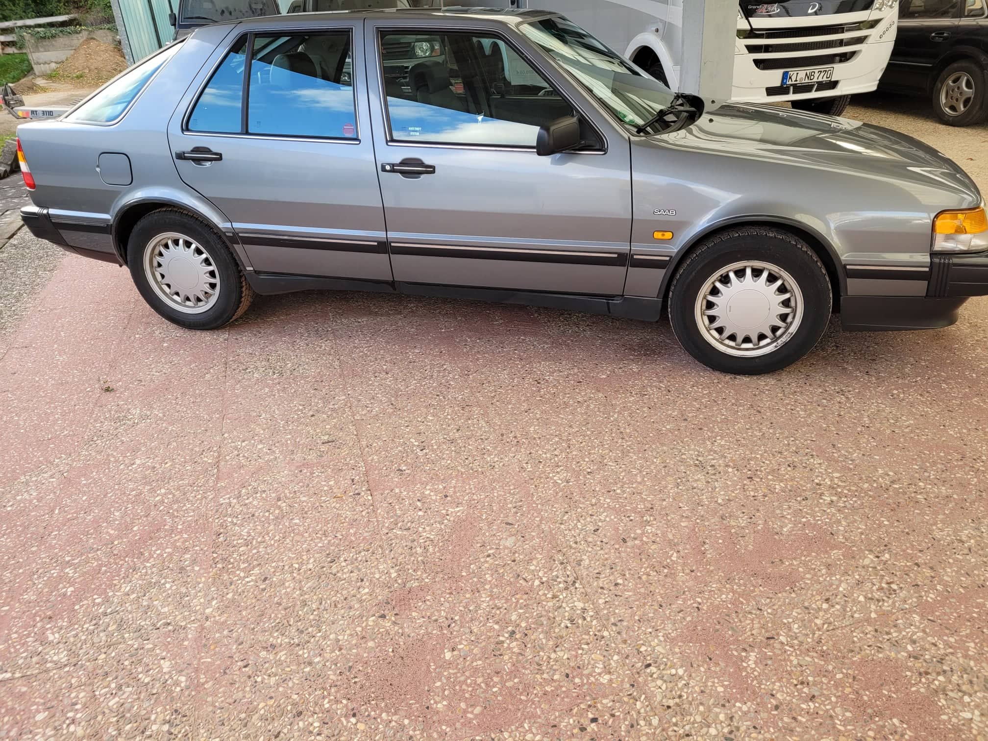

Um das Thema hier mal von meiner Seite abzuschließen. Meine Eltern haben für mich eine Probefahrt mit diesem Auto gemacht. Ich bin weit davon entfernt, es schlecht reden zu wollen. Im Gegenteil: Es hat insgesamt einen absolut erhaltenswerten Zustand. Und der bestehende Handlungsbedarf ist m.E. im „So wie er ist“-Preis von 2.500 Euro auch schon berücksichtigt. Die Farbkombination ist top, der Pflegezustand auch überdurchschnittlich gut. Die Maschine läuft sehr ruhig, ohne übermäßige Geräusche von der Steuerkette. Die elektrischen Helfer funktionieren - mit den unten stehenden Ausnahmen - fehlerfrei. Er hat erst zwei Vorbesitzer. Das Auto wurde auch die letzten Jahre auch nicht auf Verschleiß gefahren. Der Scheibenrahmen wurde vor zwei/drei Jahren saniert. Kühler und Kurbelwellensenor wurden erneuert. Sonst normale Wartungsarbeiten.
Das vorausgeschickt sind folgende Mängel aufgefallen:
- Zentralverriegelung Beifahrertür defekt
- Chromgrill zum Teil abgeplatzt
- Schlossträger, eine Endspitze und zwei Türen in noch beherrschbarem Umfang angerostet.
- Klimakompressor ohne Funktion
- Radio tot
- Sitzheizung Fahrerseite ohne Funktion
Automatikgetriebe – leichtes Rucken beim Gangwechsel
- Fahrwerkspoltern ungeklärten Ursprungs.
- Bremsbacken derbe vergammelt
- Bremsscheiben und Belege fällig
- Fiese Chinareifen
- Leichtes Ölschwitzen am Getriebe
- Kein Serviceheft und keine Bordmappe vorhanden
- Unfallschäden unbekannt
- Dachhimmel, C-Säulenverkleidung und Türverkleidungen (teilweise) müssen erneuert werden
Nicht überprüft wurden die hinteren Stoßdämpferaufnahmen.
Der Wegstreckenzähler zählt Meilen. Die Gesamtlaufleistung in Kilometer ist also rund 228.000. Ich habe mich dennoch gegen das Auto entschieden. Rein sachlich schienen mir die anstehenden Investitionen unwirtschaftlich gemessen daran, dass der Wagen mit der Motorisierung und dem Kilometerstand nie ein klassisches Sammlerobjekt wird.
