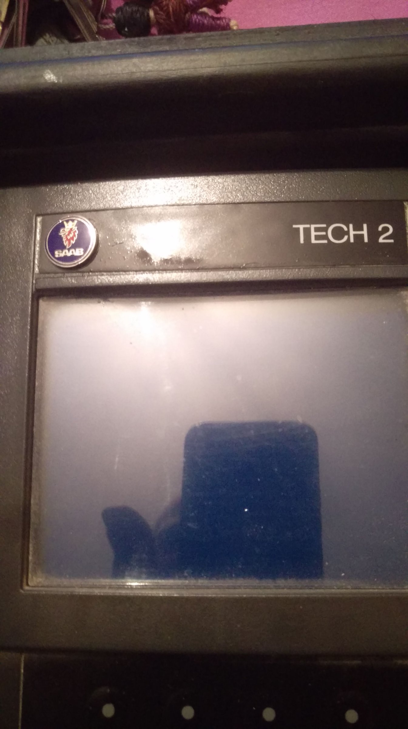

Komm doch einfach mal nach Witten zu mir, Equipment und Garage habe ich auch. Auf GM Hatte ich keine Lust mehr habe gar upgegradetIMG-20170421-WA0000.thumb.jpeg.36901bd05af3a151e1c504b56b8022cd.jpeg
