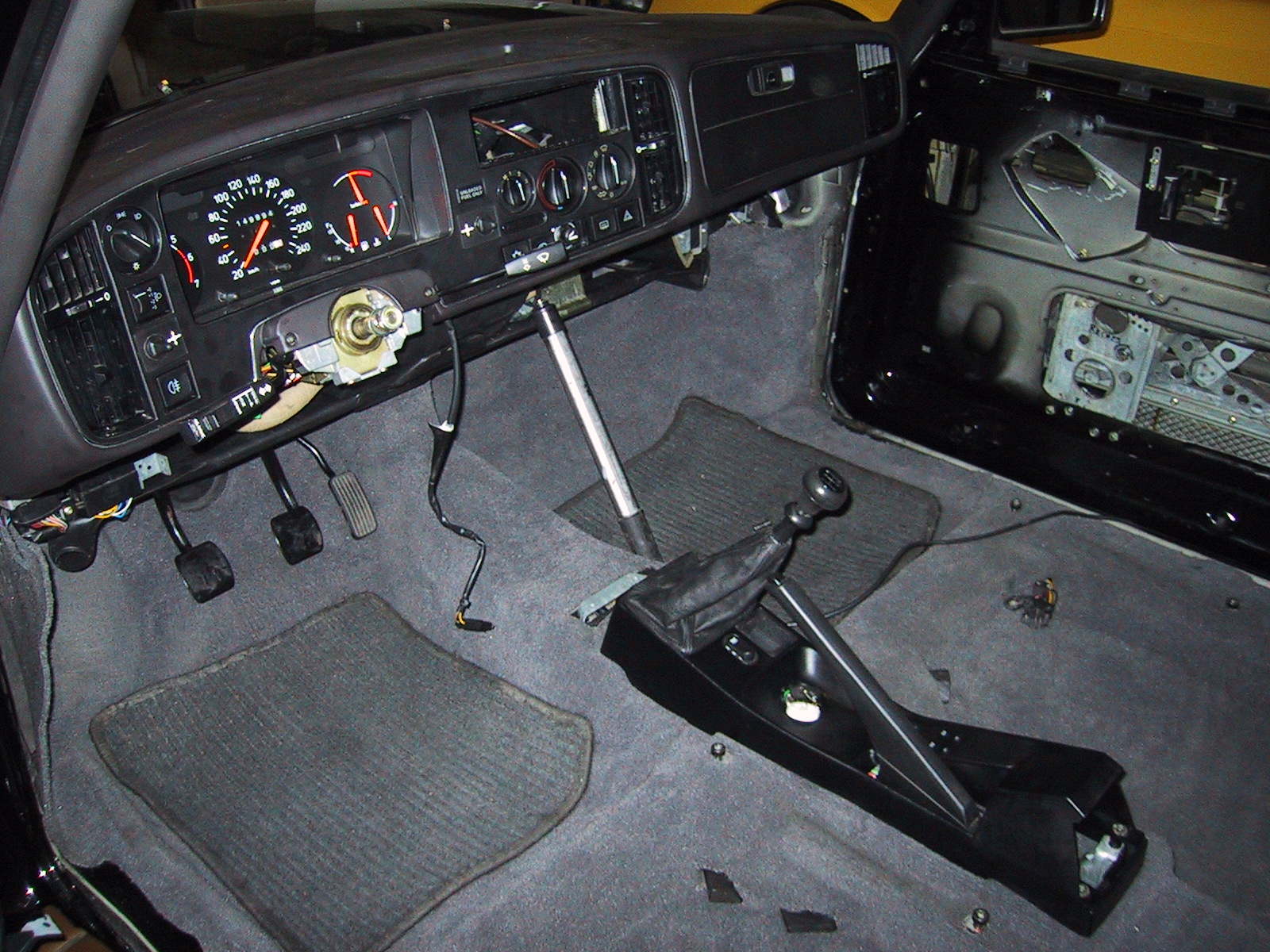

Auf Langstrecke nervt mich ein klein wenig die Mittelkonsole, an der immer das rechte Bein anliegt.
Die Mittelkonsole hat mich (1,88) auf längere Strecken ziemlich genervt. Ich hab die einfach ausgebaut, das hat richtig viel Beinfreiheit geschaffen.
