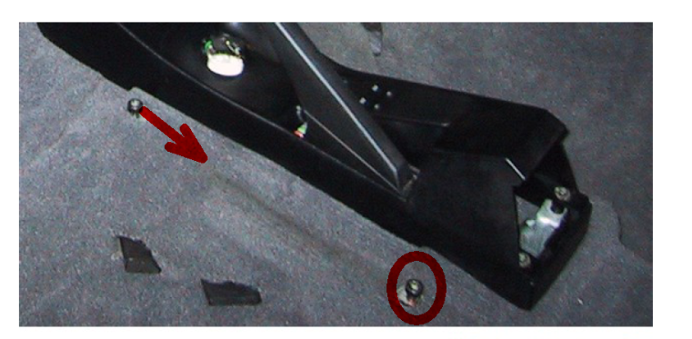

das würde Einiges an Schweissarbeiten erforderlich machen.
Das Bild zeigt zwar ein CC, aber die Situation ist beim CV identisch (-> siehe Schraubenköpfe) :
Die Gewinde sitzen nicht im Bodenblech, sondern in eingeschweissten Konsolen.
[ATTACH=full]124444[/ATTACH]
Ja gut und danke.
Was ich denke ist, die Schraube (siehe Pfeil) weiter nach rechts zu setzen.
Und die Schraube (siehe Kreis) beizubehalten und dafür in der Sitzschiene ein weiteres Loch zu bohren. :rolleyes:
Was hälst Du davon? Sollte doch funzen...
Die Schraube mit dem Pfeil sitzt aber nicht einfach im Bodenblech. Die ist erhöht, auf eine Konsole gesetzt. Du müsstest die ganze Konsole an den Schweißpunkten aufbohren und nach hinten setzen.
Tja, ob es sollen sollte, weiß ich nicht.
Aber tun tut es das jedenfalls nicht:
http://www.16s.de/Main/meine/Semmel/img/05080601.JPG
Ja, daß ist klar.
Nach Foto beurteilt ist die Konsole ca. 6cm breit.
Sollte doch reichen :rolleyes:
Nochmal, und gaannnzzzz langsam:
Die Gewindestücke sitzten mittig im angeschrägten Profil des vorderen Trägers. Da gibt es keine 6cm, nicht einmal 6mm, Luft nach hinten.
Mal ehrlich: Wenn es denn so einfach ginge, wären jene, die den dortigen Aufbau kennen, doch sicher allein darauf gekommen, oder?
Bearbeitet von René
Und nochmal langsamer... die alten (bis 90) Sitzgarnituren hatten die Möglichkeit, den Sitzwinkel nach hinten abzusenken. (Haben die neueren eben nicht!) Dadurch hätte man als +189 Centimentarisierer durchaus ein paar Handbreit plus. Ich persönlich (185) merke den Unterschied allein beim Aussteigen aus altem (90) und neuem (92) CV... So vorteilhaft die Teleskopstange der neuen Sitze auch scheint: ist eben immer: hinten hoch/höher...

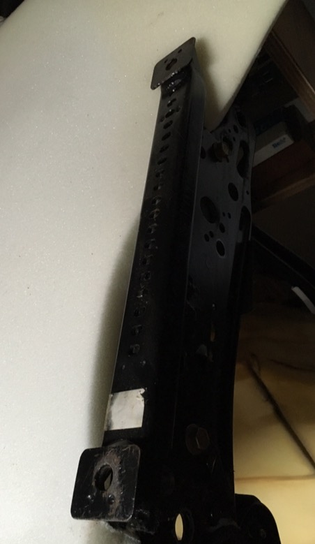

Das geht leider nicht, wenn du die Sitzschienen mal gesehen hast, die haben vorne und hinten nur sehr kurze Aufnahmen zur Befestigung! ( neue Sitzschiene) Da kannst du maximal die Löcher etwas vergrößern aber versetzen um 5 oder 6 cm geht nicht.
Du darfst gerne morgen nach der Arbeit bei mir halten, dann zeige ich dir das mal an einem zerlegten Sitz.
Aber auch die Lösung wie es vielleicht sehr einfach geht....

Jo vielleicht, müssen wir über PN kurz vorher klären. Hier schonmal das Foto der Sitzschiene, Aufnahme Bild von unten. Da kannst du vorne wie hinten gut sehen das die original Sitzschiene eine kleine aufgesetzte Befestigungsbasis hat. Diese Punkte geben keinen ausreichenden Versatz her.
