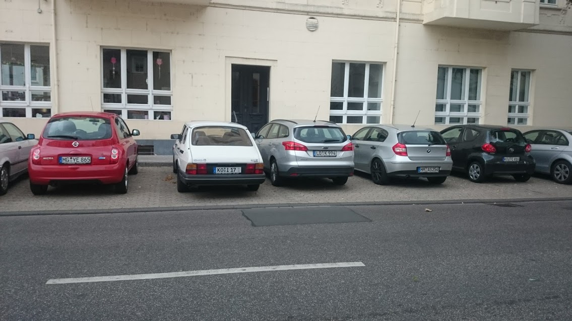

Wie klein ein 901 neben einem Nissan Micra wirktDSC_0203.thumb.JPG.dda79993607dfe7abadb42a5718a8dce.JPG
Ein 901 Saab is ja auch kein Micro(a)-SUV, sondern ein richtiges, normales Auto.
Was meinst Du erst, wenn Du mit dem 9K an der Ampel stehst und die Insassen des von BMW gefaketen "Mini" schauen auf Dich runter ? (nur geometrisch !, mental ist`s umgekehrt ! ! ! )
Sogar in den USA galt der 9K früher mal als "large car".
Wenn neben mir so ein SUV steht, dessen Reifen mir bis zum Fenster reichen, komme ich mir auch ziemlich klein vor. Ich habe mit meinen 1,70 keine Probleme, auch Freunde mit über 1,90 fanden den Saab sehr geräumig, zumindest vorne.
Verzeiht den krassen Vergleich mit Fremdfabrikat (eindeutig OT), passt einfach so gut und überspitzt das ganze ein wenig. Nur erstaunlich, wie geräumig dieses Fremdfabrikat ist (natürlich das Kleine), wenn man sich erst mal "reingekuschelt" hat. Und mit über 190 cm kommt man nicht mal auf den Gedanken hier die Sitzschienen zu verlängern.
Wie klein ein 901 neben einem Nissan Micra wirkt[ATTACH=full]129397[/ATTACH]
Selbst der neue FIAT 500 wirkt da größer.

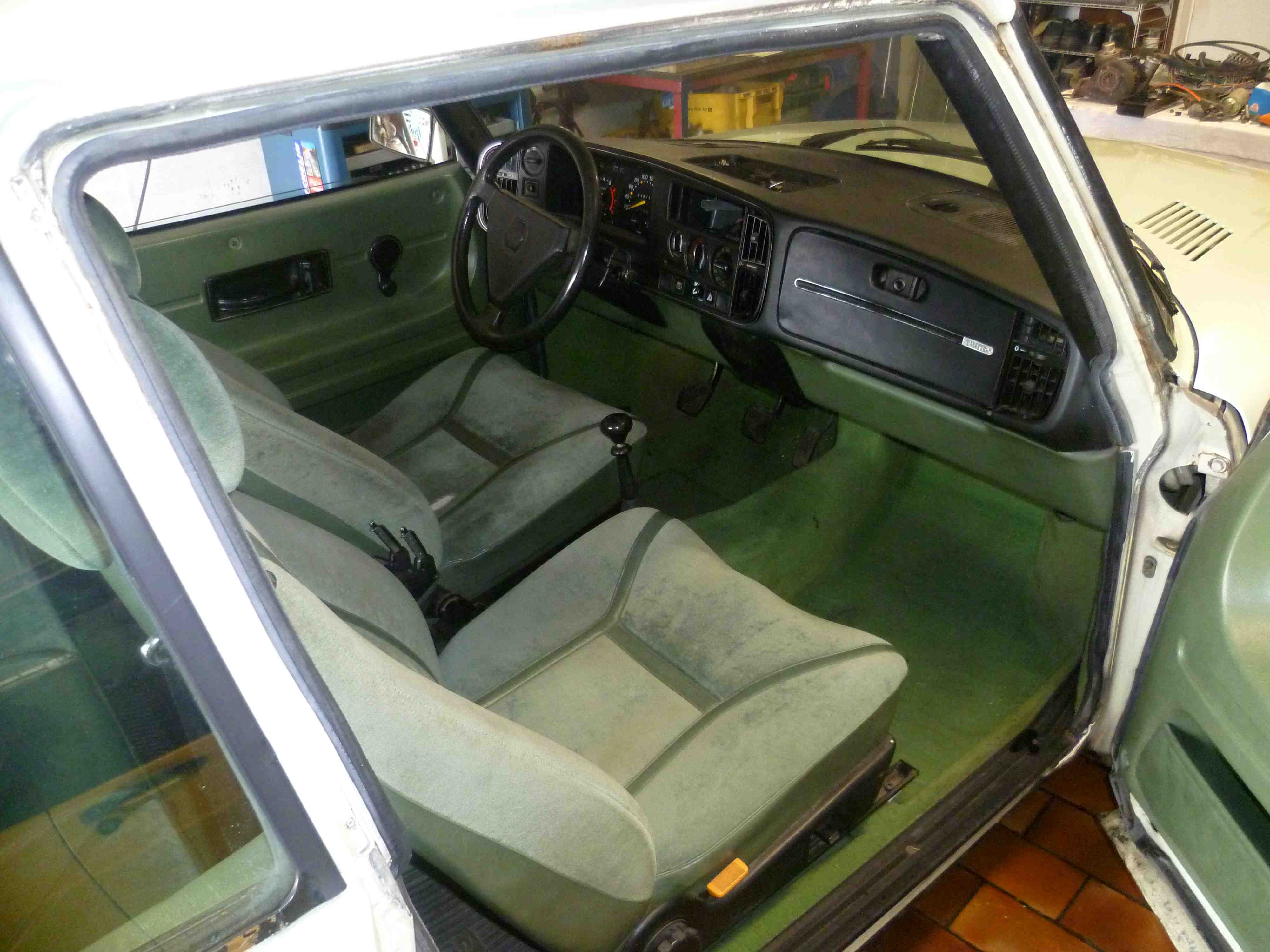

Ich saß mal kurz in einem 90 Probe, habe ich etwas geräumiger in Erinnerung.
Im 900 er macht es noch einen Unterschied ob alte oder neue Sitzschiene.
90/99 haben die alte Sitzschiene ,ist vom Platz gegenüber dem 900 er gleich.90 iger vielleicht noch was besser da auf jeden Fall 2 Türen.
Alte Sitzschiene ist für lange Beine besser.
Mit und ohne Schiebedach sind gut 5 cm in der Höhe unterschied.
Bei meinen 2 Meter sitze ich im 9k ohne Schiebedach am besten.900 er geht über lange Strecken nur mit Krampf im Schienbein weil ich den Fuß immer quasi hoch ziehen muss .
Okay, vielen Dank! Dann sollte es ja hinhauen. Mein 900er war BJ91 und mit Schiebedach, da konnte ich schon gut sitzen.
Will mir entweder einen 900 BJ84 holen oder einen 90, jeweils ohne Schiebedach.
Mein 900er war BJ91 ...
Der war dann also mit neuer Sitzschiene.
Ging mal wieder schneller als gedacht, bin seit heute stolzer Besitzer einen 84er GL.
Wie vermutet sitze ich ähnlich, wie im 91er, aber habe den Sitz tatsächlich nicht ganz hinten, da ich sonst nicht an die Pedale käme.
Hab nach 7 Stunden Rückfahrt nur das Bedürfnis, die Mittelkonsole zu zersägen und zu verbrennen
Frühe 900 gab es auch ohne die Mittelkonsole, dieses Problem ist also leicht zu lösen.
Anstatt der Konsole wird ein anderer Aschenbecher verbaut.
