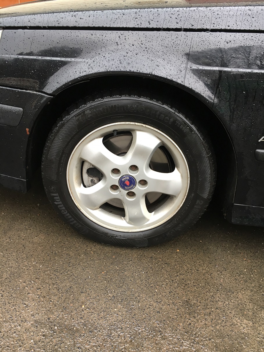

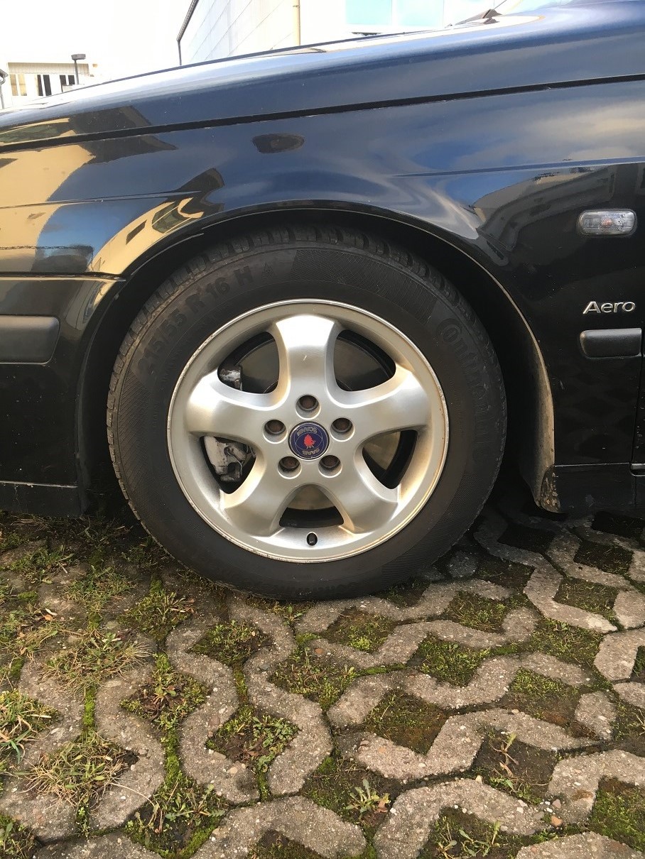

Ich hatte bis vor kurzem in meinem Aero Kombi ein Bilstein B8-Fahrwerk mit passenden Eibachfedern und 30mm Tieferlegung. Damit kann man Kurvengeschwindigkeiten erzielen, die weit jenseits des irgendwie fahrtechnisch noch sinnvollen auf öffentlichen Landstrassen liegen. Zudem erlebt man das Zittern der Karosserie bei jedem Schlagloch immer wieder neu. Wer Spaß an so etwas hat, dem sei diese Kombi nachdrücklich empfohlen: ich habe jetzt auf MY99-Schaukelfahrwerk unmrüsten lassen. Der Saab bedankte sich schon auf den ersten Metern mit deutlich weniger Karosseriegeräuschen. Zudem ist die Lenkung jetzt deutlich leichtgängiger. Nachher/Vorher:
