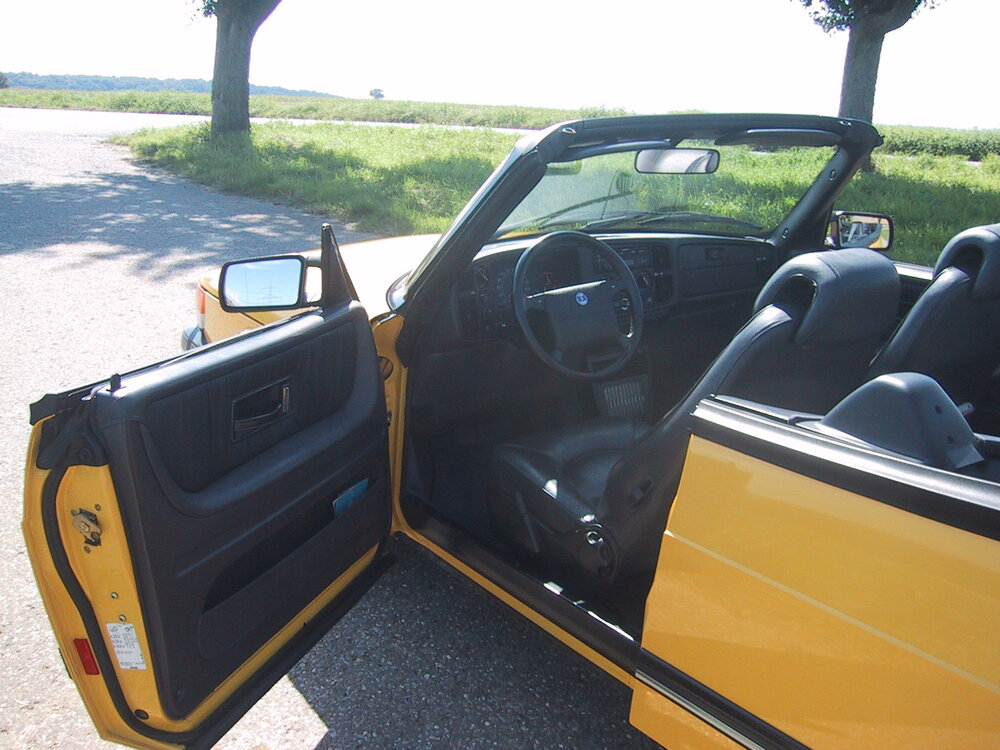

Stoffblenden der Türverkleidung renoviert
Beim CC oder CV?
Beim CC. Ist evtl. etwas einfacher als beim CV
Ich habe das vor ein paar Monaten auch gemacht. Den alten Stoff mit Wollwaschmittel in der Waschmaschine gewaschen und anschließend den alten Stoff mit neuer Schaumstoffkaschierung neu verklebt. Ist kein Hexenwerk.

was für eine Schaumstoffkaschierung hast du verwendet - mit was hast du verklebt?
Meine sind mittlerweile mit Echtleder in der passenden Farbe bezogen
Genauso habe ich das auch gemacht, zumal der Originalstoff so fertig war, dass er beim Angucken schon auseinander fiel. Bei allen Kisten war der Stoff so dünn, dass er keine Wäsche mehr überlebt hätte. Leder passt auch optisch besser zum Rest der Verkleidung und der gleich bezogenen Sitzmöbel. Stoff empfinde ich da eher als "Fremdkörper". Aber, jeder wie er es als für sich als sympathisch ansieht.

Ich habe mir bei ebay einen 1 oder 2 mm dicken Schaumstoff auf der Rolle gekauft (war von der Dicke her auch extra für Kaschierungen im Polster- und Autobedarf). Verklebt habe ich das mit einem UHU 3 in 1 Sprühkleber (jeder andere geht wohl auch).

Sieht klasse aus!!!
Ist als Dämmmaterial Schaumstoff verwendet worden? Hast Du den umgeklappten Stoffbezug mit Kompontenkleber verklebt?

Nö kein Schaum, ein Vlies 10mm!
Was mit Schaumstoff da passiert kennen wir ja.
Ich habe mit einem 2 Komponentenklebstoff bis 110 Grad haltbar verklebt, und zusätzlich V2A getackert( vordere Blenden). Den Klebstoff hab ich im 9 kg Gebinde für Industrieverwendung und verarbeite ich mit der Spritzpistole und Druckluft.
Die hinteren kannste nur kleben, sind aus Kunststoff.

Und deswegen habe ich den Kurbelwellensensor in der Werkstatt austauschen lassen; aber bei einer stoffbezogenen Blende? Da habe ich das so gemacht: Blende raus, Stoff vorsichtig lösen - die Schaumstoffkaschierung löst sich eh beim Hinschauen schon auf. Stoff vorsichtig waschen, dünne Polyäthylenschaumfolie (hat man meist von irgendwelchen damit eingepackten Geräten) passend zuschneiden - muß nicht über die Ränder gehen, bei Bedarf etwas fixieren, Stoff drüberlegen und nur auf der Rückseite mit etwas Spannung kleben. Das wars. Wenn man nicht vollflächig klebt - ich wüßte jetzt auch nicht recht, wie man das Durchschlagen des Klebstoffs bei dem dünnen Stoff zuverlässig verhindert, kann man den Stoff in zwanzig Jahren wieder entfernen und nochmal waschen.
