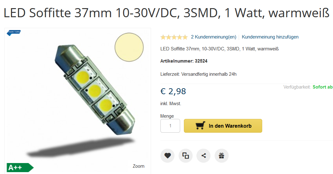

Ich habe heute aufgrund einieger defekter Soffitte auf LED umgestellt und bin sehr zufrieden mit dem Warmweiß. Sieht aus wie original, bringt aber wesentlich mehr Licht
1 x im Handschuhfach. Sie ist ist theoretisch auch passend für die Kennzeichenbeleuchtung, darf aber nicht in Aussenlampen an Fahrzeugen im öffentlichen Straßenverkehr verwendet werden.

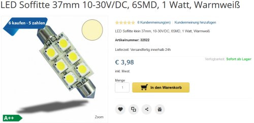

1x im Innenraum am Spiegel:

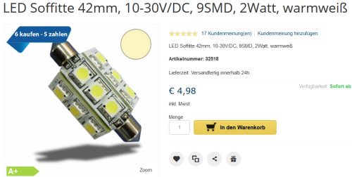

1 x im Innraum Decke und 1 x im Kofferraum:

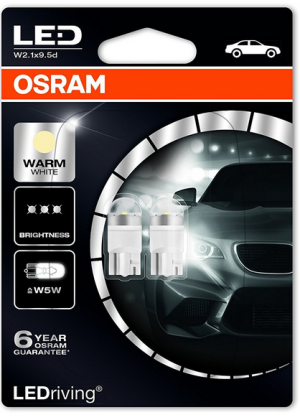

DIese beleuchten nun meinen Tacho.
OSRAM 2850WW-02B LED Premium Retrofit W2.1x9.5d LED-W5W Innenbeleuchtung, Warm Weiss, 12V PKW, Doppelblister (2 Stück)
