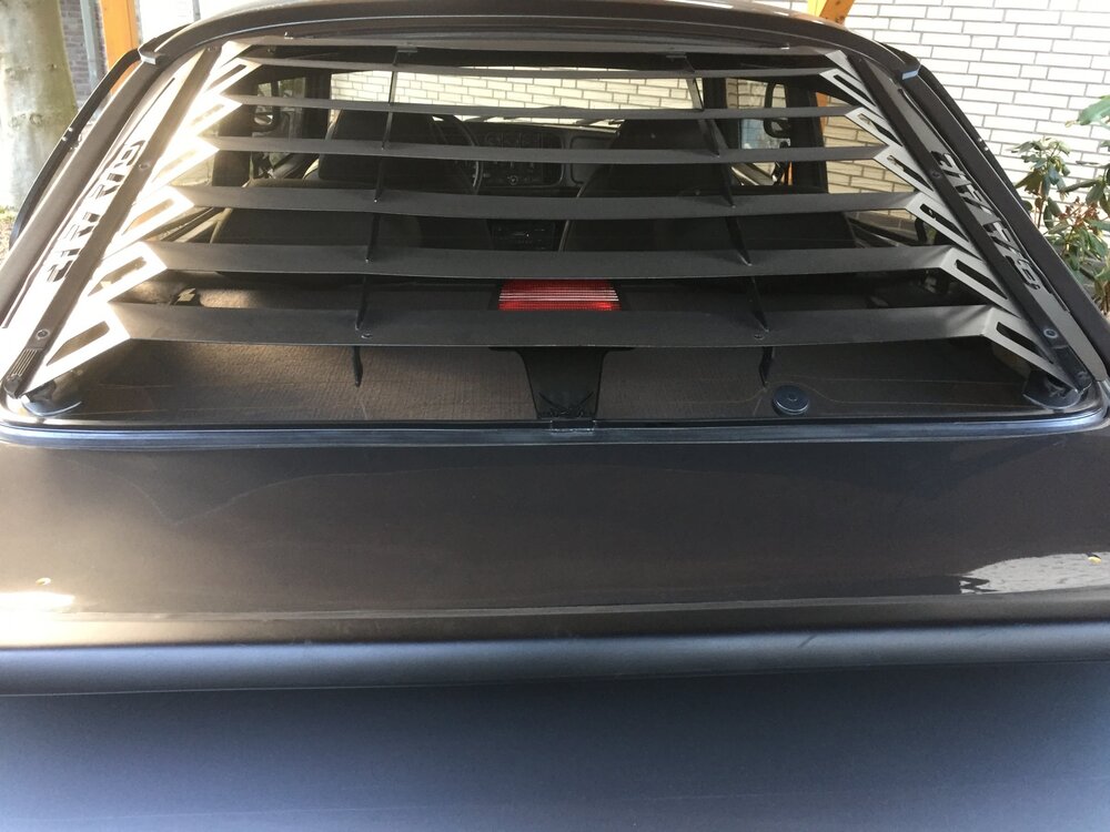

so, endlich kann ich Vollzug vermelden, 3.Bremsleuchte ist montiert.
Einbau war relativ einfach, nur die C-Säulenabdeckungen und die Hutablage mussten mal wieder raus asdf
Dafür passte alles prima. Zustand der Leuchte war super, nur die Dichtung (zur Scheibe) musste ich erneuern.
Original Teil mit "E"-Prüfnummer, also alles "im Lack" :biggrin:
Dank an alle Beteiligten für den regen und informativen Austausch!
Hat Spaß gemacht und ich habe wieder viel neues gelernt.
P.S. Ich will nur hoffen, das mir jetzt weiterhin keiner hinten auffährt (lt. Murphys Gesetz... :hmmmm:)
Bearbeitet von saapido
... schick, schick und wie in #13 bereits erwähnt, unverzichtbar.

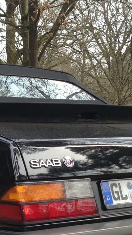

Hi! Kurz nachgefragt: Bei meinem MY91 CV sind unbenutzte Kabel bereits in der Kofferraumklappe verlegt. Habe nun einen Gummikragen mit 3. Bremsleuchte ergattert, der lt. Verkäufer explizit für die Cabs vor Facelift (zum MY92) passt. Und der soll nun nicht passen???
Zeig doch mal :) sowas mag ich auch haben :)
Es gab zwei unterschiedliche Spoiler vor und nach Faclift (Stichwort 3- und 5-teiliger Spoiler). Der Kragen/Spoiler des 3-teiligen ist in der Tiefe schmaler und der Neue 5-teilige daher breiter, was dann an den seitlichen Kragen/Abschlüssen nicht mehr passt bzw. nicht kombinierbar ist.
Hat dein Römer denn keine schwarze Blindkappe in der Mitte des Spoilers? Mein Italiener MY1993 hatte diese schwarze Kappe nämlich dort verbaut und ich konnte daher das 3. Bremslicht einfach einsetzen. Wird er aber wohl nicht haben, sonst hättest du ja keinen Ersatz besorgt. Oder?
3EC184D0-7737-48E7-8A2C-081D75A72BFE.thumb.png.a94a68961a6b3bde86646d0ead56921c.png Hier ein Bild der schwarzen Blindkappe in der Mitte.
Da wirst du wohl noch mal den richtigen Spoiler suchen müssen. Aber das Bremslicht samt Reflektor hast du schon mal. Die sind ja „handverlesen“. :top:
