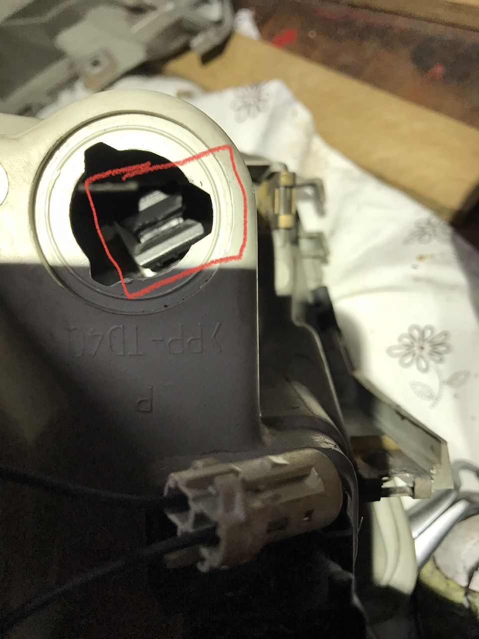

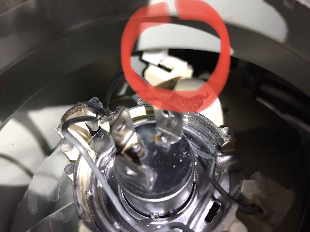

Februar 5, 20232 j Ich möchte hier nochmals nachfragen -wie- die kleine schwarze Kugel von der elektr. Leuchtweitenregulierung in den Steg eingefädelt werden kann? Meine Zweitgeborene hat den 903 in Berlin zerlegt; die Dengelarbeiten am Schlossträger hab ich fertig, ich schaffe es aber nicht aus drei Lampen eine zu machen. Beim Versuch die Kugel in die Aufnahme reinzudrücken habe den kompletten Reflektor aus allen Halterungen gedrückt. Den Hebel setzte ich doch durch das kleine Loch der Aufnahme der Leuchtweitenregulierung? (20mm) Leider sind jetzt zwei Aufnahmen der Verstellräder ausgehakt. Ich mach nachher mal Fotos. Garage ist mollig warm. Plastikteile sind geschmeidig.
Februar 5, 20232 j Rechts im Bild liegt der Verstellmotor mit der Kugel unten dran. Den Motor habe ich in das Loch mit den 3 Aussparungen soweit eingefügt (also erstmal schräg), daß die Kugel vor dem Schlitz liegt, in den die Kugel eingeführt werden soll. Sichtbar durch das große Loch in der Mitte. Die Kugel habe ich mit etwas Fett eingeschmiert. Dann habe ich die Kugel mit einem Schraubenzieher, der auf der Rückseite des Reflektors bis zu der Stelle reichte, in den Schlitz gedrückt. Meintest du das? Zu den anderen ausgehakten Stellen kann ich nichts sagen. Ich hatte im Gegenteil versucht, den Reflektor auszuhaken, um mir das Mal anzusehen. Aber vllt hilft da auch etwas Fett?
Februar 5, 20232 j Vor allem Temperatur ist wichtig! Wenn du das bei niedrigen Temperaturen machst wie wir sie zur Zeit haben, geht es deutlich schwerer inkl. Gefahr für Bruch der Plastikteile. Leg den Scheinwerfer und Stellmotor mal bei Raumtemperatur hin und warte, bis alles durchgewärmt ist. Fett kann auch helfen, aber Temperatur ist nach meiner Erfahrung hilfreicher.
Februar 5, 20232 j Auf den beiden Fotos sind die Aufnahmen für die Verstellrädchen zu sehen. Mit Fett und Heißluft Fön habe ich gearbeitet. Kein Erfolg. Mein Problem ist es, dass ich leider versehentlich die zweite (weiße) Aufnahme ausgehakt habe. Der Reflektor bewegt sich im Scheinwerfer wie er will….. Mein letzter Versuch morgen: Glas abnehmen, Plastikreflektor mit Leisten fixieren und dann ggf nochmals von der Rückseite versuchen einzuhaken. Wenn’s nicht geht Mülleimer, hab mir die Finger beim Versuch zu fixieren richtig geklemmt.
Februar 5, 20232 j Wenn man den Reflektor auch aus den beiden anderen Haltepunkten im Scheinwerfergehäuse zieht, könnte man vllt diesen, für den Stellmotor wieder einsetzen? Ich hatte das versucht, aber wegen des doch großen Widerstandes in den Haltepunkten im Scheinwerfer selber "kalte Füsse" bekommen (und von dem Onlinehändler Ersatz - Kulanz - zugeschickt bekommen). Aber mit starkem Erhitzen wie [mention=16]erik[/mention] sagt, könnte es klappen.
Februar 5, 20232 j Hm, starkes erhitzen war nicht angedacht. Nur auf Zimmertemperatur. Wenn man es mit der Hitze übertreibt, kann Plastik das schnell "krumm nehmen" im wahrsten Sinne des Wortes. Die Dosis macht's...
Februar 5, 20232 j Bei meinen ging die Kugel von der Seite einzufädeln, also noch bevor der Antrieb in seine Aufnahme arretiert wurde. Ich meine ich musste dafür die Verstellung vom Antrieb ganz ausfahren damit ich einen ausreichend langen Pin hatte. Und dann schräg rein stecken um die Kugel da rein zu bekommen.
