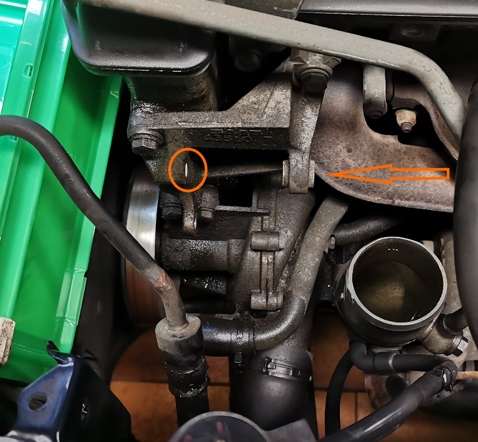

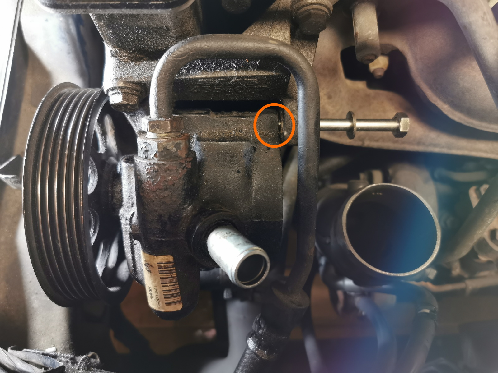

Ich muss den Thread hier leider wiederbeleben, es geht ebenfalls um die Befestigung der Pumpe.
Hier gibt es nämlich unterschiede zwischen B204 und B205.
Die untere Befestigung (Schraube durch die Riemenscheibe) ist gleich, bei der oberen gibt es aber den Unterschied.
Bei der B204-Servopumpe wird oben von rechts eine lange Schraube (Teilenummer 7982978) durchgeschoben und am Halter links ist das Gewinde (oranger Kreis).
Die B205-Servopumpe hat oben selbst schon ein Gewinde drin und wird mit der Schraube (Teilenummer 55563211) dort befestigt.
Die Pumpe hat dann aber trotzdem nur 2 Befestigungspunkte? Wenn man davor steht einmal oben rechts und einmal unten links (durch die Riemenscheibe)?
D.h. wenn ich die kürzere Schraube verwende, kann ich die B205-Pumpe auch einbauen?
