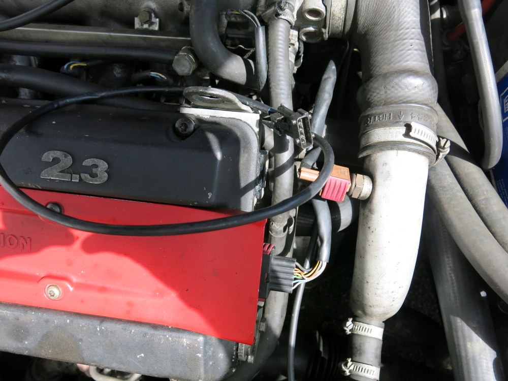

Hallo.
97er B234 Turbo, AT-Motor, jetzt kein Ladedruck.
Druckschläuche komplett porös, sollte man so nicht zurückkriegen! Da sind wir dran.
Was auffällt ist ein Kabel im Motorraum das nicht angeschlossen ist.
Was ist das?
Wo gehört es hin?
Hängt es mit dem Ladedruck zusammen?
Ralf

Sieht nach Lambdasonde aus. Da muss aber die CE Leuchte an sein.

Lambda:
Keine CE-Leuchte an.
Nachdem das keine Auswirkung auf den Ladedruck haben dürfte, soll sich der drum kümmern, der den Motor getauscht hat.

Es gab Modelle mit 2 Lambdasonden. Evtl. Stammt der Motor aus so einem Modell und bei Dir ist nur eine verbaut.....
Theoretisch möglich, denn ohne angschlossene Lambdasonde muss CE leuchten (oder da ist noch ganz woanders der El. Wurm drin.).

Lambdasonde ist angestöpselt. Scheint sich also um ein zusätzliches Kabel zu handeln.

Zum Kabel, es wäre für für die 2. Lambda, die Du nicht hast.
