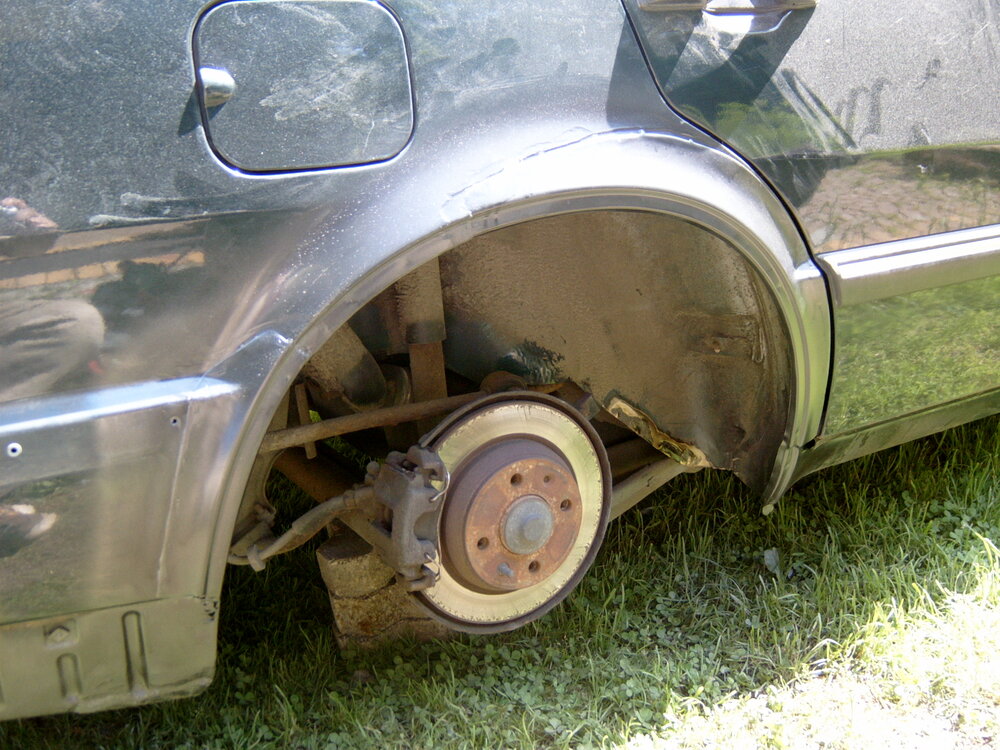

Werde kurzfristig mal eine kompl. "Bestandaufnahme" bzgl. Rost machen und dann entscheiden.
Einen guten und günstigen Schweißer u. Lackierer hätte ich, mal sehen ob´s noch lohnt.
Der Wagen war beim Erstbesitzer 5 Jahre in Berlin. Scheint eine im Winter "gut gesalzene" Gegend zu sein.
@ Saab-Fan: Du meinst "Rostbremse" (z.B. Fertan) drauf und weiterfahren?

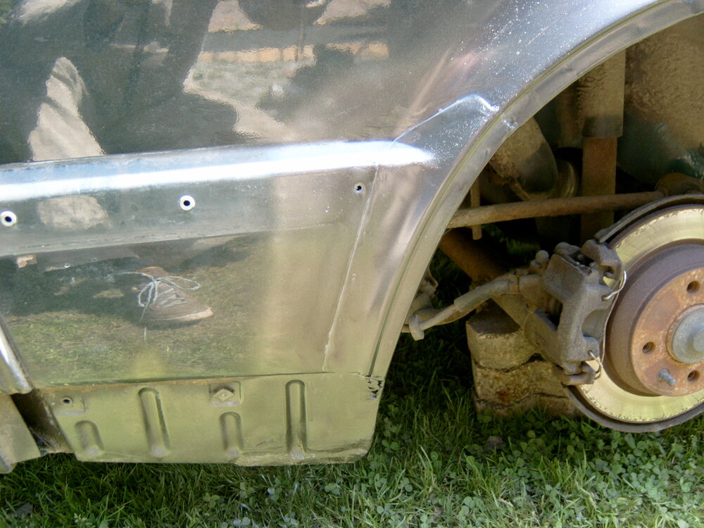

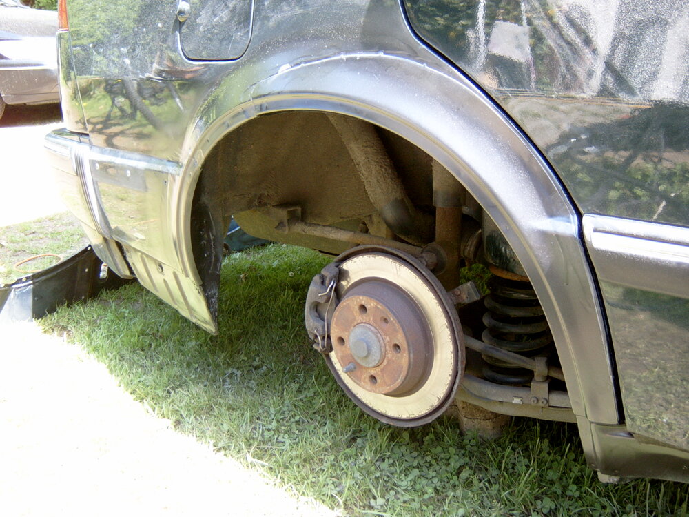

Bei dem Zustand wie hier auf den Bildern hilft das nicht mehr.
Das kann er nach der Instandsetzung machen.
deswegen schrieb ich 'im Vorfeld'.
Hier bremst Fluidfilm evtl. den Zerfall
Überall da, wo es schon so geblüht hat, ist nichts mehr. Da drückt man einmal mit dem Schraubenzieher ohne Probleme ein Loch rein.
Bremsen kann man den Zerfall da nicht mehr. Wenn überhaupt das weitere Fortschreiten, was aber da keinen großen Unterschied macht.
Im Gegenteil: Vor dem Schweissen würde ich da keine Fluid Film Behandlung machen.

Fertan ist nach meiner Erfahrung nicht mehr wirklich brauchbar. Das war früher mal gut, aber seit ca. 15 Jahren kann man das Zeug vergessen.
Was besser funktioniert sind Owatrol und Brantho-Korux 3in1. Ggf. auch beide in Kombination. Rost abschleifen soweit es geht, Owatrol drauf, durchtrocknen lassen, dann mit Brantho-Korux 3in1 als Sperrschicht. Danach kann man dann den weiteren Lackaufbau starten. Am besten an die Anleitungen zu den Produkten halten, dann klappt das ganz gut.
Wenn der Rost schon soweit fortgeschritten ist, daß es Lochfraß gibt, nützt halt nur noch schweißen was.
