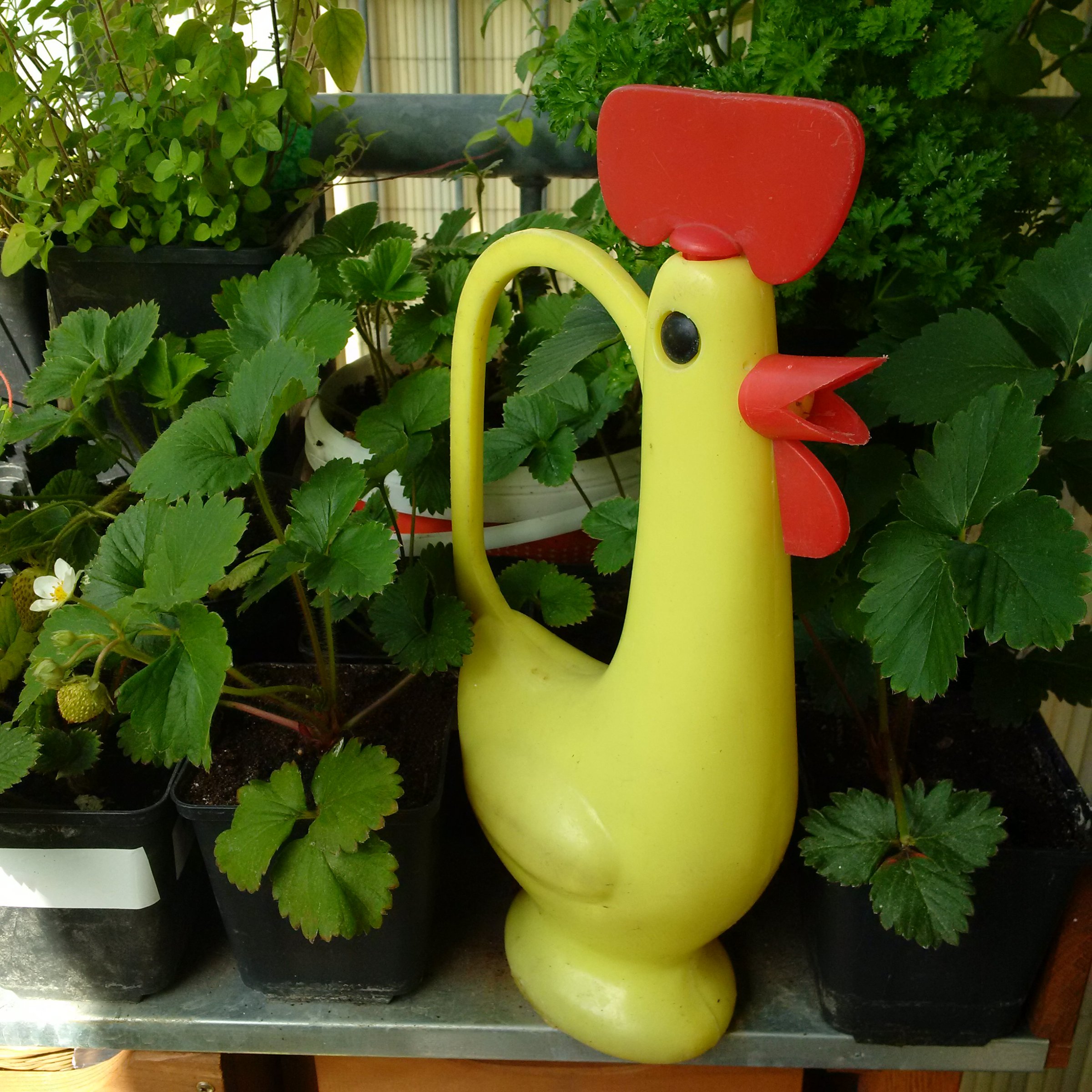

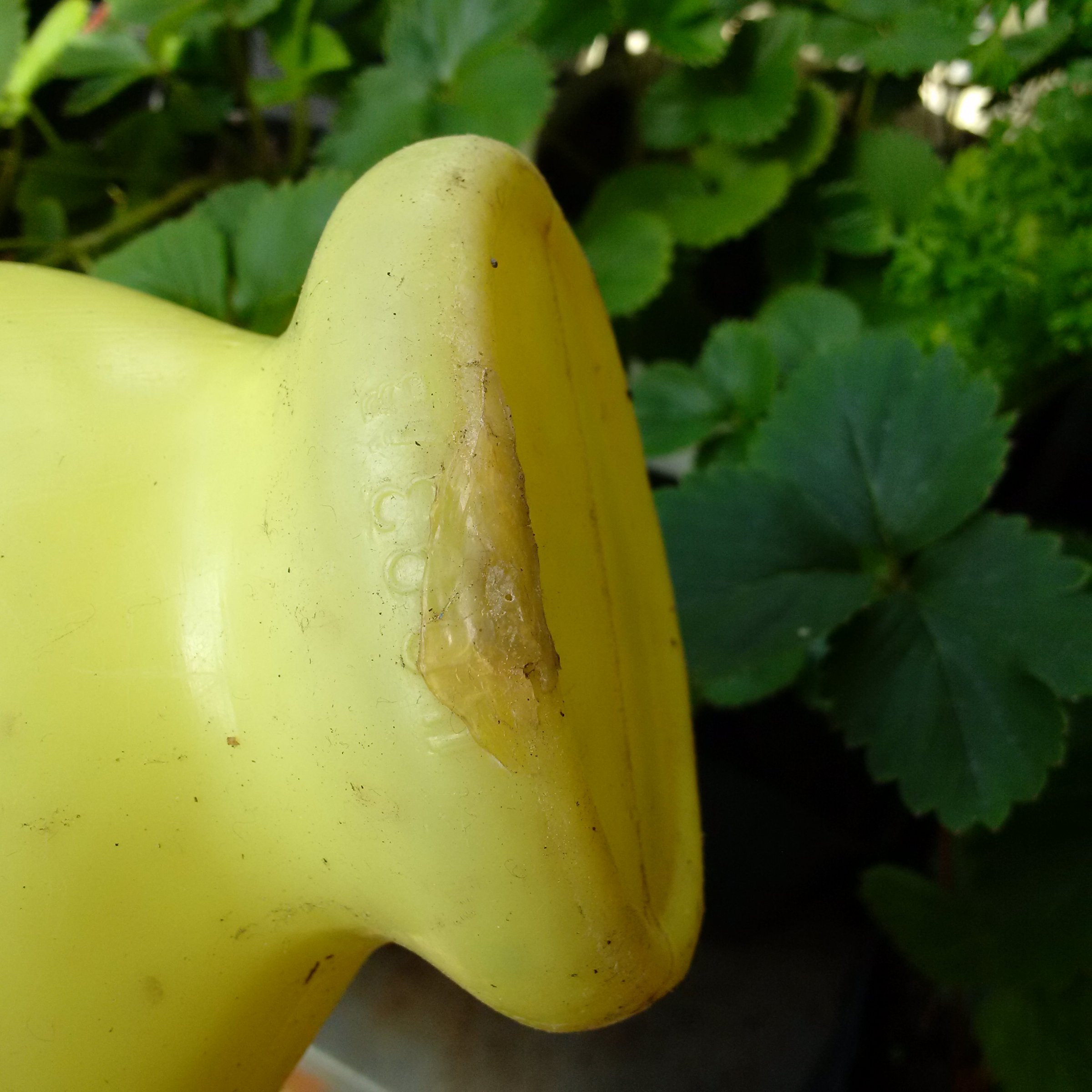

Habe mir die PP PE Heißklebesticks ebenfalls bestellt.
Dann machs gleich mit denen, dann wird das auch was.
IMG_20170731_153336.thumb.jpg.44e913c23911c13be81558ef15224ab4.jpg IMG_20170731_153403.thumb.jpg.e8fcbcd51c4f729adec260a4c9b8939d.jpg
Würde es auch mit den Heißklebesticks machen. Die halten auf jeden Fall!
Beim Flüssigmetall hätte ich auch meine Zweifel.... aber müsste man probieren.
