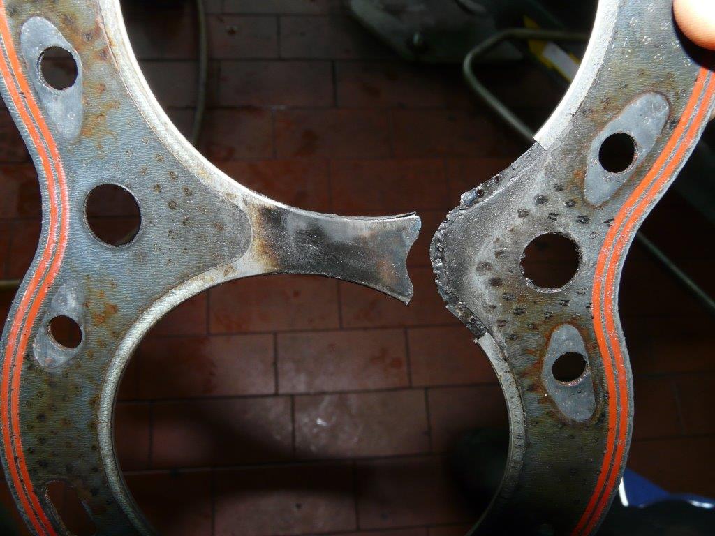

Hast du eigentlich schon mal die Kompression getestet? Mir kommt das alles irgendwie bekannt vor...Wagen läuft bescheiden bis gar nicht mehr, Fehlzündungen und selbst das Tauschen fast aller Zündungskomponenten brachte keinen Erfolg. Ursache, durchgebrannte ZKD

...Mir kommt das alles irgendwie bekannt vor...Wagen läuft bescheiden bis gar nicht mehr, Fehlzündungen und selbst das Tauschen fast aller Zündungskomponenten brachte keinen Erfolg. Ursache, durchgebrannte ZKD
[ATTACH]132700[/ATTACH]
War bei Dir schon etwas anders: Funken waren da, aber verständlicherweise kaum Kompression auf 2 und 3.
Ich habe ja wie gesagt keinen Funken auf der 3, auch nicht gegen den Motorblock.
Sorry, das hatte ich oben überlesen:redface:, dann war es bei mir, wie Klaus schon schrieb, doch eine unterschiedliche Situation
