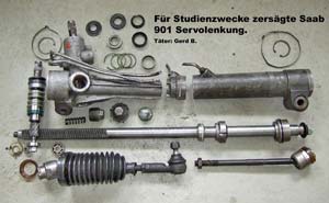

Wie sollen auf/in die Zahnstange Riefen kommen? (Bild der Zahnstange mal angehängt - Danke Gerd!) Auf der Zahnstange sitzen zwei Kolben, die jeweils gedichtet sind - diese Dichtungen können durchaus verschleissen, die Kolben können dann - evtl. - Riefen in das Lenkungsgehäuse arbeiten - auch wenn ich dieses Schadensbild bei all den Lenkungen, die wir bisher geöffnet haben noch nicht gesehen habe.
Viel wahrscheinlicher ist, dass die Teflonringe des Steuerkolbens Riefen in das Steuergehäuse arbeiten - das ist aber eine ganz andere Baustelle und ein Steuergehäuse mit Riefen irreparabel.

Wie sollen auf/in die Zahnstange Riefen kommen? (Bild der Zahnstange mal angehängt - Danke Gerd!) Auf der Zahnstange sitzen zwei Kolben, die jeweils gedichtet sind ...

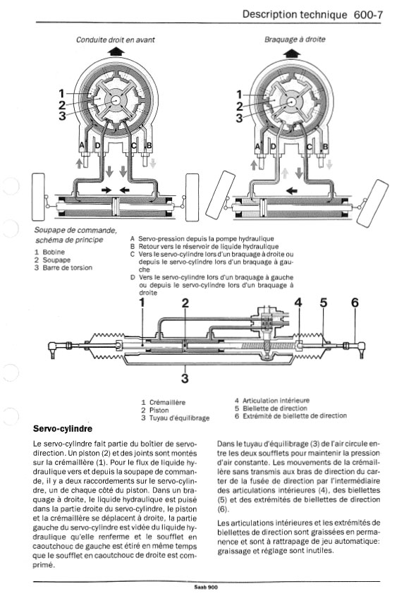

Ich glaube, da interpretierst Du Dein Bild falsch - im WHB (leider habe ich nur die französische Version für die Lenkung) sehe ich nur einen Kolben! "Piston" = Kolben. Der sitzt zwischen den beiden Druckleitungen und wird je nach Lenkungseinschlag von rechts oder links beaufschlagt.So ist es auch im Text darunter beschrieben.
Die beiden schwarz gekennzeichneten Dichtungen sind fest am Gehäuse und dichten die Zahnstange. Und wenn die Zahnstange Riefen hat, suppt es bis in die Manschetten. Ich glaube, da mache ich keinen Denkfehler!

Na ja René, man muss ja nun nicht unbedingt einige solcher Lenkungen zerlegt haben, um zu verstehen was da passieren kann. Kaj-Arne ist halt in relativ schroffer Manier reingegrätscht und hat lediglich ein Foto von Gerd geliefert. Jetzt haben wir wenigstens mal den Auszug aus dem WHB vorliegen. Ich hab in der Garage eine Lenkung liegen, von einem Schlachter. Die habe ich selbstverständlich nur von außen gesehen ... und das bleibt auch so.
Ich kann mir aber gut vorstellen, dass die Zahnstange Riefen kriegen kann. Schon beim Foto von Gerd hätte man drauf kommen können. Die Zahnstange besteht wie man jetzt gut sehen kann aus einem Bereich mit Zähnen und einem Bereich, der als Kolbenstange im Hydraulikzylinder fungiert. Es ist (für mich) ohne weiters vorstellbar, dass Riefen entstehen und zwar im Bereich der Abdichtung nach außen zum Faltenbalg und nach innen zur Verzahnung hin.
Es gibt von Gerd übrigens noch andere Bilder, wo man das auch gut sehen kann.
http://www.saab-cars.de/threads/lenkgetriebe-abdichten-moeglich.24164/page-2#post-576919
Da ist das Teil 2 als "Zahnstange mit Kolben" bezeichnet.:smile:
...ja, es ist ein - fest mit der Zahnstand verbundender Kolben, der entweder von rechts oder von links mit Druck beaufschlagt wird, um die Zahnstange zu bewegen. Da war meine Formulierung mit den zwei Kolben eindeutig missverständlich.
