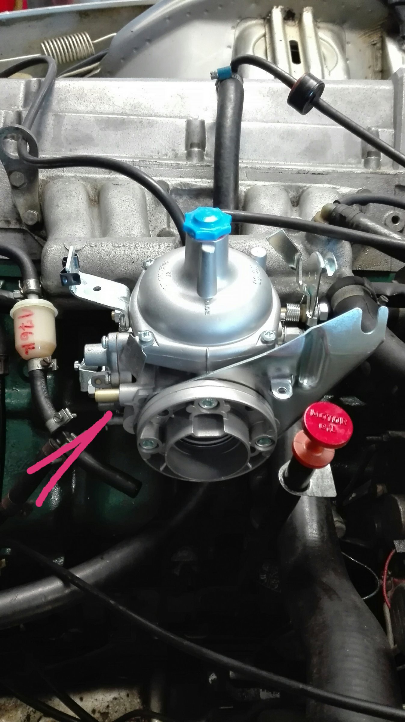

Es hat länger gedauert als ich dachte. Aber ich habe einen Ersatzstromberg aufgetrieben. Er kam gestern und ich habe ihn einmal zerlegt und gereinigt. Das Modell unterscheidet sich etwas hinsichtlich der Anordnung der Kaltstarteinrichtung und eines zwischengeschalteten Bauteils zwischen Ansaugschlauch und Vergaser. So sieht es aus
Im Zweitaktbereich kenne ich ähnliche Konstruktionen die (mit einem Schlauch und einer Dose dran) als Helmholtzresonator wirken sollen und bei Drehzahlen schlechter Zylinderfüllung die zurückdrängenden Gase aufnehmen um das Gemisch nicht zweimal anzufetten. Dieses Bauteil würde aber zwischen Ansaugstutzen und Vergaser und nicht dahinter montiert sein.
Kann jemand von euch mir darüber Aufschluss geben?
Ich hab das Teil jetzt ausgebaut und werde es erstmal weglegen. Aber interessieren würde es mich doch.
Sieht aus wie von ner Gasanlage das Venturi/ Mischrohr.
