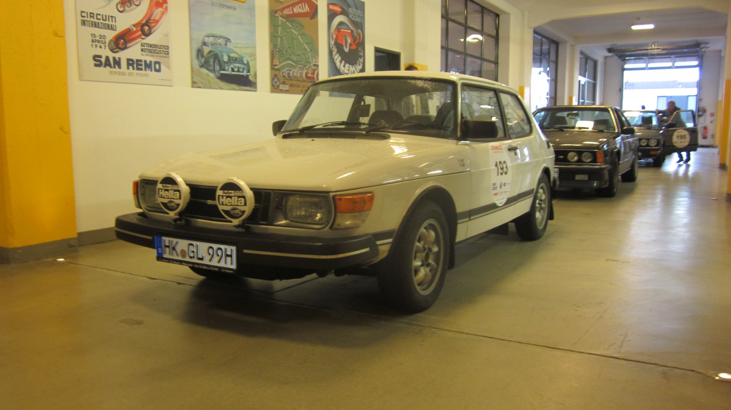

Mich z. B. :biggrin:IMG_4671.thumb.JPG.5301b4ce6255bfd728872e089f4fab7c.JPG
Mich z. B. [ATTACH=full]134664[/ATTACH]
Jetzt machst Du ihm aber den Mund wässrig...:biggrin:

Was heißt hier "mich" - war das ein Angebot ;)
