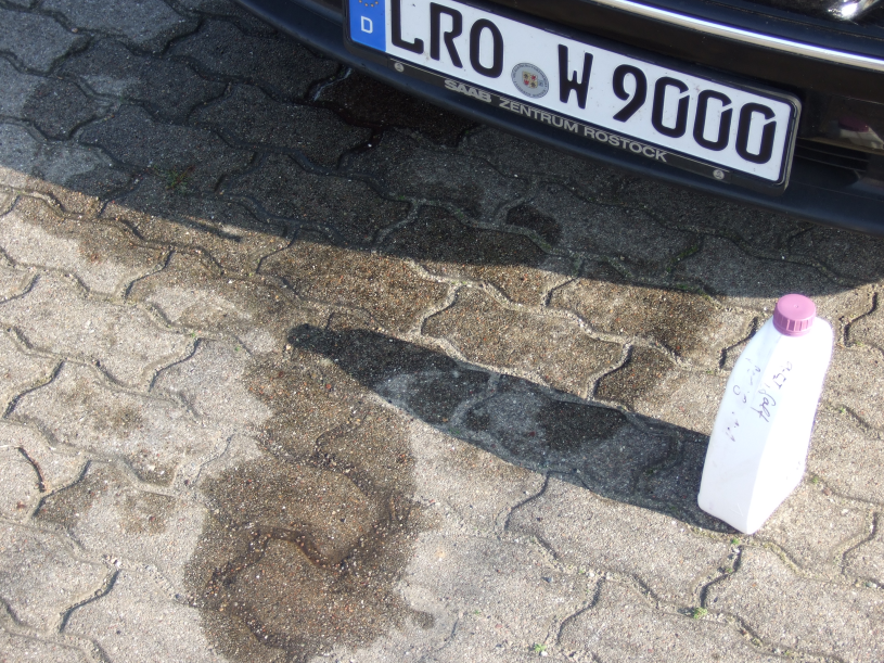

Nein, das Leck ist an einem Anschluß am Kühler selbst. Man sieht, wo das Kühlmittel austritt. Es ist aber so wenig, daß mich das gelegentliche Nachfüllen nicht weiter stört. Außerdem ist die Menge seit Jahren konstant. Sollte das mehr werden, kommt eben der Kühler und die Peripherie neu. Momentan bin ich da bocklos. ;-)

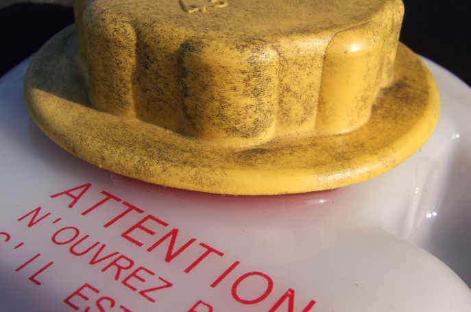

Hab es gerade nochmal versucht nachzuvollziehen, nachdem ich ihn bisher immer nur im Leerlauf beobachtet hatte:
Gegenüber dem Leerlauf, wo er völlig unauffällig und ohne Wasserverlust warm wird, passiert der Wasserverlust bei erhöhter Drehzahl (wie beim Fahren ja schon beobachtet) bald nach dem Starten, zeitlich kurz bevor der Thermostat öffnet, und zwar tatsächlich durch den Deckel:
... und tatsächlich reichlich, wenn man in dem Moment den Deckel öffnet! :eek:
Aber auch ohne dass der Deckel geöffnet wird (wie heute morgen auf der Fahrt zur Arbeit), geht da so viel Wasser verloren, dass CHECK RADIATOR kommt (ca. ein guter halber Liter).
Einen Augenblck später, wenn dieser Druck (und das Wasser) erstmal weg und der Thermostat auf sind, kommt beim Öffnen des Deckels dann nur noch ein kleines "Pfff", und Wasser drückt er dann (auch auf 30 km) offensichtlich nicht mehr raus.
Und nein, überfüllt war der Behälter IMHO nicht - etwa 1/3 zwischen MIN und MAX.

Ich meinte weniger seine ganzheitliche Form, sondern genauer die Dichtfläche und der "Hals" mit dem Gewinde für den Deckel. Irgendwo in dem Bereich muß der Hase im Pfeffer liegen
Nein, das ist alles so wie beim alten Behälter. Und dicht hält er ja (siehe "Pfff" :rolleyes:) - normalerweise... :redface:
