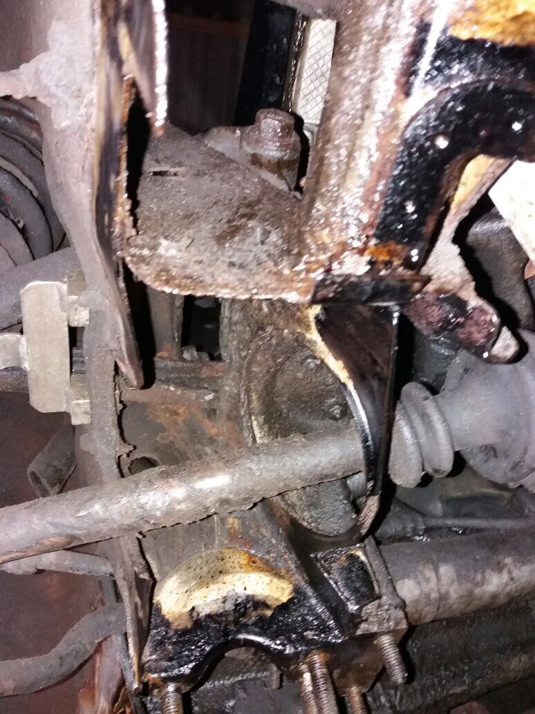

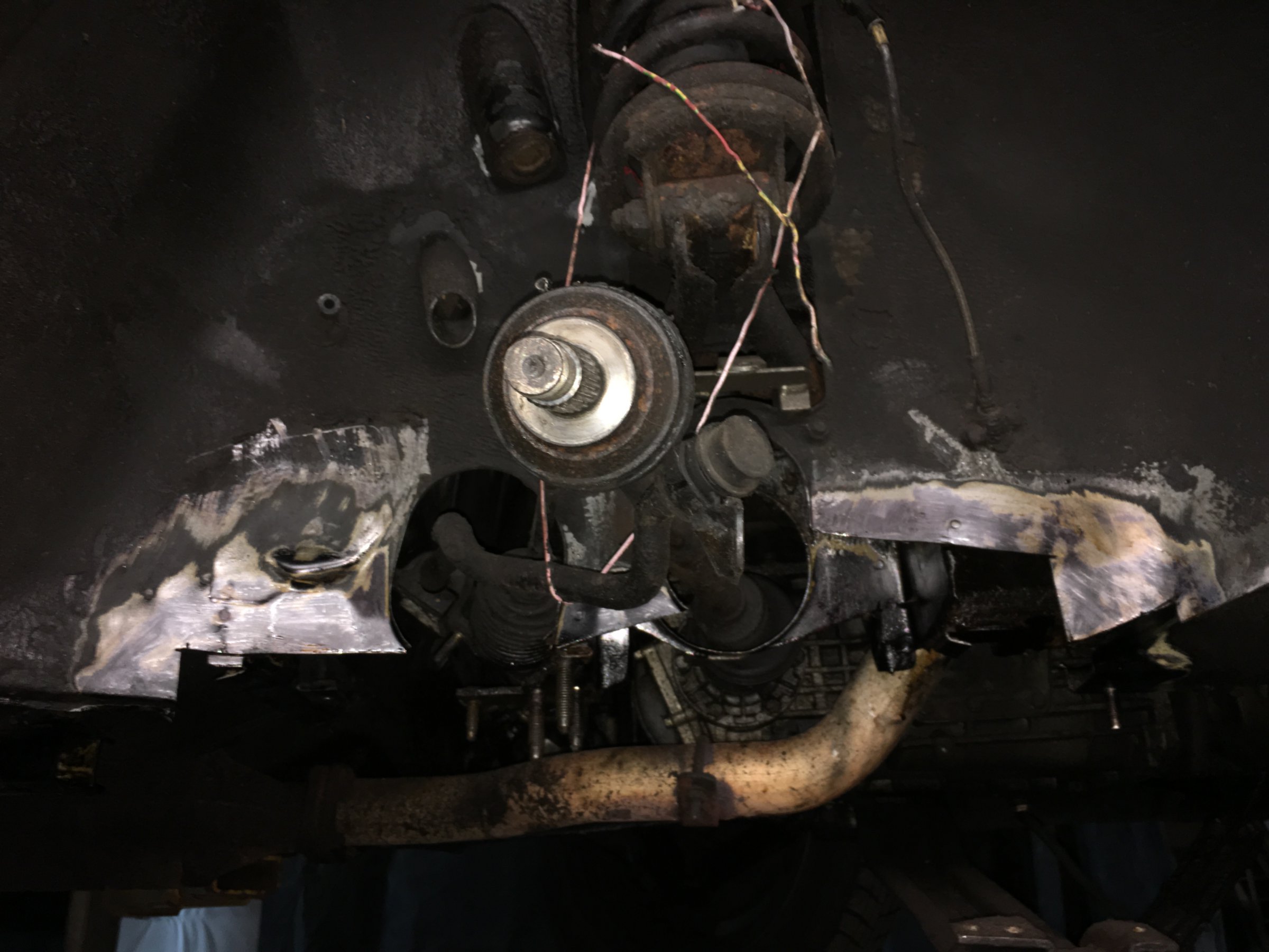

89iger 16S. 360 tkm. Vor 18 Jahren schon mit durchgerostetem AWT gekauft - und 248 tkm.
Damals nicht perfekt gemacht - als Daily Driver mit Wintereinsatz schien das nicht so wichtig. Außerdem waren das meine Saab-Lernstunden, keine Ahnung, wenig Resourcen. Dann 100 tkm gefahren. Super Zeit.

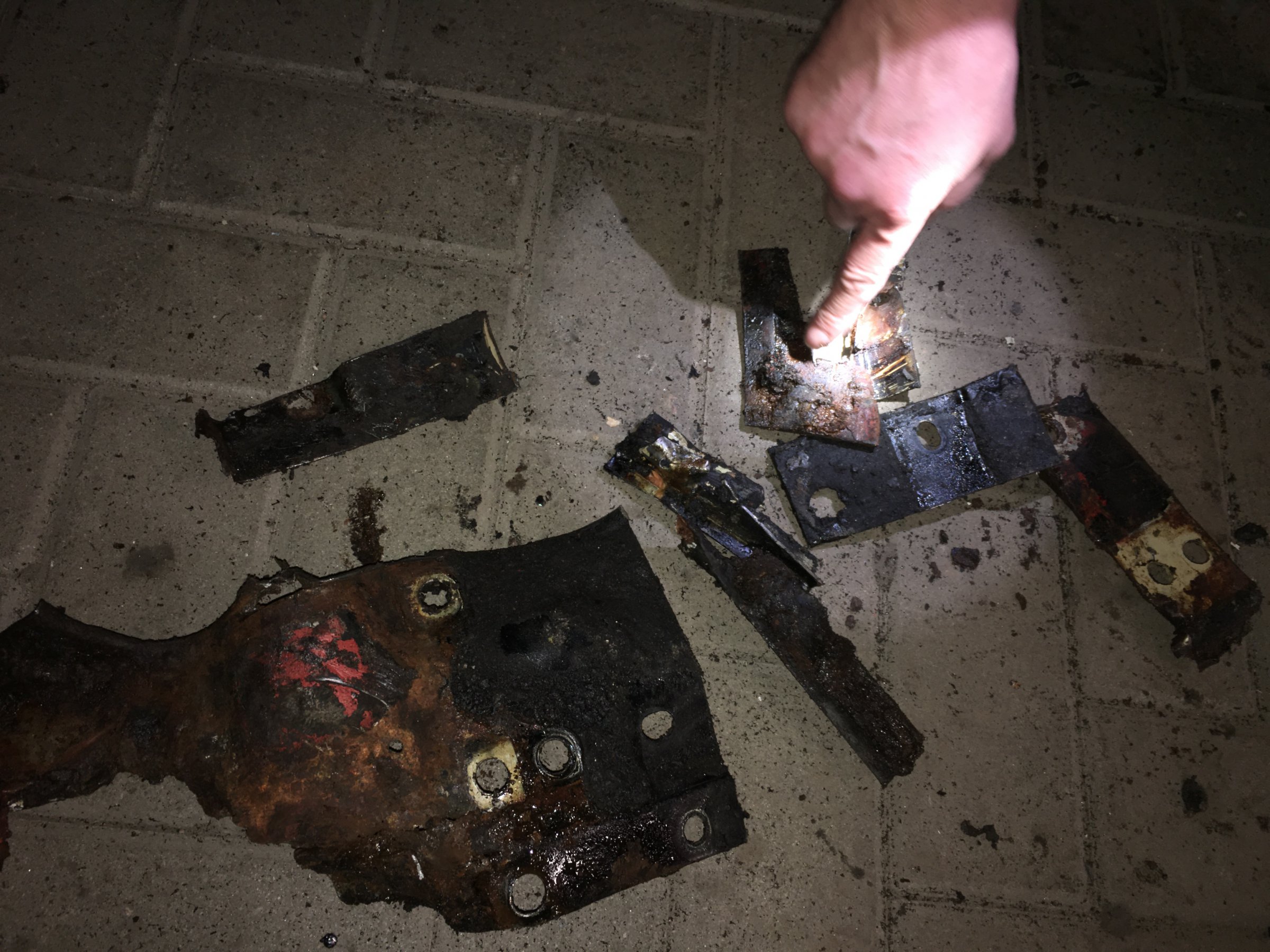

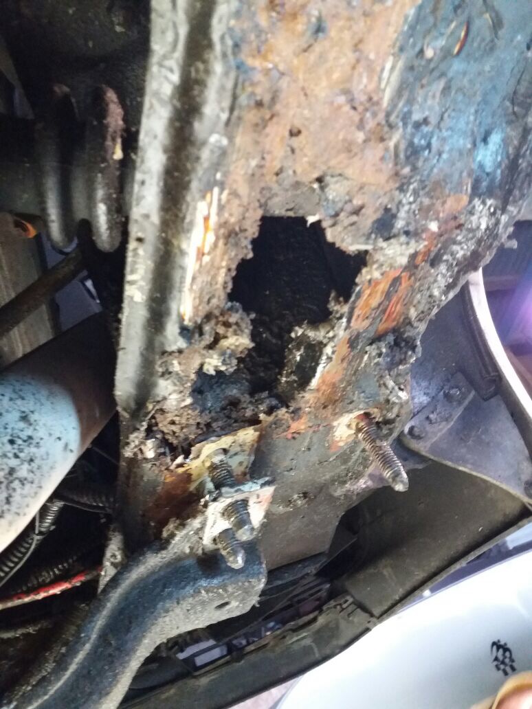

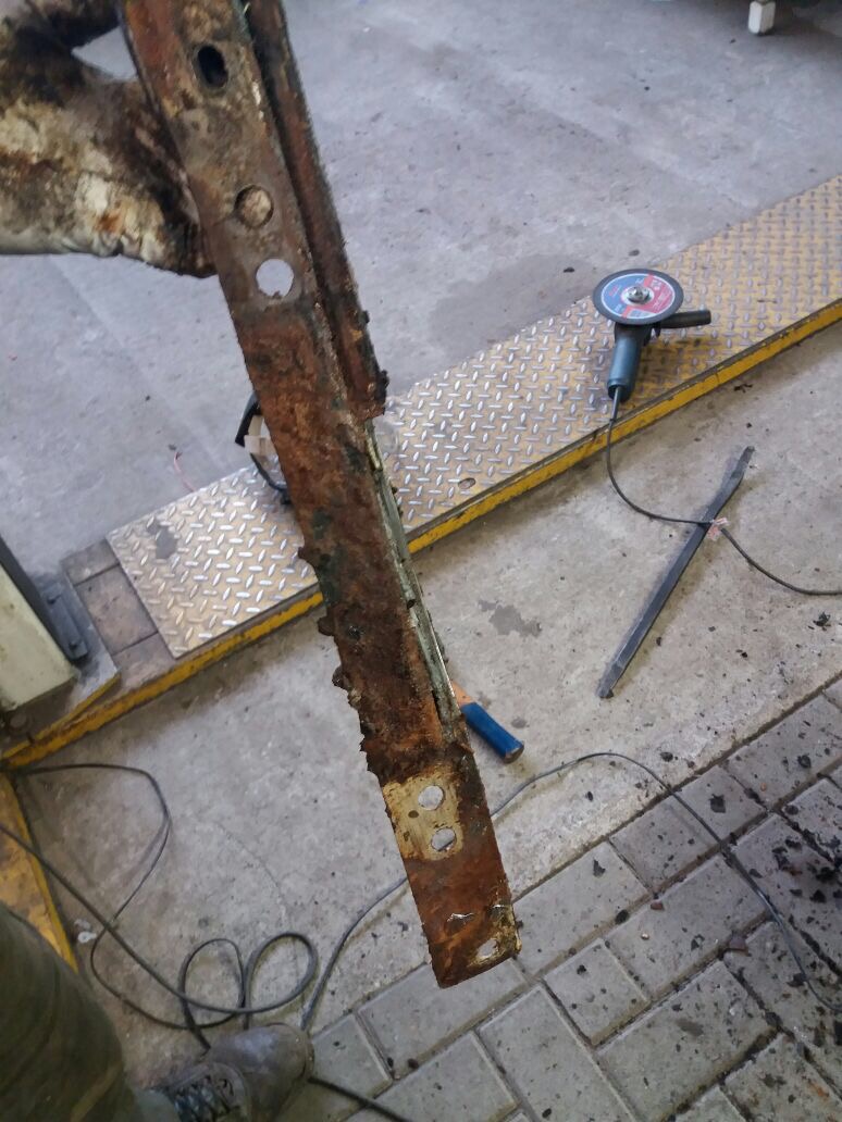

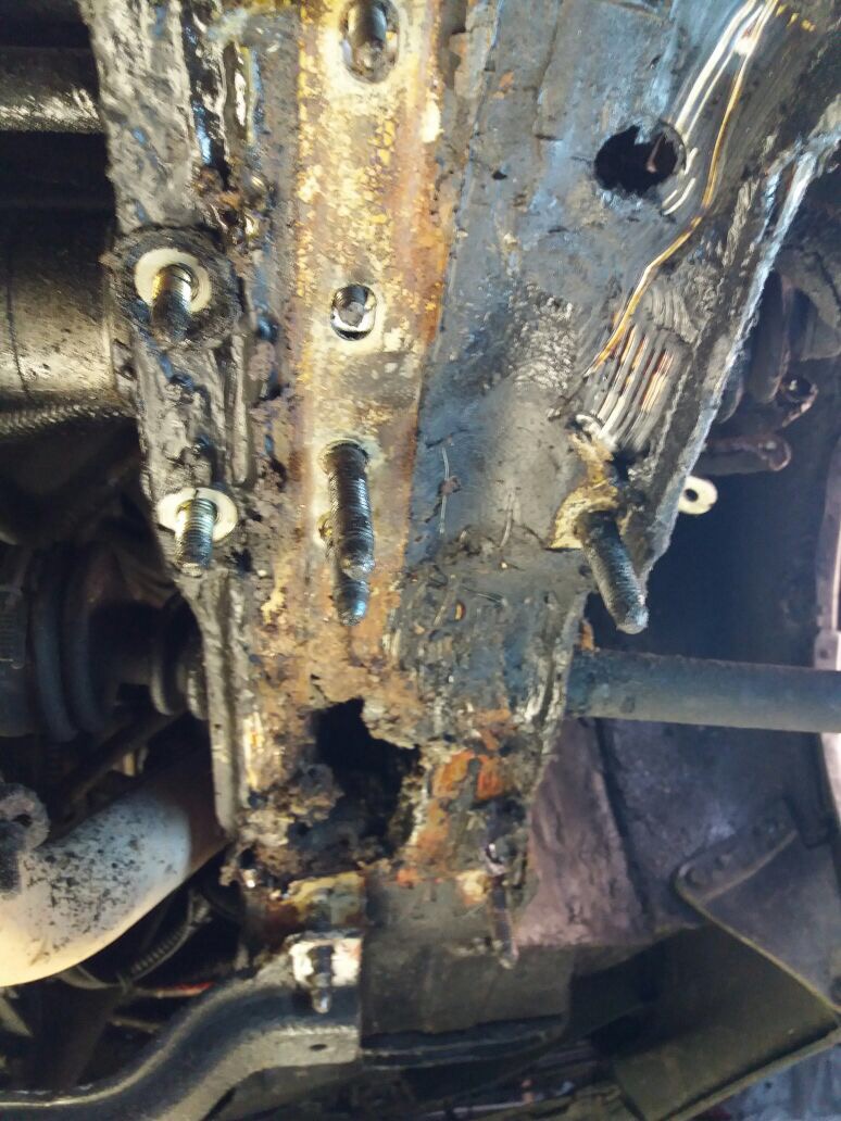

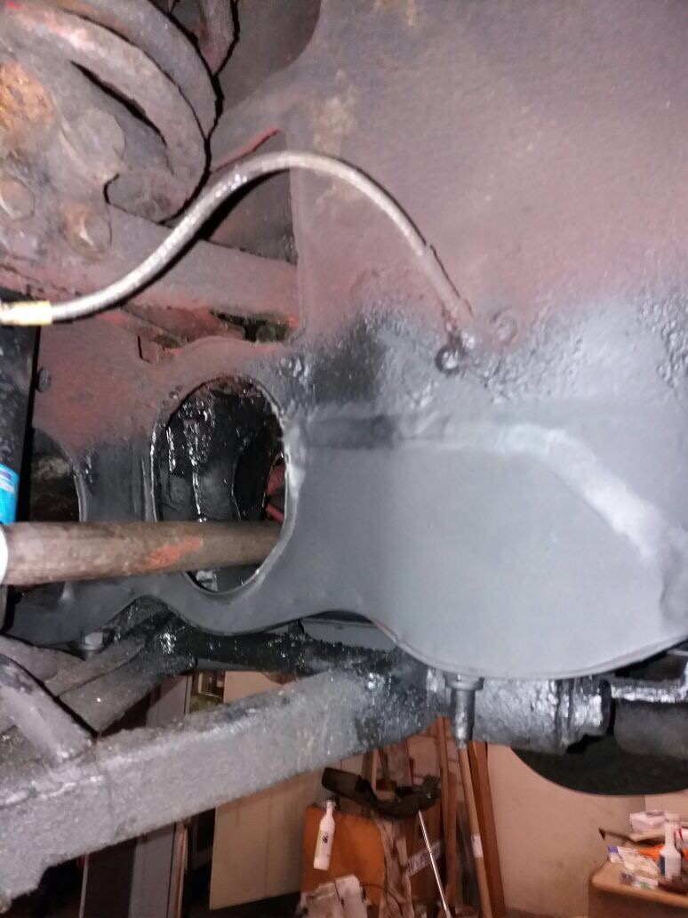

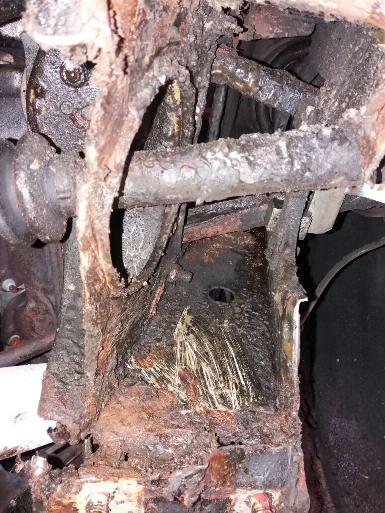

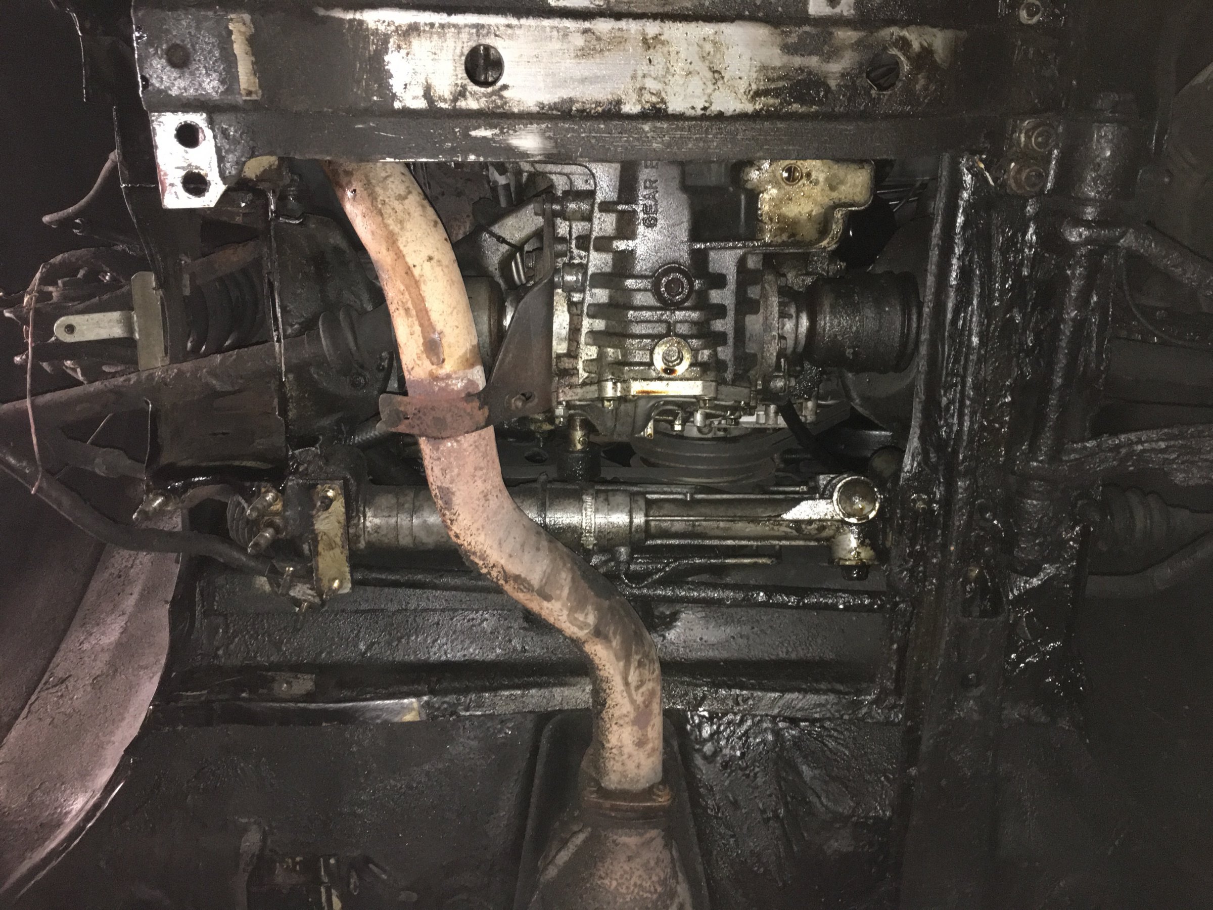

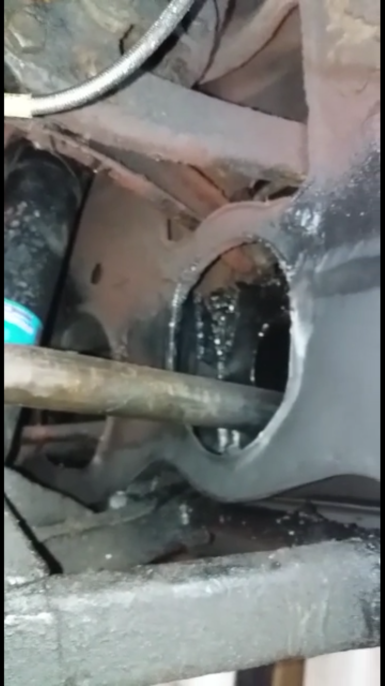

Jetzt - ist das mit „AWT“ nicht mehr getan. Muss ein Kumpel mit Karosserieerfahrung dran. Antriebswelle kommt raus - dann geht das Schweißen los. Das ganze Fett hat den Wagen nur bedingt gerettet. Hoffentlich brennt er bei der Arbeit nicht ab.
Na ja. Retten wir was geht .. .sonst ist der noch ganz gut, zu schade für den Schrott. Radläufe perfekt. Innen sehr schön. Fährt spitze. Unzählige Sondereintragungen (MAD-Federn, Nardi, Blaulicht, 16 Zoll, Sportauspuff, rotes APC).... den entsorgt man nicht so schnell. Umso mehr eine Warnung an alle 900/I Neulinge - die versteckten Mängel sind nicht ohne... unbedarft würde man auf diesen optisch schönen Wagen „hereinfallen“.

Um das Schweissen zu erleichtern und wirklich überall dranzukommen, hättet Ihr daber ie 5-6 Std. investieren sollen um den Antrieb auszubauen.

Ja. Das überlegen wir auch gerade ... wird so kommen. Nie zu spät ! Anyways -
Du-ich so viele von uns -haben schon perfekte 900i Karossen ohne Ausstattung auf dem Schrott gesehen. Manchmal denke ich an einen kompletten Umbau .... und der 8V T war ja auch so gedacht. Aber dann tat es mir sofort leid um den Wagen, den mittlerweile seltenen 8V Turbo Antrieb .... und jetzt wird er fertig gemacht (und teuer). Vielleicht ist der 16s weiterhin der Wagen für alle Tage .... nicht perfekt .... aber dafür auch bei schlechtem Wetter mal unterwegs.
Türen und Heckklappe .... nicht mehr einwandfrei. Motor und Getriebe feucht .... wo anfangen und wo aufhören.

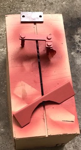

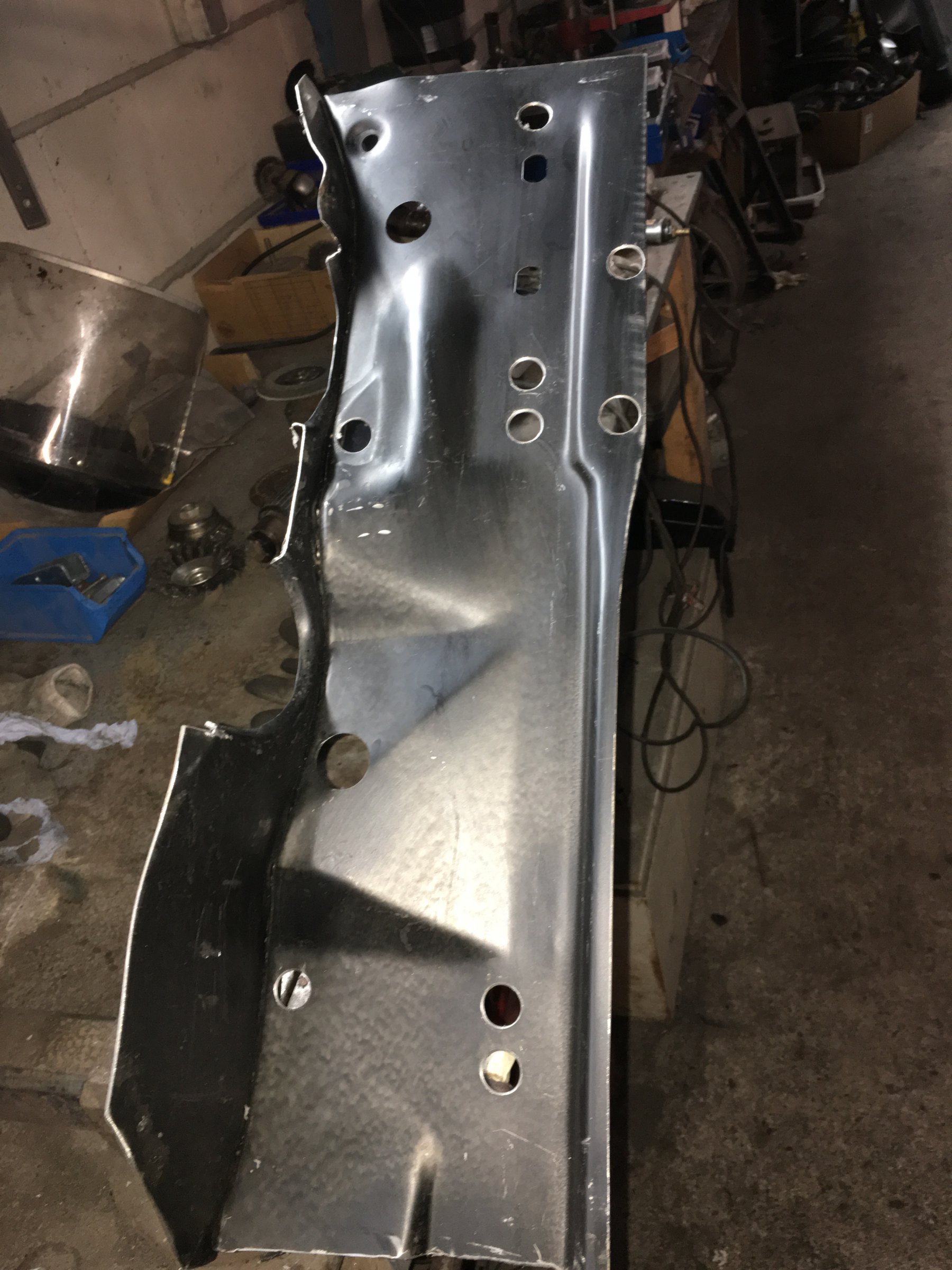

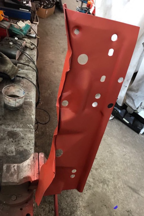

Jetzt werden erst mal Bleche gekantet.

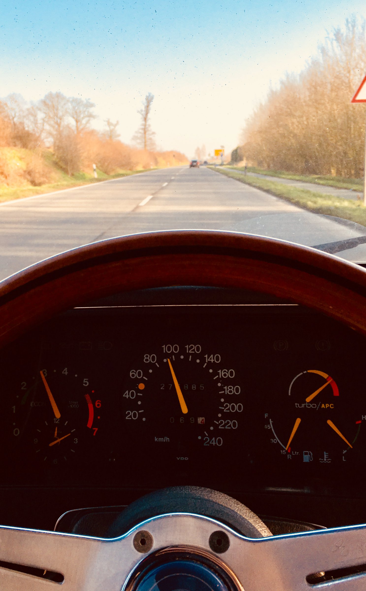

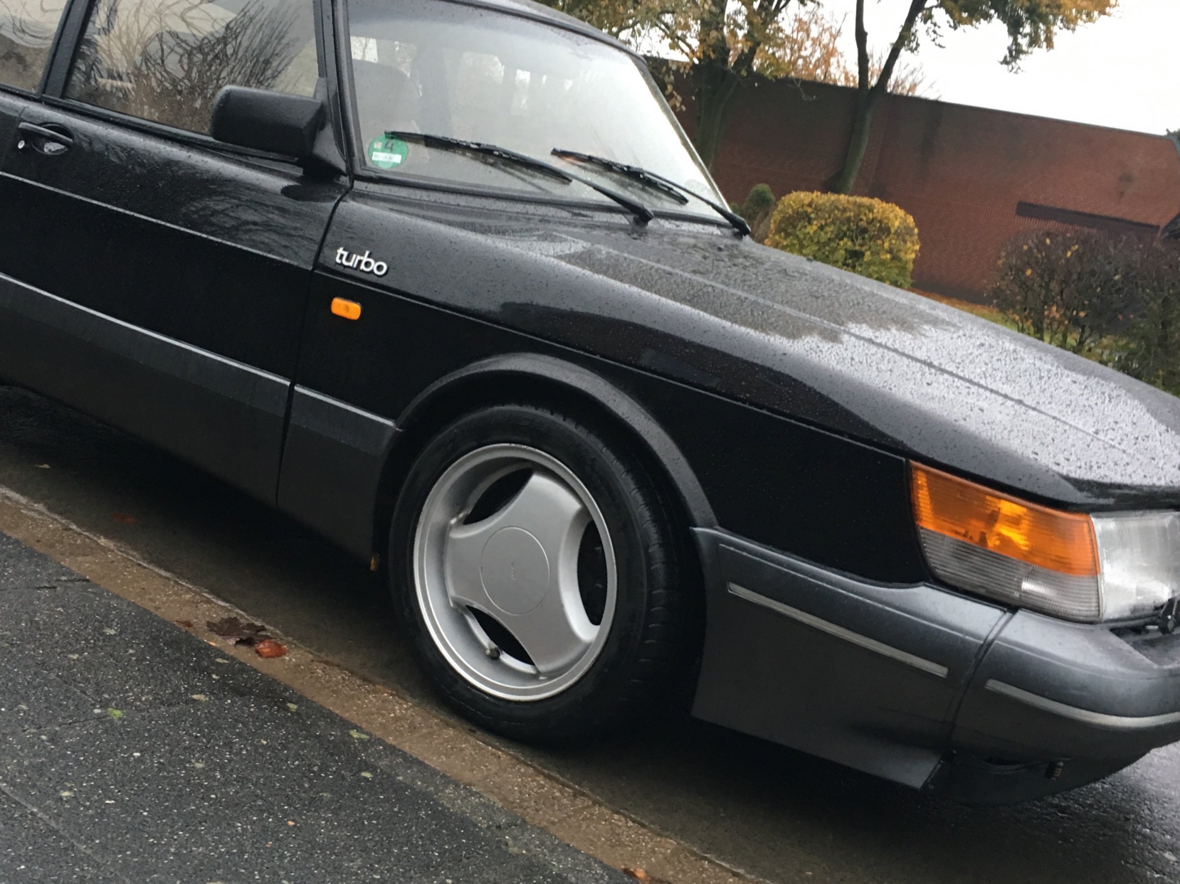

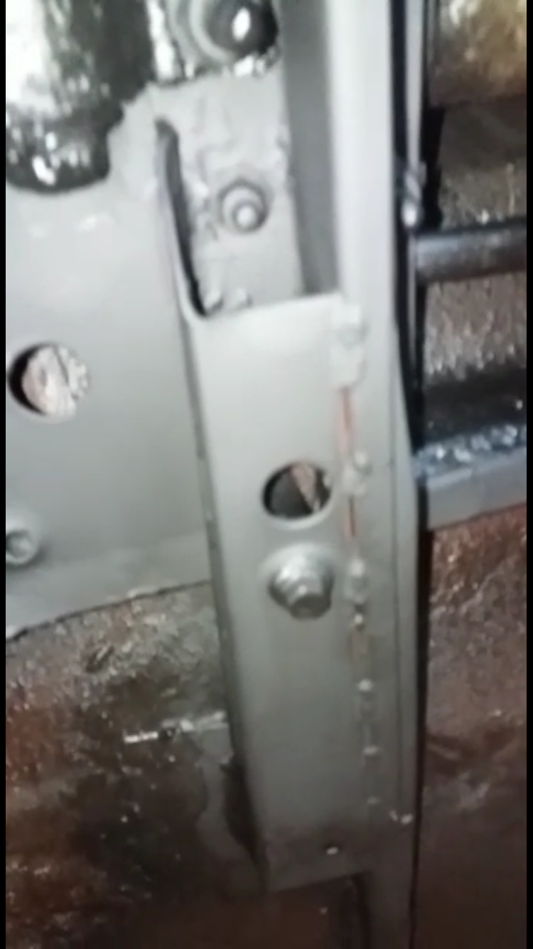

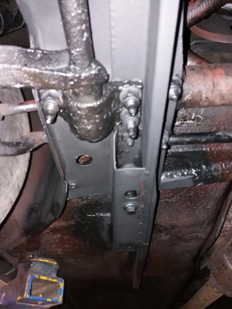

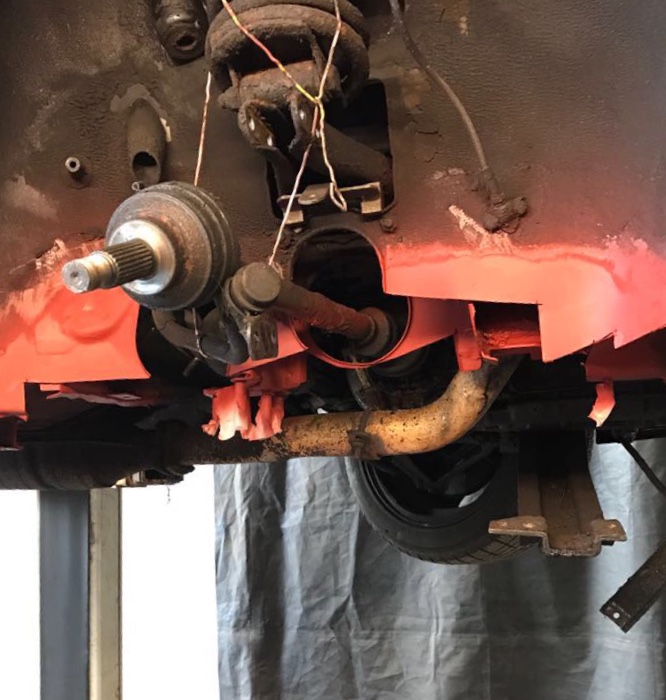

Da issser wieder. Wie toll. Erste Ausfahrt bestanden....

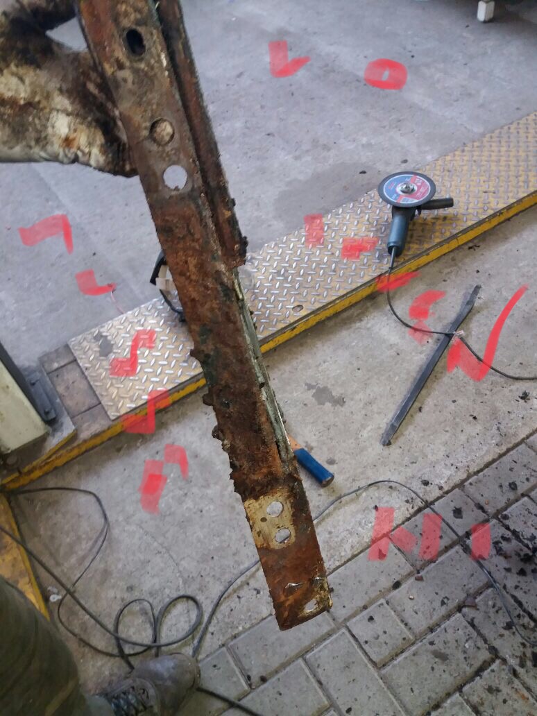

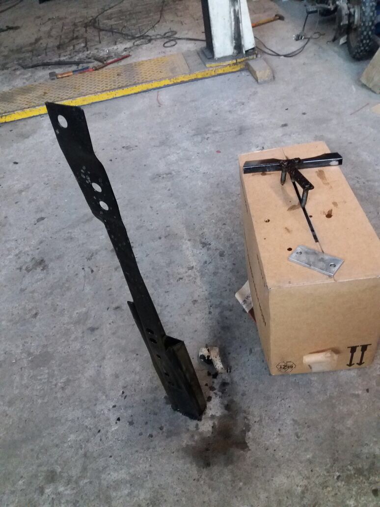

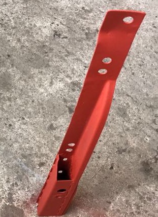

spannend... sag mal... ist bei dem 16s der Längsträger draußen gewesen??
Ich sehe sowas zum ersten Mal.
Ja. Der war zu gammelig ..... 30 Jahre, 360 tkm. Bis vor 7 Jahren immer incl. Winterbetrieb
Woher hattet ihr den "neuen"?
Aus Schlachtfahrzeug herausgetrennt? Selbst gedengelt?
Selber gemacht....
Respekt!
Da waren Könner am Werk :top:.
Sieht klasse aus! :top:
Selber gemacht....
Schöne Arbeit!

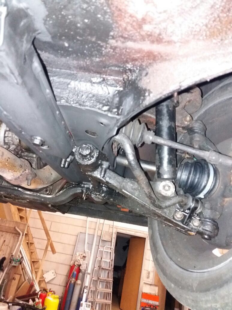

Habt Ihr das Fahrwerk schon vermessen und einstellen lassen?
Danke für die Blumen.
NICHT AN MICH.
Das war mein Kumpel.
[mention=75]klaus[/mention] : kommt .... mit der Vermessung ... und die Gummihütchen kamen heute - gehen morgen zur René und Dir auf die Reise. Sehen gut aus !

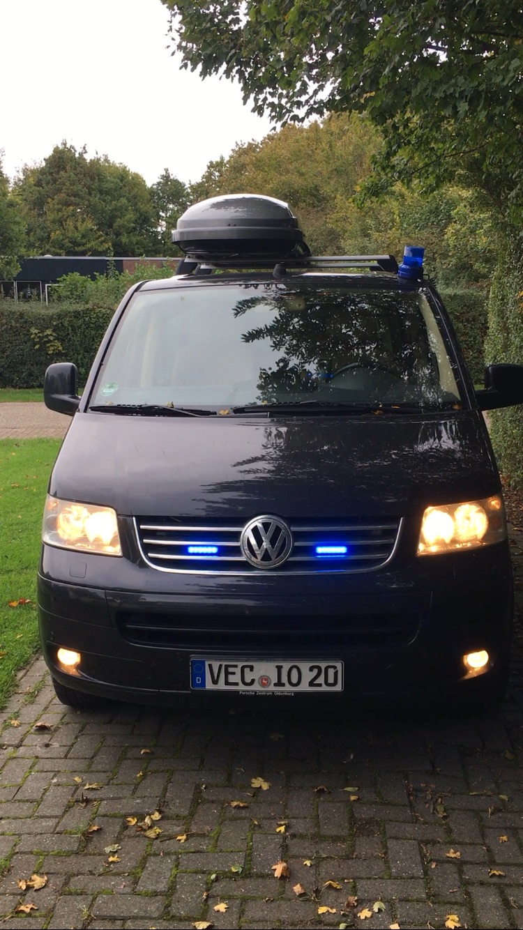

War ist denn ein Blaulicht eingetragen?
Und wie bekommt man sowas eingetragen? Öfter im Gebrauch?
Gruß Jan
Moin, ja. Das ist eingetragen. Auf meinen Landkreis beschränkt. Nur auf Einsatzbefehl der Leitstelle darf es genutzt werden. Als LNA. Mittlerweile habe ich den Familienbulli dafür eintragen lassen. Ist sicherer.

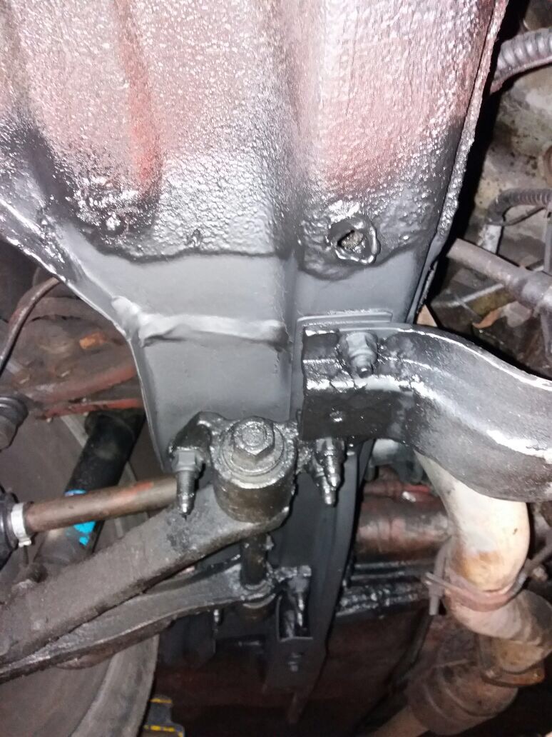

Fahrwerk ist vermessen. Wagen fährt schön geradeaus. Ich bin sehr zufrieden. War erst skeptisch und hatte erwogen die Karosse zu beerdigen. Aber die Radllöufe sind gut. Der Boden 2x geschweißt und „stabil“. Schweller okay. Na ja...
Gut wenn man so einen Blech-Meister an der Hand hat, das bewundere ich immer wieder. Damit ist ja der Großteil abgearbeitet und die Substanz wieder wieder solide. Schön, Glückwunsch und noch viele Jahre mit ihm!
