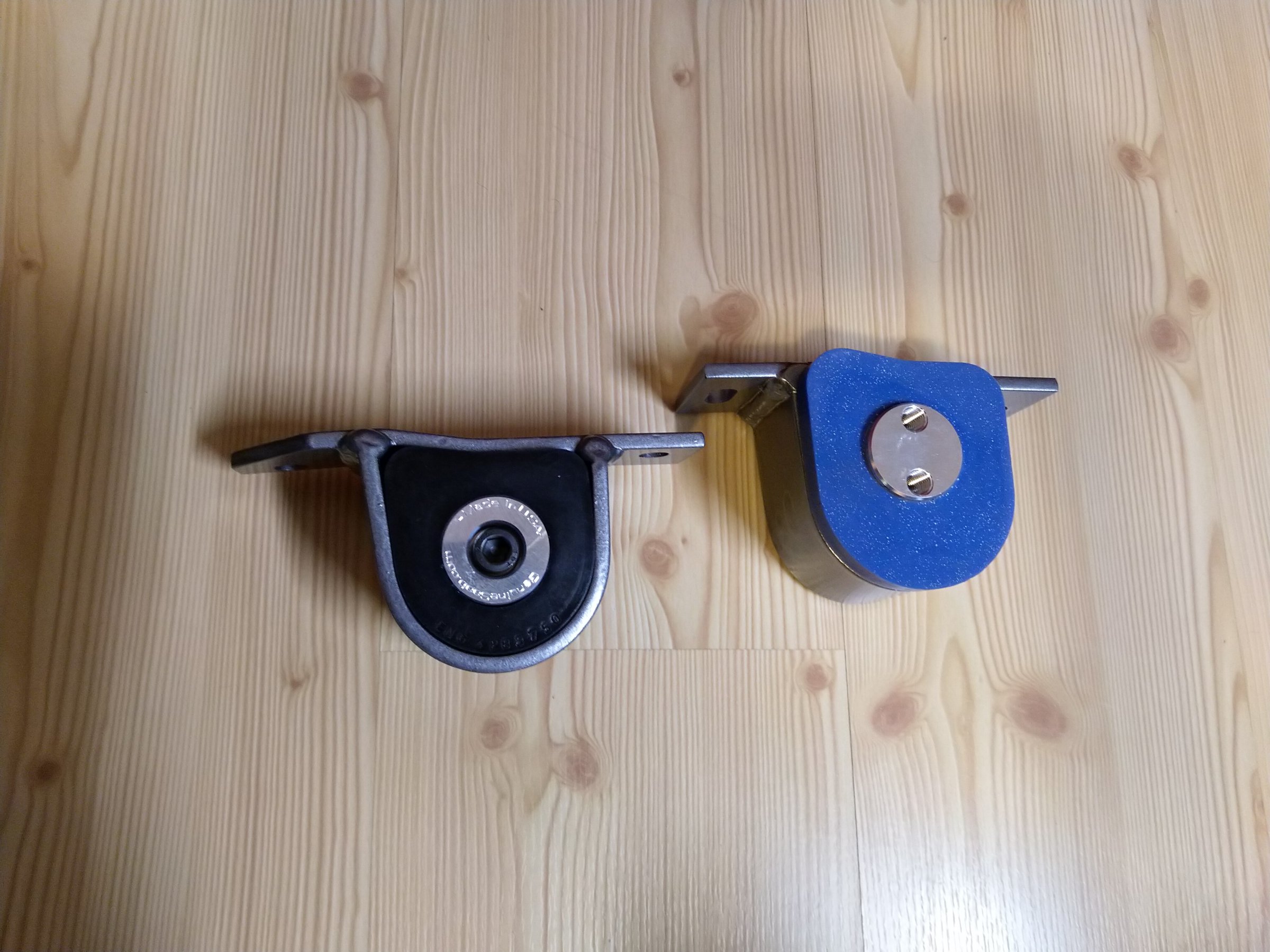

Die hier kommen demnächst in meinen Viggen.
