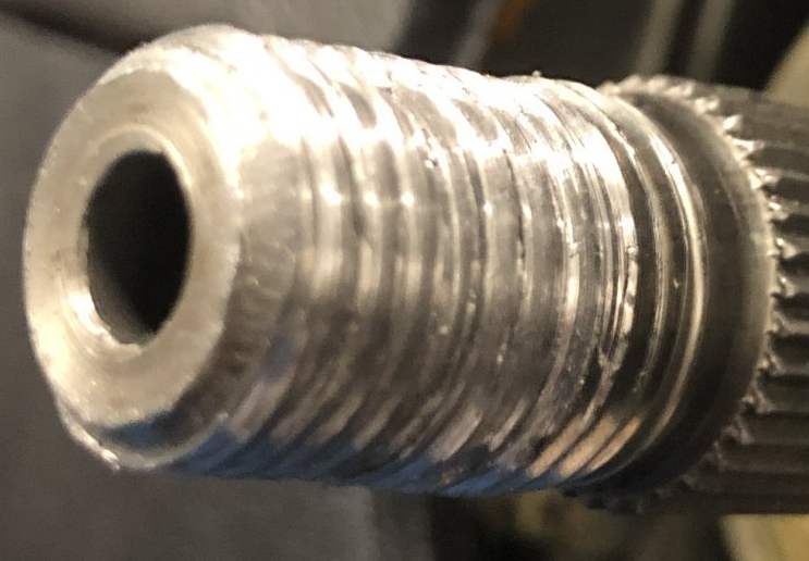

Was ich meine, sind 'Muttern' und 'Schrauben', welche a) hart sind und b) leicht (also weniger als normale Gewindebohrer oder Schneideisen) geschlitzt sind.
Diese sind, so wie ich sie kenne, ausschließlich für die Aufarbeitung, und nicht für die Ersterstellung, von Gewinden gedacht.
Edelstahl Mutter nehmen.
Aber ganz ehrlich: wenn an der Lenksäule das nicht richtig klappt, würde ich das lieber sein lassen.
Wenn dann mit einem Gewindeschneider nachschneiden und begutachten ob ein vernünftiges Gewinde entstanden ist sonst verschrotten
Eine Feile trägt ab.
Jein!
Richtig angewandt, dient diese zunächst zum reinigen verschmutzter Gewindegänge.
Jeder Gewindeschneider trägt wohl mehr Material ab.
Bei einem verkorksten Gewinde wie beschrieben, gibt es nur eine Lösung, den Mateial fehlt da bereits.
Nicht zwingend.
Gerade eine Mutter falscher Steigung, wie hier wohl angesetzt, drückt da wohl eher die Gänge in Richtung ihrer eigenen Steigung (und verformt sich dabei natürlich ebenfalls etwas).
Klar, wenn sie mit Gewalt 4 Umdrehungen rauf gedreht worden wäre, dürfte das Gewinde platt sein. Aber wenn nach einer auffällig schweren Umdrehung aufgehört worden wäre, sollte der Schaden recht reversibel sein.
Aber solange wir es nicht wirklich gesehen haben, reden wir hier ohnehin über Bilder in recht stark beschlagenen Glaskugeln.

Naja, wenn das Gewinde nicht richtig hält hat man das Lenkrad in der Hand.
Dann lieber ein M12 Gewinde drauf schneiden dafür ist noch genug Fleisch und eine kleinere Mutter mit großer Unterlegscheibe. Ehe ich ein vermurkstes Gewinde benutze das nicht richtig hält.
Solange aber noch gebrauchte Ersatzteile zu bekommen sind sehe ich an der Stelle keine Notwendigkeit da etwas zu pfuschen

In #29 ging ich davon aus, dass die Reparatur ein ausreichend funktionierendes Gewinde hinterlässt. Auf dem Foto von [mention=534]HAGMAN[/mention] in https://www.saab-cars.de/threads/87iger-8v-turbo-neuaufbau.64286/page-17#post-1357626 sieht mir das aber irgendwie nicht so aus... :redface:
Ja, das sieht recht platt aus. Wirklich Material scheint da nicht mehr zu stehen.
Nun hat das Gewinde am Lenkrad zwar nicht wirkliche Kraft auszuhalten, sondern das Volant lediglich etwas auf den Konis zu pressen. Aber so richtige böse Kompromisse würde ich an der Stelle auch trotzdem nicht eingehen wollen.
Im Prinzip ist es aber sehr einfach: Wenn sich die Mutter mit dem vorgegebenen Drehmoment festziehen läst, tut des Gewinde, was es soll. Dreht sie dabei durch, ist das Thema ebenfals durch.
Wenn der Konus nicht richtig verpresst ist, hat die Verzahnung Lenksäule/Lenkrad minimal Spiel, dies wird mit der Zeit immer größer, auch wenn es einige Zeit dauert.
Da unsere SAABs aber Langzeitautos sind und das Projekt bisher hervorragend ausgeführt wurde, muss man hier keine Kompromisse eingehen.
..zumal die Säulen ja (gebraucht) verfügbar sind.
Er hat ja jetzt 2 bekommen....:smile:

OK, bau eine andere Lenksäule ein, das konnte ja keiner ahnen, daß das Gewinde schon so vermurxt ist! Wenn ich das Bild von #31 vorher gesehen hätte, dann hätte ich nicht den Tip mit der Gewindefeile rausgehauen!
Alles prima. Bin über jeden Tip dankbar
Ne Gewindefeile, kann Mann sich ja trotzdem anschaffen. Hat schon so manches Gewinde gerettet!:top:
Zumindest für verhunzte Gewindeanfänge sehr nützlich, in Zoll-Version zur Nacharbeit ohnehin nützlich, da kaum jemand die entsprechenden Zoll-Schneideisen zuhause hat.

Nun, da die Mutter sich per Hand leicht aufdrehen ließ und nicht nur 1x, dürfte da alles gut sein. Da Oberflächenbearbeitung des Nardi ansteht, wird alles in Ordnung kommen.
