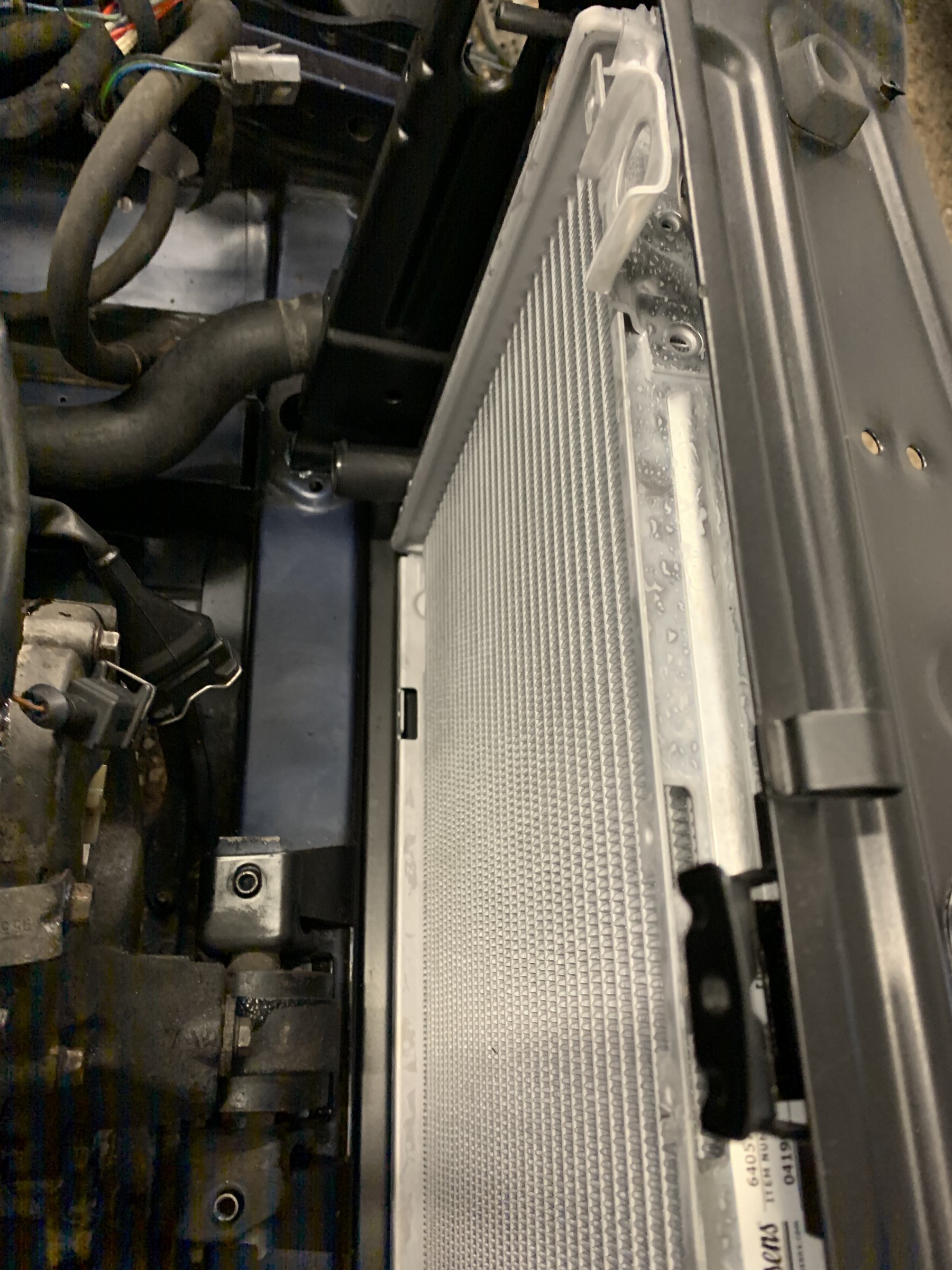

Noch mal Wasserkühler .... aber 900//I.

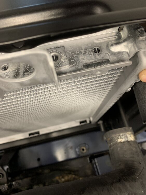

Habe den NEUEN Kühler im Bild erhalten.
Ist in der Tiefe ist er dünner als alle Kühler die ich je hatte - für den Sauger ../ falsch geschickt ? Danke für den Tip...

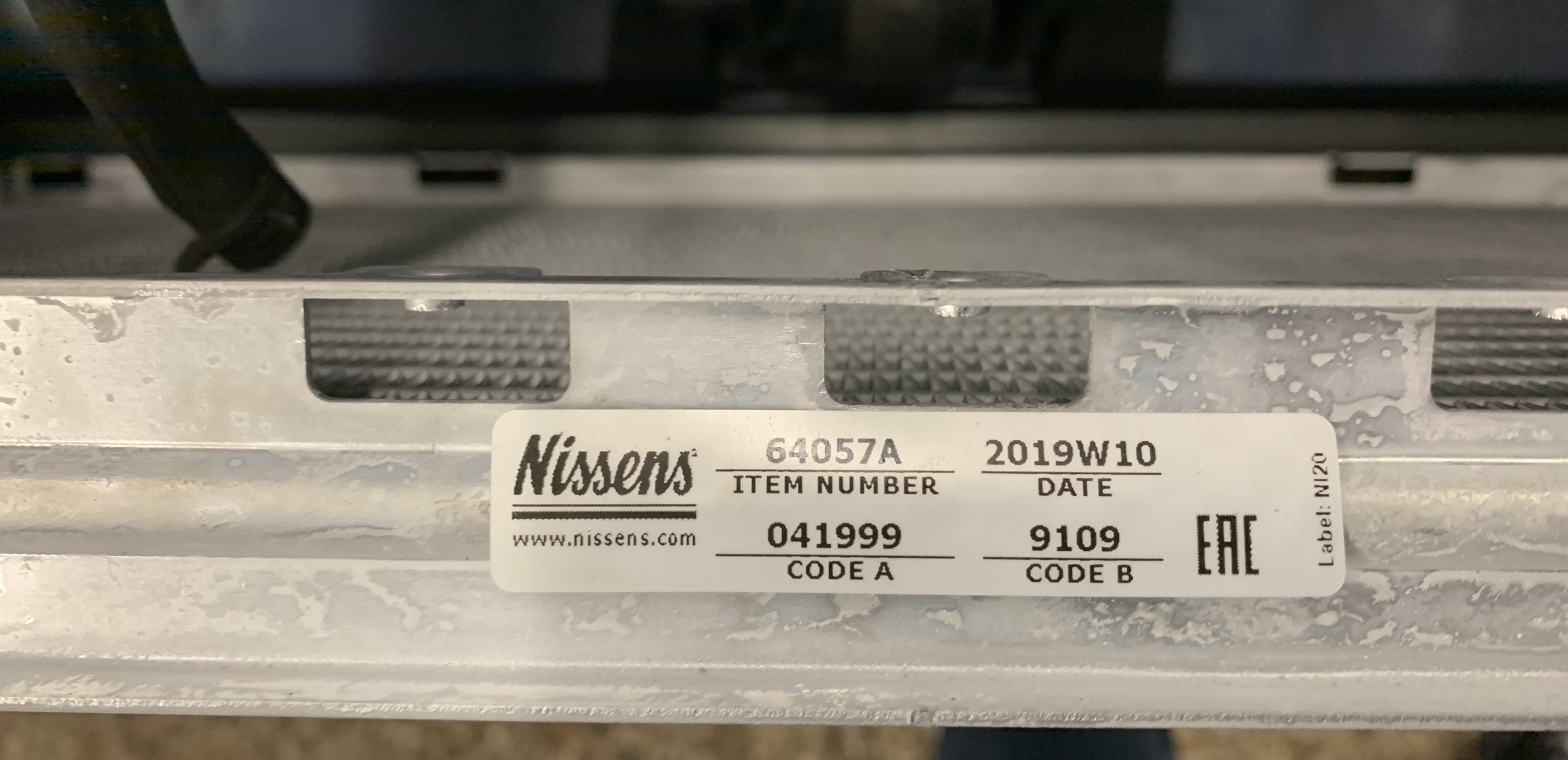

Ich habe die Breiten (Tiefen) der Kühler nicht mehr gefunden, aber B202 i hat lt. EPC Saab-Nr. 75 49 280 und Turbo hat lt. EPC 75 49 298.
Die Nr. deines (im Forum empfohlenen) Nissens konnte ich den Saab-Nr. nicht zuordnen.
Nachtrag: wenigstens für die Nissens-Nummer 64057A konnte ich die Kühlermaße bei daparto zuordnen: www.daparto.de/Kuehler/Saab-900-I-Combi-Coupe/2-1820-823?kbaTypeId=18390&page=1&f={"manufacturer_id"%3A[2053],"getriebeart"%3A["Schaltgetriebe"],"fahrzeug_austattung"%3A["mit Klimaanlage"],"delivery_country"%3A"DE"} Kühlertiefe 22 mm.
Und dort auch für den TU : Nissens-Nr. 64059 A Kühlertiefe 32 mm
Also zurücksenden / umtauschen (selbst für meinen B202 i würde ich den letzeren vorziehen, ggf. noch den Voll-Alukühler von do 88 mit doppeltem Volumen und doppeltem Preis), obwohl beide Kühler lt. pkwteile.de für beide Motoren empfohlen werden, dort sogar mit den OEM - EPC-Nummern.
