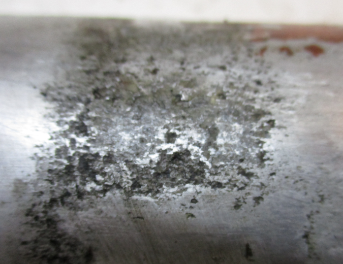

Genau deswegen! Ich weiß aus dem Kopf nicht genau, ob er beim 9000 wie beim 9-5 auch am Unterboden montiert ist - bei meinem 9-5 war der neue Filter dort jedenfalls nach etwas mehr als 2 Jahren durchgegammelt, Kontaktkorrosion im Bereich der Schelle:
:eek:
