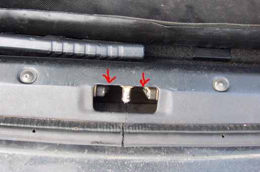

Die Abdeckung der Ladekante (4x Torx) entfernen, dann kannst du die beiden Halteschrauben der Falle (Pfeile) leicht lösen, so dass sie zwar mit der Hand gerade so verschiebbar ist, aber nicht von alleine verrutscht. Falle etwas hochschieben, dann die Klappe normal schließen und wieder öffnen, die Schrauben festziehen - dann sollte es passen.

Die Falle einstellen, ist kein Hexenwerk. [mention=800]patapaya[/mention] hat es ja schon erklärt.
Aber...niemals die Klappe ins Schloß fallen lassen, wenn die Schrauben noch lose sind!!!
Immer erst festziehen und ausprobieren, ob es passt.
Unter Umständen sind die Schrauben zu lose und die Falle frei beweglich...und das Schloß gibt nicht mehr frei.
(hatte ich nur einmal so erlebt, aber das war dann nicht mehr lustig)

Danke für die Warnung - du hast da mehr Erfahrung als ich.
Aber ich habe mit dieser Art der Einstellung, wo das so möglich ist, gute Erfahrungen gemacht, weil das Schloss sich so quasi selbst justiert und man sich zeitraubendes Trial&error mit immer wieder Festschrauben und Lösen erspart. Aber klar, die Falle sollte nur so lose sein, dass sie sich von Hand oder eben beim Schließen gerade so verschieben lässt und nicht selbst runterrutscht.

Das war jetzt das Wochenende, an dem ich mich dran versucht habe.
Es war eine einfache Hausaufgabe.
Erst die aktuelle Position der Falle mit einem Edding markiert,
die beiden Schrauben vorsichtig gelöst,
neue Position anhand dieser Markierung (ca. 1mm verschoben) gesucht,
wieder festgeschraubt,
Klappe war ein Mü zu lose,
nachjustiert und jetzt fällt sie wie neu ins Schloß, die Heckklappe,
Danke für Eure Hinweise :top:
