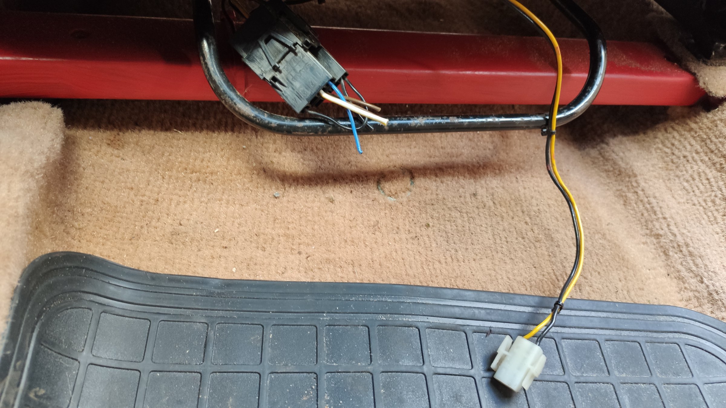

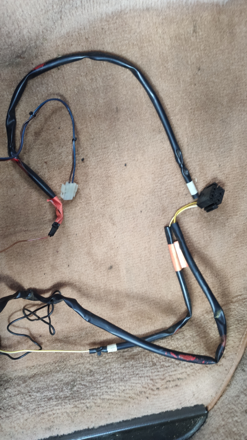

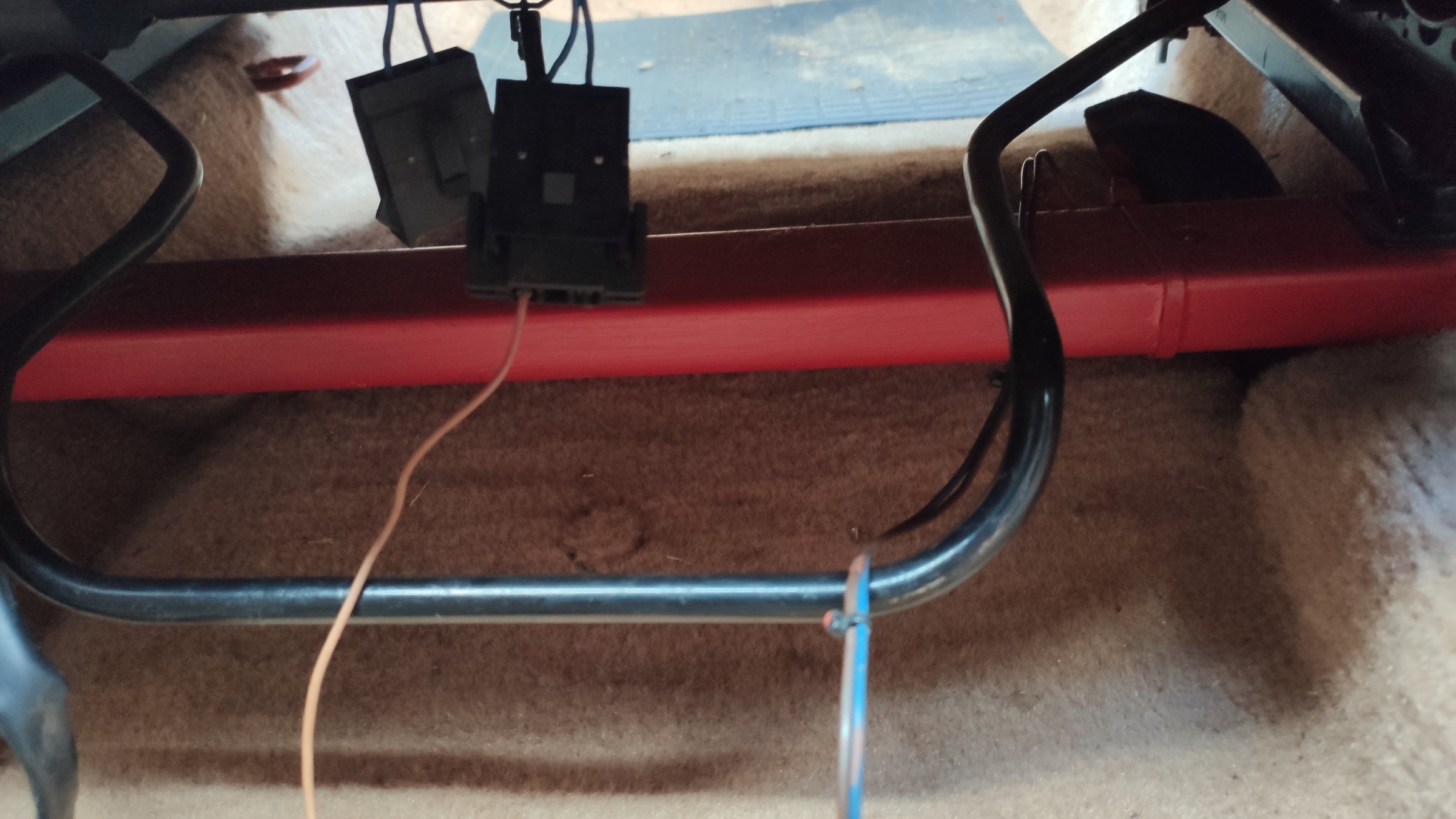

Mein 99er hat von seinem Vorbesitzer Sitze aus einem 900er spendiert bekommen.
Leider hatte er die Sitzheizung nicht wieder angeschlossen und unter dem Sitz sieht es ziemlich konfus aus. Ich sehe mehr Kabel und Stecker als ich erwartet hätte...
Vielleicht könnt ihr ein bisschen Licht ins dunkel der Steckerbelegung bringen.

Für den Betrieb der SH reichen 3 Kabel von unter dem Sitz. Herausforderung ist das mit dem Schalter, der dann seinen Platz finden muss.
Da gibt es aber einen Schaltplan für den 900 (hab ich grade nicht griffbereit wegen Unordnung in der Garage, ...)

Die "Automatik" ist lediglich der o.g. Schalter in der Sitzfläche, einfach auch mal die bisherigen Beiträge lesen, in #18 sieht man z.B. den Schalter.
Und Du solltest aber davon ausgehen, dass zumindest der Bezug des Sitzes abgenommen werden muss, denn idR sind die HeizDrähte defekt.
Mit etwas Glück ist die Heizmatte der Lehne noch intakt, hier genügt eine Durchgangsprüfung am Stecker.
Danke, ich werde dann erstmal mit dem Beifahrersitz anfangen und mich in die Materie "einarbeiten" :)
