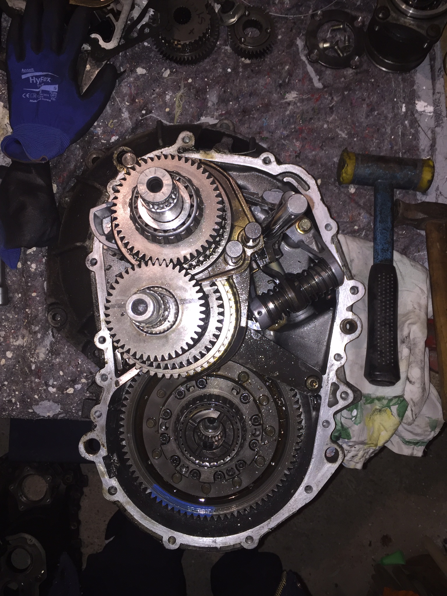

Gearbeitet habe ich nach Anleitung, Richtig.
Das erste Getriebe hatte ein abgeschertes 5.Gang-Rad, dieses habe ich ersetzt und die Lager Lager an den beiden Wellen getauscht.
Ich bin ganz offen, hat fast 4 tage gedauert weil ich alles superakribisch und vorsichtg gemacht und dokumentiert und fotografiert habe.
(Achja, passenden Trennmesser und Werkzeuge hatte ich natürlich gekauft)
Dieses Getriebe läuft heute noch !

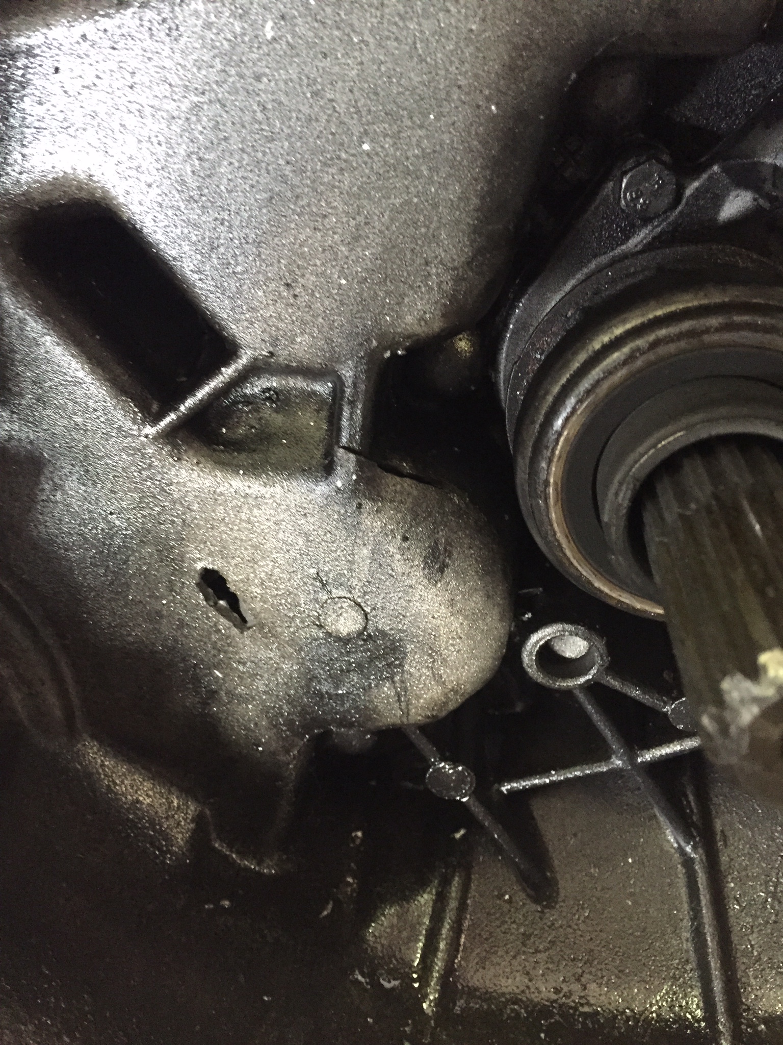

Das Zweite und somit das “Desaster” brachte folgendes mit sich, erst sind mir beim Auseinanderbau an gleich mehreren Zahnrädern die Zähne beim abziehen gebrochen - und dann nach ewiger suche die Zahnradpaare bekommen, zusammengebaut und nach 100km macht es *PENG* und das Getriebegehäuse ist gebrochen weil es die welle bzw Lager nach außen gedrückt hat ... Fehler weis ich bis heute nicht ... :(

Evt. hast du das Gehäuse schon beim zerlegen gekillt, Haarriss oder beim zusammenbau, Lagerschale nicht tief genug eingesetzt , bzw zu dicke Ausgleichs scheibe verbaut ?
Ich tippe das die Ausgleichsscheibe die falsche war...so sah das aus =>
