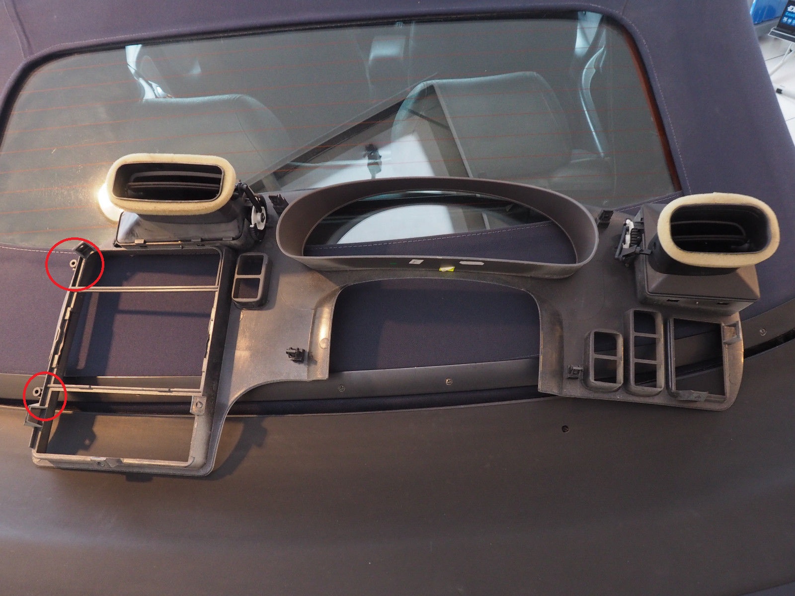

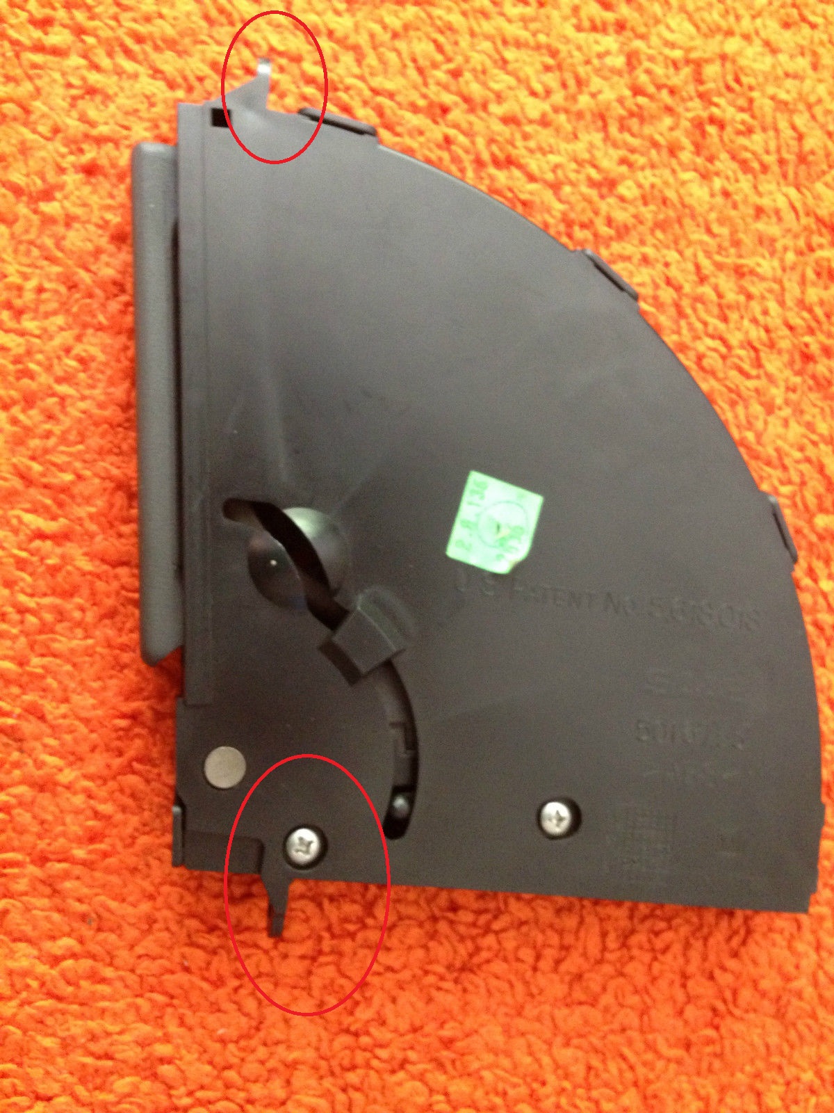

- der getränkehalter im Armaturenbrett rastet irgendwie nicht mehr richtig ein, ist also permanent aufgeklappt. Gibts da nen Trick?
ich hoffe dazu muss man nicht das komplette Armaturenbrett zerlegen?

Ich fürchte, darauf wird es hinaus laufen. So elegant und schick gelöst das Teil ist, bein unserem zweiten 9-5 jetzt klappert er. Gegen sowas bin ich allergisch und war bei meinem höchst vertrauenswürdigem Spezialisten für alle Saab in der Familie, den ich mir hier zu zitieren erlaube:
"Das wird aber teuer, da muss das ganze Armaturenbrett raus!":eek:
Zum Glück rappelt er nicht immer und wenn dann nur im eingeklappten Zustand:frown: Kommt auf die Temperatur an. Ich hab es so gelassen,
aber wenn wer weiß wie es ganz leicht geht:ciao:, bitte melden:biggrin:.

Solche Aussagen von Werkstätten kenne ich, wenn sie keinen Bock auf den Job haben...
Dabei ist der Austausch kein Hexenwerk.
10 Minuten?
Wenn ich das in einer Stunde schaffe wäre ich schon froh :laugh:
Das Klappern im Getränkehalter hat meist die Ursache, dass innen was am Drehkreuz weggebrochen ist. Ist eine arg filigrane Konstruktion.
Wenn man sich ein bissel verbiegt,muss noch nicht mal das Dashboard raus. Der Getränkehalter ist mit nur 2 Schrauben unten und oben befestigt-.(Siehe Bild)
Reicht eigentlich, wenn man Radio (mit Käfig)+ SID und ACC Bedienteil ausbaut.
Die Schrauben kann man erfühlen.
Ich hatte bei meiner Tochter mal das Dashboard gewechselt und nach dem Einbau festgestellt, dass der Getränkehalter noch auf dem Beifahrersitz liegt....geht also auch so.

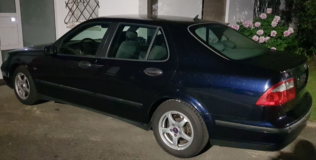

Hallo zusammen,
also gut ich habs getan :biggrin:
Nun steht er vorm Haus, noch ohne Nummernschilder...
Läuft :cool:

Die Farbe hat was:smile:!

Wie hast Du das Foto gepimpt? Bei der aktuellen Saharablüte und dem Rapsstaub müsste das Auto quietschgelb sein! Viel Spaß damit
