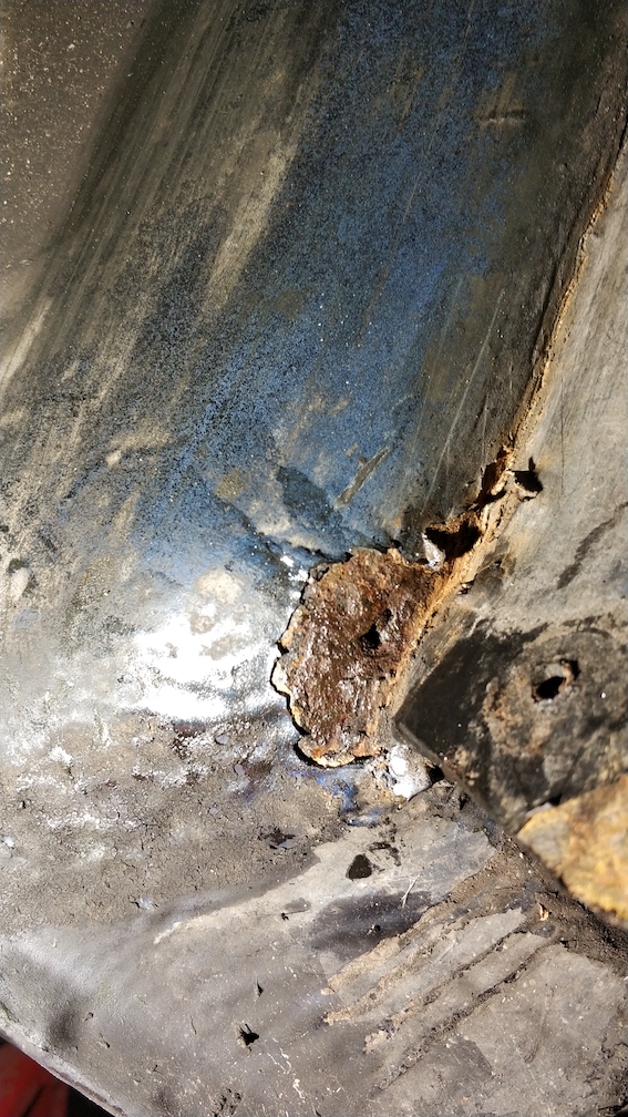

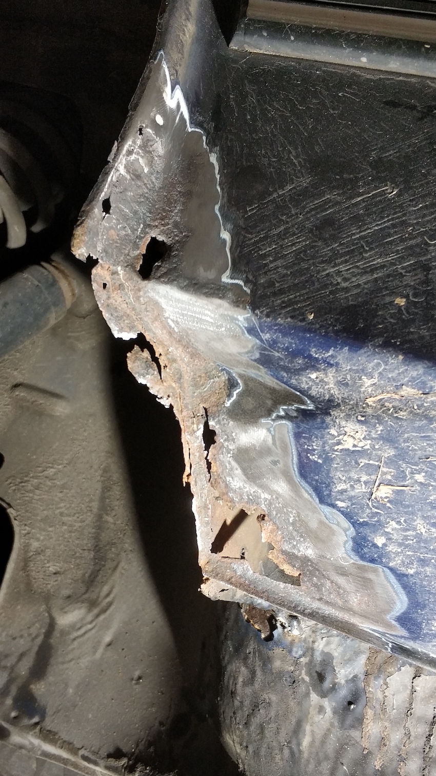

Rostschaden entdeckt! Was tun!
zumindest der Teil und ein bisschen rundherum ist Rostfrei
Sehr schön! Gute Arbeit.

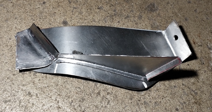

[ATTACH=full]154533[/ATTACH]
Das sieht aber super aus !!!
....Daumen hoch und weiter so. Ich habe meinen 900er auch schweissen müssen. Bei mir wären die nachgefertigten Teile das Werk eines ausgiebigen Abends gewesen!
VG
David
Ich brauche mit allem drum und dran bestimmt noch länger!

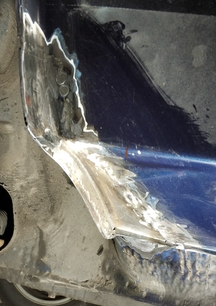

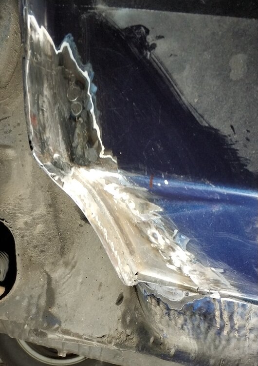

So sieht es im eingeschweißtem Zustand aus:
Gefällt mir zumindest besser wie vorher:
Das kannste wohl vergessen (zumindest wenn du anständig lackierst und versiegelst) :top:
Das will ich doch hoffen!
Was lackieren und versiegeln angeht scheint das auch wieder eine Wissenschaft für sich zu sein.Wer hätte es geahnt!
Allerdings habe ich ja nur minimal sichtbare Stellen und komme von daher wohl auch mit sehr wenig Spachtel aus.
Deshalb spare ich mir die Sache mit dem Verzinnen erst einmal. Für die Falze habe ich mich nun zunächst für Owatrol-Öl entschieden.
Den innere Bereich dann mit Brantho Korrux eine Schicht sobald eingetroffen und die nächsten 2-3 Schichten dann zum Frühjahr.
Außen ganz klassisch so dünn wie möglich Spachtel, vordere Ecke wahrscheinlich gar nicht und wenn dann nur zu Übungszwecken, da nicht im sichtbaren Bereich. Dann zweimal mit Grundierung/Filler mit Zwischenschliff, 2-3mal Lack und 2 mal Klarlack. Dann alles dementsprechend auspolieren bzw. vorher mit Schleifblüten Fehlstellen beseitigen. Dann zum nächsten Winter Fluidfilm in den Ecken und Falzen von Innen und das ganze jährlich kontrollieren und auffrischen.
Ich hoffe das ich damit dem Rost etwas zuvor kommen kann!
