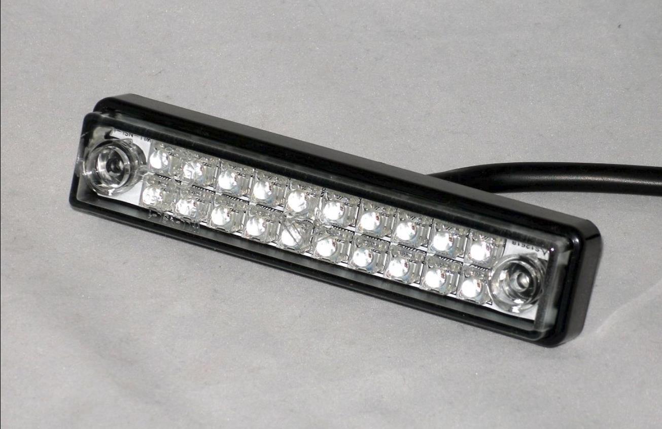

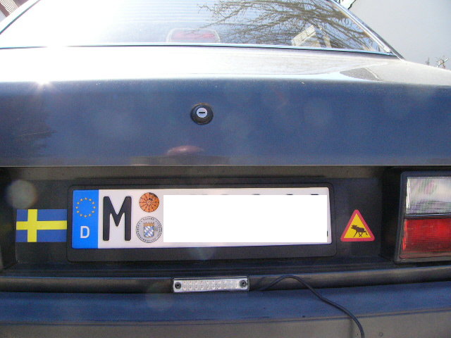

Jetzt meine ich eine brauchbare Lösung gefunden zu haben. Es gibt eine schmale LED-bestückte NSL, die sich relativ unauffällig positionieren lässt. Sie hat die E-Kennzeichnung und kostet ca. 30 EUR. Ich zeige sie mal probeweise an meinem Sedan.
Was haltet ihr davon hinsichtlich der Optik? Kommentare erwünscht. Oder gibt es eine bessere und weniger auffällige Lösung?

DAS ist keine Option.
Warum nicht?

Kann man machen, sieht dann aber eben k*cke aus... :smile:

Strunzhäßlich. Völlig indiskutabel.
Mir persönlich gefällt die NSL auch nicht sonderlich.
Aber es ist ja Dein Auto, Dir muss es gefallen!
LED-NSL geht für mich optisch (so) überhaupt nicht - *wenn*, dann allenfalls als ganz schmale einreihige unter der Stoßstange.

nimm doch eine zeitgenössische für unter die Stossstange... ich glaube so mittig darfst du die eh nicht anbringen.... Vorschriften nachlesen.

Ich akzeptiere die einhellige Ablehnung. Projekt gestorben.
Da ich aber Wert auf die originale US-Ausstattung lege, werde ich folgendes machen: Ich habe noch einen originalen US-Leuchteneinsatz Den fahre ich - ohne NSL. Wenn ich zum TÜV muss, setze ich den umgelöteten Einsatz mit NSL-Funktion rein, der anschließend wieder gegen den originalen Einsatz ausgetauscht wird. Fertig!
