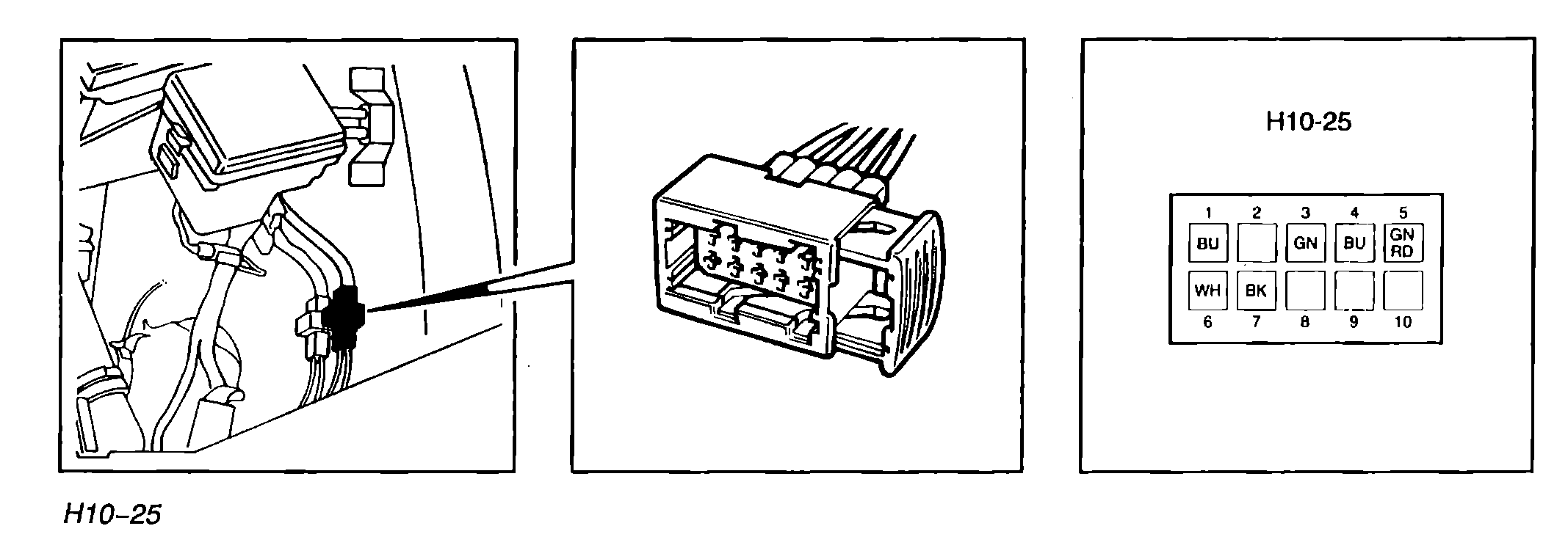

Jetzt muss ich hier auch mal nachfragen, da ich keine Antwort darauf gefunden habe.
Mein Aero MY97 läuft im GLD als nur mittig vom gelben Bereich.
Am APC Kabel kommen nur 5V an wenn das APC angesteckt ist, je nach Gaspedalstellung natürlich, das pendelt dann von 1,5V bis ca. 5V. Somit öffnet das Ventil erst garnicht.
Wenn ich das APC Ventil aber abklemme und am Stecker direkt messe bewegt sich das ganze bis zu 14V.
Wenn ich die Masse des APC direkt an die Batterie anschließe (sind die benötigten 12V) hört man ein Klick vom APC und bei der Probefahrt geht es dann in den Fuel Cut.
Jemand eine Idee was hier los ist :(
Ich würde mal die Kontakte in dem Stecker checken. Korrosion, festen Sitz, ...
2.7MotorsteuerungssystemTrionicOBD2M1996-_OCR_Seite_324.thumb.png.dfd0a167b902386cfe641539f442a21f.png
Da ist alles in Ordnung… :/
Das Ventil taktet ja recht fix, im Betrieb wirst du da keine 12 Volt messen.
Geh schlicht davon aus, kaputt.
Ist ja nicht das erste, dem es so erging ;-)
