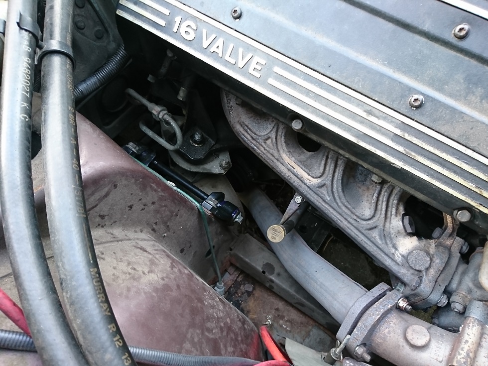

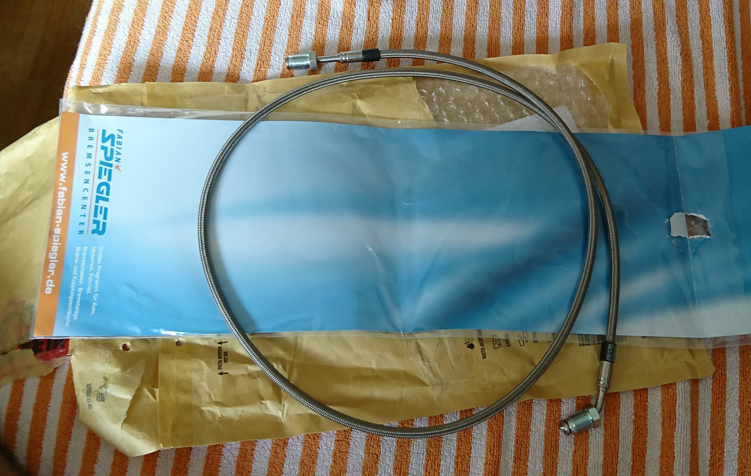

Da u.a. Kupplung, Geber- und Nehmerzylinder und Ausrücklager erneuert werden, habe ich Stahlflexkupplungsleitungen besorgt. DSC_6146_1.thumb.jpg.9660ad8e5489b0962a26f9fd923f4f53.jpg Es werden sämtliche Gummileitungen aus dem Motorraum verbannt und gegen Silikonleitungen und Schläuche von do88 ersetzt. DSC_6185-1.thumb.jpg.e3ddb05cc5fbc13d6738c32af9ce51df.jpg

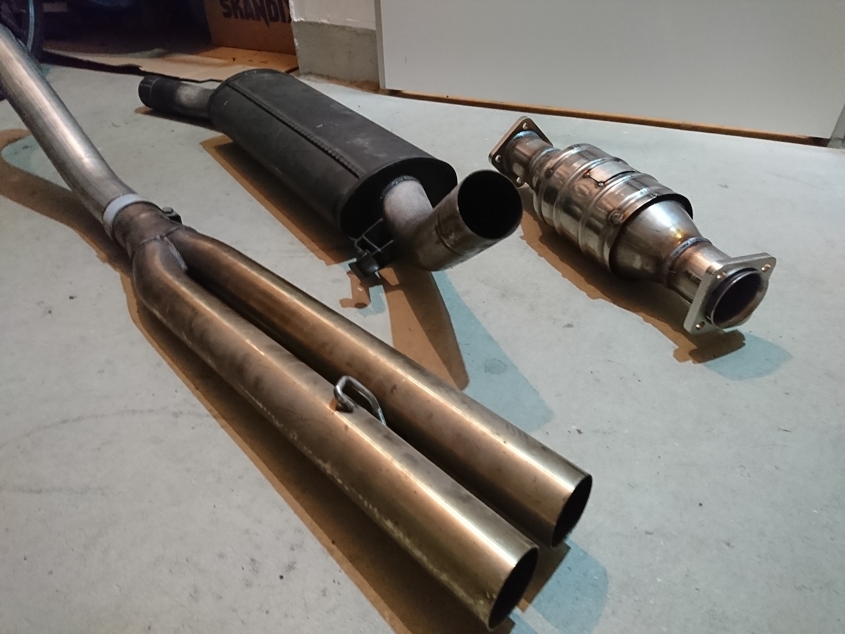

Die Abgasanlage meines 900 ist nicht mehr die beste. Somit habe ich günstig eine ca. 3000 trockene Kilometer alte Simons Doppelrohrabgasanlage besorgt. Außerdem wird noch ein neuer Matrixkat verbaut. DSC_6318_1.thumb.jpg.7bbe8890a908f5258174ef1b0d0ada09.jpg Ich bin gespannt auf die Soundkullisse. :biggrin:

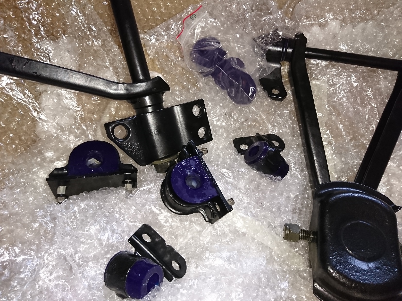

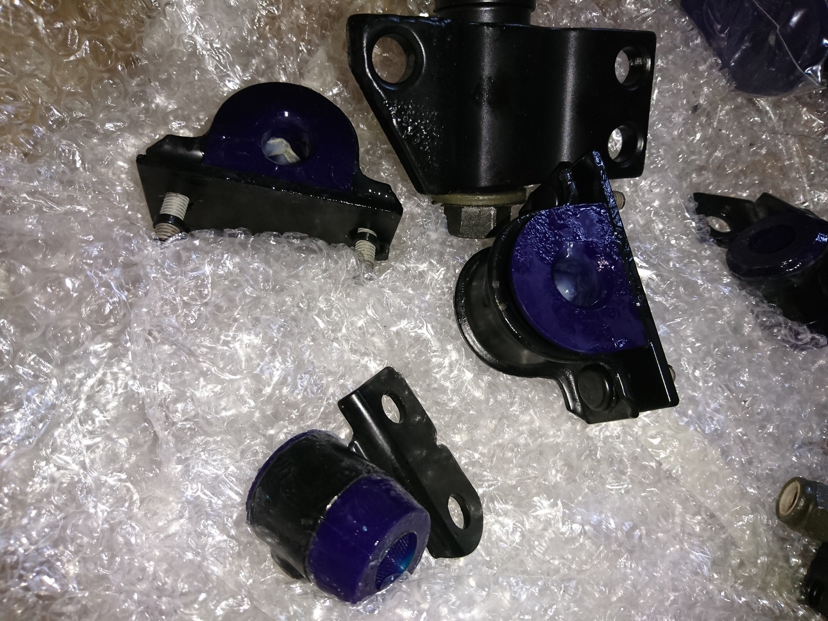

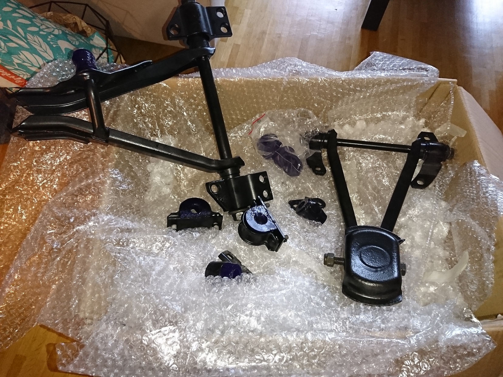

Zusätzlich wird das Fahrwerk überarbeitet. Neben originalen 16s Federn werden an der Vorderachse überarbeitete Fahrwerkskomponenten verbaut. Beim Saabcommander habe ich das große Kreuz für die Vorderachse gemacht. Obere und untere Querlenker sind gestrahlt und gepulvert, genauso wie die Federteller und die Konsolen des vorderen Stabis. Natürlich habe ich auch die entsprechen Querlenkerbuchsen, Stoßdämpferaugen am unteren Querlenker, sowie die oberen Stoßdämpferbuchsen und Stabibuchsen geordert. DSC_6334_1.thumb.jpg.ae79f9512ea169b0965d39287a6da58a.jpg DSC_6338_1.thumb.jpg.c632dee2ba9a228e22517b6447c179fb.jpgDSC_6335_1.thumb.jpg.85734a43304d8ebcf5577901b30f6a85.jpg

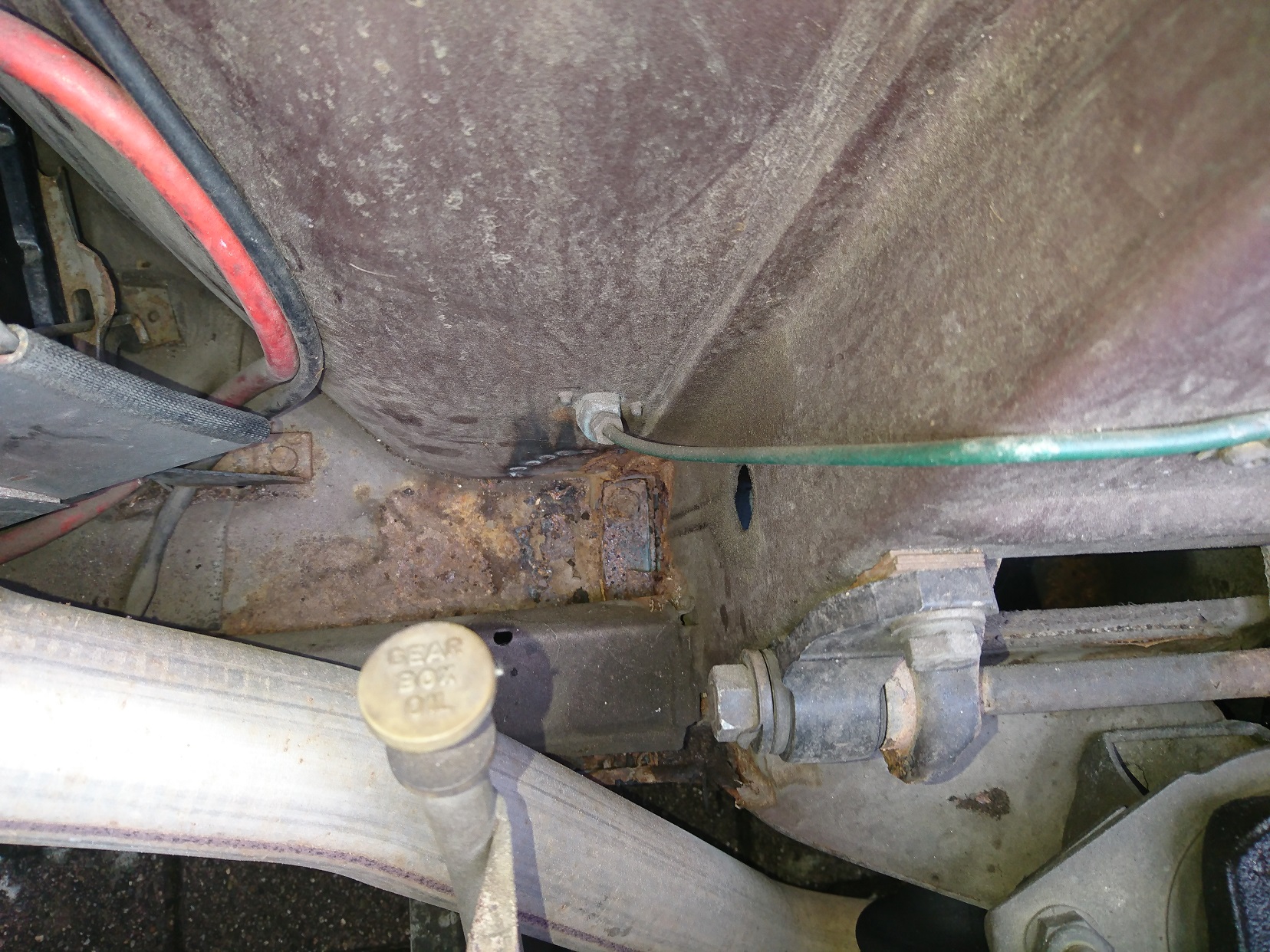

Wichtig ist mir bei der Gelegenheit auch das Thema Rost. Letztes Jahr wurde vom Vorbesitzer der AWT rechts außen für den TÜV gemacht. Aber innen wurde nichts gemacht. Da ist ein kleines Loch, was jetzt auch geschweißt werden soll. DSC_5030.thumb.JPG.c1a3b98f39dcf9178685656949dbe3e1.JPG Der Motorraum wird natürlich komplett gecheckt und von Rost befreit.

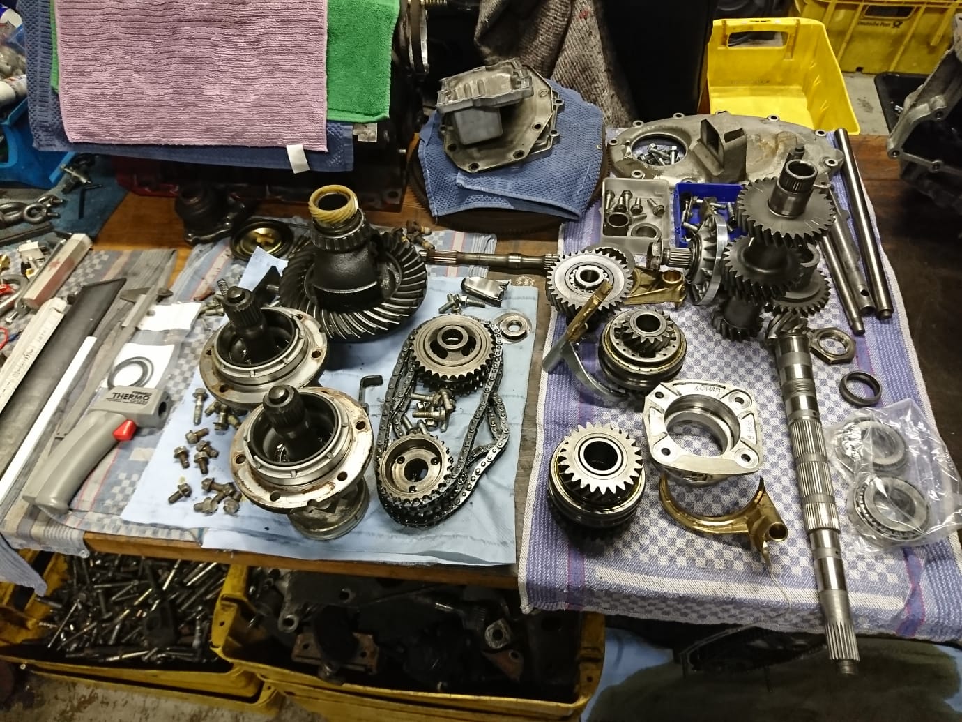

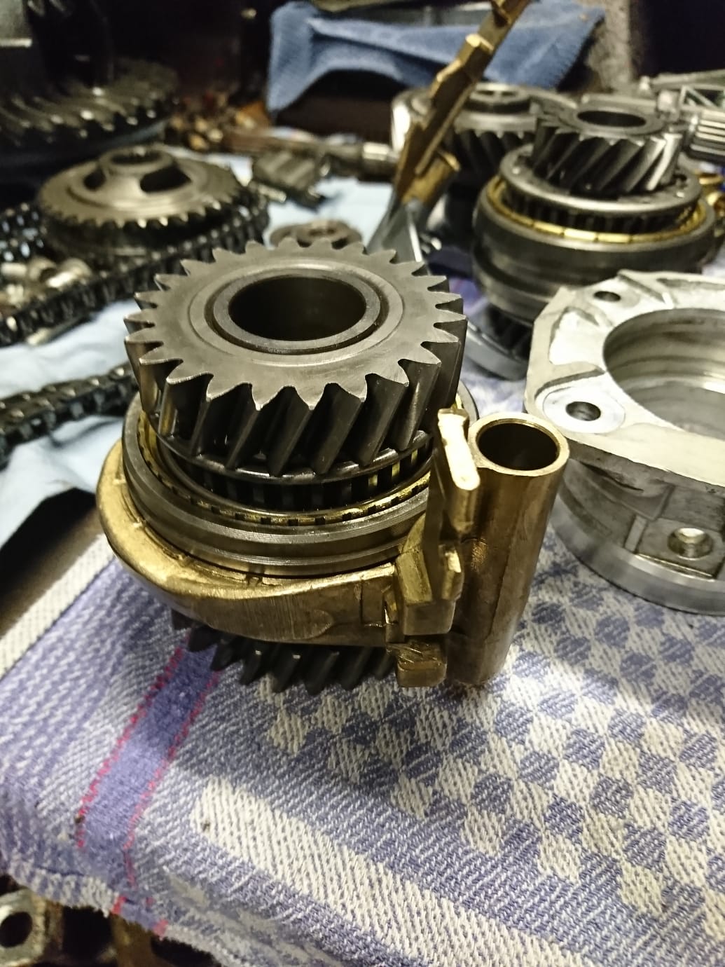

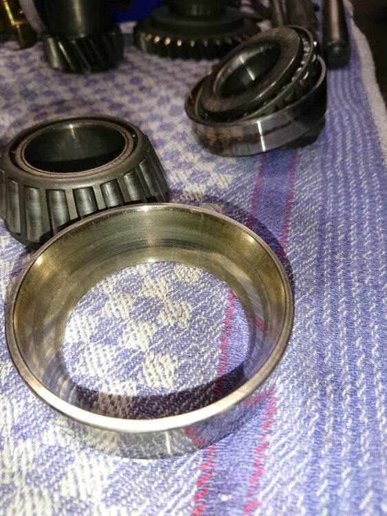

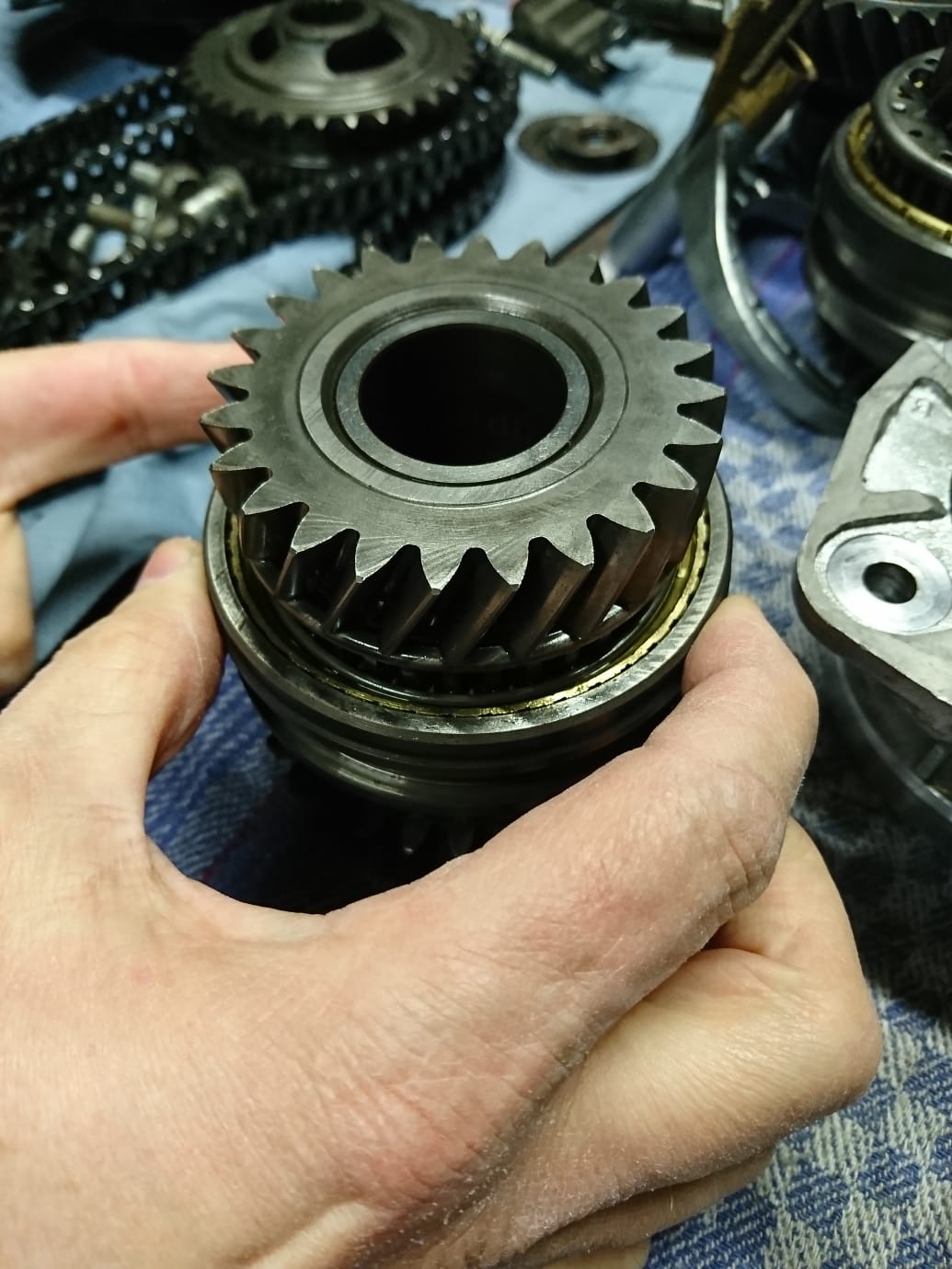

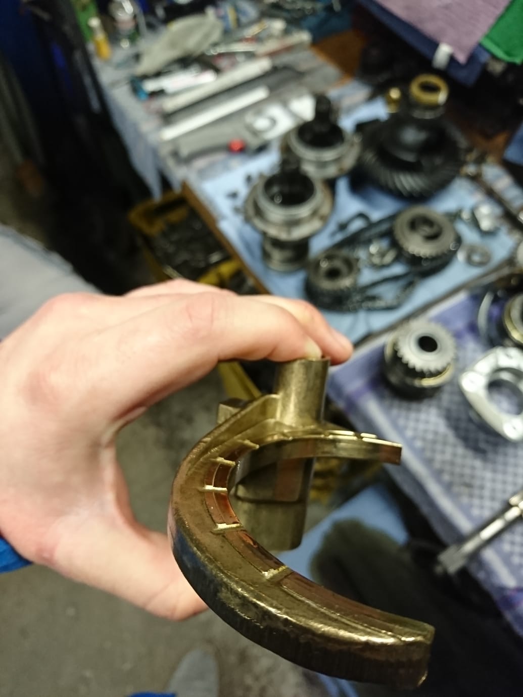

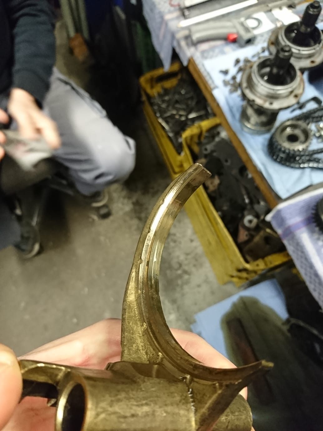

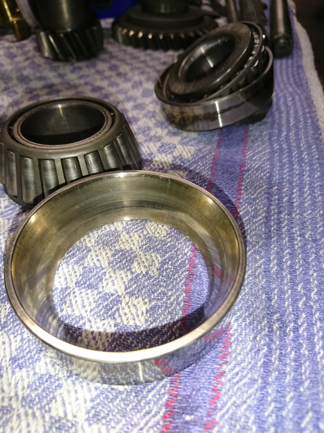

Zu den Arbeiten ist eigentlich wenig spektakuläres zu berichten. Es wurde komplett zerlegt.IMG-20181122-WA0007.thumb.jpg.d32b825e375300c82152c00f31fb7821.jpg Der Schaden war recht deutlich. Die Schaltgabel war u.a. stark verschlissen. Sowas hat selbst der Meister noch nicht gesehen.
IMG-20181122-WA0005.thumb.jpg.09941b124cd670b0079dd5c0c20fcdf4.jpg IMG-20181122-WA0006.thumb.jpg.04850ea844b60db15afcb4d5eabed4da.jpg IMG-20181122-WA0009.thumb.jpg.29c6cf1bf00f543aef2425f32c4525ab.jpg IMG-20181122-WA0013.thumb.jpg.180ed755e416968fcabf8049450161ae.jpg IMG-20181122-WA0012.thumb.jpg.258eef274fb26a965b9e36ee10c96aea.jpg
Vermutlich ist der ältere Vorbesitzer in den letzten Jahren nur noch kurze Strecken gefahren und dabei vermutlich ständig auf dem Schalthebel gelehnt.
Das Getriebe wurde komplett überholt und hat viele Neuteile u.a. Hauptlager, Pilotlager, Synchronringe, Schaltgabel, Schaltmuffe, O-Ring Primärdeckel,... erhalten. Zusätzlich gab es bei der Gelegenheit natürlich eine neue Kupplung, Ausrücklager, Nehmer- und Geberzylinder erhalten. Die Stahlflexkupplungsleitung muss ich nochmal reklamieren, die passt nicht. Aber das ist kein großes Ding mehr.

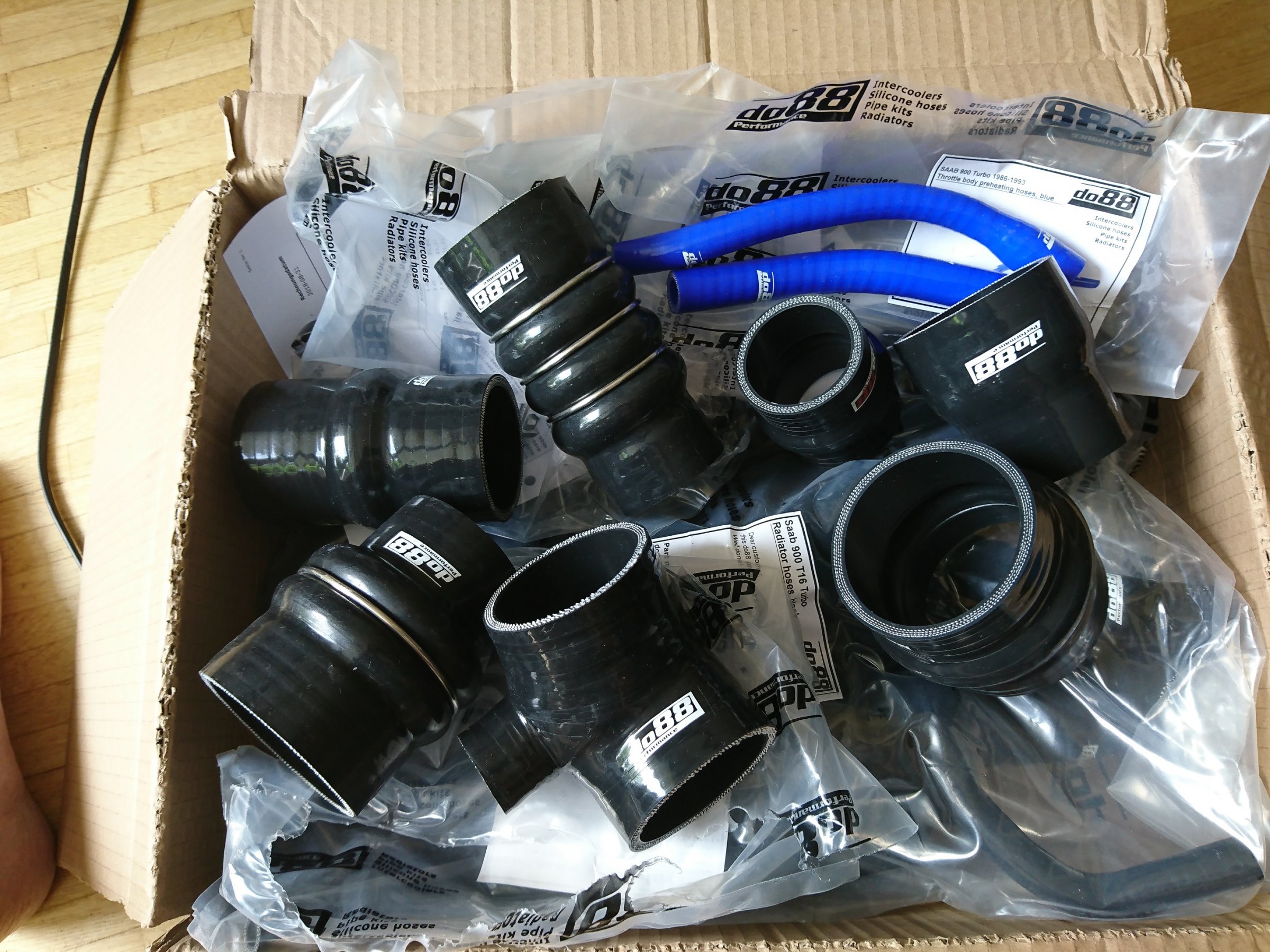

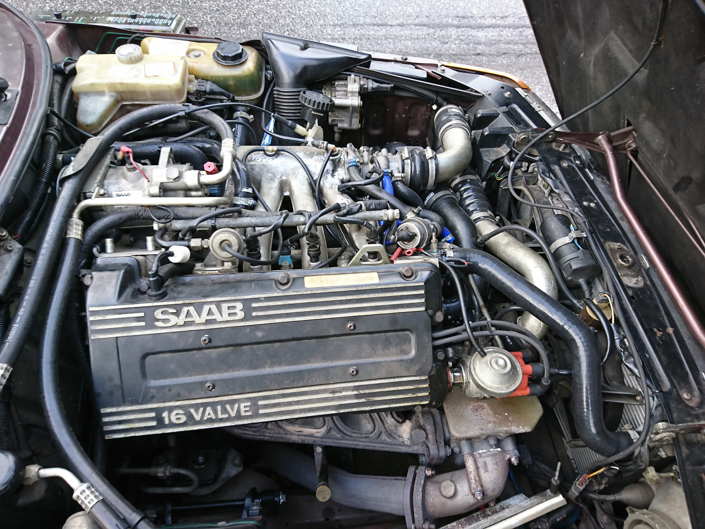

Der Motor hat bei der Gelegenheit alle Ladeluft- und Wasserleitungen aus Silikon bekommen. Die Unterdruckleitungen hatte ich bereits eigenständig vorher auf Silikon umgerüstet.DSC_6978.thumb.JPG.4e4bfa519875d607ea3a3fe58f178705.JPG
Der Riementrieb wurde ebenfalls komplett erneuert. Außerdem wurde der Matrixkat und die Simons Abgasanlage verbaut. Die ist zwar bereits 3000km alt, aber in einem makellosen Zustand. Schöner Klang...mir gefällt es. Mal sehen wie es dann bei höheren Drehzahlen und Geschwindigkeiten wird. :biggrin:DSC_6983-1.thumb.jpg.a89bee69ee585136a314dd73d299597e.jpg
Am Fahrwerk wurde auch etwas gearbeitet. Der Wagen hat Federn von einem 16s bekommen und einen Satz neuer Bilstein B4. Im Vorfeld hatte ich vom Saabcommander sämtliche Teile der Vorderachse überarbeiten lassen. Die oberen QL wurden bereits verbaut. Die unteren Ql, sowie Stabilager und Stoßdämpferaugen werden demnächst verbaut, wenn die Karosseriearbeiten absolviert sind. DSC_6977-1.jpg.8b719dd353447746665654879c924806.jpg
