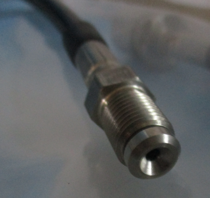

Ich habe gestern bzgl der Stahlflex Kupplungsleitungen mit Spiegler telefoniert. Laut dem Mitarbeiter werden diese Anschlüsse so immer genutzt. U.a. HFT ist bei ihm wohl treuer Kunde und meint, dass dieser schmale "Kegelstupf" ausreicht als Dichtfläche. Wie ist eure Meinung dazu? sketch-1548311615839.thumb.png.89bf3e52bf9ce7b253fe49ceab1cbb4f.png
Die Leitungen sind nach HFT-Angaben angefertigt und passen prima.
Cool... Na dann könnten die ja doch passen. Danke. :top:

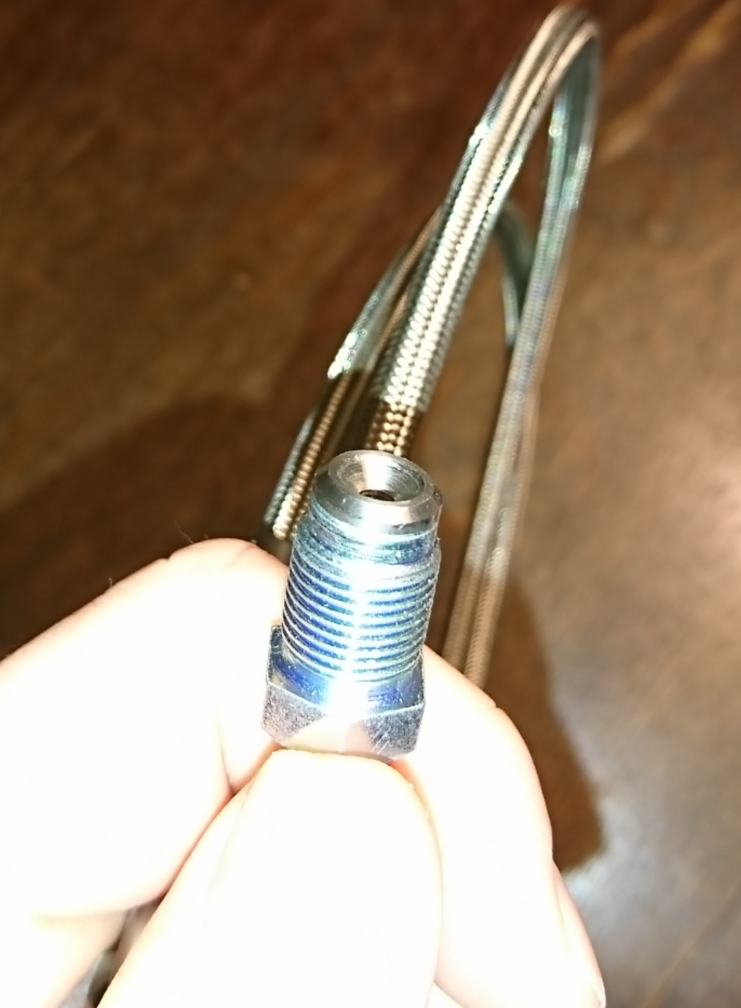

Edit: Oder doch nicht?! Hatte bis eben kein passendes Foto zur Hand. Aber wie können die beiden Anschlüsse denn genauso funktionieren und passen, wenn die so unterschiedlich geformt sind???IMG_8359.thumb.JPG.e4a09fb09e3f172a1d27ebceb3079856.JPG
Bearbeitet von hansetroll
Hast Du mal ein Bild vom Gegenstück?

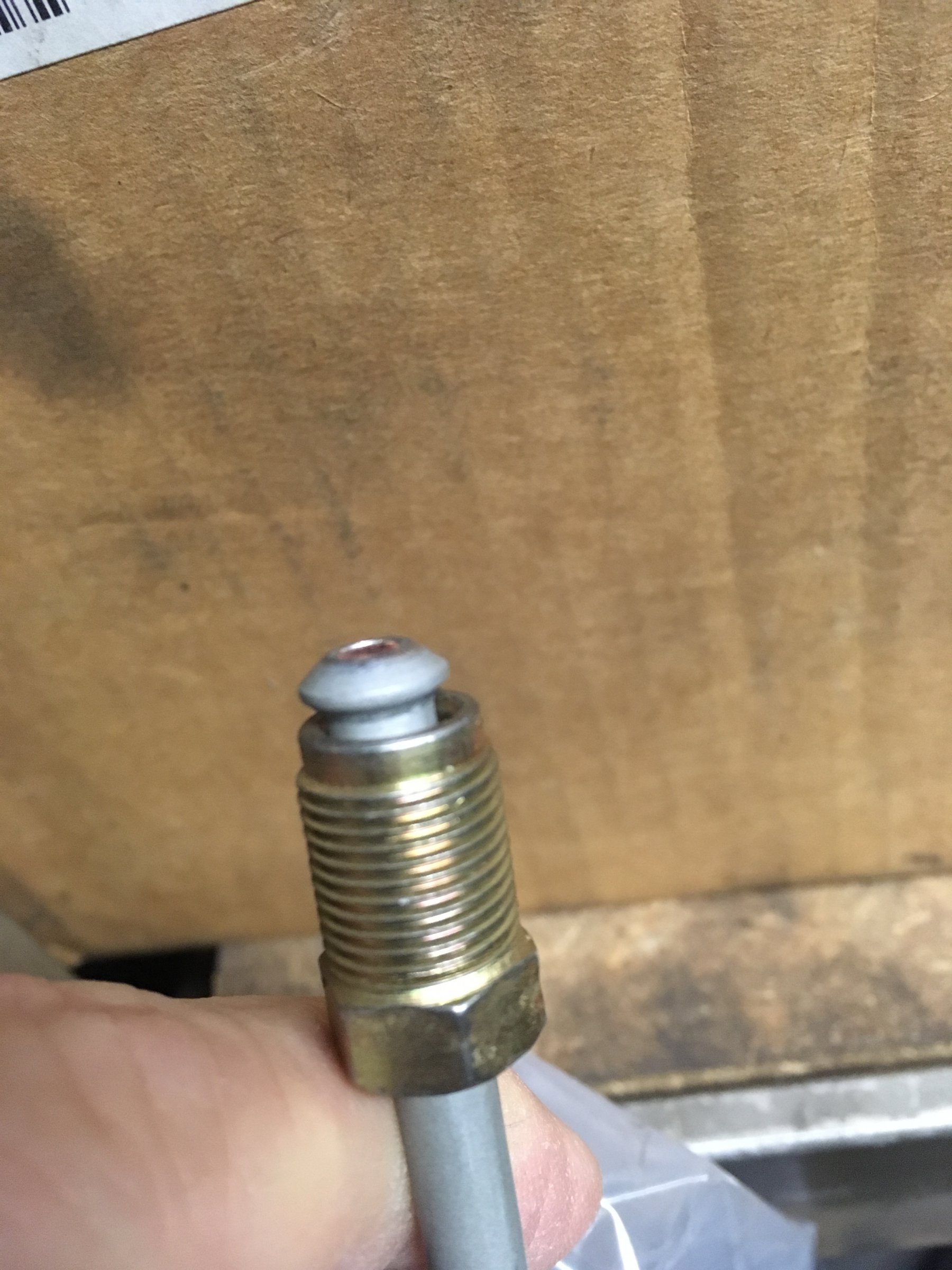

Leider nein, habe gerade kein Bild davon parat. Das Gegenstück ist der Anschluss am Nehmerzylinder, der quasi als Gegenstück zum originalen Anschluss der Kupplungsleitung geformt ist. Da passt natürlich der Anschluss der originalen Kupplungsleitung 1:1 rein und dichtet mit dem kompletten "Kegelstumpf" ab.
Wenn man so will sieht das Gegenstück im Nehmerzylinder wie der Anschluss der Stahlflexleitung aus.
Dann ist's wohl falsch oder du schaust auf die falsche Seite der Leitung
Nope, sehen beide gleich aus. Ich habe nochmal Kontakt zu Spiegler aufgenommen und beide Fotos geschickt.
Ich bin mir nicht 100% sicher, aber ich meine, die Anschlüsse der Stahlflex-Bremsleitungen von Spiegler sehen auch so aus wie deine Kupplungsleitung und ich habe mich damals auch gewundert, aber sie dichten am Bremssattel problemlos.

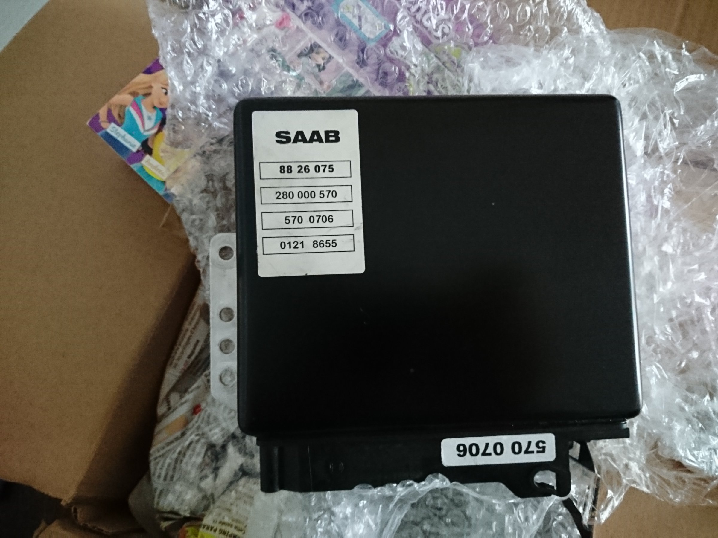

So, Dank eines Hinweises von [mention=534]HAGMAN[/mention] habe ich bei ebay Kleinanzeigen ein passendes originales Steuergerät gefunden und ergattert. Heute kam es an und sieht aus wie neu. Es stammt aus einem 16s aus 89.
Leider klappt es erst nächste Woche mit Einbau und Test. Ich werde berichten. DSC_7024.thumb.JPG.9217e7371ba43662be8074a043b090a8.JPG
So, Dank eines Hinweises von [mention=534]HAGMAN[/mention] habe ich bei ebay Kleinanzeigen ein passendes originales Steuergerät gefunden und ergattert. Heute kam es an und sieht aus wie neu. ..
[ATTACH]155955[/ATTACH]
In der Farbe und mit solcher Beschriftung ist mir das 570 auch vollkommen neu.
Ein Werks-Label von SAAB ist das zumindest meines Erachtens auf jeden Fall nicht.

So, das neue gebrauchte Steuergerät wurde heute eingebaut. Leerlauf ist wieder in Ordnung.DSC_7070.thumb.JPG.39e6c3642800218e88a602bd67ac8e22.JPG
Es war also das Steuergerät. Ich freue mich. Kurz zur Erläuterung: Diese schwarzen Steuergeräte waren zum Ende der LH2.4 Produktion die letzten, die man als Ersatzteil bei Saab kaufen konnte.
Gibt es da bereits eine Antwort?

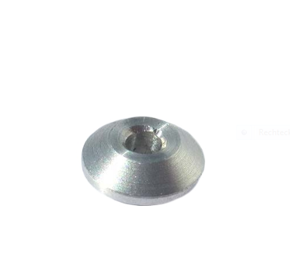

Wenn beide Teile so aussehen, geht das nur mit einer Dichtlinse:
https://spiegler.de/de/zubehoer-fuer-stahlflexleitungen/143-lindsendichtung.html
[ATTACH=full]157169[/ATTACH]
Nein bisher nicht. Ich wollte mich die Tage aber nochmal rein hängen.
So sieht das Ende eines Bremsschlauches von Spiegler aus.
Der passt und dichtet am Sattel jedenfalls problemlos - warum das an der Kupplung anders sein sollte, wüsste ich nicht.
Diese Linsen kannte ich noch gar nicht - ich kann mir aber nicht vorstellen, dass die an dieser Stelle zum Einsatz kommen sollen... :confused:
