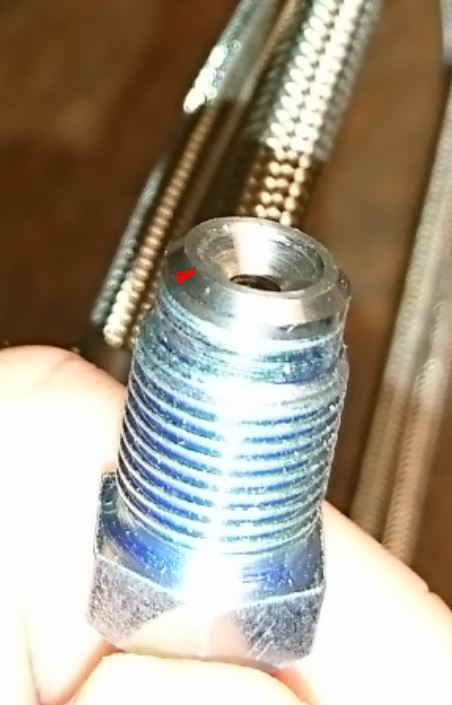

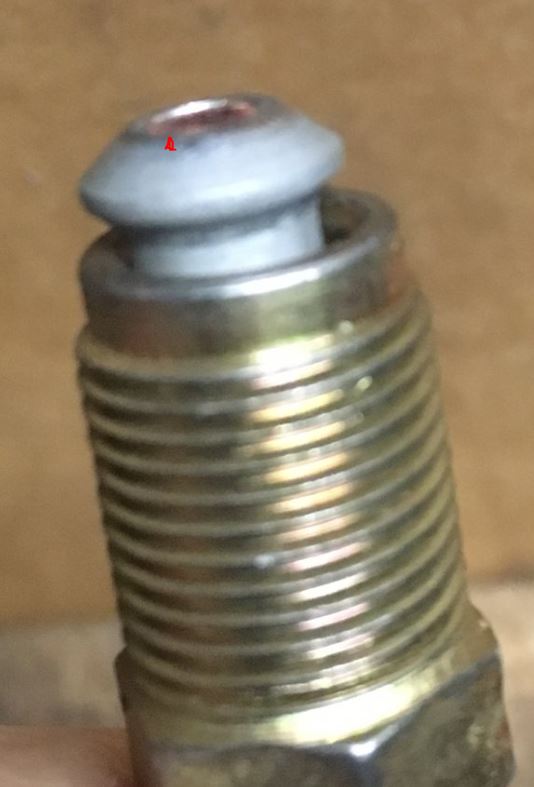

Jetzt habe ich es auch verstanden:ciao:, die Dichtfläche ist jeweils der äußere Kegel, die Fläche dichtet jedoch an einem größeren Durchmesser ab.
Der Kegelwinkel sollte gleich sein, am Kupplungszylinder muss die Dichtfläche natürlich unbeschädigt sein.
Imho ist diese Lösung sogar sehr gut, da sich die Dichtfläche verschiebt, hohe Punkte der alten Dicht"kante" können mit Bordmitteln leicht egalisiert werden.

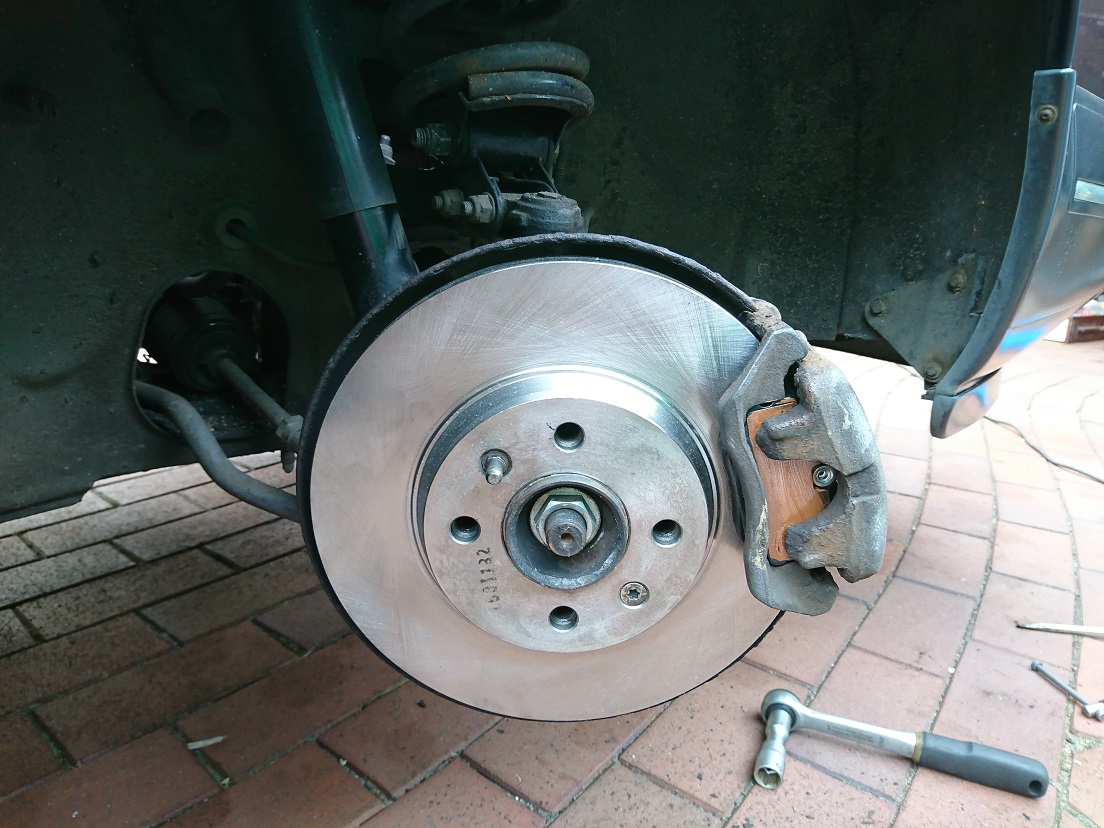

Neue Bremsen habe ich verbaut, gefühlt waren da seit 30 Jahren die gleichen Scheiben und Klötze drauf, die jetzt nun wirklich fertig waren. :biggrin: DSC_7639.thumb.JPG.c9e2df83521c707611317df07f792a1b.JPG

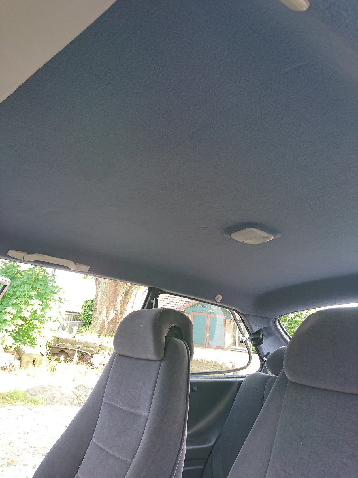

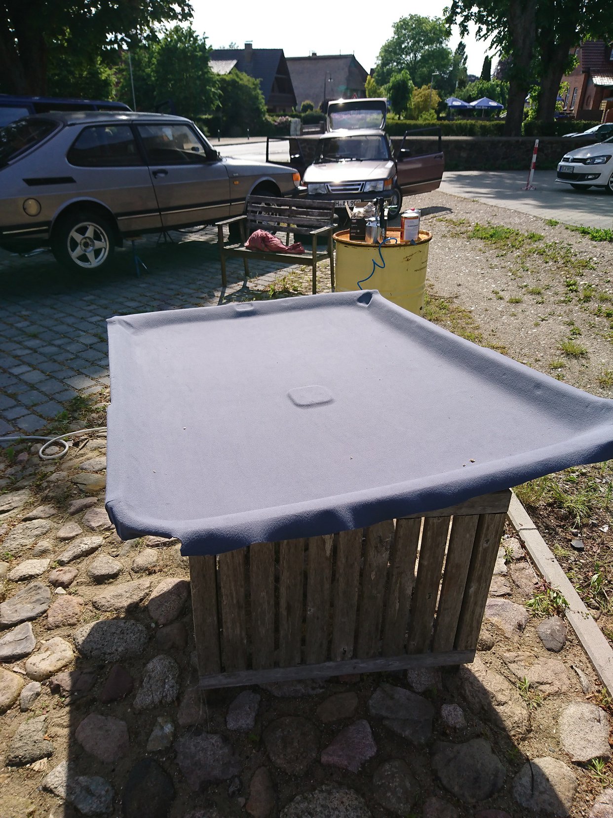

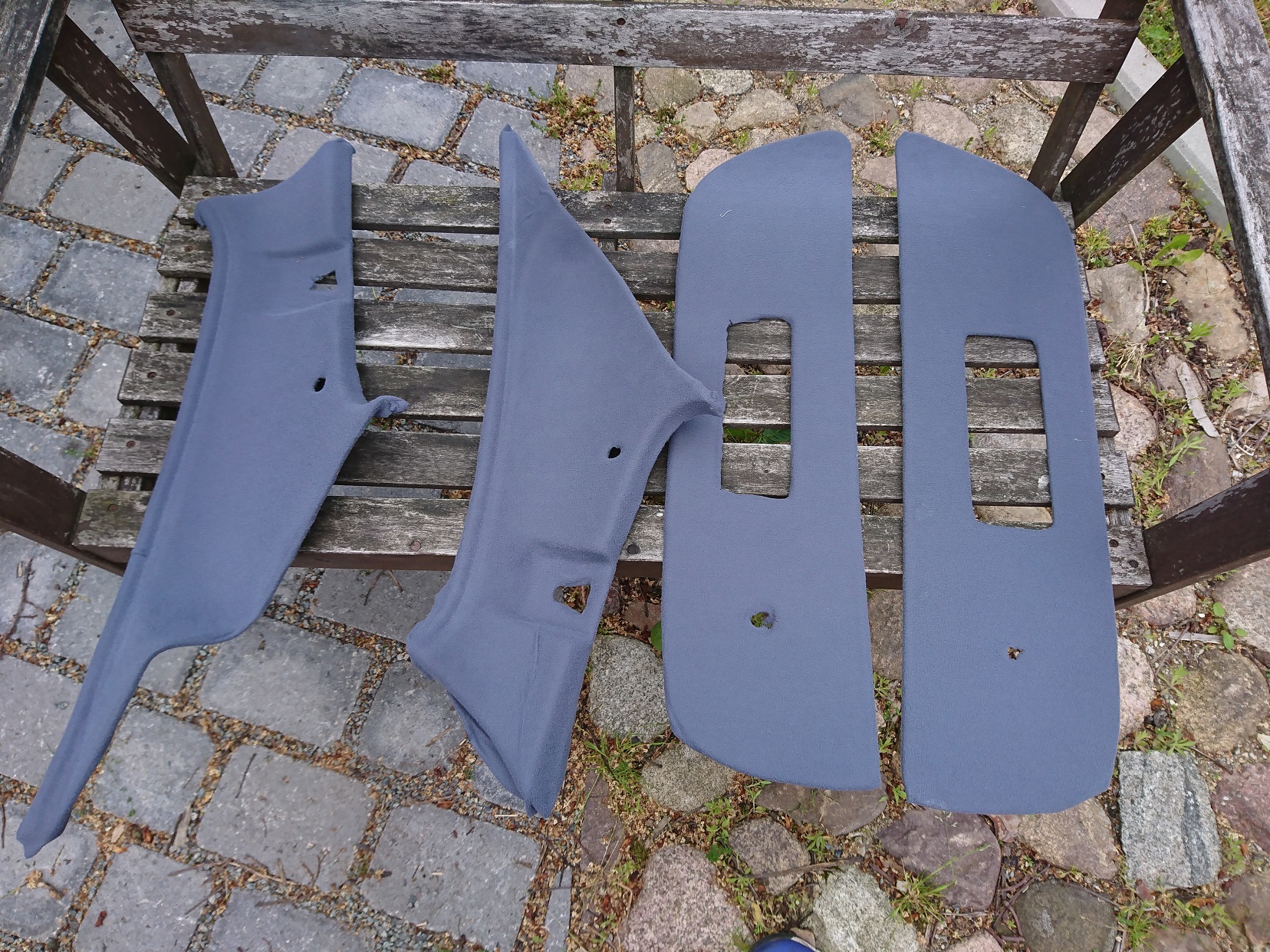

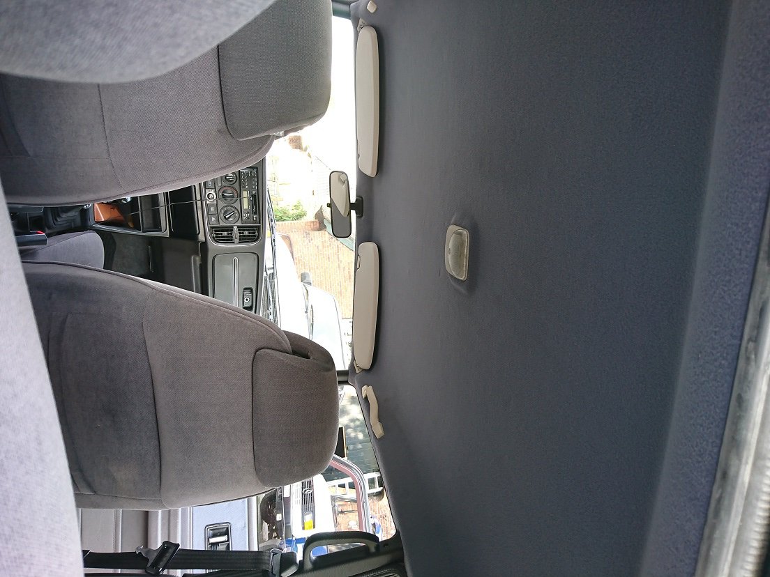

Eine "größere Baustelle" habe ich vor gut zwei Wochen abgeschlossen. Der Himmel, die C-Säulenabdeckungen und die Türpappen wurden neu bezogen. Mit freundlicher Unterstützung von [mention=536]bixebixe[/mention] habe ich mich selbst an die Arbeit gemacht. Auch wenn es nicht 100% perfekt geworden ist, bin ich mit dem Ergebnis sehr zufrieden. DSC_7769.thumb.JPG.d5832cfce8e5cef3e4a515787ae3bfd7.JPG DSC_7738.thumb.JPG.6df1fa6db81cf215ea44a1910e26d2f4.JPG DSC_7770.thumb.JPG.083c6c4c8ccd75929b2f1ea22e4544a1.JPG DSC_7772.thumb.JPG.222a7cc9527f3e32d6c4eac1c92cef9e.JPG
Die Stofffarbe habe ich bewusst versucht im gleichen Farbton zu bestellen, wie die Sitze. Den hellen Farbton des originalen Himmelstoff findet man sonst nicht mehr im Auto wieder. So gefällt es mir persönlich ziemlich gut, auch wenn es nicht original ist. Es ist definitiv um Welten besser, als vorher. DSC_7726.thumb.JPG.5e0ae8d0eb144ac886dd111ea94998e5.JPG Ich überlege noch ob mir der leichte Kontrast mit den hellen Griffen und den Sonnenblenden gefällt. Mal schauen. Um das ganze abzurunden, will ich ggf. noch die hinteren Lautsprecherabdeckungen und eventuell auch die Hutablage neu beziehen. Genügend Himmelstoff habe ich noch übrig.

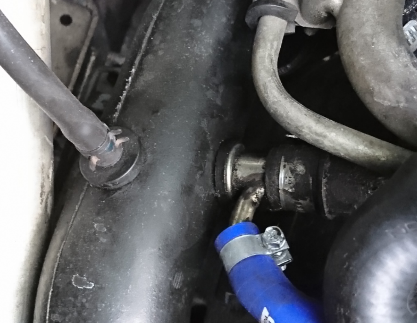

Bezüglich Leerlaufanhebung, wenn der Wagen warm ist bei warmen Außentemperaturen:
Ich hatte das in den USA teilweise auch erlebt - hast Du alle Punkte, wo Falschluft ins System kommen kann (Unterdruckschläuche sind ja schon neu, schreibst Du; was ist mit den ganzen Stopfen an der Ansaugbrücke und Ventildeckel, evtl. auch noch weitere Punkte), schon gecheckt? Das wäre erstmal was Leichtes - mein bisheriger Eindruck bei solchen Symptomen war, dass sich da temperaturmäßig was ausdehnt (bei Hitze eben umso mehr) und dann der Wagen durcheinander kommt. Kann sein - muss aber nicht :wink:
Ich finde, es ist dir gut gelungen! :top:
Auch den dunkleren Himmel mit den helleren Akzenten finde ich gut und passend - ich würde es so lassen.
Wenn einer das muddelt, dann Du !
Ja die Schläuche sind in Silikon neu gekommen. Die Stopfen an Ansaugbrücke und Ventildeckel sind ebenfalls neu. Ich werde mir wohl aber nochmal beim Commander die Teile kaufen. Ich überlege noch die Stopfen im Ansaugrohr zwischen LMM und Turbo neu zumachen. Die sind ja etwas anders als die in der Ansaugbrücke.

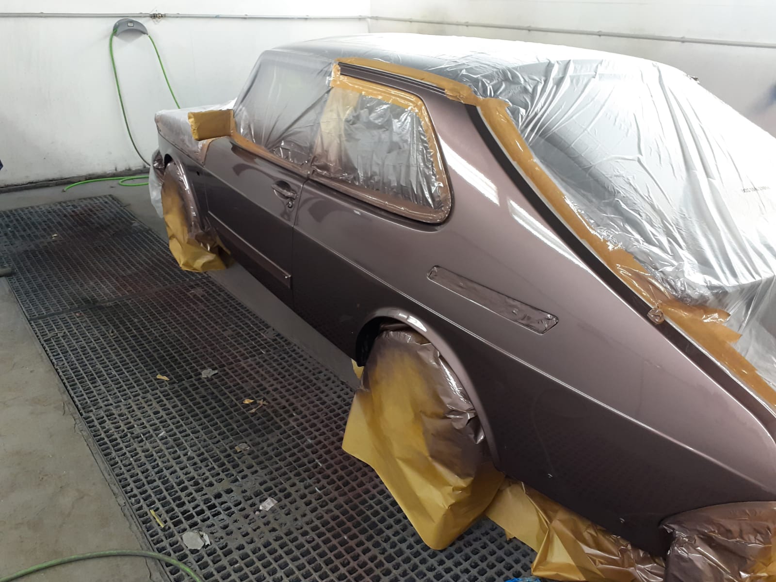

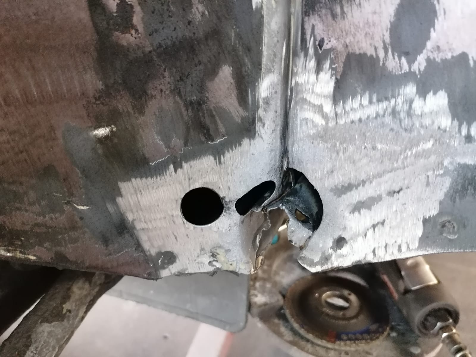

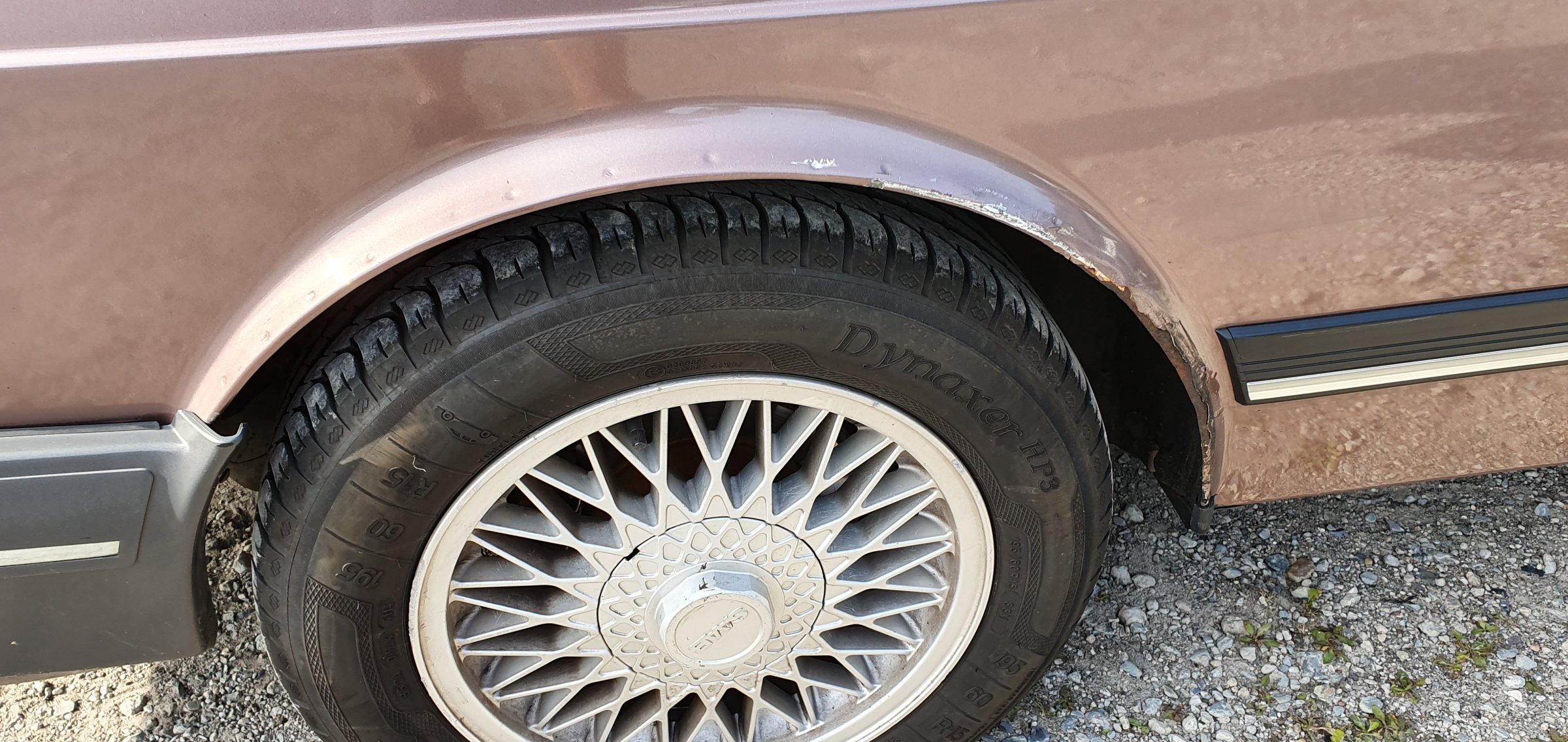

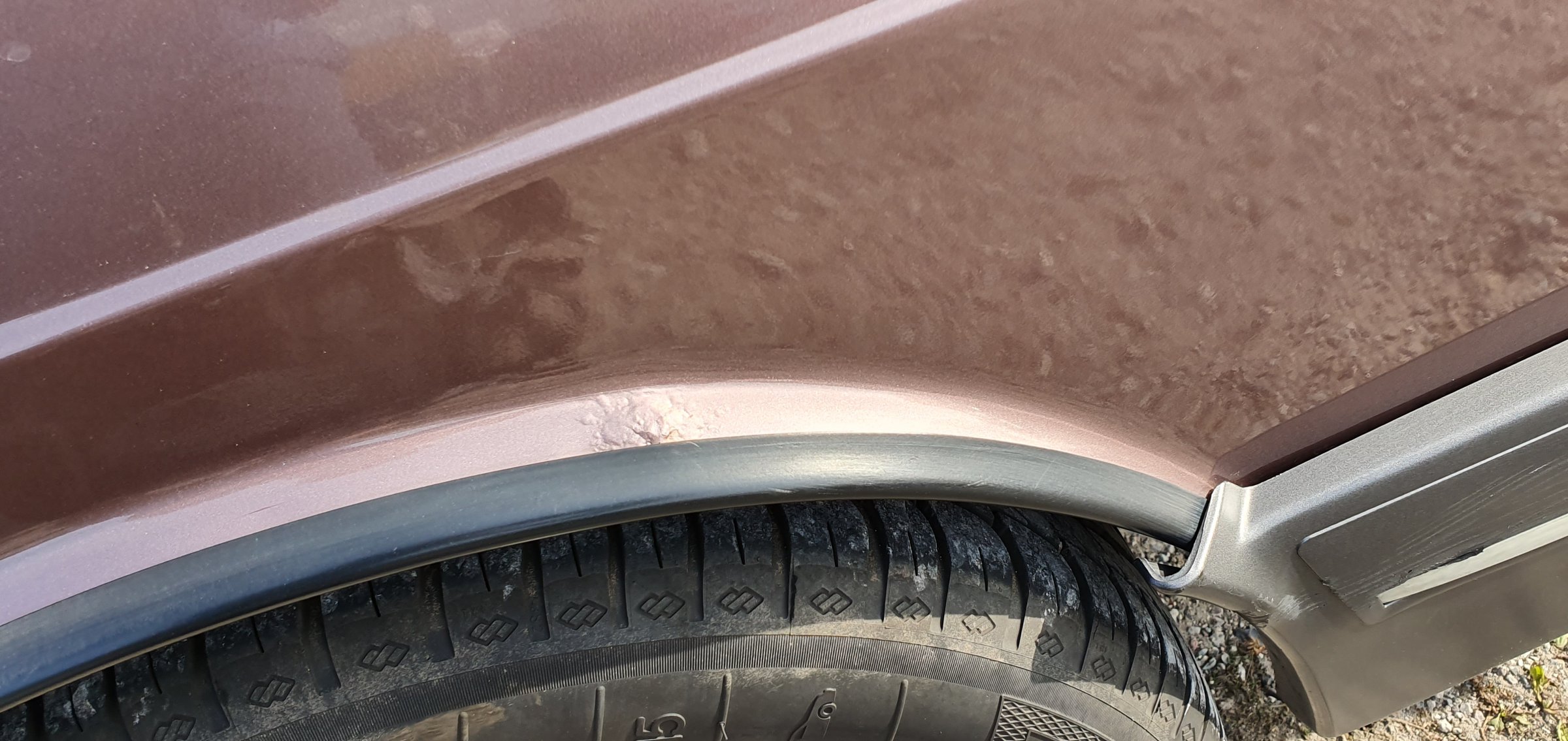

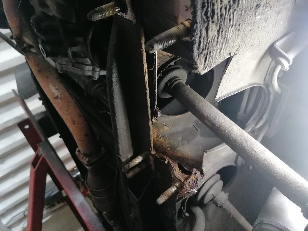

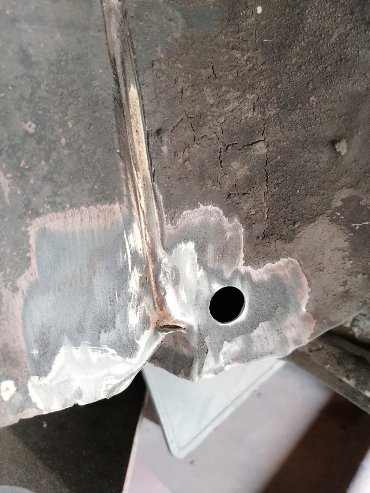

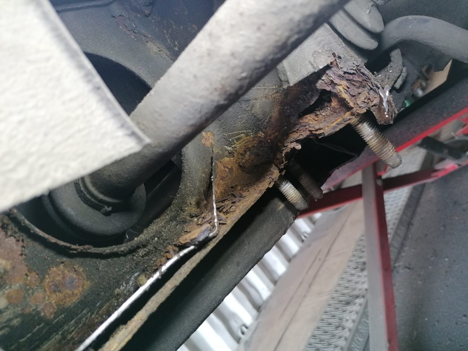

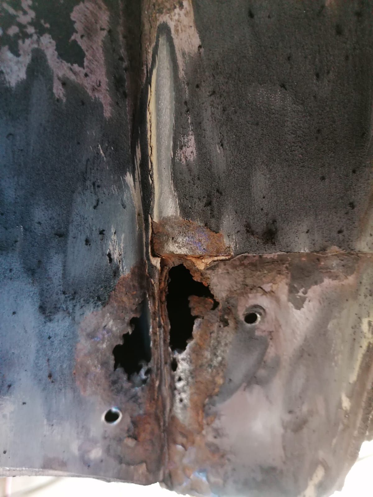

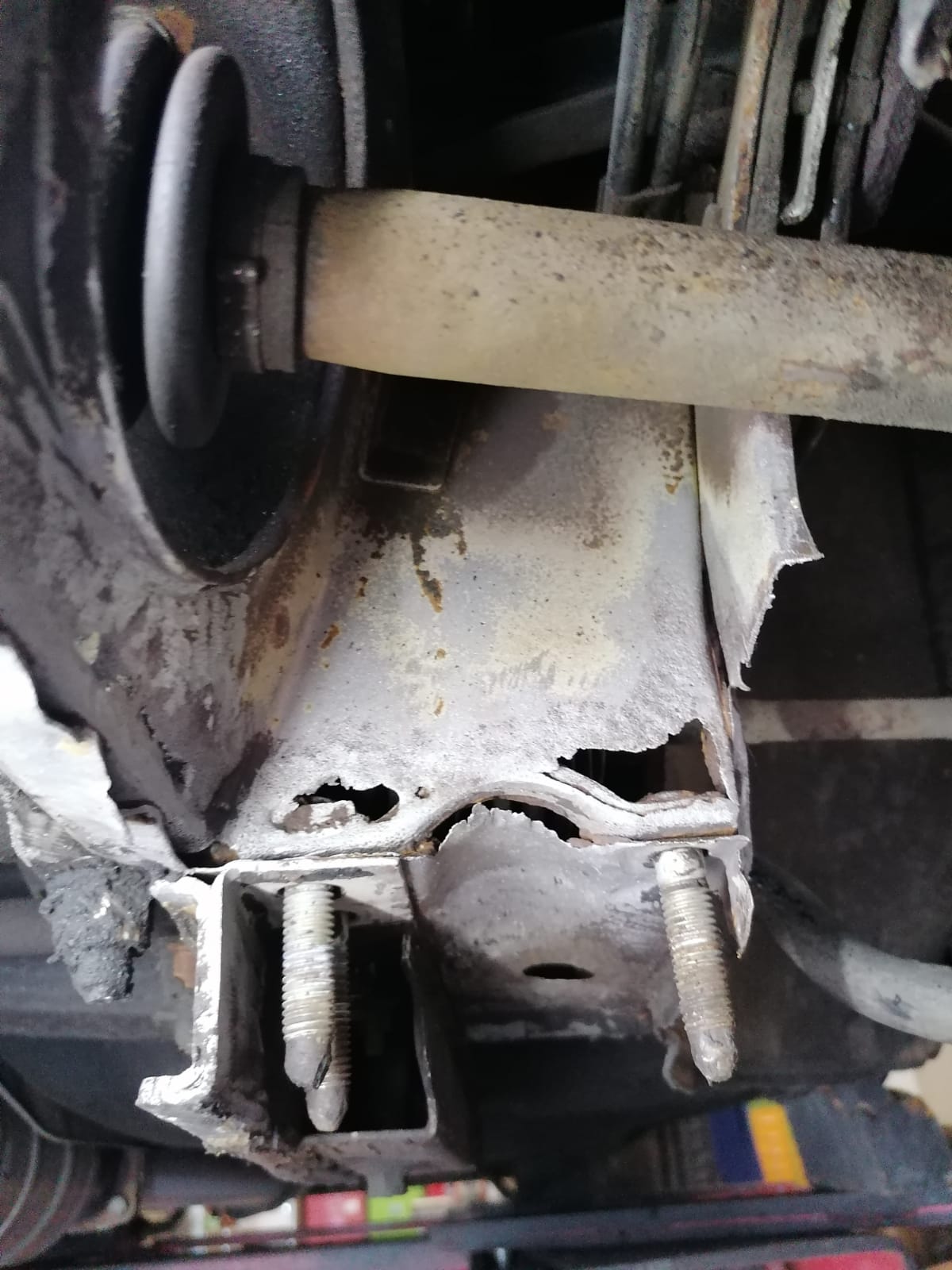

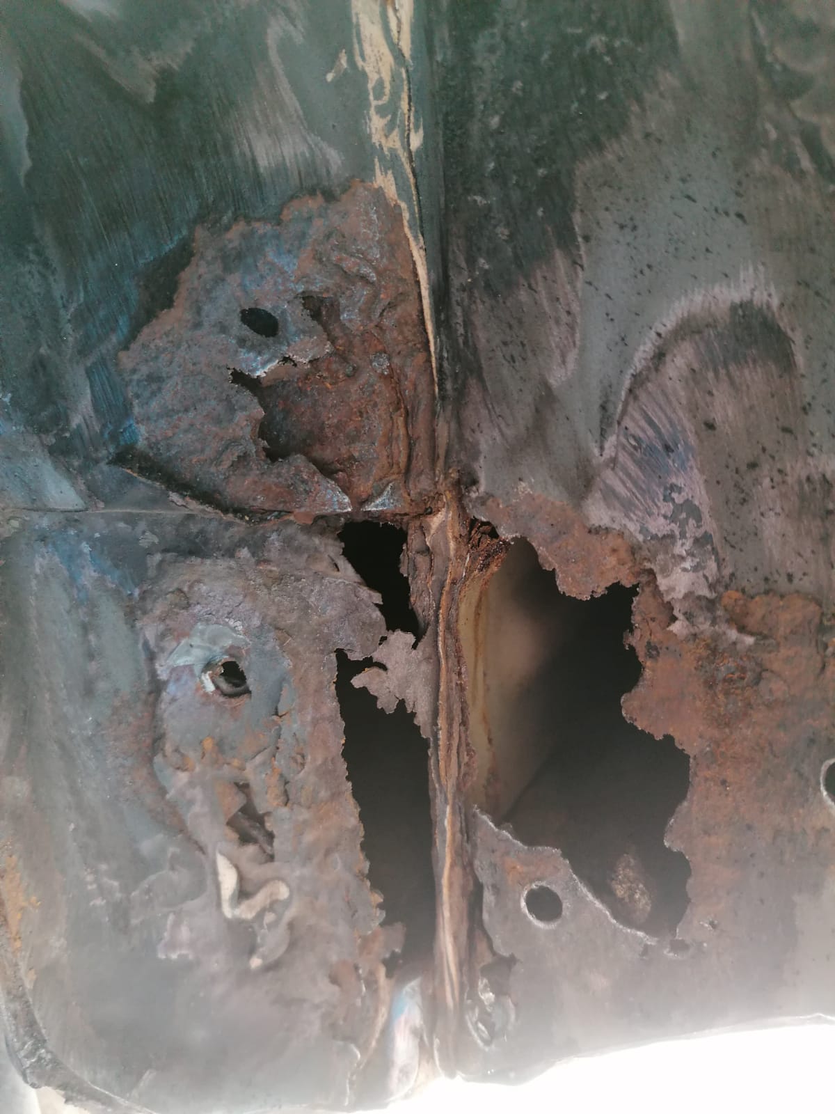

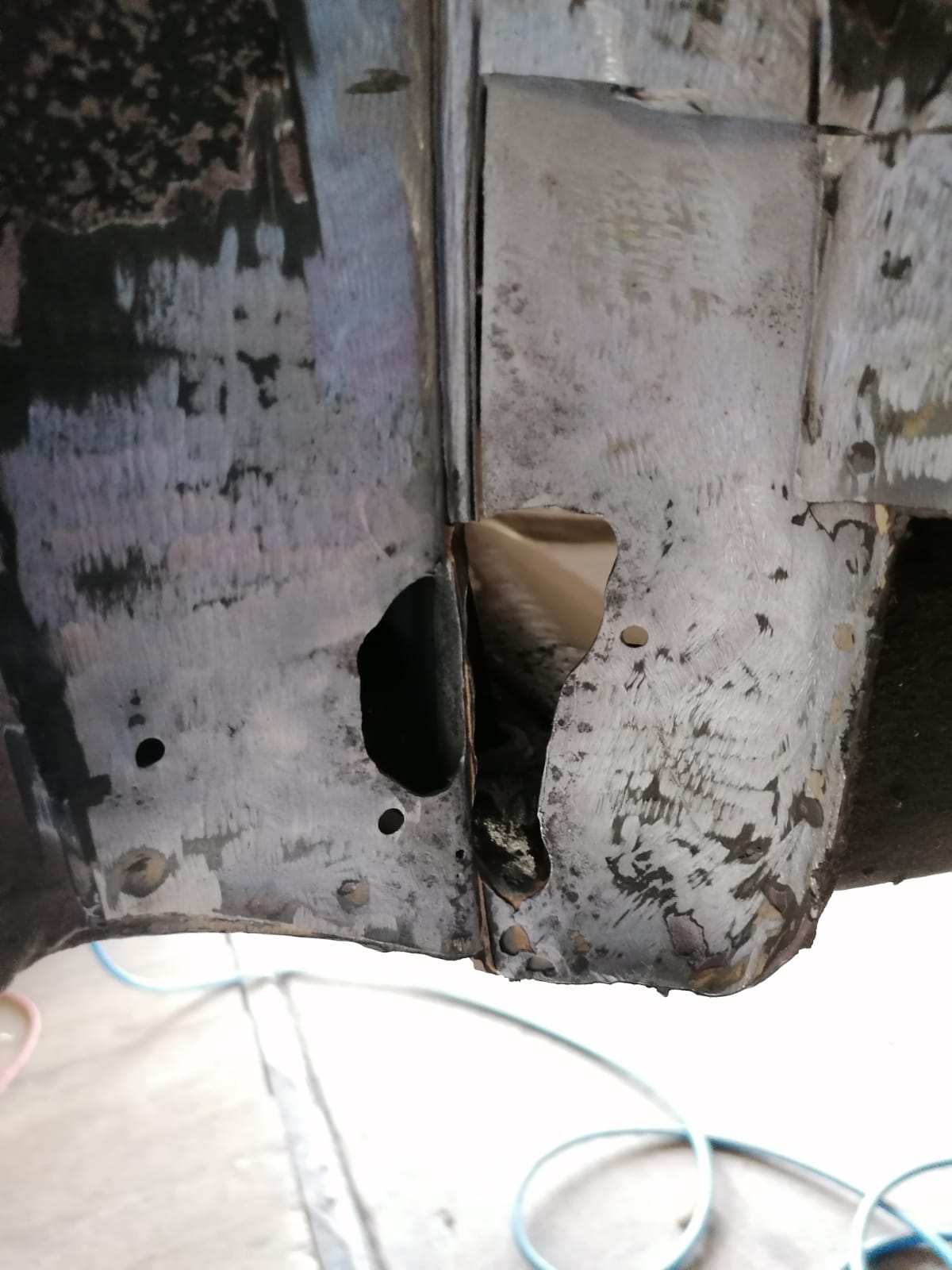

Um die Plakette zu bekommen, wurden im Vorfeld beide AWTs von einem Hamburger Karosseriebauer professionell in Stand gesetzt. Der kennt sich mit den Fahrzeugen sehr gut aus und hat super Arbeit geleistet. Wie man sieht war es dringend nötig. Der rechte AWT wurde vor zwei Jahren notdürftig für den letzten TÜV fertig gemacht, war aber auch diesmal fällig. IMG-20190814-WA0010.thumb.jpg.88f84a7f0752b734ae9329b814717ef0.jpg IMG-20190814-WA0009.thumb.jpg.df1c837b12941ef5b157d244ffd8c13b.jpg IMG-20190814-WA0006.thumb.jpg.7a4c53aff5be469c8d2893e67e5ae2a7.jpg

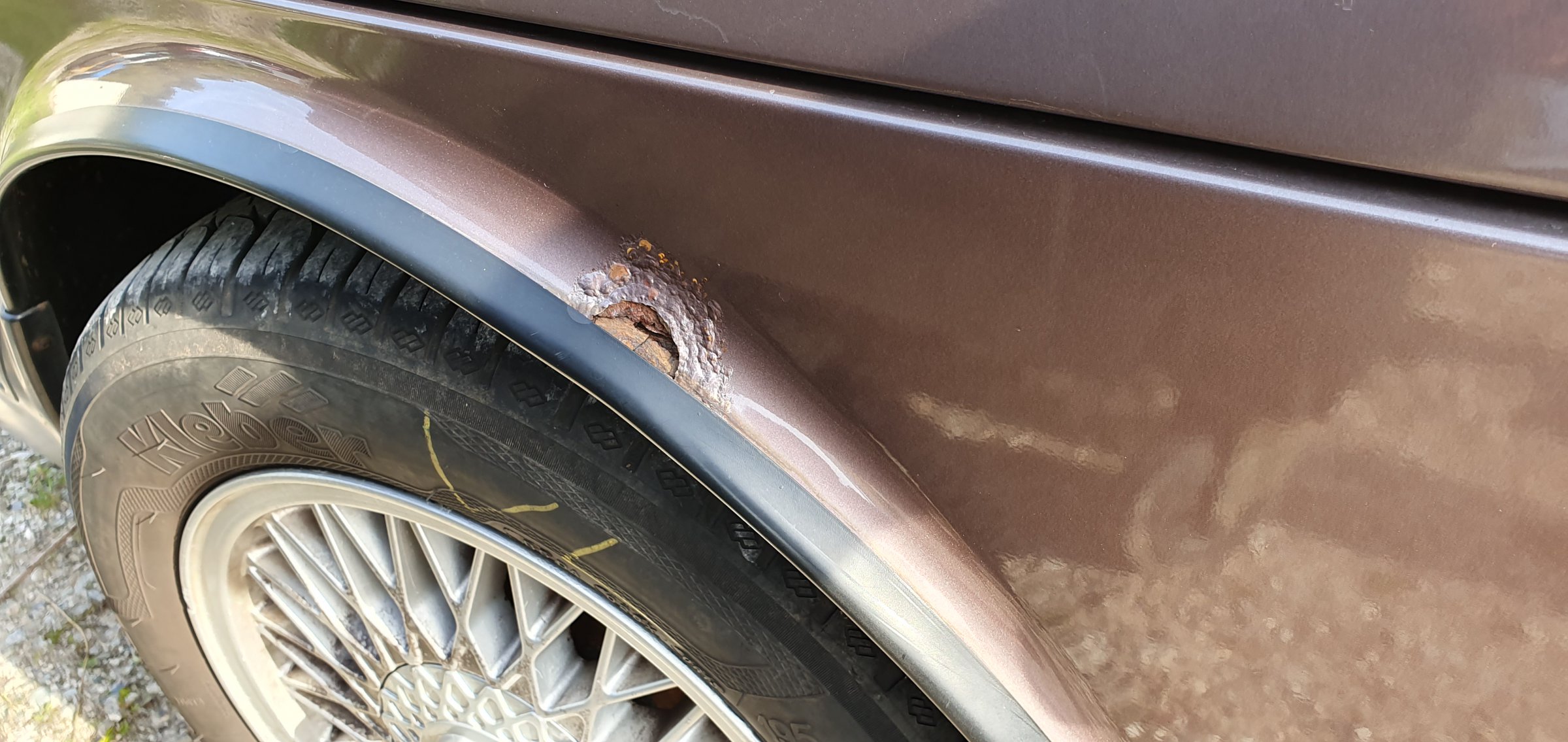

Als einzigen Mangel hat der Prüfer den korrosionsgeschwächten Kotflügel vorne links auf dem Prüfbericht vermerkt, was auch nicht anders zu erwarten war. 20190923_153354.thumb.jpg.ac0f4a72e0bb832c07d07b407c0e3e0f.jpg
Weil es zeitlich nicht anders einzurichten war, wurden erst jetzt im Oktober die restlichen Karosseriearbeiten erledigt. Neben dem Kotflügel vorne links wurden auch die hinteren Radläufe in Stand gesetzt. Links begann der Rost schon zu blühen, rechts hat der Vorbesitzer wohl einen Pfosten mitgenommen. 20190923_153349.thumb.jpg.4e282389ddd75c5a63265613930a5c25.jpg 20190923_153403.thumb.jpg.2726308ac0130746925e88a7d386ac0f.jpg Zusätzlich musste dann noch an den Kofferraumecken und den Endspitzen Hand angelegt werden. IMG-20191002-WA0002.thumb.jpg.5d1e745794099a1ca200207f33d44ae1.jpg IMG-20191002-WA0006.thumb.jpg.805e1c07e4aad3bde5d49e82527788cf.jpg
Bearbeitet von hansetroll

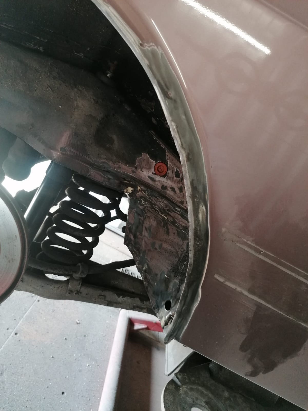

Nachdem die Arbeiten an der Karosserie abgeschlossen waren, wurden beide Seiten natürlich großflächig lackiert, und die Hohlräume durch den Karosseriebauer ordentlich vor neuem Rost geschützt. IMG-20191002-WA0004.thumb.jpg.ce750ba553ffc3ef41f248b06ac0d6b9.jpg IMG-20191002-WA0008.thumb.jpg.f006a8ab20c5a848cbb94c66bd551e1e.jpg IMG-20191002-WA0009.thumb.jpg.2485dda9bb98d835b96ba75b0468a60c.jpg IMG-20191002-WA0001.thumb.jpg.6cf30e09823336c96ba55843d826246a.jpg IMG-20191017-WA0009.thumb.jpg.2c26aedc7e1a3413c464cca4402f2741.jpg IMG-20191017-WA0011.thumb.jpg.65ed432827387360809feb7cd07bfbc4.jpg
War ne große und nicht günstige Aktion, aber es hat sich gelohnt. 20191018_155351-01.thumb.jpeg.50f656ba05a96704fb9a3263f232fbc6.jpeg

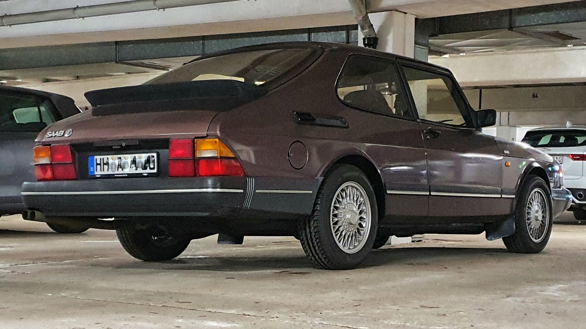

So machte der Heimweg in den Hangar doppelt Spaß. :biggrin:
