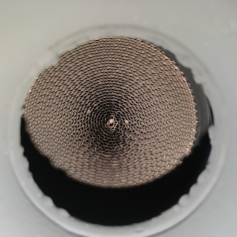

Kat habe ich raus.
Ist eigentlich nicht auffällig M.E. etwas dunkel. Aber nichts "verschmort"

Fakt ist der Klauskat trotz der Optik ist Fratze.
Der schein exakt nix mehr zu haben was CO in CO² umwandeln kann

Jetzt kommt ein 900II Kat drunter Flansche habe ich ja jetzt über.
Ist auch Metall mehr Fläche mit größerm Querschnitt, mal schaun.
