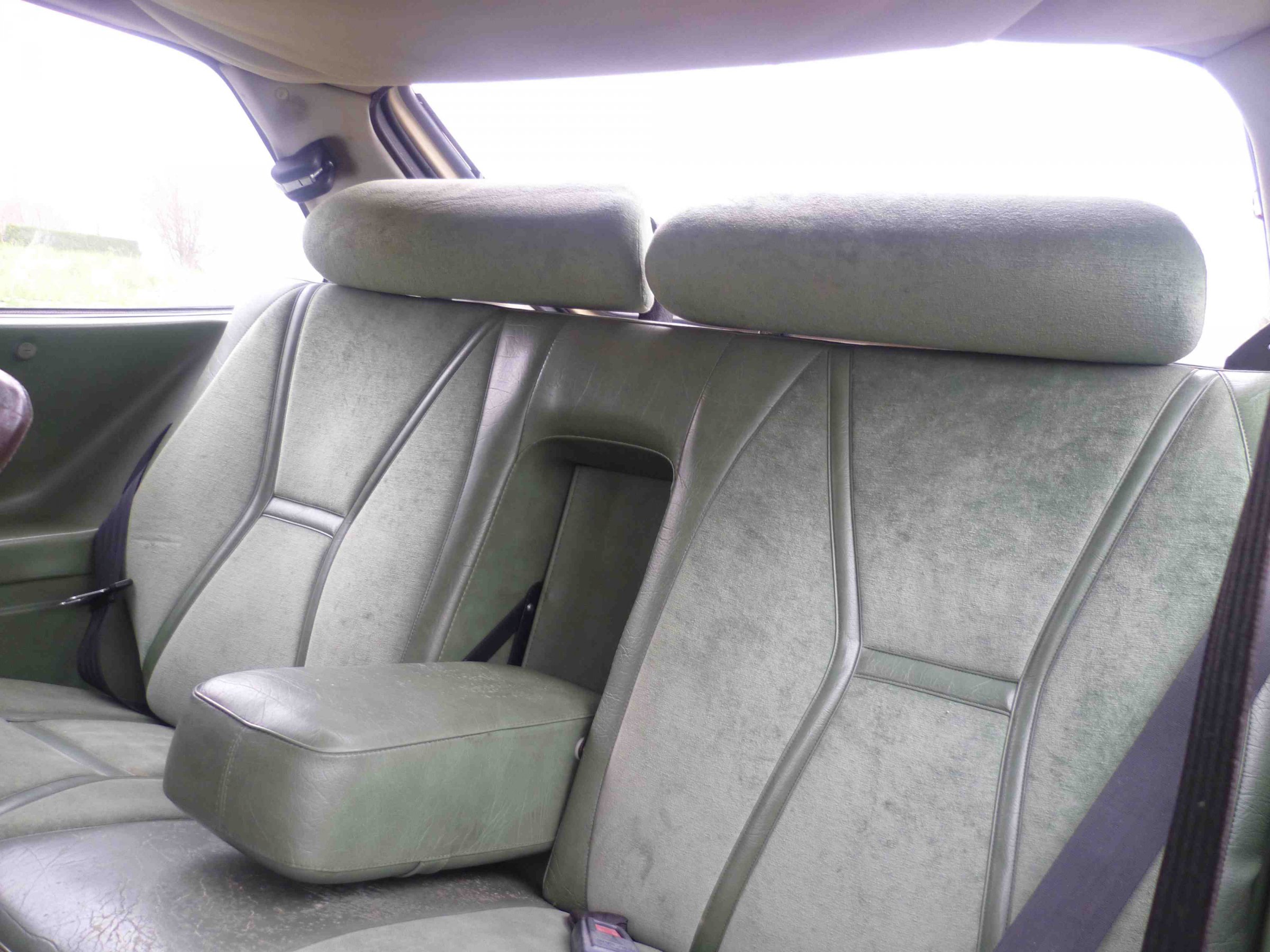

soweit ich es auf den Bildern sehen kann, haben die Vordersitze noch keine, bzw. keine größeren, Risse im Kunstleder vorne am Übergang vom Kopfstützenbereich zum Bereich der eigentlichen Rückenlehne. Dort reisst das Kunstleder auf die Dauer von der Außenkante fast immer.
Grund ist wohl, dass, auf der Rückseite des Velours, breite Baumwollschlaufen angenäht sind, die irgendwann nachgeben. Durch diese Schlaufen sind Drahtbügel durch die Polsterung geführt. Besonders beim Einsteigen schiebt man den Stoff der Rückenlehne nach unten, diese Kräfte werden auch von den beschriebenen Schlaufen aufgenommen. Mit der Zeit wird der Baumwollstoff brüchig und die Schlaufen reissen. Danach zieht die volle Kraft oben am Kunstleder. Die Nähte sind oben so stabil, dass nicht die Naht aufgeht, sondern das Kunstleder reisst etwa einen halben cm darüber.
Da weder der Velourstoff noch das Kunstleder in exakt dieser Färbung neu zu bekommen sind, ist die einzige mir bekannte Methode, außer die Innenausstattung komplett neu zu beziehen, nur einen passenden Sitz zu schlachten und aus der Rückseite der Rückenlehne den oberen Teil des Bezuges neu zu schneidern.

Die Alterung des Velourstoffs finde ich fast schlimmer, der wird mit den Jahren -vor allem im Bereich der Sonneneinstrahlung, aber auch an den typischen Scheuerstellen -mürbe und löst sich auf.
Ich hatte bei meiner 80er-Ausstattung das Glück ein paar ErsatzStücke in grünem Velour zu bekommen. Damit ist die Ausstattung mittlerweile einbaufertig
(ja, der Himmel kommt auch noch neu...:-) )
Naja, vorallem die Kopfstützen hinten sind oben meist ziemlich ausgeblichen und die Kaschierung auf der Rückseite des Velours löst sich. Im Endstadium wird dann auch der Veloursstoff brüchig. Wieweit ein Sattler die Kaschierung erneuern und damit das Velour wieder stabilisieren könnte, habe ich noch nicht ausprobiert. Bei den Stoffeinsätzen der Türverkleidung der späteren Modelle ist das ja wohl schon mal gemacht worden.
Das Ausbleichen ist zwar auch nicht schön, aber damit könnte ich im Sinne von "Patina" noch leben. Mit Rissen im Bezug herumzufahren, ginge für mich auf Dauer gar nicht. Und so lange harti94 noch keine Risse dort hat sollte man die Maßnahmen ergreifen, die die Entstehung des Schadens verhindern.
Es gibt Autosattler, die das alles wieder wie (besser als!) neu hinkriegen. Aber das ist hier ja nun wirklich nicht die Primärbaustelle...
vielen Dank für die vielen Rückmeldungen. Hier die restlichen Bilder von gestern.:smile:
Aktuell habe ich Tierische Lust auf das Projekt, auch wenn ich mich selber schon ein wenig bremsen muss. Mir ist natürlich bewusst, dass dieses Auto eine Menge Geld kosten wird.
Der nächste Schritt wird sein, genügend Platz im Schuppen herzustellen. Um dann, Schritt für Schritt das Auto mit Fotos auseinander zu nehmen Lustigerweise haben wir im Schuppen eine rote Motorhaube für einen Saab 99 gefunden, braucht die wer ?:biggrin: Ich habe von meinem Vater erfahren, dass er früher schon ein wenig dran geschweißt und gespachtelt hat.. Dann aber die Zeit und Leider auch das Geld dafür ausgingen. Dies sollte nun außer der Zeit, nicht das Problem sein.
Leider habe ich von diesem Wagen kaum mehr Kindheitserinnerungen.. Da ist mir der Schwarze Saab 900 Aero aufgrund seiner Felgen mehr in Erinnerung geblieben :biggrin: Mein Vater war ein wenig Saab verrückt :redface:
Das Schiebedach ist nach seiner Aussage ausgehakt, er hatte das Auto früher bei einem Bekannten stehen, und dessen Kinder sind auf dem Schiebedach rumgeturnt asdf
Den zweiten Außenspiegel haben wir abgeschaut, nicht das wir da noch gegen laufen :rolleyes: Also sind auch diese noch vorhanden.
