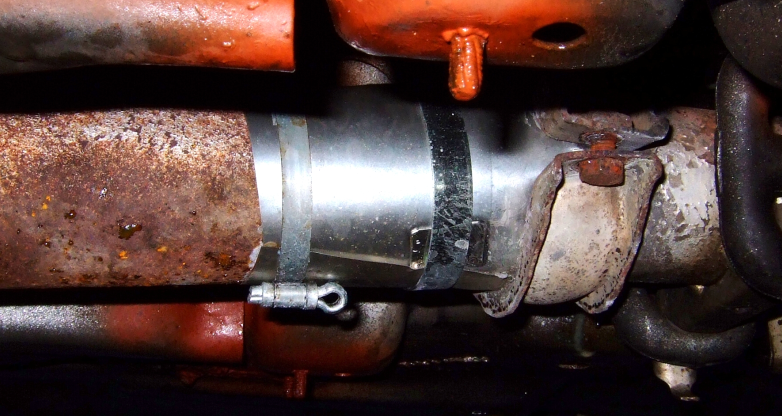

Sowas?
[ATTACH=full]144261[/ATTACH]
? :redface:
Das hält mindestens das Dreifache der 1000 km :biggrin:.... wenn es nicht vorher an einer anderen Stelle nochmal reißt. :tongue:
Sowas?
? :redface:
Das ist ja schon fast professionell :biggrin:
das ist aber auch kein tüdeliges dosenblech gewesen...luxusvriante, sozusagen
Sieht für mich aber eher so aus, als sei nur der Haltegummi gerissen.
Der Gummi ist eindeutig gerissen; der Rest wohl eine Folgerscheinung der nun fehlenden Aufhängung
Oder das Rohr ist vorn gebrochen und der Gummi konnte die nun erhöhte Last dank fortgeschrittenem Alters nicht mehr tragen.
