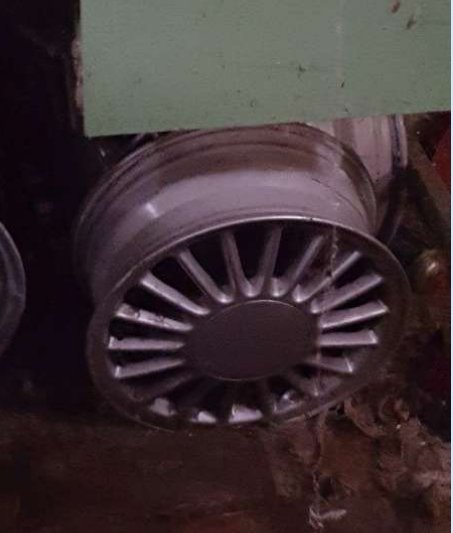

Guten Abend Saab-Freunde,
ich bin so am Suchen, um meinen 900er mit schönen Felgen auszurüsten. Habe hier einen Satz gefunden, von dem ich vermute, dass es TRX-Felgen sind. Der Verkäufer weiss es nicht, und ich würde mir gerne die lange Anfahrt sparen, wenn ich es auch auf anderem Wege rausbekomme.
Deshalb meine Frage: sind die Felgen am Foto TRX-Felgen?
Viele Grüße und Danke im Voraus für Antworten!
Herwig
Nein, dass sind keine TRX Felgen auch wenn diese der originalen sehr ähnlich sehen, sehen sollten.
Diese stammen m.E. vom 902 ab 1994 und sind 5-Lochfelgen. Er hätte einfach den Deckel mal abnehmen können.
Du brauchst für (d)einen 901 aber 4-Loch Felgen mit einem Lochkreis 4x114mm. Die passen aber nur bei alter Achse. Bei neuer Achse passen sie nicht, da Lochkreis 4x108 mm.
Schau mal hier sind alle Felgen gelistet.

Danke für Deine so rasche Antwort!
Der Verkäufer schrieb mir, dass es 4-Loch Felgen für 9000 oder 900/1 wären ... deshalb verstehe ich es nicht so ganz.

Dann soll er Dir ein Bild davon senden.
Ja, ich habe ihn schon darum gebeten, mal sehen.
Ja, über die Reifenproblematik habe ich gelesen, sie ist mir bekannt. Das ist auch der Grund, warum ich Gewissheit haben will, KEINE TRX-Felgen zu kaufen. Das Reifensuchen ist mir zu kapriziös, das steht nicht dafür.
Danke für das Foto mit den 4 Felgen - hier ist es auch für mich eindeutig zu erkennen, dass es TRX sind. Die scheinen eine schwarze Abdeckung hinter den Speichen zu haben.
Nein, das gehört zu den Alufelgen. Die Kappen gibt es wie abgebildet in grau mit Löchern, oder in Edelstahl, ohne Löcher.

Ich fasse zusammen:
es sind Felgen für einen 900/2 (5-Loch) und damit keine TRX-Felgen. Die Felgen passen auch nicht auf einen 900/1, egal ob Steil- oder Flachschnauzer.
Danke! Damit spare ich mit die 150 km Fahrt, um nicht passende Felgen zu besichtigen. Ich habe schon so etwas vermutet.
