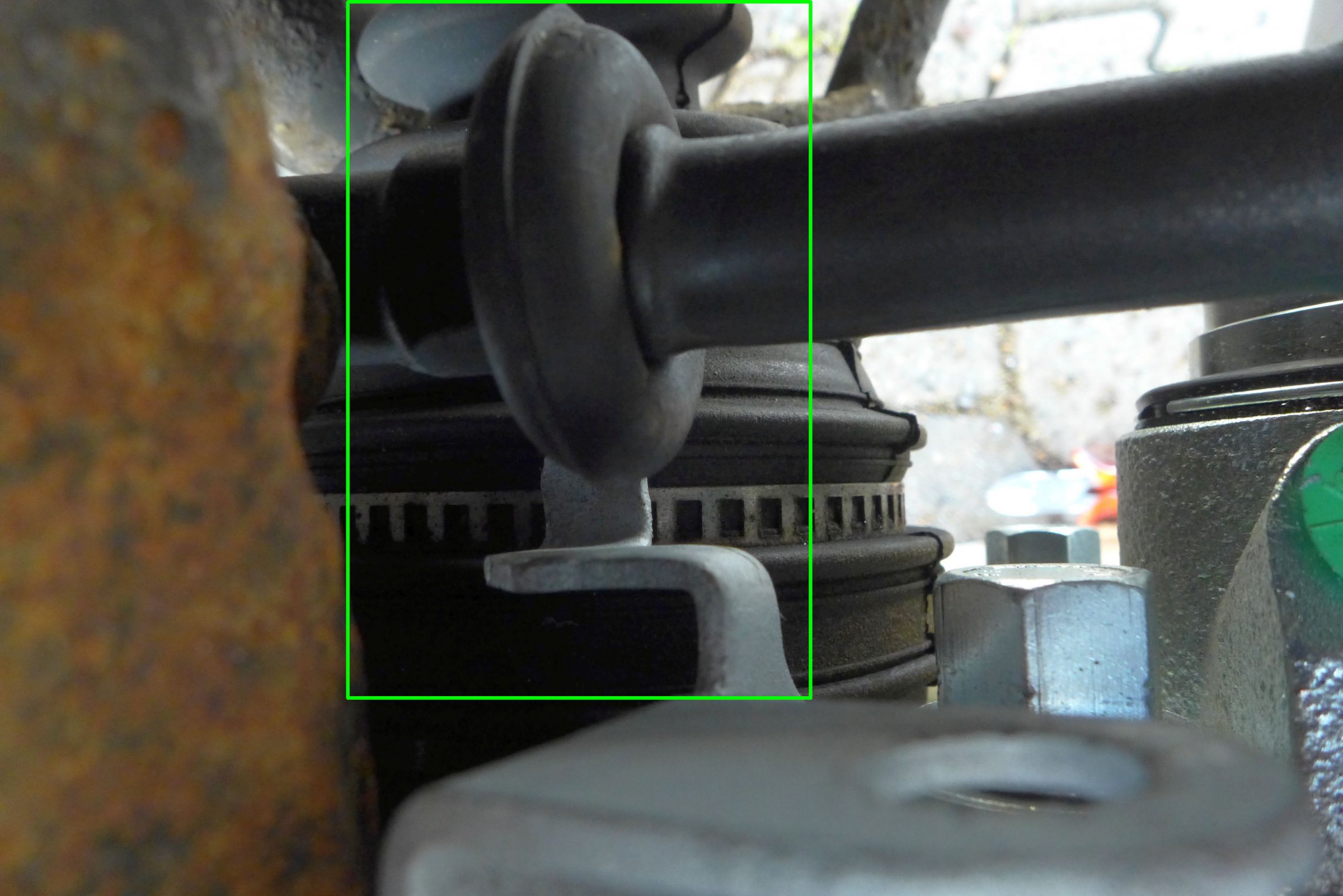

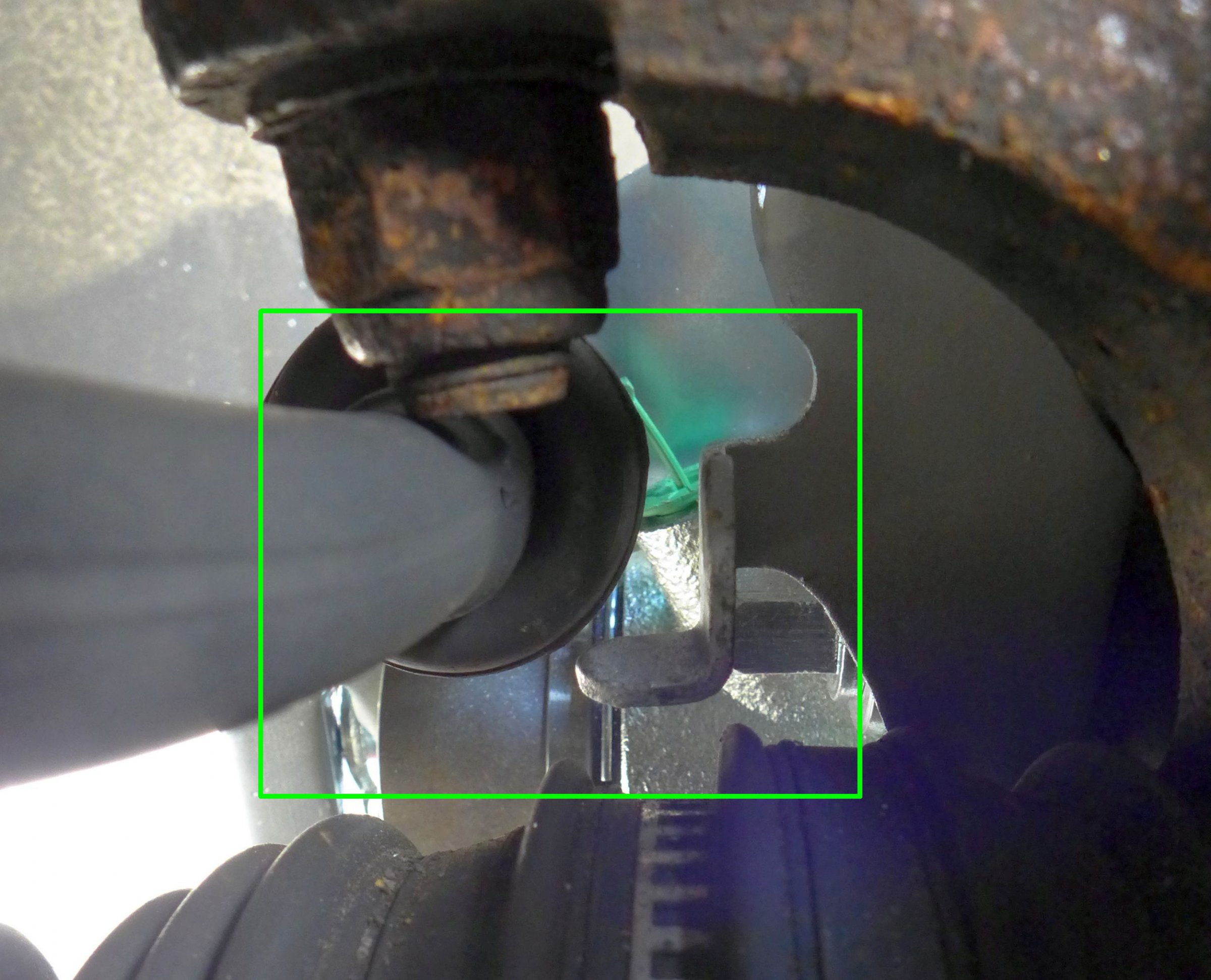

Ich habe bei der Demontage der Handbremsseile von den Sätteln nicht richtig hingeschaut und nun (bei der Montage) erschließt sich mir nicht recht, wie Saab sich das gedacht haben könnte. Ich spreche hier nur von dem dicken Gummiring, der irgendwie am Halter saß ... Kann mir jemand auf die Sprünge helfen ?
[Man könnte natürlich mit sanfter Gewalt das Handbremsseil qua Gummiring an den Halter zwingen; aber das kann es doch nicht sein ?]

s. auch Bilder ...
Im ersten Bild siehst du den Metallhalter direkt neben dem Gummiring. Da wird der Gummi draufgestülpt. Einfach machen und dann ergibt sich der Sitz von allein.

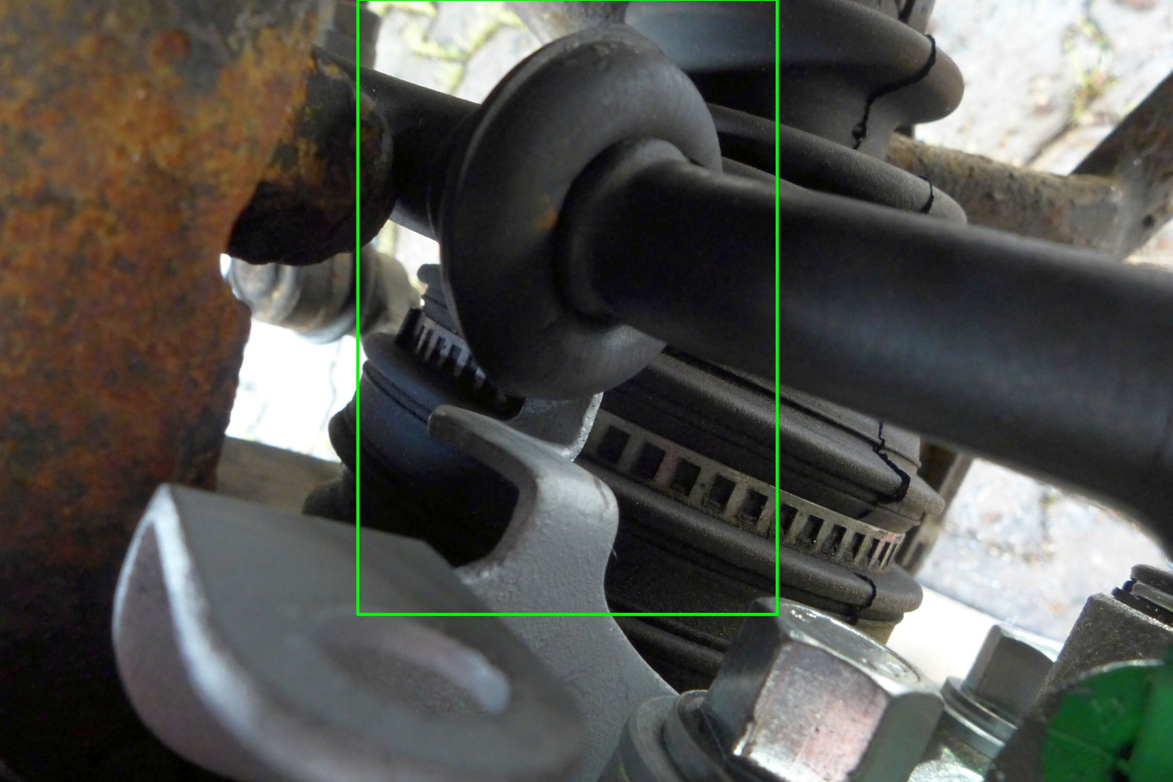

Hier noch ein Bild, leider nur mäßig gut

[mention=9887]totoking[/mention] : VIELEN DANK ! Ich hatte gehofft, daß es so nicht sein muß ...
Um das so hinzukriegen, mußt Du sanfte Gewalt anwenden und das Gummi-Ende des Handbremsseils wird dauernd aus seiner natürlichen Fluchtungsrichtung seitlich verdrängt und steht unter Spannung ... Das erklärt dann natürlich auch die feinen Risse im Gummi bei mir ...
Dennoch: vielen Dank !
Bearbeitet von p6maniac
Das geht leichter, wenn man den Gummiring ein paar Zentimeter zurück schiebt und dann nach vorne gleichzeitig über die Lasche und den Wulst am Handbremsseil. Ist so eine Sache von wenigen Sekunden.
[mention=915]nitromethan[/mention] : Ja, danke ! Ist aber eine doofe Konstruktion, da die Lebensdauer des Handbremsseils arg leidet. Bei mir sind dort, wo es ständig unter Spannung steht, also mit Gewald zur Haltlasche hingezwungen wird, Risse im Gummi ...Mal schauen, ob ich's trotzdem so wieder einbaue, oder mir eine andere Lösung ausdenke.
Hast du den Sicherungsring an der Durchführung der Handbremsseil am Bremssattel befestigt? Da wo die Gummitülle drüber kommt. Bei meinen steht da nichts unter Spannung.
Also akut lebenszeitgefährdend ist die Konstruktion nun wirklich nicht. Nach 30 Jahren kann man da durchaus mal einen Ermüdungsriss sehen.
[mention=915]nitromethan[/mention] : Ja, den Sicherungsring habe ich aufgesetzt. Daß da was unter Spannung steht, habe ich vor dem Ausbau auch nicht bemerkt.
[mention=9887]totoking[/mention] : Mag sein, aber man hätte es auch ohne nennenswerten Mehraufwand besser machen können.

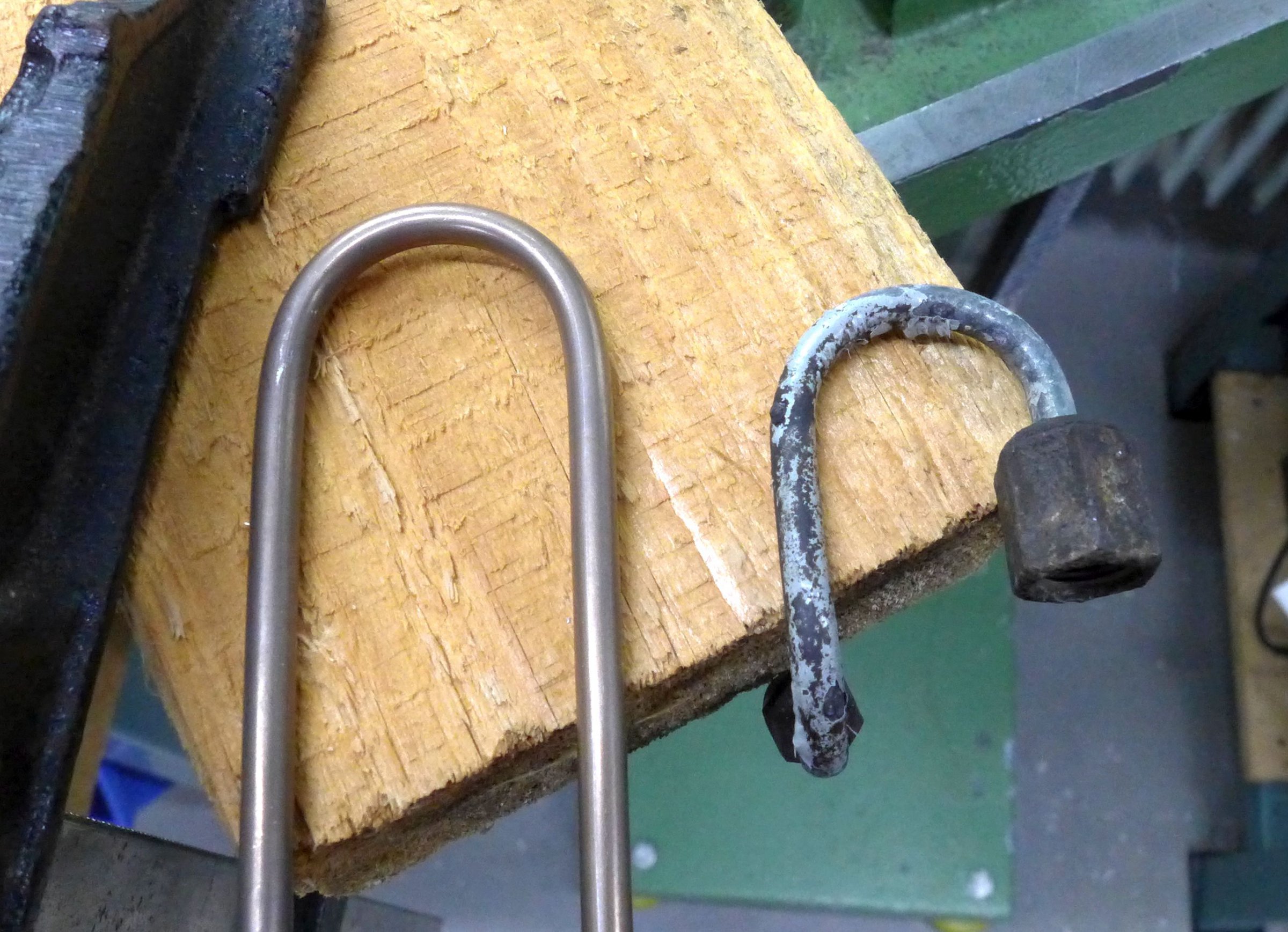

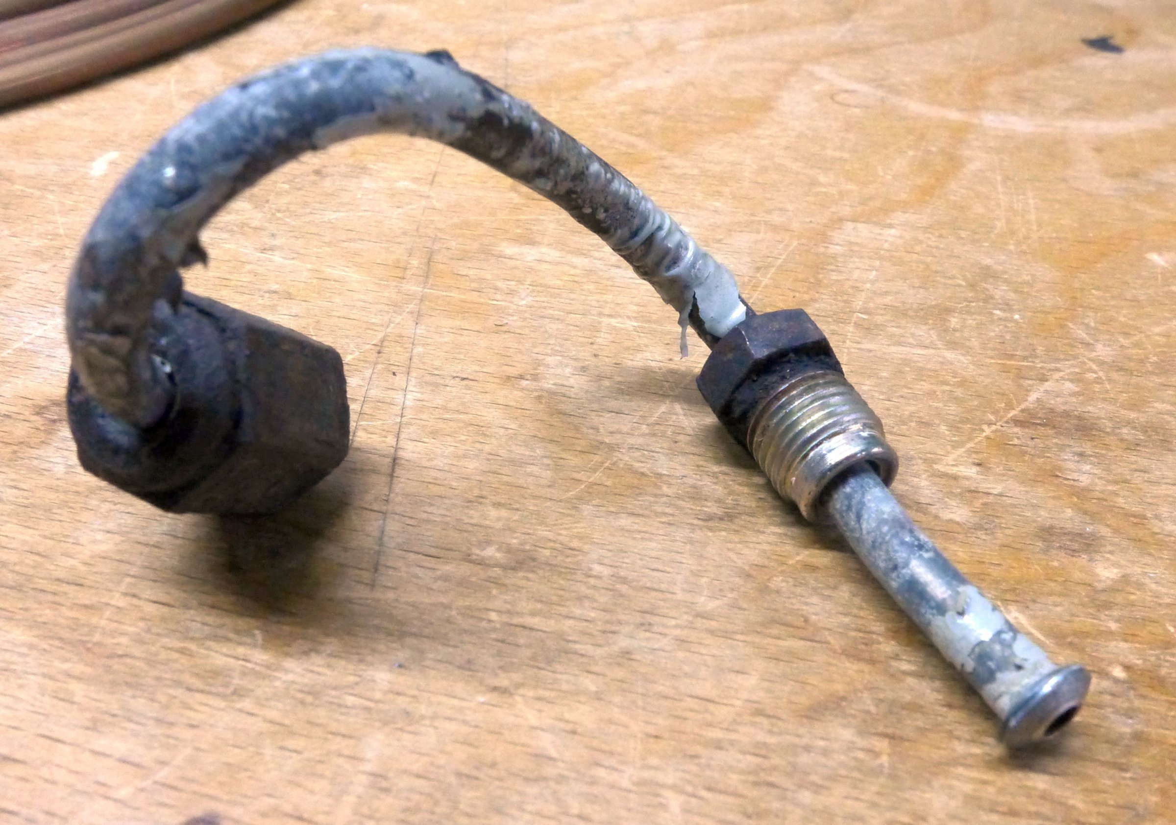

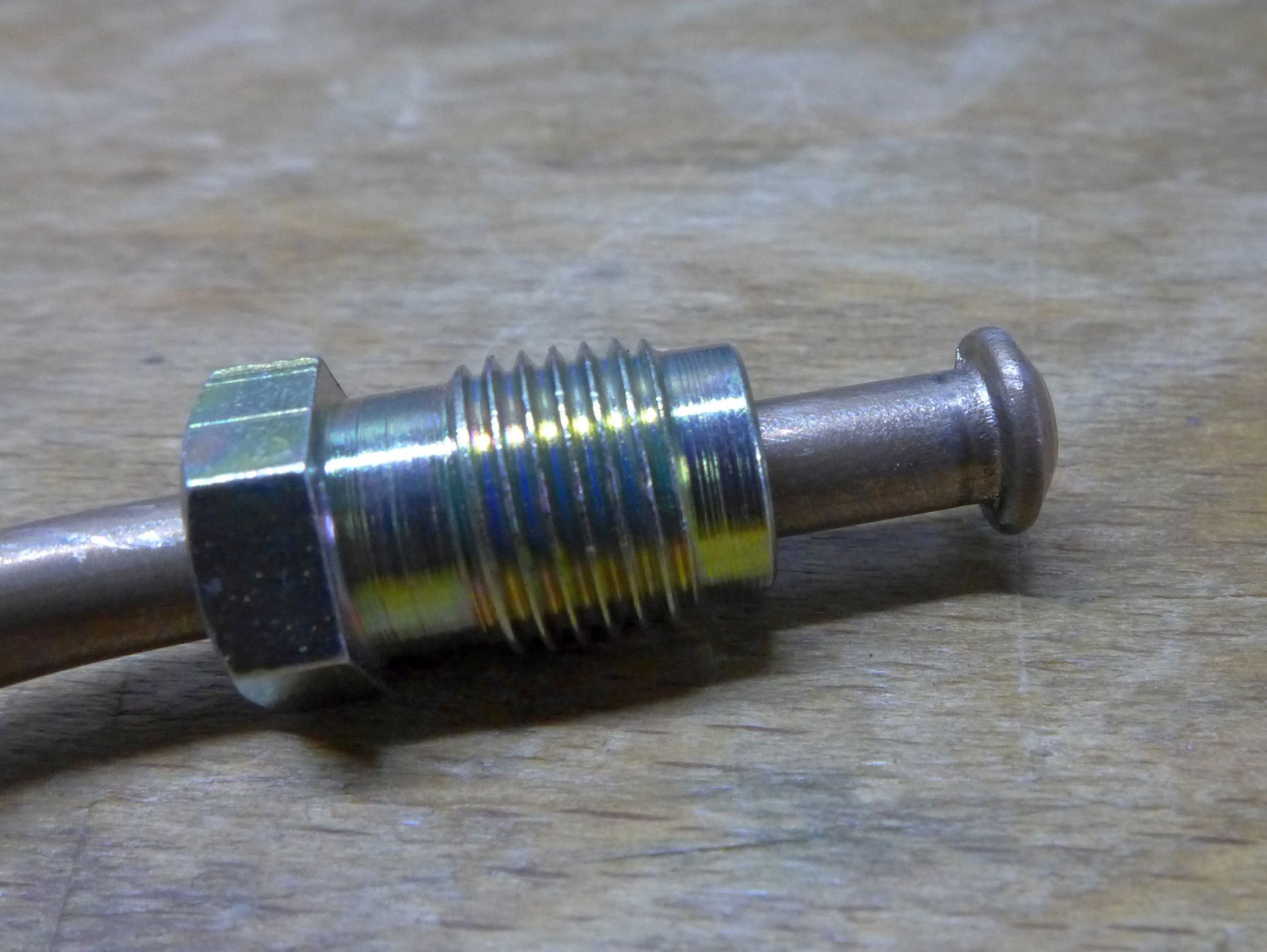

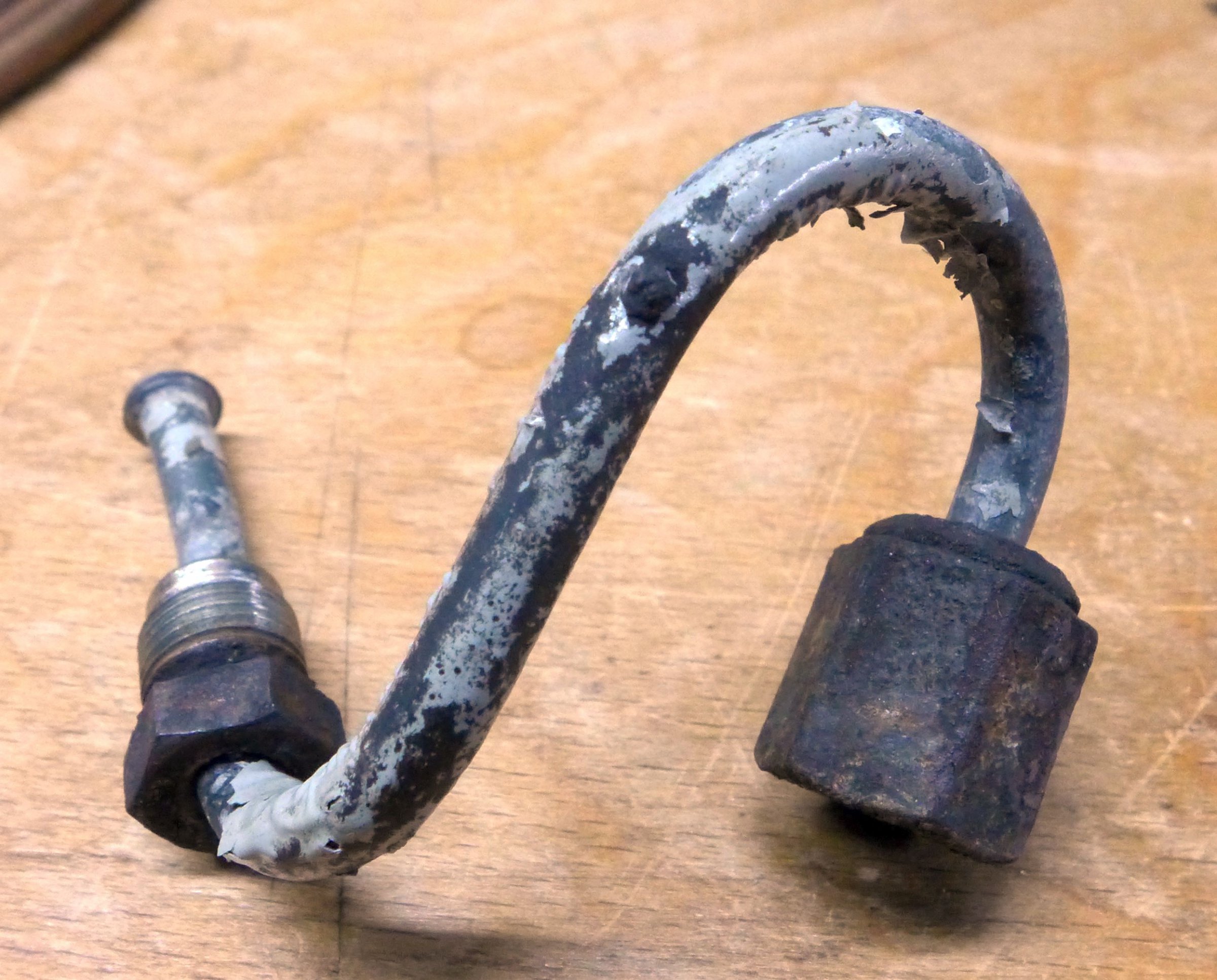

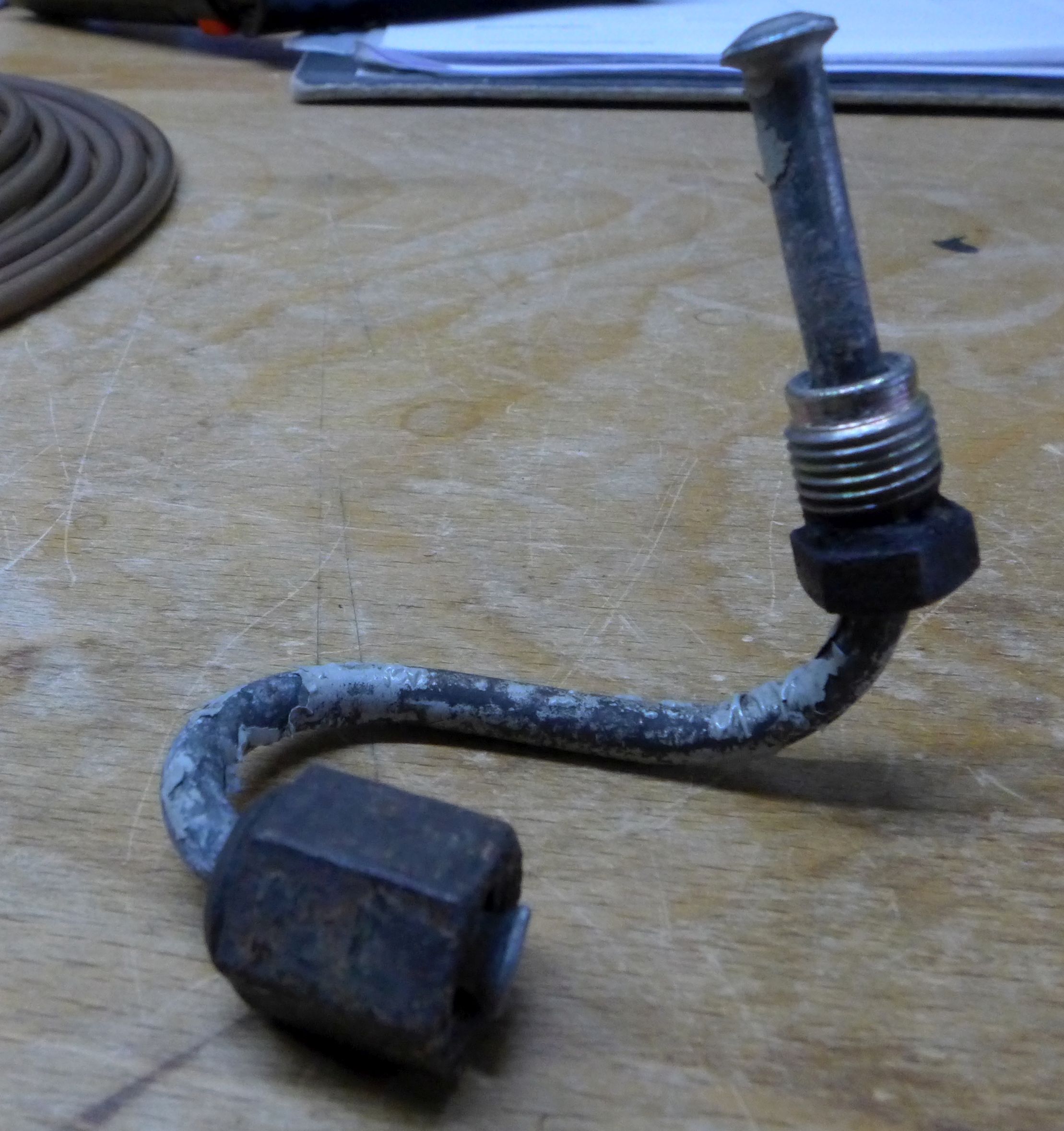

Ich bin zu doof, diese kleinen Bremsleitungsstückchen am Sattel neu zu machen. Die Biegeradien sind so eng, daß ich nicht weiß, wie ich das hinkriegen soll ... Meine Biegezange läßt sich nicht richtig ansetzen und mit bloßen Händen fehlt mir die Kraft. Man muß ja auch die Verschraubungen nebst Bördeln aufbringen, bevor man mit der Biegerei anfängt. Die richtige gestreckte Länge läßt sich ja anhand des Altteils (+ Zuschlag für die Bördel) ermitteln ... Ach, ist das alles frustrierend !

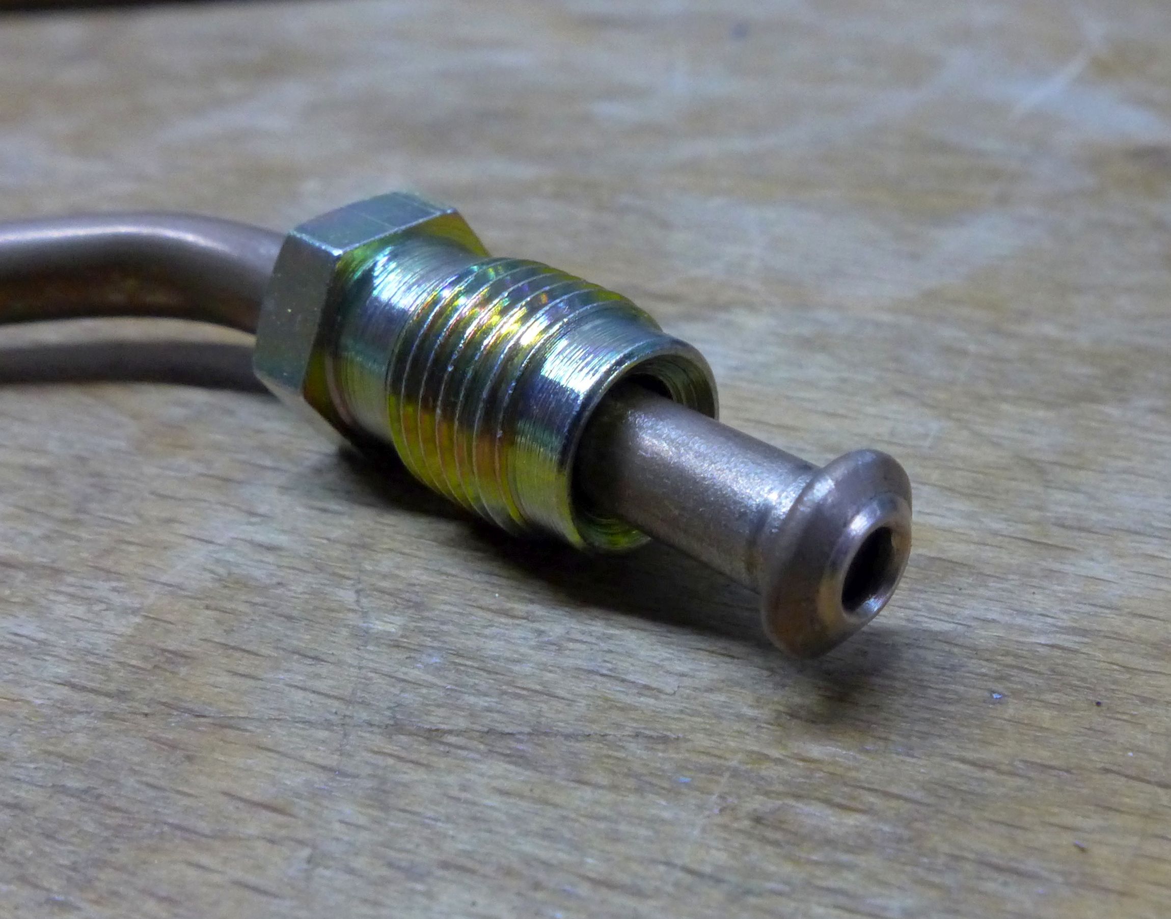

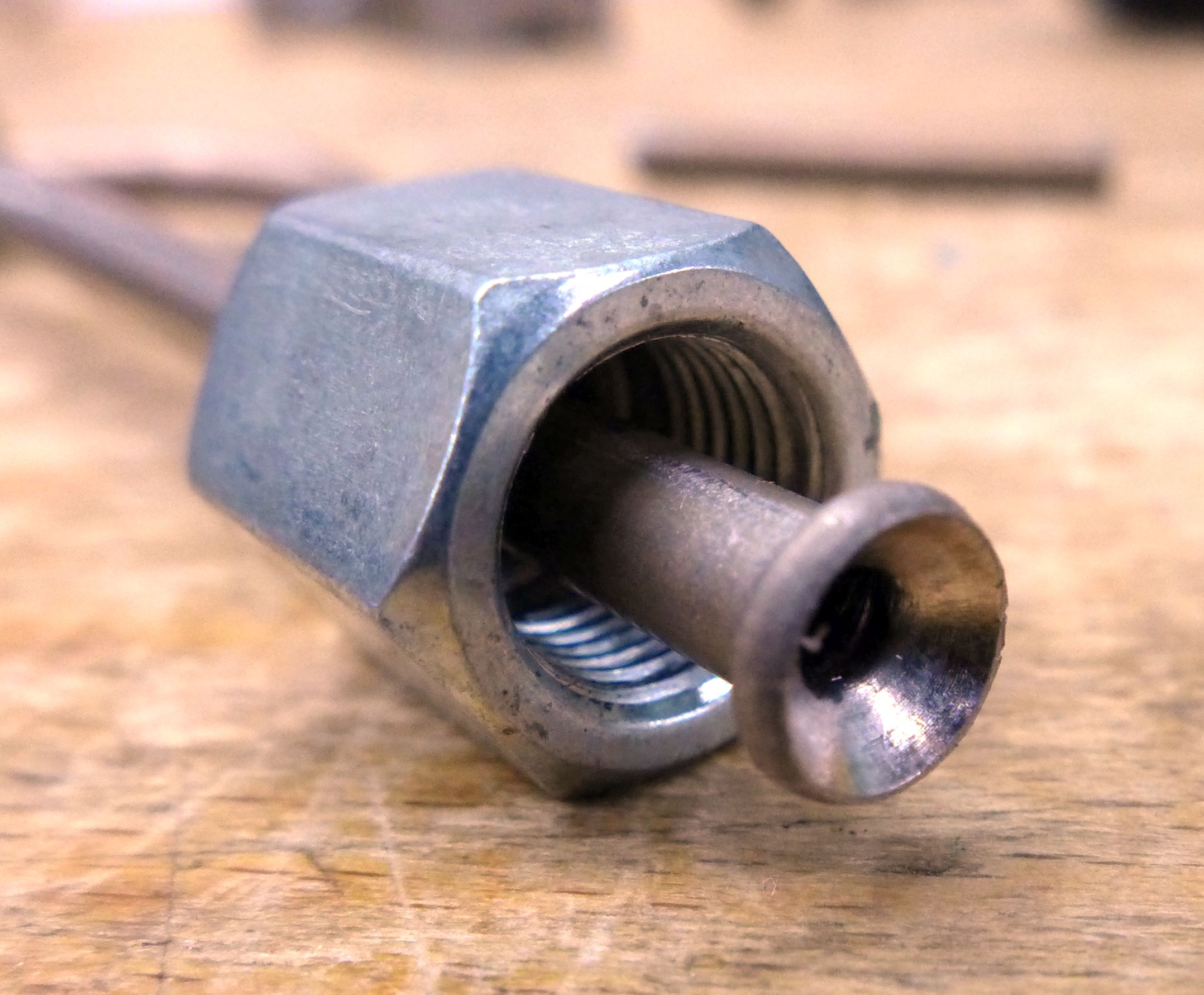

Dafür sind die Probebördel nach 10 Jahren Bördelabstinenz aber ganz OK geworden .,.
Das Stück wo die Schraube drauf ist, hast du gut hinbekommen. Wenn du den engeren Radius an welchem die Mutterseite sitzt angehst, habe ich vorher folgende Erleichterungspunkte.
1. Ein etwas größerer Radius schadet an dieser Stelle nicht.
2. wenn du die schwierige Seite etwa 5 cm länger lässt, erst biegst, rutscht die Bördelzange nicht ab, du hast die Mutter nicht im Weg und du kannst hinterher trotzdem kürzen und schön bördeln.

[mention=9887]totoking[/mention] : Moin Sirko ! Vielen Dank für Deine Hinweise ... ich glaube, Du hast mir damit sehr weitergeholfen ! Ich werde von den Resultaten berichten ...
LG, Tom
Absolut super!
Welches Werkzeug hast Du dafür benutzt?
[mention=75]klaus[/mention] : Ich habe das Werkzeug von KS-Tools benutzt (122.190) und bin ganz zufrieden damit.

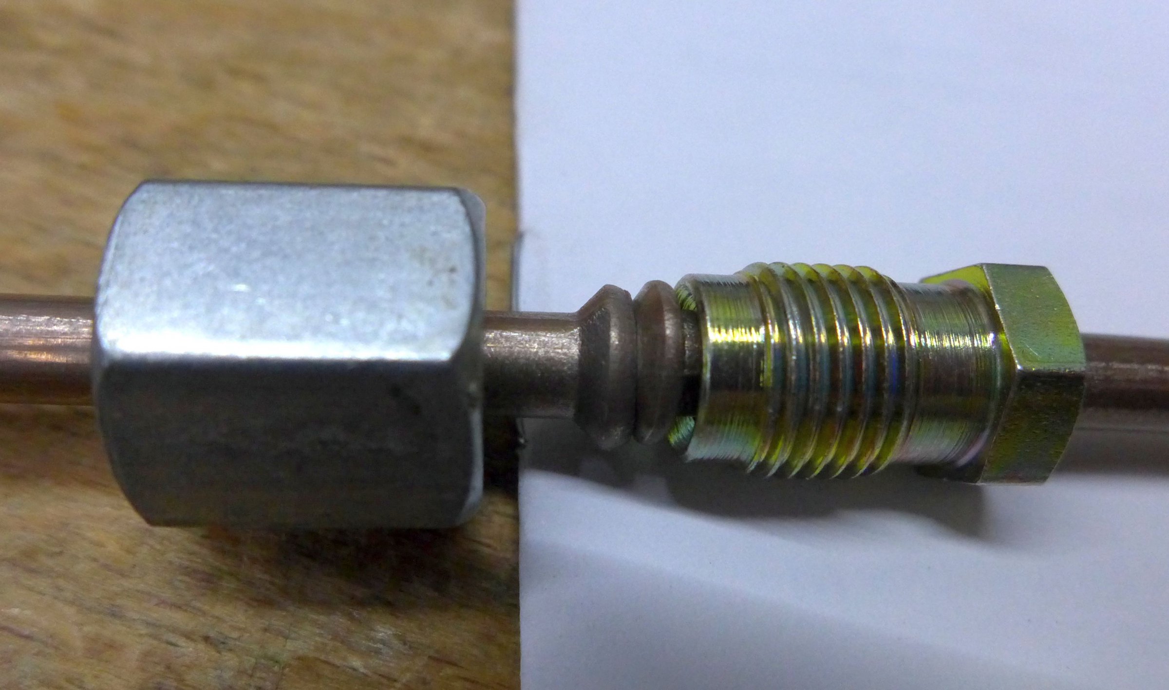

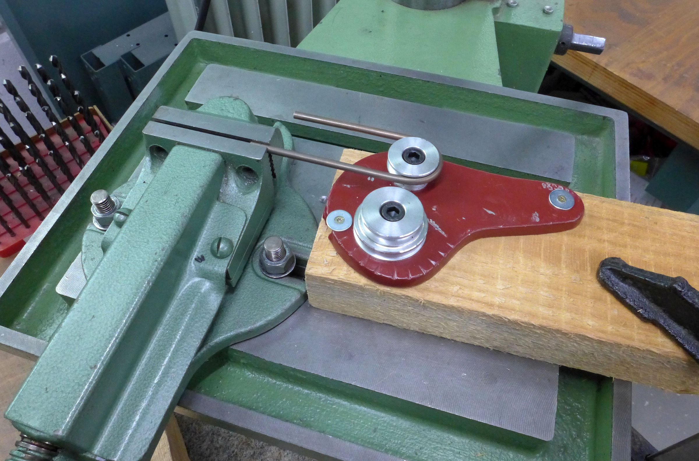

Dank des Tipps von totoking (Sirko) ist meine Laune direkt um 200% besser als gestern ! Ich glaube, es könnte klappen ... Hier ein paar Versuche ...
VIELEN DANK nochmal !
Den Kommentar mußte ich noch ans Bildchen schreiben ... :biggrin:
Na das sieht doch jetzt richtig gut aus.
Ganz irre finde ich an solchen Stellen das wohlige Gefühl der Selbstzufriedenheit. Ich meine klar... vorkonfektioniert hätte man das Bauteil sicherlich irgendwo kaufen können oder herstellen lassen (und wäre dabei nicht mal arm geworden). Aber dieses geniale Gefühl im Bauch, einen Schritt gegangen zu sein, den viele niemals gehen werden und ein Problem abseits des Handwerkslehrpfades gelöst zu haben, ist großartig. Dann mach das mal genauso weiter.
Die Wahl viel doch auf CuNiFer?
Mir war es so auch angenehmer.

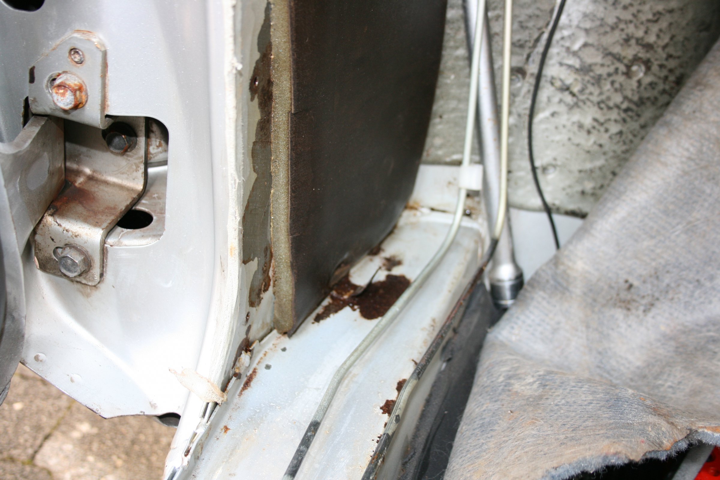

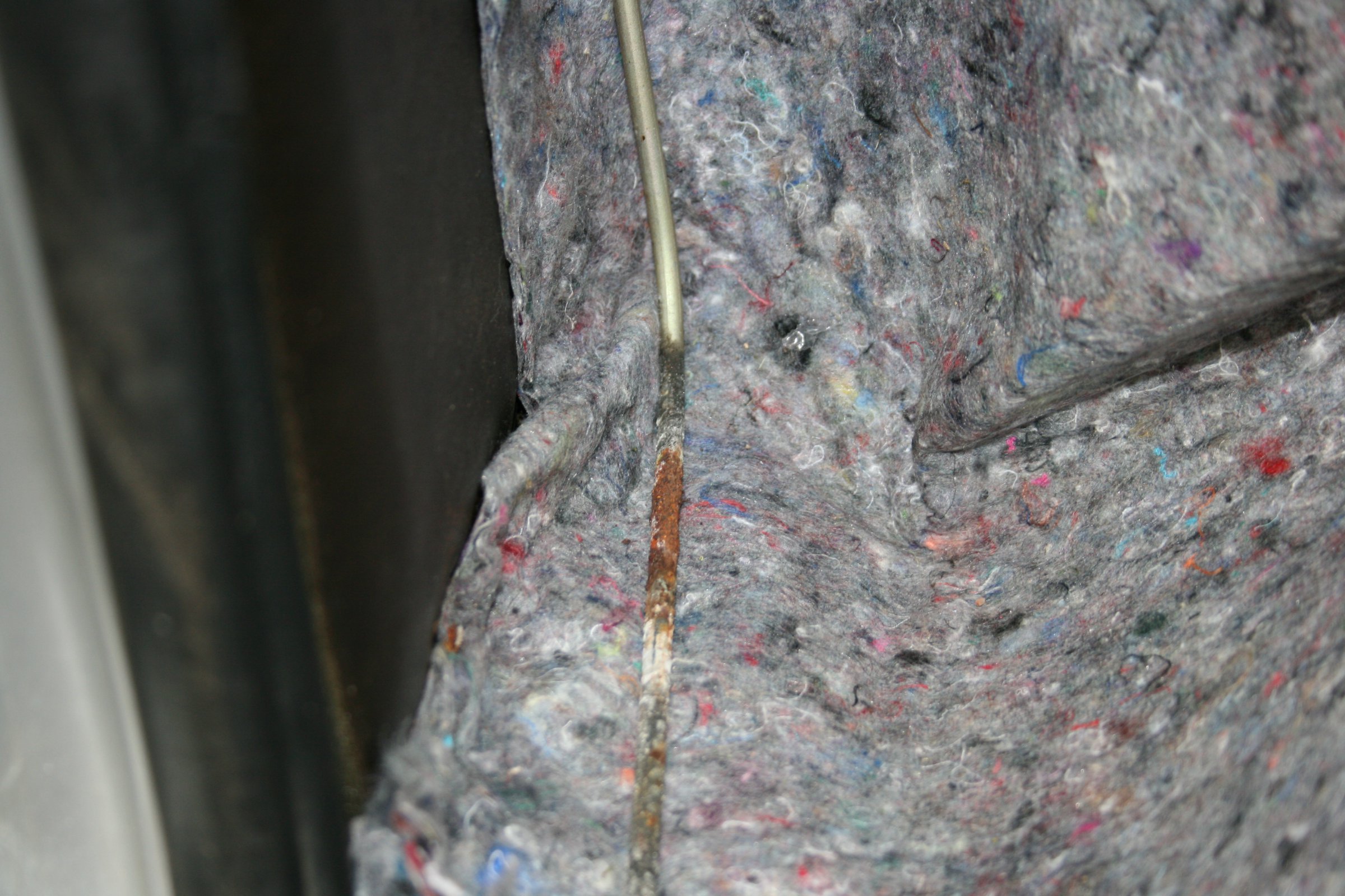

Schau nochmal unter das Trittbrett an der Fahrerseite. Da gibts auch gerne mit den original Leitungen Kontaktkorrosion.
IMG_5603.thumb.JPG.ece1a1b4490830012c16a837350251a9.JPG IMG_5601.thumb.JPG.2ed2c0035355ba71cd8a1e76319b16b9.JPG
Ja, kann passieren.
Ja genau...
Das gute ist ja, da schaut der TÜV nicht hin, aber ob die von unten ersichtlichen aus CuNiFer sind schon...
Wie Blöd, dumm und Bürokratisch...

[mention=8945]Cinebird[/mention] : Vielen Dank für den Hinweis nebst eindrücklicher Fotos ! Den Bereich schaue ich mir bei meinem Auto bald mal an ...

© Dafür hab ich den Dreh jetzt raus, wie das Biegen und Bördeln der kleinen Bremsleitungsstückchen vonstatten zu gehen hat ! :biggrin:
