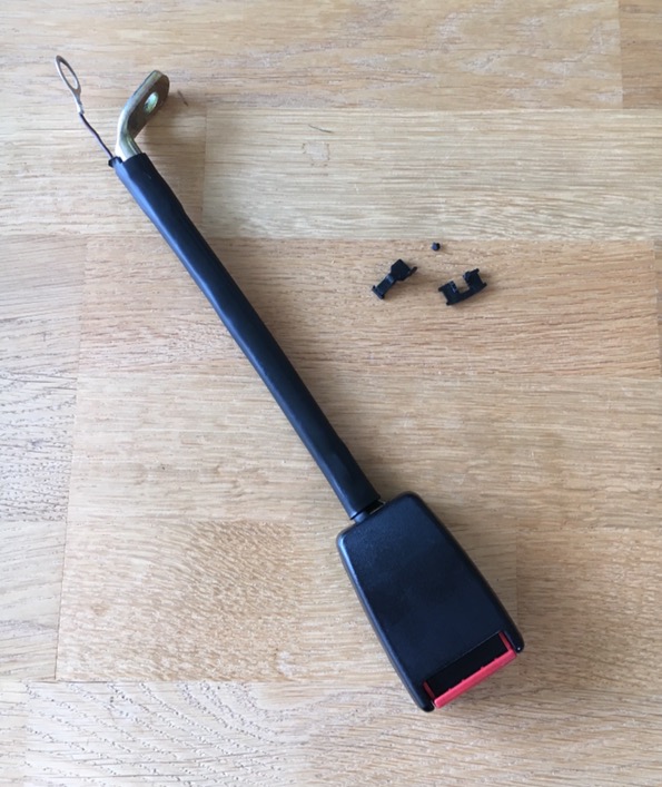

Genügend gebrauchte Ersatzteile lagen bei mir im Regal, also ging der Versuch los. Gestern ausgebaut und heute früh repariert in einer guten Stunde, bin da erstaunlich langsam. Das auf dem Foto oben rechts gezeigte Bauteil war defekt und wurde aus einem 9000er Gurtschloss erneuert. Das hatte ich bereits davor geöffnet!
Die Außenhülle habe ich diesmal ohne Schäden öffnen können, kann Zufall gewesen sein, deshalb konnte ich es mit Epoxy Kleber an den 6 Punkten wieder verkleben. Mir geht es in diesem Fred nur um das erklären das die Reparatur möglich ist, wer bedenken hat, sucht sich bitte etwas anderes. Wer kein Problem mit einer Reparatur hat, dem biete ich auch für eine geringe Gebühr diese Reparatur an. Vorausgesetzt ist das passende noch intakte Ersatzteil und etwas Wartezeit.
Ich hoffe ich konnte hier ein paar Fragen zu diesem Thema zusammenfassen. Auf dem Foto seht ihr das bereits reparierte Gurtschloss, dass ich jetzt noch wieder einbauen muss.:hello:

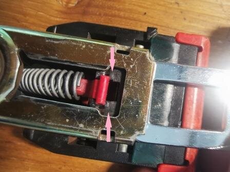

Nachdem ich im Handel keine finden konnte, habe ich beschlossen, das Teil zu öffnen.

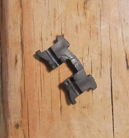

Es ist exakt das gleiche Plastik- Teil zerbrochen wie oben bei Karsto.

Habe mir ein Schloss von einer Rücksitzbank besorgen können (war teuer genug) und das intakte Teil daraus ins Defekte verbaut.
Etwas Gefummel, aber nicht schwierig. Zum Testen habe ich das Schloss einige Male ausgelöst, mit Erfolg.
Nach einem Tag Benutzung im Stadtverkehr mit einkaufen (Parken, rein raus etc.) ist das gleiche Teil innen wieder zerbrochen.
Bin nun etwas sehr genervt.
Da das Schloß korrekt funktioniert hat und auch genau gleich wie auf meinen Bildern vom Original ausgesehen hat, vermute ich dass das neue Teil auch schon einen Knacks hatte (das Schloß war ja auch schon alt).
