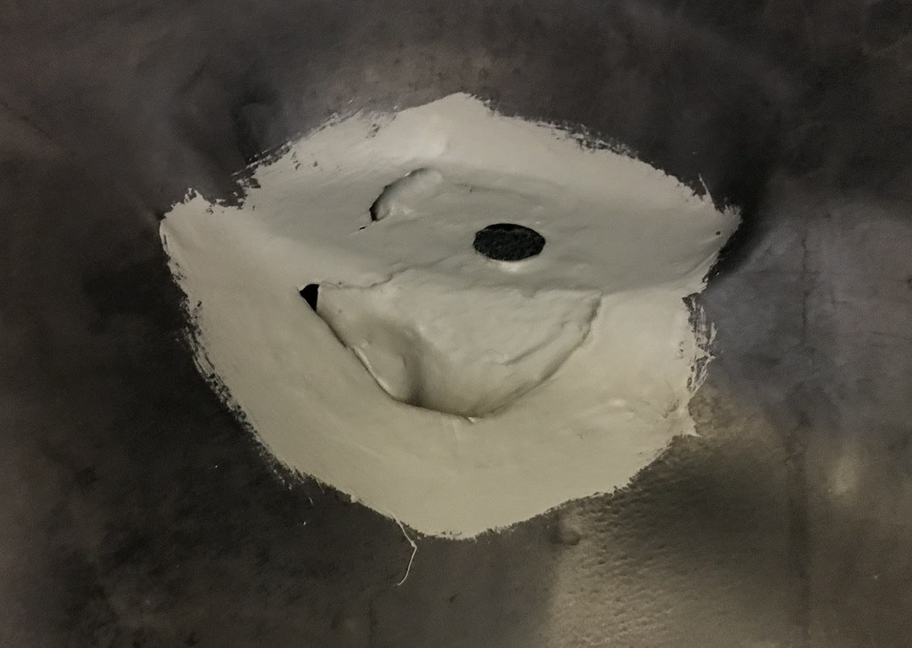

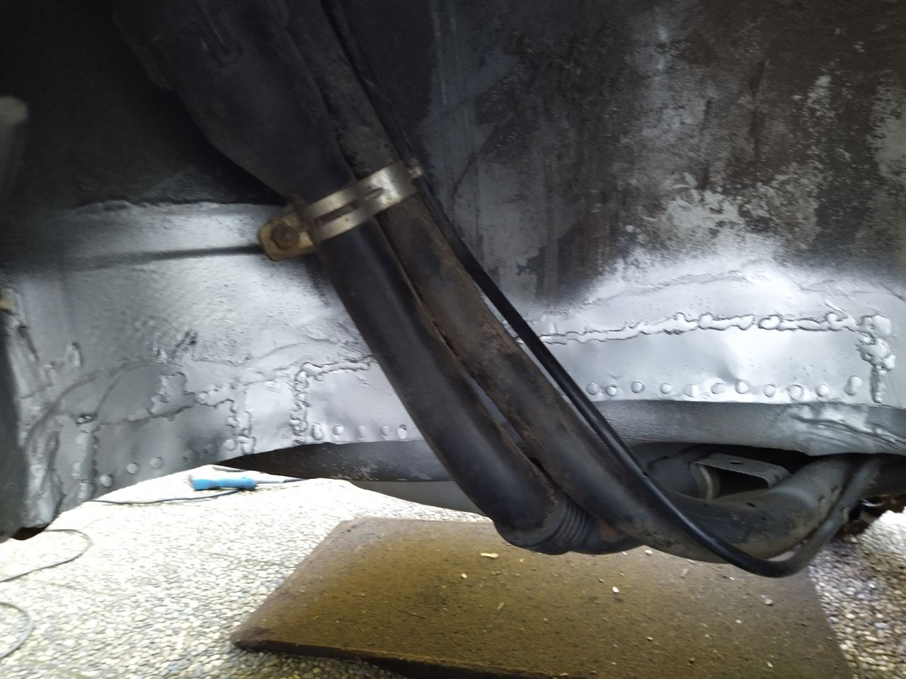

So also etwas weiter bin ich schon mal :rolleyes:
[ATTACH=full]146014[/ATTACH] [ATTACH=full]146015[/ATTACH]
Ich habe auch zwei Löcher gefunden über die man mehr oder weniger gut von innen versiegeln kann. Da mache ich nochmal Bilder von wenn ich soweit bin :top:

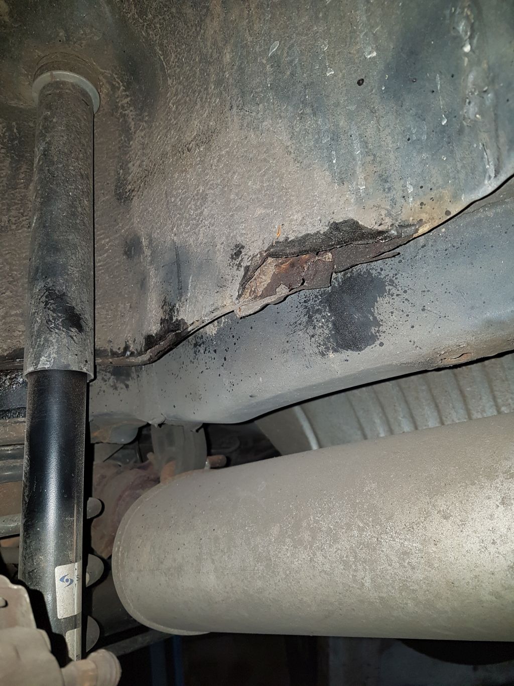

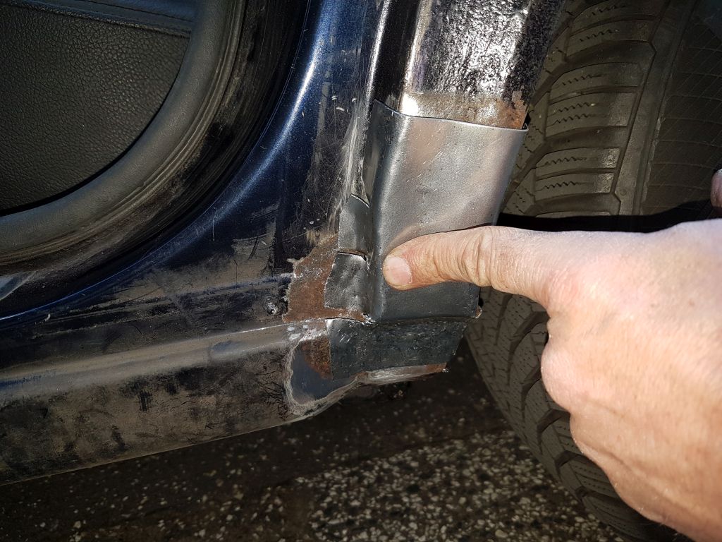

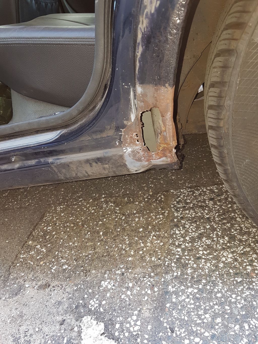

1) äußerer Radkasten (noch nicht ganz freigelegt, aber hier lässt sich die äußere Schicht wie eine Bannenschale abziehen)
2) Schweller Ende Radkasten (vorerst ein Blech zur Abdichtung angebracht. Soll ja wieder regnen)

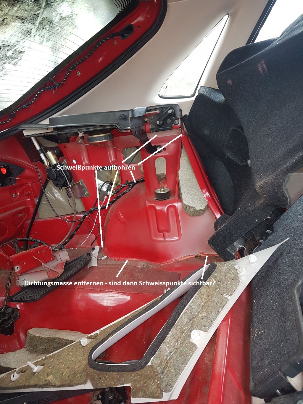

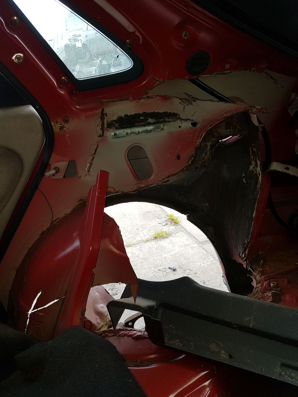

Macht es Sinn aus einem Spender den Radkasten auszubauen? Am Beispiel des Roten, wo schon jemand auf der anderen Seite dran geknabbert hat, sehe ich nicht, dass gem. WIS das Seitenblech vorher abgebaut werden muss. Ist es möglich, aus dem Spender den Radkasten auszubauen und ohne das Seitenblech zu entfernen in den Spenderempfänger zu montieren?
2) Schweller:

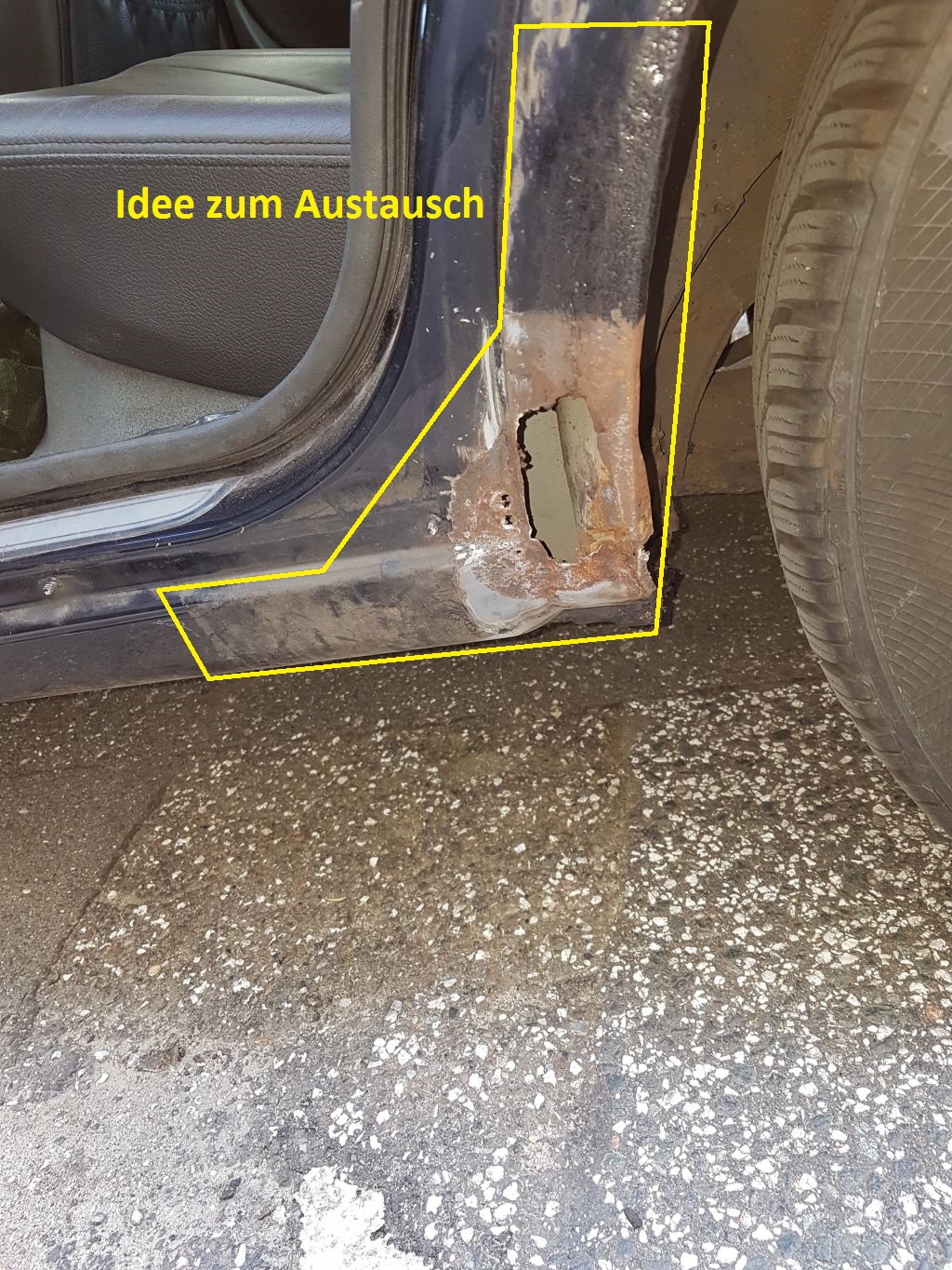

Mir ist nicht klar, wo man den Aussenschweller - der Innere scheint ok zu sein - beim Spender sinnvoll trennen sollte. Es gibt schon eine Reparatur von unten, die ich gerne mit austauschen würde. Vermutlich ist hier der Ansatzpunkt. Blau ist meins, rot ein Beispiel eines Spenders. Leider sind die Bilder etwas durcheinander geraten.

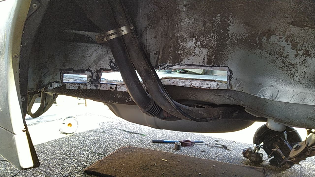

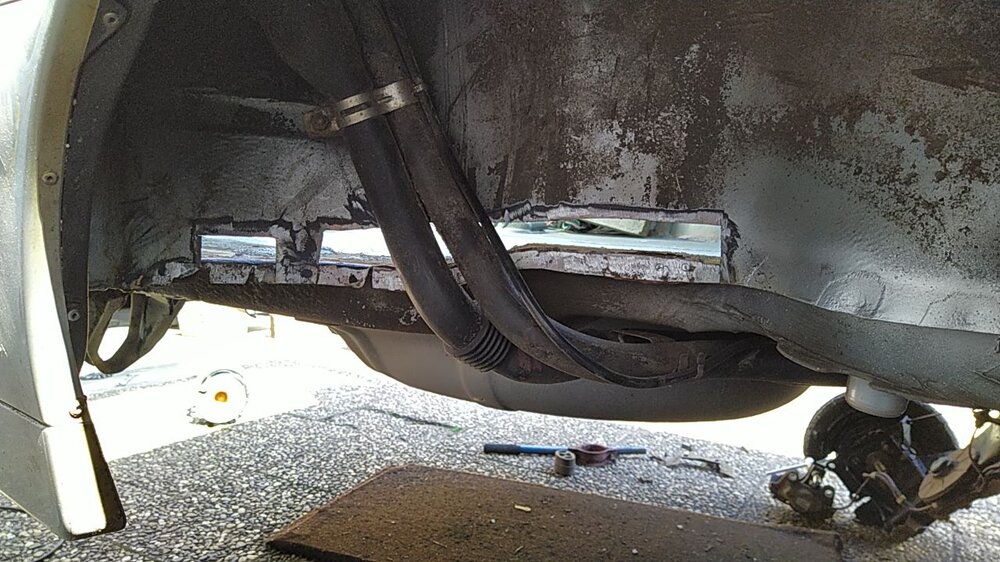

Ich habe das neulich erst gemacht. Aus Richtung Radkasten einfach das rostige Stück heraus trennen. Dabei aber das "Gegenstück unten an der Kante, welches zum Kofferraumboden gehört und nach unten abgewinkelt ist, stehen lassen. Da dann ein neues Blech einpassen und einschweißen.
IMG_20200429_224445_482.thumb.jpg.d48b4f816feb4aed442dc9005b857548.jpg IMG_20200429_224452_269.thumb.jpg.8295ef3585cd227c9269e53f27910a15.jpg
Zu Deinem „Dichtungsmasse entfernen – sind dann Schweißpunkte sichtbar?“ würde ich „Nein“ sagen. Allerdings ohne die Situation wirklich zu kennen.
Sieht für mich so aus als wäre das Radhaus unten an dem senkrechten Flansch verschweißt der auf Deinem zweiten Bild zu sehen ist, also unterhalb des Bodens.
Nachtrag: Auf Erics Bildern kann man es besser sehen.
Ja, Schweißpunkte an der Unterkante sind von außen, Radkasten, erreichbar.
Wie gesagt, ich käme da nicht auf die Idee, das ganze Radhaus auszutauschen. Das wäre völliger Overkill. Man kann die Kante gut rekonstruieren. Meistens ist nur das senkrechte "Außenblech" so richtig durch, während der senkrecht nach unten abgewinkelte Teil vom Kofferraumboden allenfalls angerostet ist. Den kann man sauber schleifen und falls doch irgendwo was zu durch ist, setzt man halt lokal eine neue Kante an.
Das Außenblech zur Tür hin würde ich versuchen zu rekonstruieren, so wie es angezeichnet ist. Falls ein gutes Stück aus Schlachtfahrzeug verfügbar ist, wäre das die einfachste Version. Wenn nicht, muß man halt selbst dengeln. Ist aber aus meiner Sicht auch kein unlösbares Problem, eher eine Geduldsfrage.
ok, danke. Der Gedanke war, die Gelegenheit eines Spenders maximal zu nutzen. Aber die minimal-invasive Variante scheint angemessener. Ich werde erstmal schleifen und das Ausmaß feststellen. Die Fotos von Erik sind ja sehr anschaulich.
