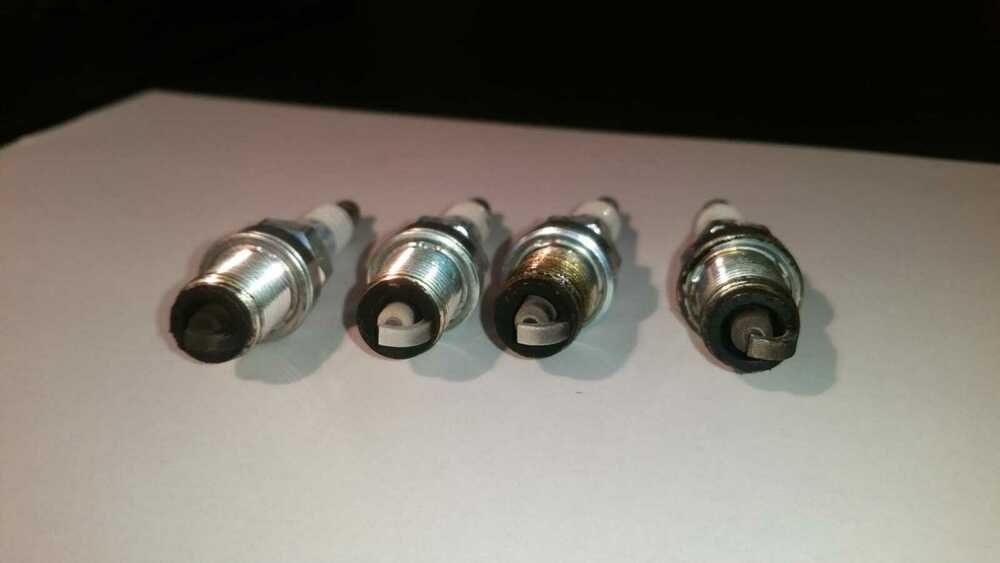

Ölverbrauch wird an den Kolbenringen liegen.
Schaftdichtungen sind okay und die Kerzen zeigen einen nicht über alle 4 Zylinder gleichmäßigen Ölverbrauch.
Hatte das Kerzenbild glaube ich gar nicht in diesem Thread gepostet.
(Zylinder 4-3-2-1)
Neuen Kerzen sahen nach 4000 Kilometern noch gleichmäßig aus. Aber was sind schon 4000 Kilometer.
