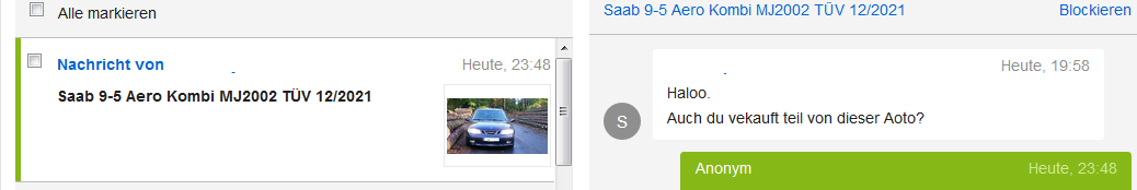

Was sagt man dazu eigentlich? :rolleyes:
Der normale Ebay-Kleinanzeigen Wahnsinn...
So hat man wenigstens Spaß dabei. :biggrin:
Ich hatte den Opel nach dem Unfall mal inseriert gehabt, das war ähnlich.... geil
Das übliche halt, und solche Spinner sind der Grund dafür das ich keine Telefonnummer mehr angebe.

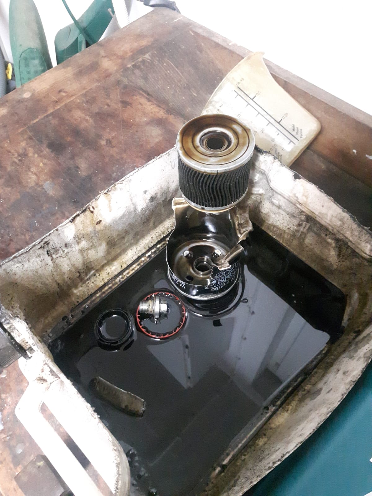

Frischer Ölwechsel :smile:
Eigentlich wollte ich ROWE HIGHTEC SYNTH RS SAE 5W-40 bestellen. War bei Carondo aber ausverkauft.
Und 45€ statt 30€ hab ich nicht eingesehen.
Also Resteverwertung!
83149499_10220717585791645_4518139066625032192_n.thumb.jpg.c359450959fc843f3b9e49b0812bd404.jpg
Auto gewaschen hab ich auch noch. Den Garagenstaub des letzten halben Jahres beseitigt. :ciao:

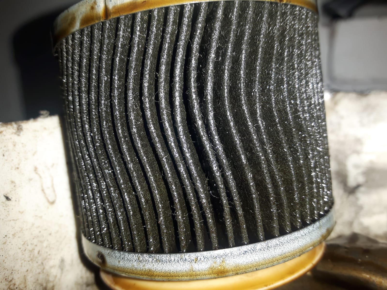

Filter sieht gut aus
Nicht der kleinste Krümel zu finden.
Klar, da ist ja noch ein Sieb.
Aber das sah vor 1,5 Jahren ja gut aus. :biggrin:

Wer sich die Mühe macht, die Patrone aufzuschneiden...muß auch mit sauberem Filter belohnt werden. :smile:
Ist aber auch kein Wunder, denn der dicke Dreck bleibt in der Ölwanne und Sieb von der Ölpumpe hängen.
Sorry für den Stüber, aber der musste jetzt sein.

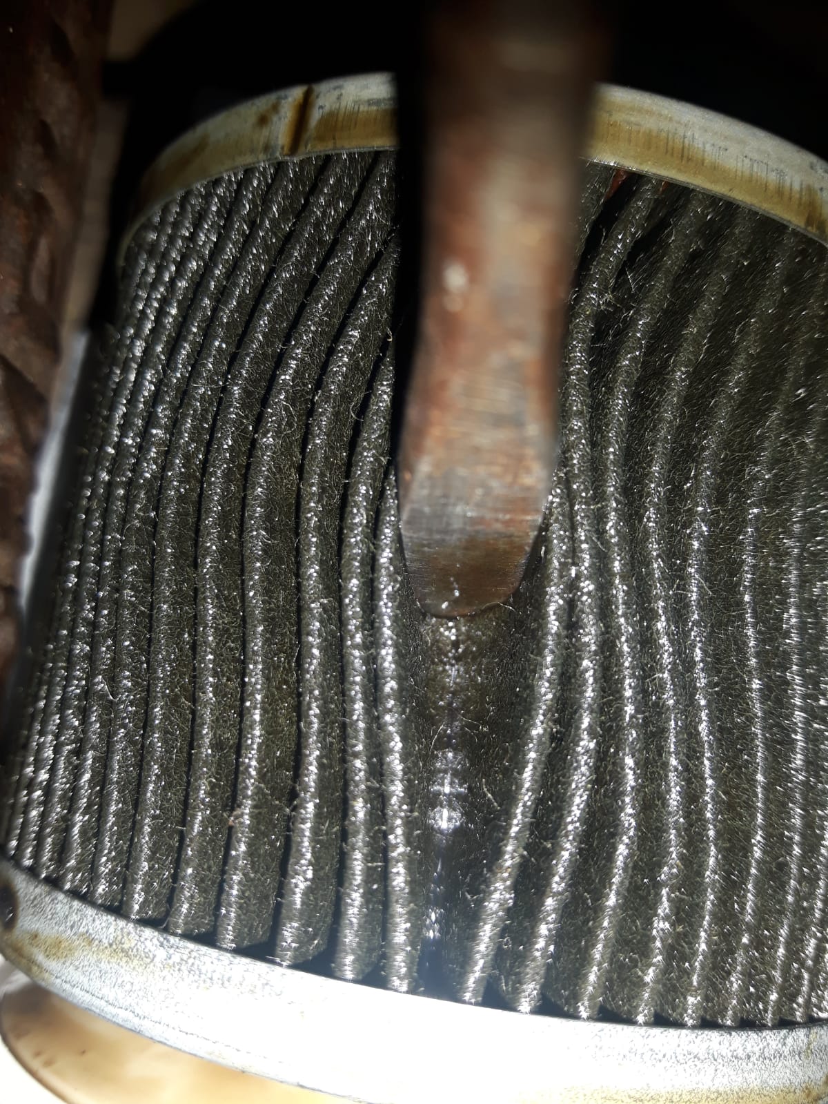

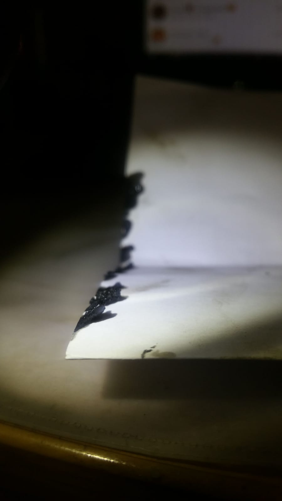

Das ist ein Feinfilter. Da wird man niemals Krümel finden. Die werden durch die Ölpumpe vorher fein zermahlen.
Da findest Du im Filter unten einen Bodensatz, ähnlich wie beim Kaffee, der den Feinfilter zusetzt.
Und danach wird das Öl nicht mehr durch den Filter geschickt, sondern direkt in die Leitungen...und plötzlich ist Ende im Gelande.
Mach denselben Filter nach 30.000km auf und guck mal rein. Keine Krümel, aber jede Menge Sedimente...die sich absetzen und sobald der Kreislauf wieder im Gang ist, den Filter verstopfen.
Den Spaß habe ich mir nur einmal gemacht, nach einem plötzlichen Motorschaden, wo ich mir nicht schlüssig war, was zuerst kaputt gegangen ist.
Damals war das Überströmventil wegen Dreck offen stehen geblieben und der Öldruck demnach zu niedrig.
Aber der Filter sah auch nicht gut aus...und über den Rest des Motors müssen wir nicht reden.
In der Wanne war soviel Zeug vorhanden...da hätte man eine Zeche aufmachen können.

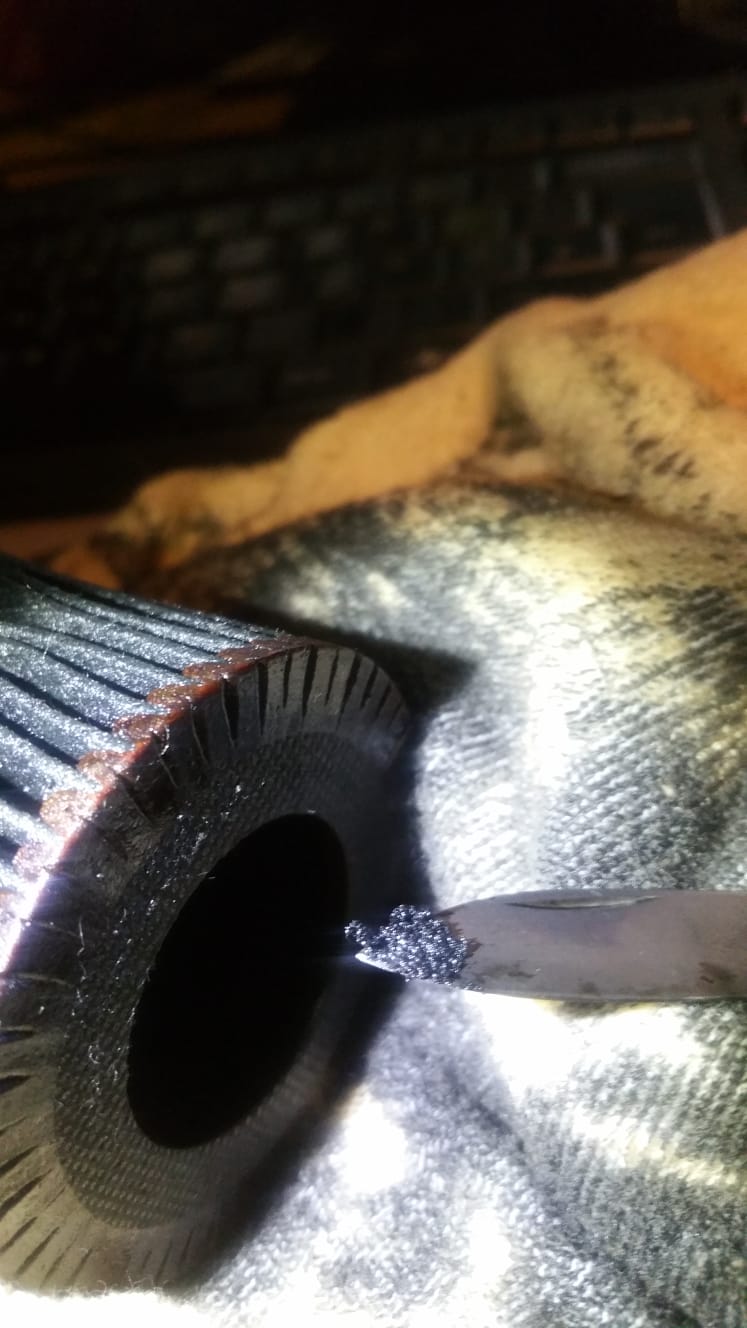

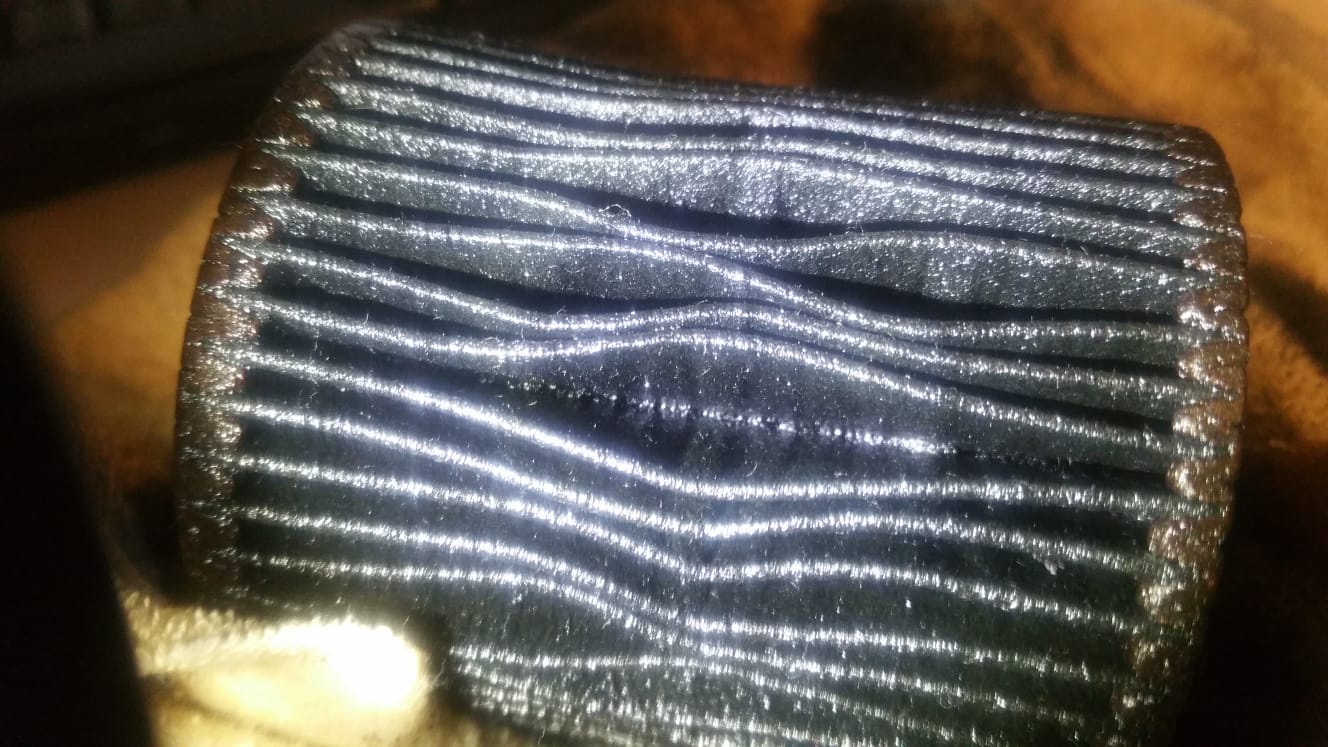

Nachdem ich mir den Filter am Opel nach 31.000 Kilometern mal angeschaut hatte dachte ich mir.. guckste beim Saab zumindest auch mal rein.
Beim Opel sah der Spaß so aus.
lfilter5.thumb.jpg.e2b90ba79b4e01334d592b4803c14dd4.jpg lfilter6.thumb.jpg.c4d42bc1fc8c0d489e33c283c402d206.jpg lfilter2.thumb.jpg.2f80b4ec7539ef69d9bd8be2732af584.jpg
Aber noch mit guten Verschleißwerten.
Ursache dafür war in dem Fall nicht das Wechselintervall sondern die Wartungsmoral des Vorbesitzers.
(Und ja, Sinn machen tun permanente Analysen selbstverständlich nicht):smile:

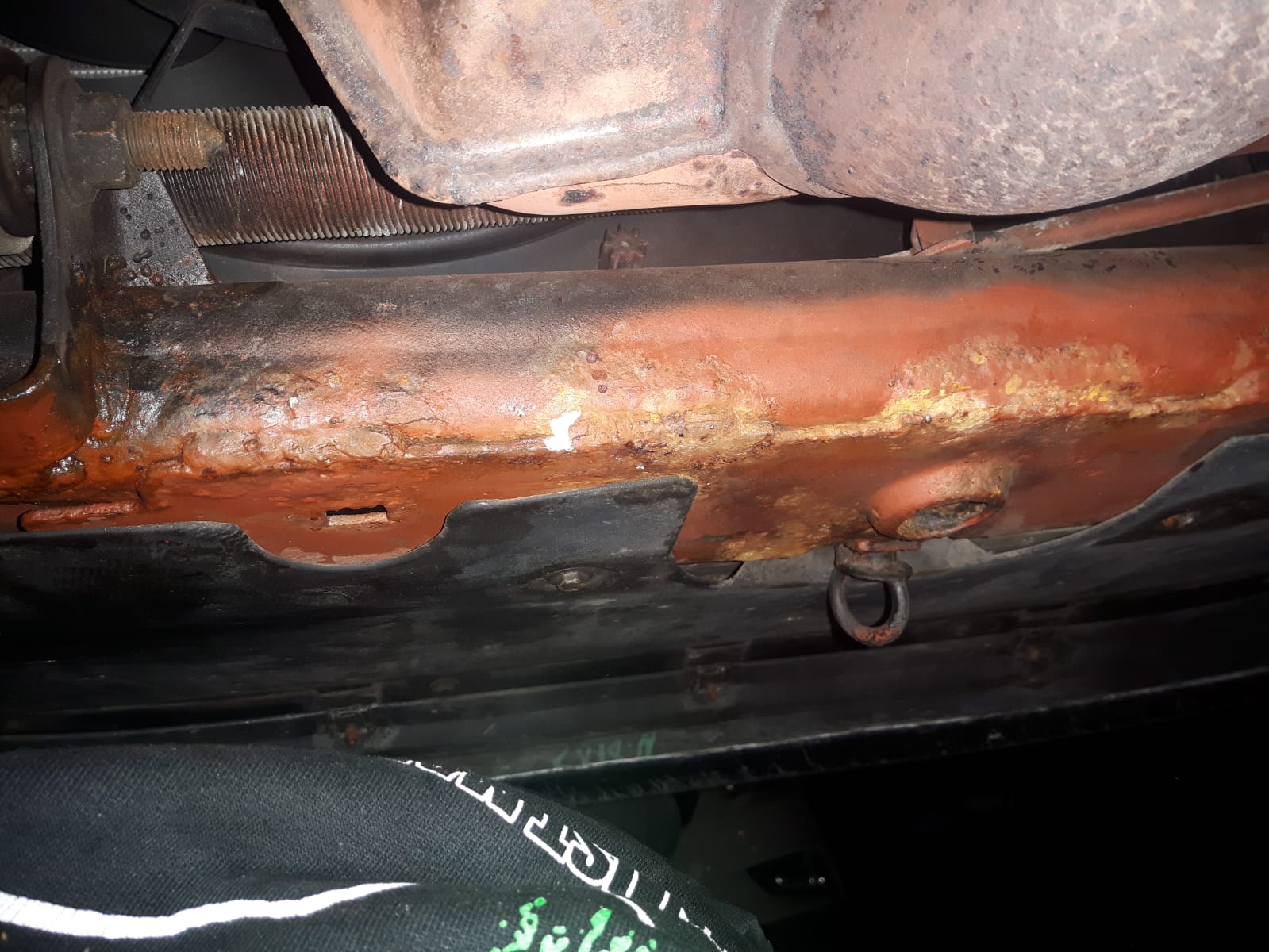

Hilfsrahmen ist halt Abseits der schrotten Buchsen auch einfach nötig. Mindestens 5x durchn TÜV so. Ich sag mal nix dazu.

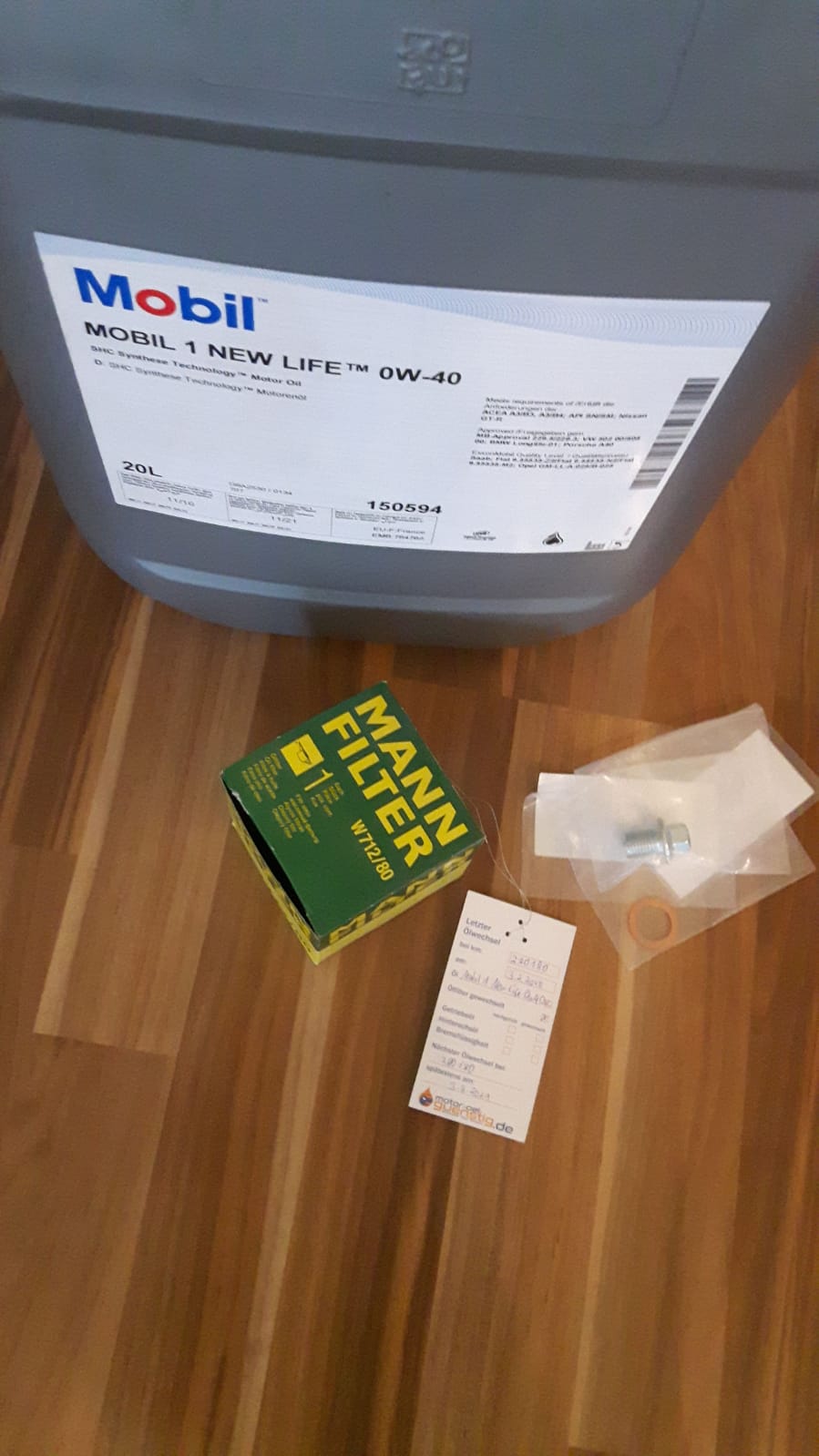

Ölvorrat um 4 Liter New Life aufgestockt wäre dann auch mal abgehakt.
Damit wäre das Nachfüllöl für dieses Intervall gesichert. Preislich auch in Ordnung.
