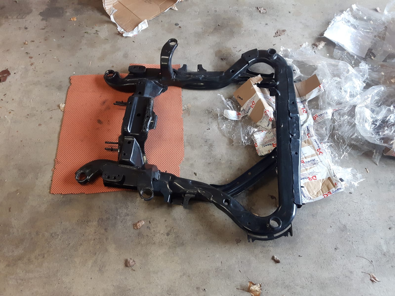

Hilfsrahmen liegt jetzt letztendlich bei 278€ mit Versand. Hab da nix verhandelt oder auf mein Recht gepocht, war der Vorschlag des Verkäufers. Storno war angeboten.
Damit kann ich aber noch leben. Neu ist Neu und fertisch der Kram.
...der hat nicht zufällig noch mehr Hilfsrahmen rum liegen, für den Preis mache ich mir doch nicht die Arbeiteit den alten zu sanieren:biggrin:
Bearbeitet von guido n
Scheinbar nicht.
Er hatte zwei Stück drin stehen gehabt... aber der war scheinbar fehlerhaft doppelt eingestellt gewesen weil ne Stunde nach meinem Kauf war der dann offline.
Wenn ich mal was sehen sollte sag ich aber Bescheid.
Denke aber, dass ich ziemliches Glück gehabt habe!

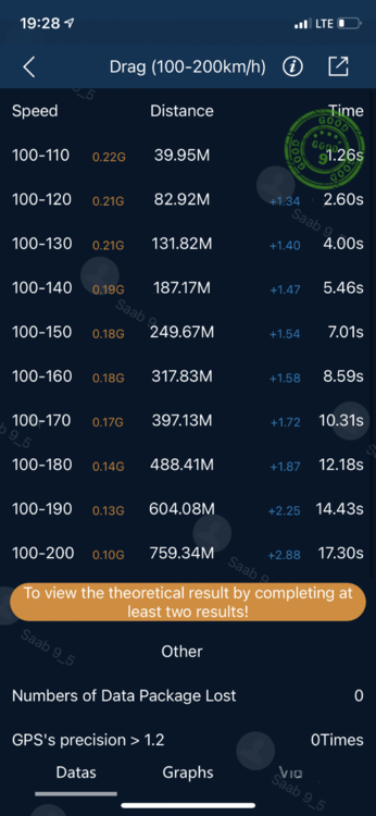

Auf Benzin sind es ungefähr 265PS und 410NM , auf E85 ungefähr 245PS und 420NM.
Keine wirklich massiven Sprünge. Eigentlich wenn man böse wäre würde man sagen... das ist quasi Serienleistung :smile:
Auf dem Tempomaten wo ich eh zu 99.95% der Kilometer fahren werde liegen praxistaugliche:
Benzin 225PS/350NM
E85 245PS/375NM
Finales Ergebnis.
Nur 4.Gang, keine Schaltvorgänge
2 Personen im Auto
Voller Tank
Drehzahlbegrenzer reduziert ab 198km/h die Leistung (bei 6200 statt 6100 würde man vlt 0.2sec sparen... aber das hat ja n Grund warum der bei 6100 liegt)
Korrigiert Slope, ging 0.09% bergauf: 17.21 Sekunden für 100-200km/h
Das ist für so ein Auto wirklich ein super Ergebnis.

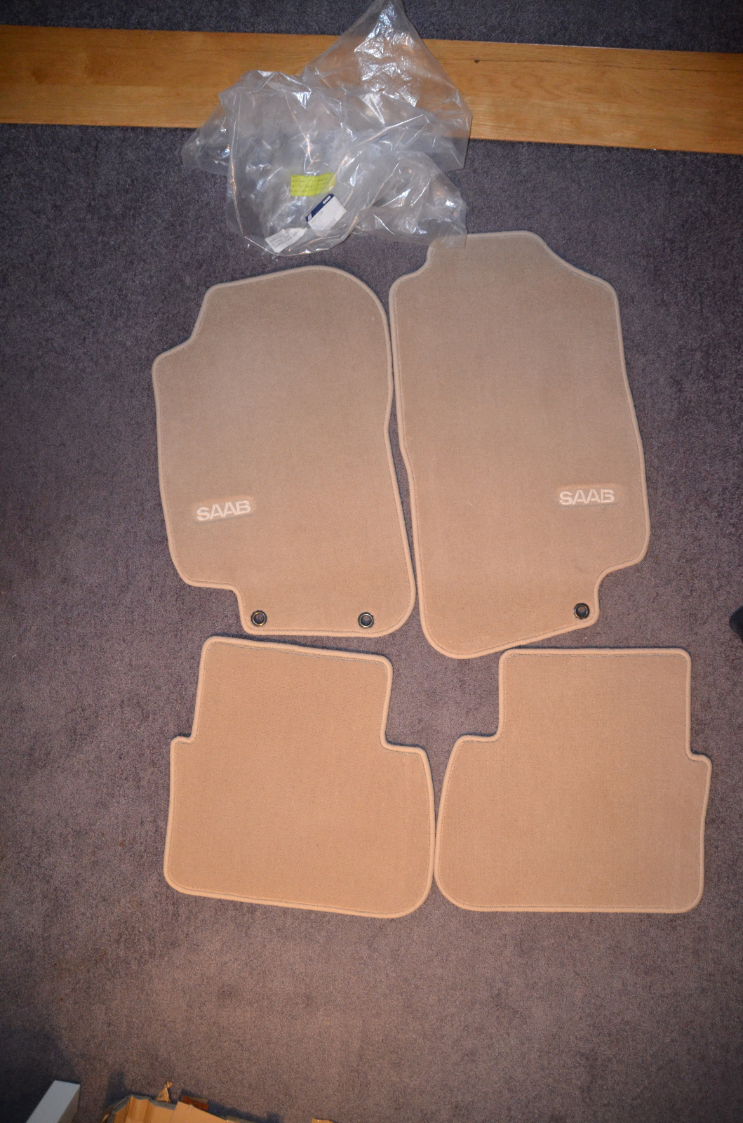

Fußmatten. Gnadenlos falschrum hingelegt... die Hinteren
Mir fallen aber schon wieder noch mehr Quellen zum Geld ausgeben ein. Furchtbar. :rolleyes:
Schick sind die Matten, aber die Stickerei passt nicht ganz oder? (ich finde die Buchstaben A sind größer als S und B, oder?)
Jetzt wo du es so sagst.
Ist bei den alten Matten aber glaube ich auch so.
Nur... dass die Stickerei da mittlerweile komplett verschunden ist.
Muss ich morgen mal nachschauen.

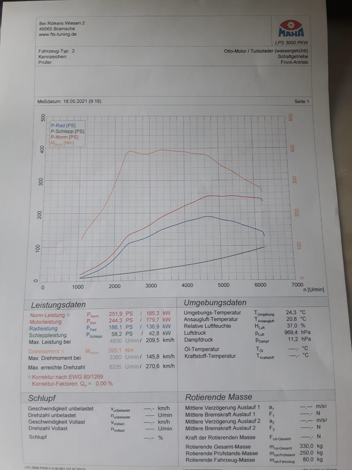

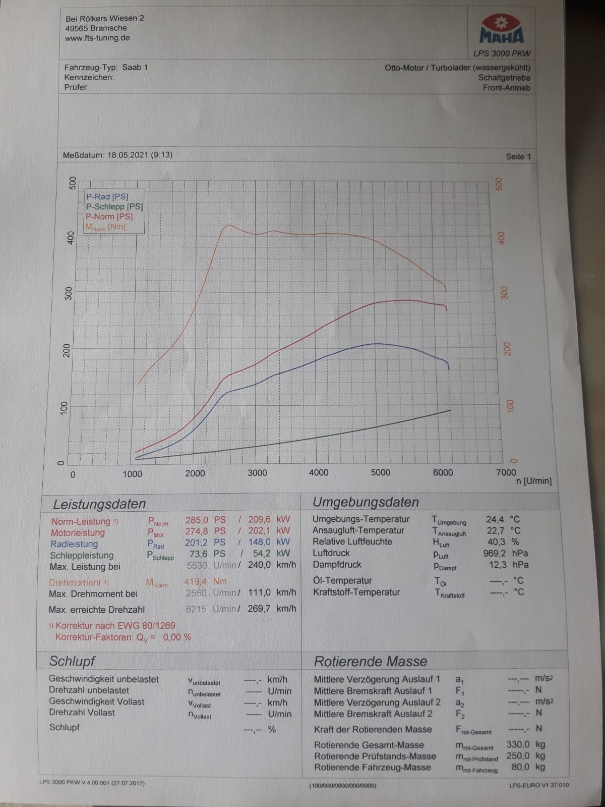

Heute wieder Dyno-Day.
Ich habs mir ja schon fast gedacht gehabt.
Weil die 100-200-Zeit war eigentlich zu schnell gewesen für "nur" 265PS.
Glaube die Maptun Stage3 hat 285PS/440NM
Da liege ich mit 285PS/420NM ja ganz gut.
Und das ist aufm Tempomaten.
Passt so.
5ter Gang gebremst. Da dauert ein Pull dann schonmal 20-30sec.
Da sieht man halt jede minimale Schwankung im Drehmoment.
Spüren tut man das auf der Straße nicht, fährt sich sauberer als die Seriensoftware (und besser sowieso)
Abgestimmt auf E10 95 Oktan.
Sehr schönes Bild, dass der Motor abgibt, neben dem lange anhaltendem Dremoment vor allem auch die Leistungskurve im letzten Drittel. Der liefert bis in den Begrenzer, beim Original ist bei 5.300 rpm Schluss.
Mir fällt zunächst die Verlustleistung auf, erscheint mir besorgniserregend hoch.
Ich selbst habe einen 2-Rollen-Prüfstand, der fordert den Reifen schon etwas Walkarbeit ab, aber in der 200KW Region bewegt sich die Verlustleistung um 13% (fast nur 900 und 9000 )
9-5 hab ich eher weniger und keine direkt vergleichbaren, aber einer mit 250 KW verliert "nur " 35 - Deiner mit 210 KW 55.
Irgendwo muss die Leistung bleiben, dem würde ich nachgehen. 55KW Getriebeheizung kann nicht lange gut gehen.
Ich denke das liegt am Prüfstand.
Bekannte mit Polo WRC (Schalter), Golf6 GTI Edition35 (1x Schalter und 1x DSG) und Audi A4 (Schalter) hatten auf dem Prüfstand bei FTS allesamt eine ähnlich hohe Schleppleistung gehabt.
Ich war kürzlich noch auf einem V-Tech-Dyno, da waren es 29KW Verlustleistung.
Da die Zeiten 100-200 aber auch plausibel sind mache ich mir da keine Sorgen. Die Leistung kommt auf der Straße an.
Der Hirsch Step1 mit 280PS/400NM fährt laut Hirsch 100-200 in 17 Sekunden
Allerdings mit 2 Leuten im Auto + vollem Tank und ohne Schalten (4.Gang)
Das wird daher schon passen.
