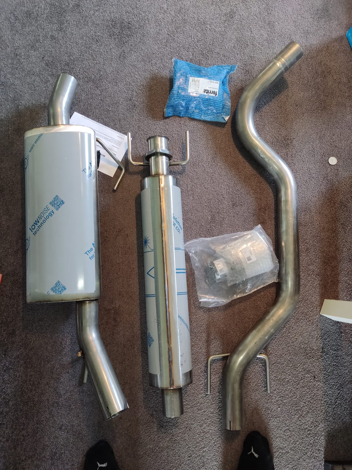

Das mit dem anständig verpacken sollte Skandix nochmal üben......
Ja, kommt hin und wieder vor, selbst wenn vermeintlich gut verpackt.

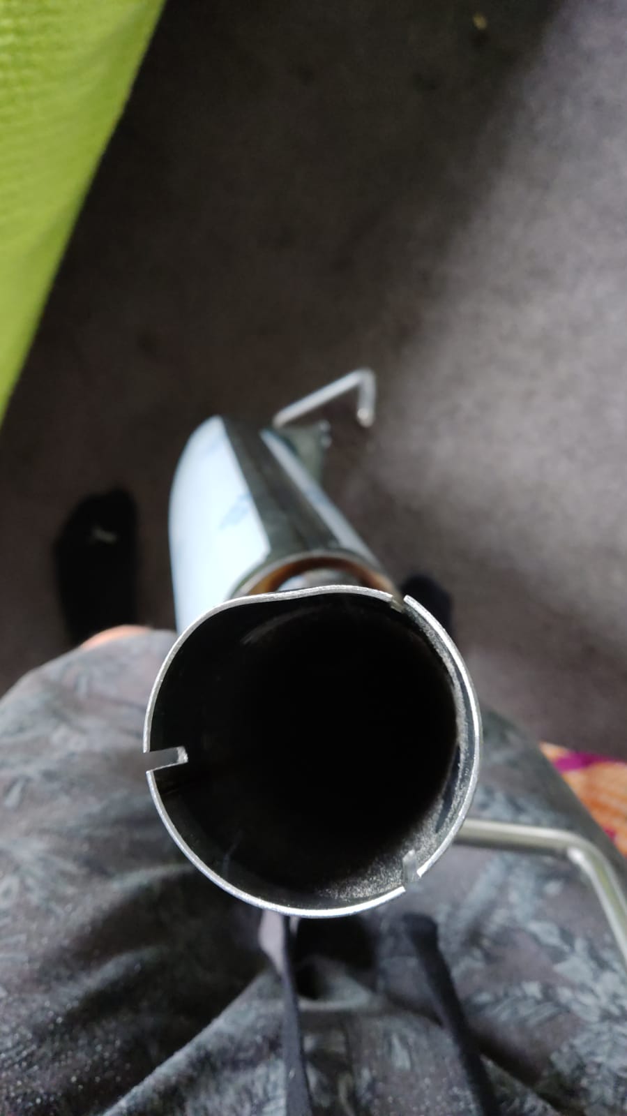

Kann man aber mit einem Kugelhammer wieder einfach zurecht klopfen. Paßt dann wieder einwandfrei, wenn man nicht total dämlich ist im Umgang mit so einem Hammer.
Das ist leider immer wieder, auch bei anderen Anbietern, ein Problem.
Die Rohre vom Endttopf sind an beiden Seiten verbogen. Die andere Seite aber glücklicherweise weniger schlimm.
Find das immer insofern merkwürdig, dass ich dann ja bestimmt bei sowas nicht der Einzige bin.
Den windigen Ferrita-Karton einfach nochmal besser zu verpacken wäre ja nicht sooo kompliziert.
Die hätten sogar passende Kartons da...
Aufm Dachboden liegt n Karton einer Skandix-Lieferung der wunderbar mit etwas Füllmaterial drumherum gepasst hätte.
Verstehs immer nicht. Hab für Vattern Firma bestimmt schon ein paar hundert Pakete verpackt. Würde ich solche Teile so verpacken, ich hätte jeden Tag 1h mit Reklamationen zu tun
Hab ich schon. :smile: Passt wieder. Nicht so perfekt wie neu, aber passt. :smile:
Kommt aber grad beim Kartonmeister Skandix eher selten vor. Sogar meine Frau, die schwer auf zügige Entsorgung unbenötigten Materials aus ist, stellt die Skandix-Kartons als besonders wiederbrauchbar beiseite.
Ansonsten hat [mention=16]erik[/mention] die übliche und sinnvollste Herangehensweise treffend beschrieben. Wir sind ja nicht hilflos :)
Die Abgasanlage kam tatsächlich unverpackt in einem Ferrita-Karton. Gut... es war Plastikfolie um den Ferrita-Karton gewickelt.
Aber die reißt es natürlich nicht raus.
Habs passend gebogen, passt wieder :smile:
10cm PVC-Rohr mit 60mm, dicke 4mm Gummierung von Außen und Zange.

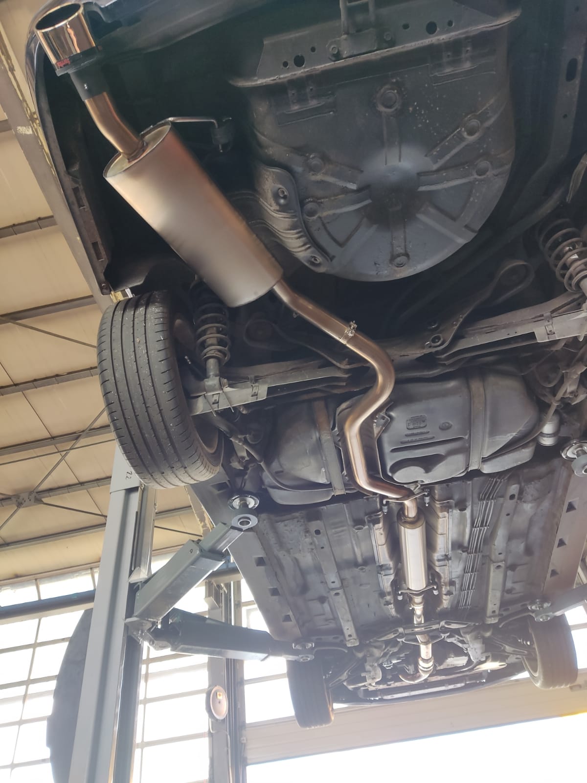

Auspuff drunter, dafür postwendend wieder ein neues/anderes Problem.
Ab ca 3500u/min bei Volllast ist es schön am Zischen bis zum Begrenzer.
Luftmasse so... naja.
Zischen aber nur über 0.9bar Ladedruck. Drunter nicht.
Was auch immer das jetzt schon wieder ist. Irgendwann reichts doch auch mal. Kann das nicht einfach mal alles funktionieren? So wie bei anderen Menschen.
Brainstorming:
Was kann das sein? Irgendwelche Rückschlagventile abseits von EVAP im System? Bremskraftverstärker. Aber sonst? EDIT: Ist Gecheckt und ok.
N kaputter Schlauch wird ja nicht erst ab 1bar undicht. Man hörts doch recht präsent, selbst noch bei Tempo 180-220
Bearbeitet von Leon96
Habe ich aktuell beim 9-5 (1.1 bar, läuft mau) wie beim 9-3 ll (1.4 bar, läuft top). Schlauchforschung, EVAP, BKV…
Es bleibt spannend :biggrin:
Das Ding ist... der läuft ja nichtmal schlecht.
Gut, leicht bergab. Aber GPS 230 stehen fix.
Nur das Geräusch, falsch irgendwie.
Im Video hört mans nicht. Typisch Video halt. Bei 170 gehe ich 1x vom Gas und wieder drauf.
Das hört man. Bis 90% Gas. Ruhe. Vollgas: Zischen/Pfeifen. Das hört man nicht.
EVAP würde sich so nicht anhören.
BKV hab ich vorhin noch getestet bis 1,5bar, das Rückschlagventil ist gut.
Denke ich muss es doch 1x nochmal richtig abdrücken fürs Gewissen.
Das Geräusch ist total komisch.
Am ehesten könnte man sagen es hört sich an als wenn die Fahrertür auf ist. Das macht aber einfach überhaupt GAR KEINEN Sinn.
Das kommt deutlich von links. Aber links ist ja eigentlich nix....
Einzige Änderung: Auspuff. Der ist aber dicht, sicher. Das bekommen wir geradeso noch hin.
Verändertes Abgasgeräusch generell? Kann ich nicht glauben. Aber nun.
